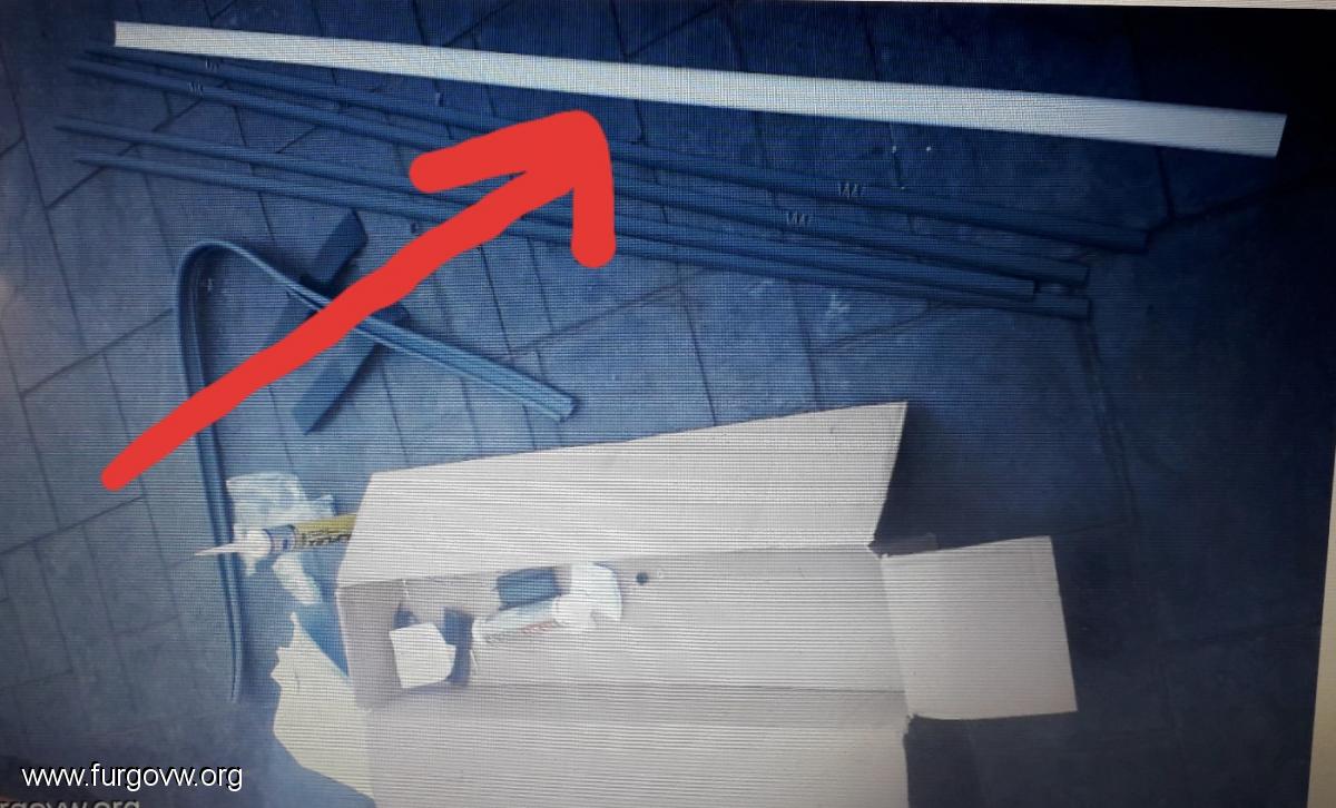

Sabes los junquillos que vienen para agarrar la.lona del.techo a chapa mediante tiradondos? Pues me he fijado que vienen juntos  a una especie se junquillo blanco de plástico y me.peeguntaba para q sirve?  O bien no es nada y sólo hace e "funda" a los junquillos para la.lona?
Te he robado una foto tuya para explicarme mejor, yo el.mio lo tengo guardado en el.taller y con la lluvia que está cayendo imposible ir a sacar fotos...

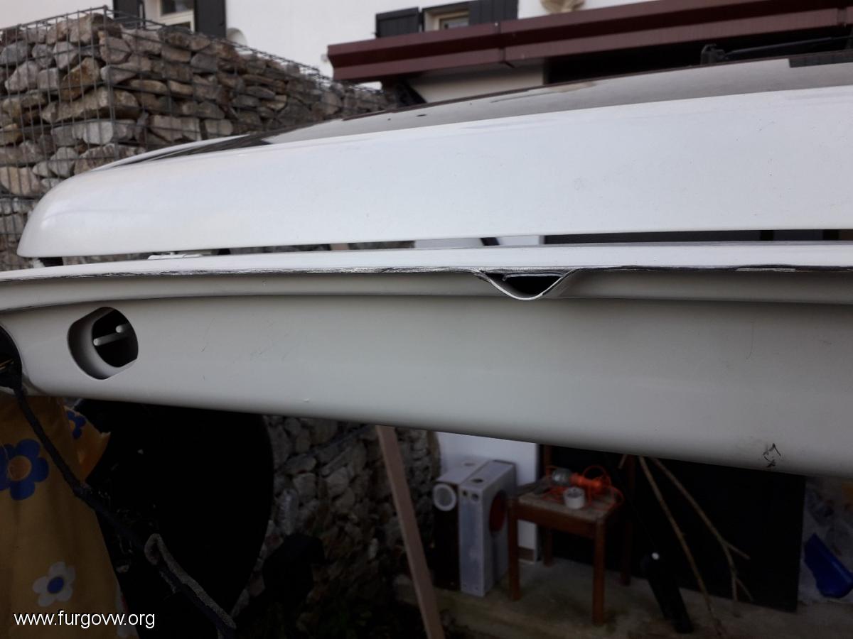

Otra cosa que quería preguntarte por si ya la.has.hecho.o tienes alguna idea sobre como hacerlo: como piensas tapar el.agujero  que quedaría a los.pies de la cama?, es decir la parte que quedaría a vista sólo si estás arriba y que se forma entre chapa y refuerzo trasero, esa parte rellenada con sika vamos...
Desde abajo no se.vera porque se volverá a poner el guarnecido del.techo recortado y afaptado hasta donde empezaría la parte trasera de la cama, pero desde arriba, donde irían los.pies si que queda a vista y te preguntaba si tienes alguna buena idea?
Me refiero a ese punto, pero una vez este todo terminado claro:
Gracias y saludos  ;)
