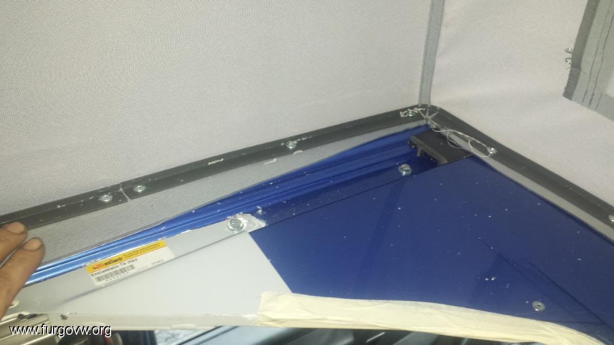

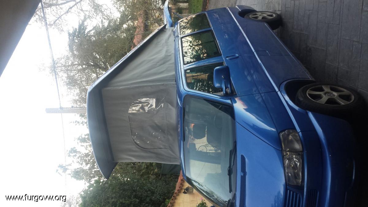

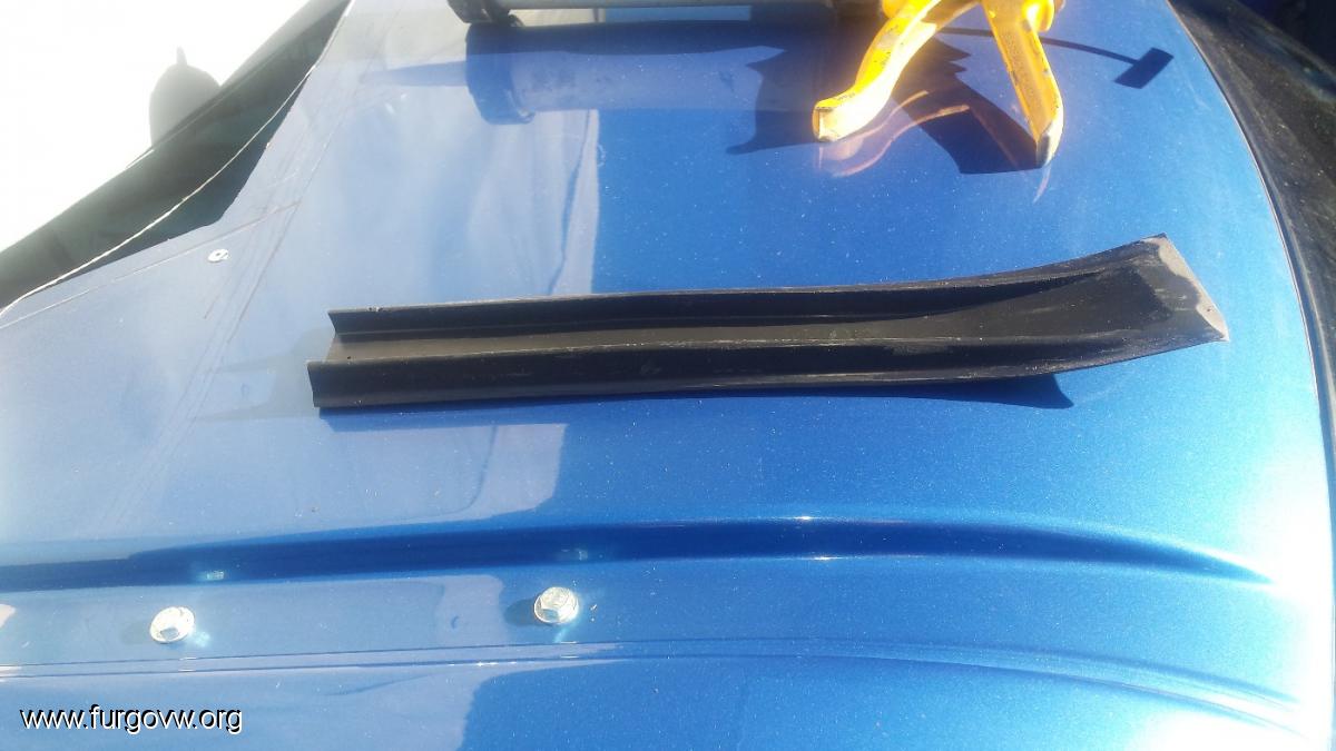

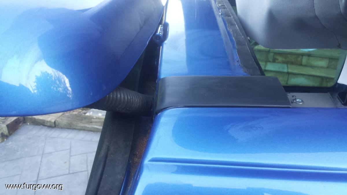

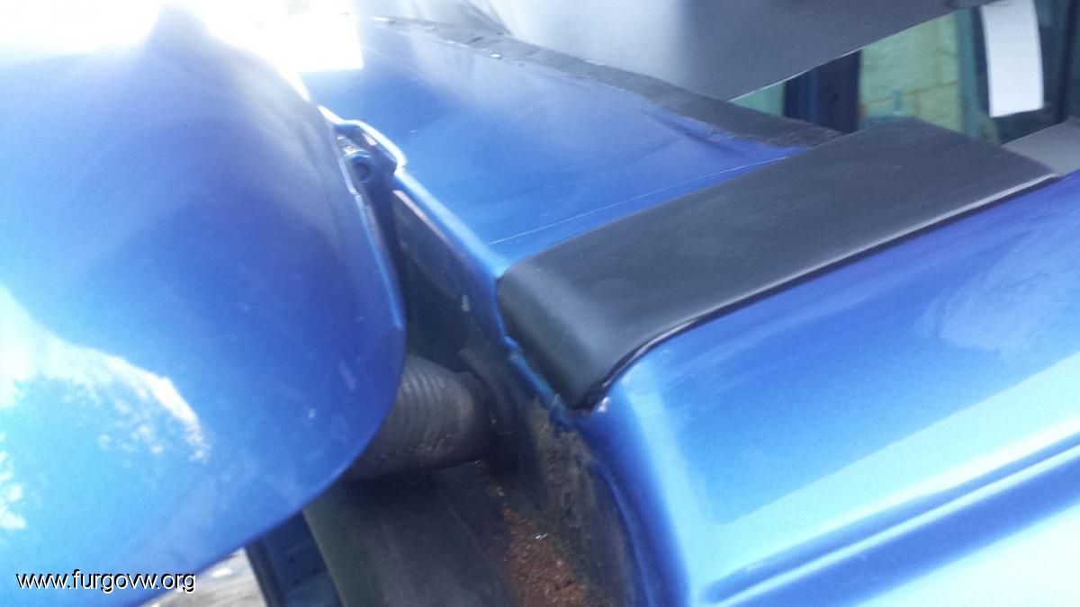

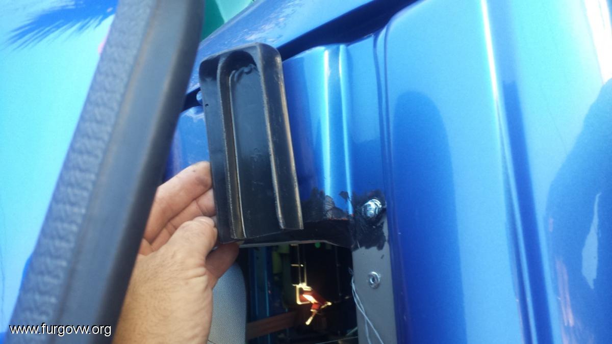

Fui ha amarrar la lona al techo y casi paso por alto k había k poner las gomas k tapan el canalón alante y atrás,jiji suele pasar y mas si lo haces a ratos.
amr
amr

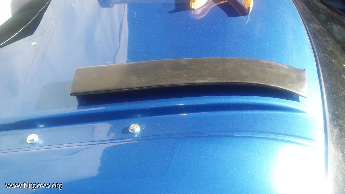

Diciembre 02, 2017, 17:04:58 pm #92 Ultima modificación: Diciembre 02, 2017, 17:08:34 pm por amr
La verdad es k vienen perfectas.sin más las he dado sikaflex negra y al sitio. Me salio un poco borrosa la foto onde tengo la sika dada debajo de la goma.

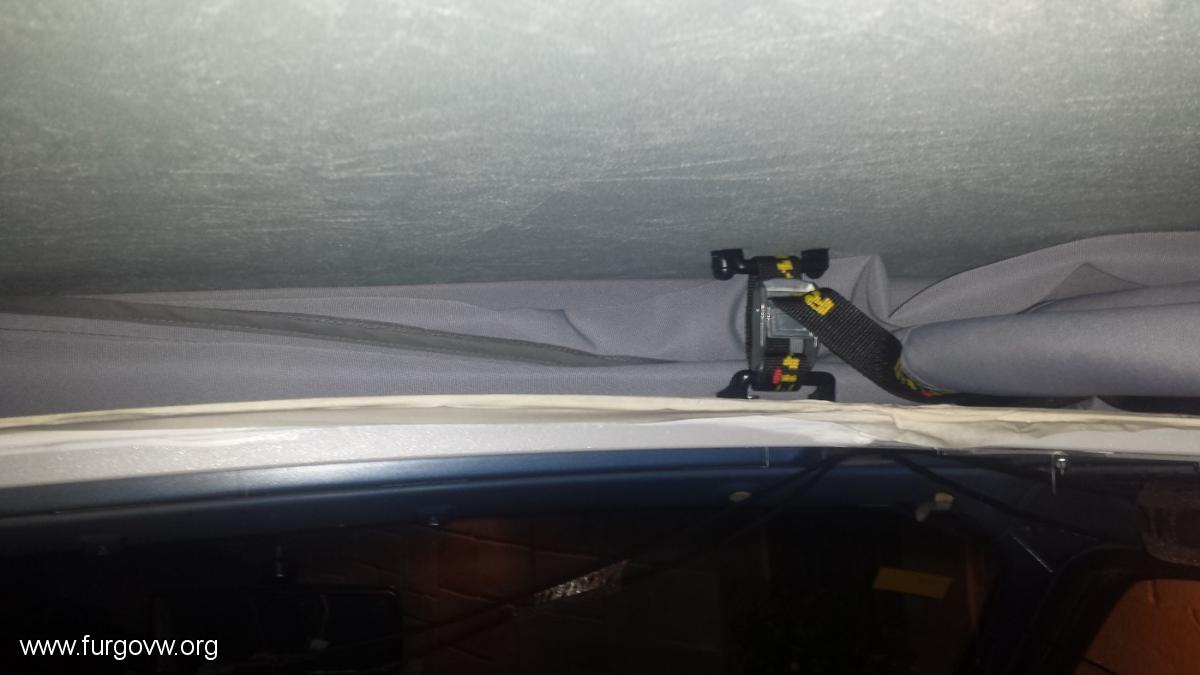

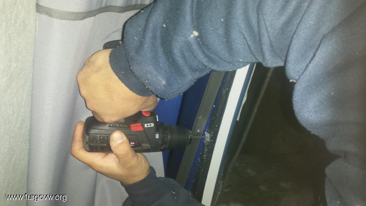

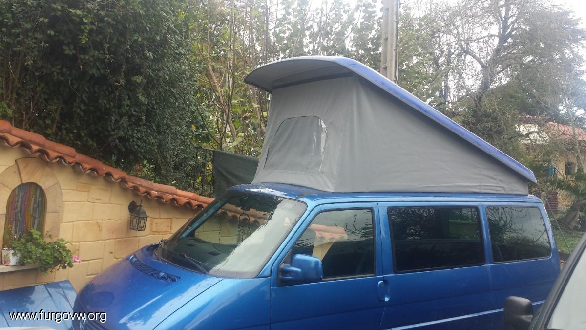

Hechamos la lona pa bajo para empezar a sujetarla.
amr

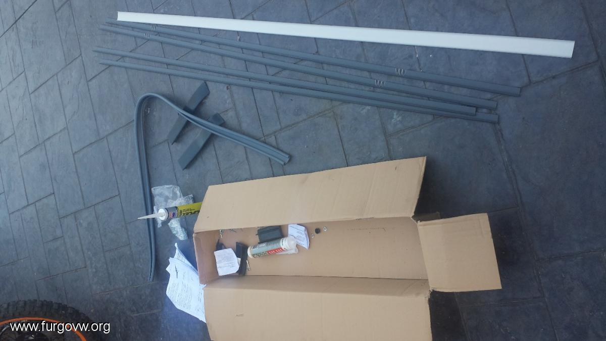

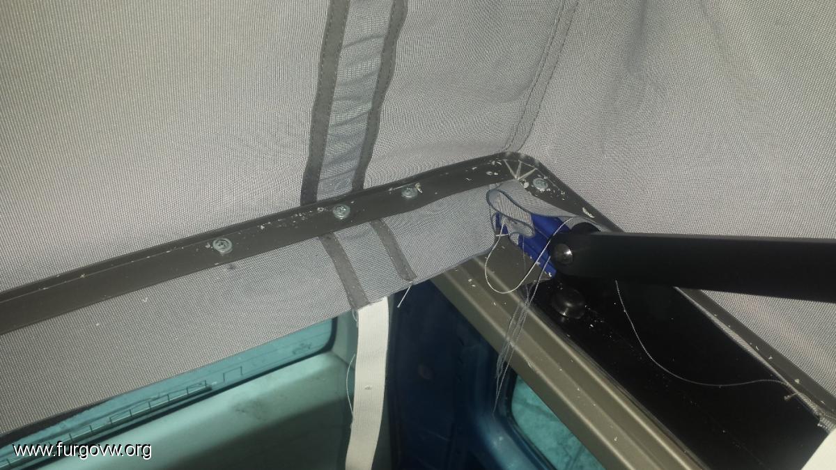

Junkillos y tirafondos también  incluidos en el techo.

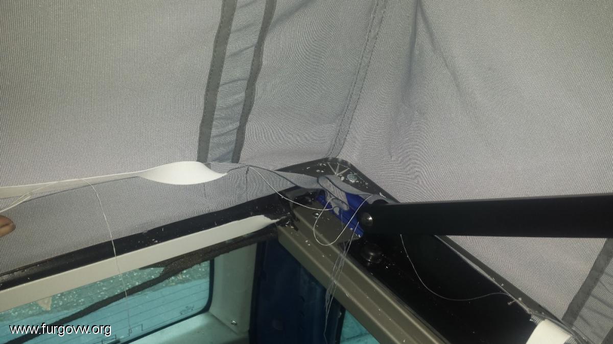

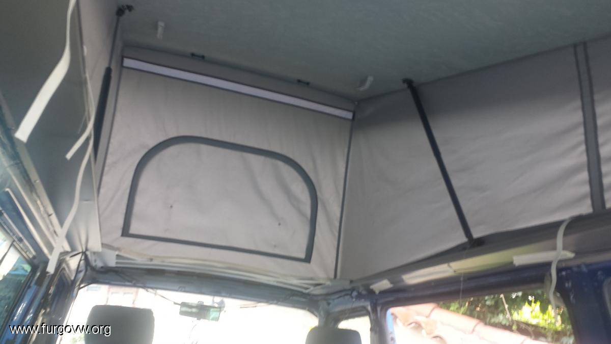

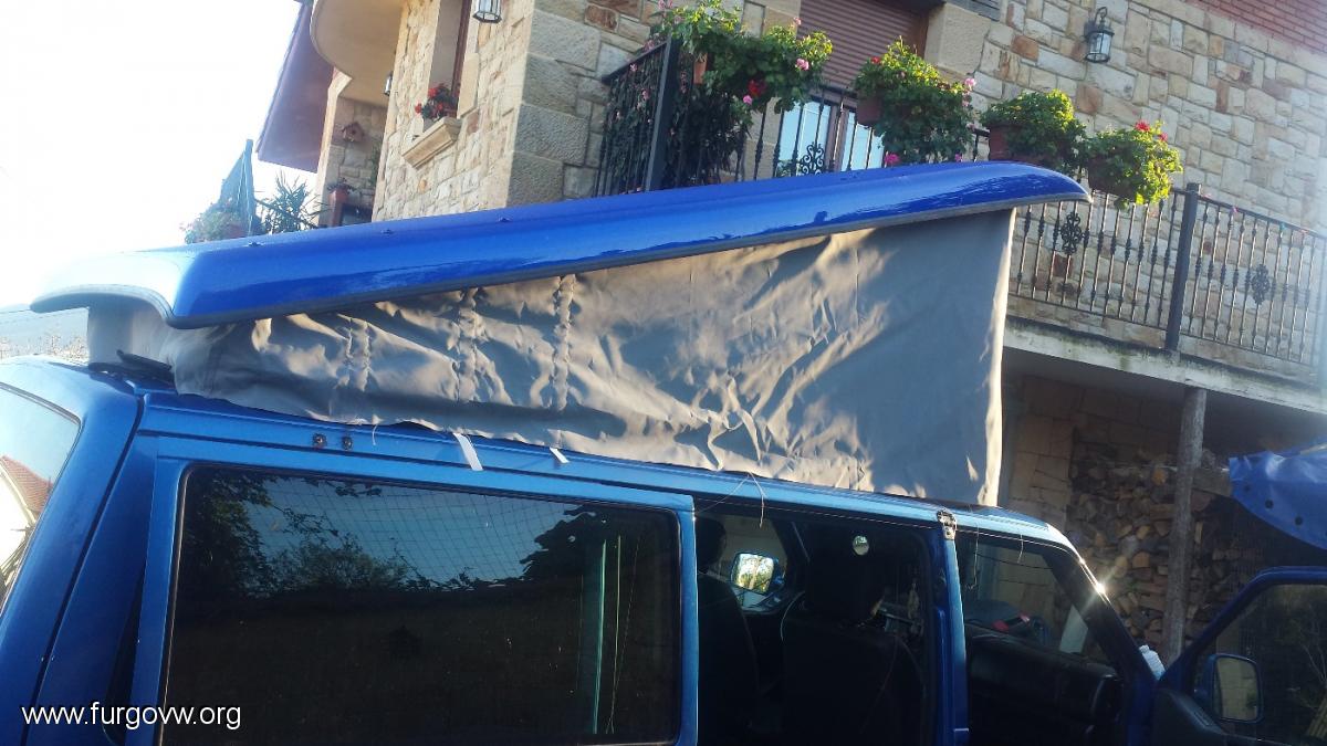

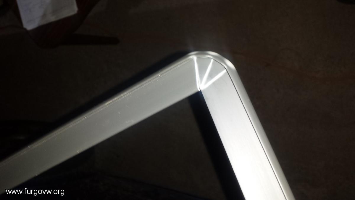

Esta es la parte un poco mas técnica, por lo menos para mi, por la cosa de dejar la tela bien estirada sin arrugas....
Lo k he podido experimentar  es k una vez puestos los amortiguadores, si levantas el techo sin sujetar la tela  a la carrocería,  se me hacia imposible bajarle yo solo,pues las bisagras se habrían del todo y no había manera de bajar el techo desde alante. Sin embargo  si alguien me bajaba el techo de atrás un par  de centímetros, ya le bajo sin problema.
Lo cual  al empezar a amarrar la tela por la parte de atrás k es por donde he empezado hay k bajar el techo unos 3cm y tensar bien la tela, así cuando abra el techo  la tela aguantara la altura del techo  y como le falta esos 3cm de subir siempre tirara a tensar la tela.
En la parte de alante  mas o menos  lo mismo, tiro un poco del techo acia abajo y estiro la tela lo mas acia delante asta k estire bien de los lados  y sujeto la tela a la carrocería, así como los amortiguadores están un poco recogidos siempre tirar a estirar la tela.
amr

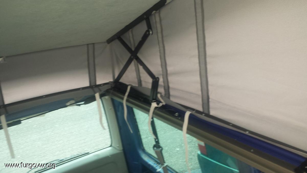

A la parte de atrás de la tela hay unas gomas k van de arribaacia abajo por dentro de tela. Entiendo k con el techo abierto ai k tirar de ellas y meterlas un trasfondo para k kede tensas,  así al cerrar el techo las gomas recogen  algo la tela al encoger y nos cuesta menos recoger la tela por la parte de atrás a la hora de plegar el techo.

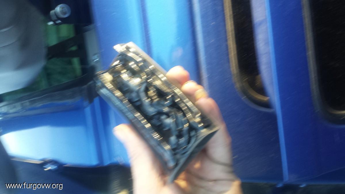

De momento  e puesto los soportes de las correas del cierre del techo   por la parte de arriba porque  la verdad  no me convencen  mucho, lo veo un poco engorroso cada vez k le kieres abrir y cerrar el techo. Estaba pensando en ponerle como la wesfalia (como los cierres de capo de un coche).  O un par de cierres rápidos  tipo al de los maletines los taladros.
No se si alguien  pensó  como yo de k iba a a ser un engorro
y lo a modificando tambien para coger alguna idea.
amr
