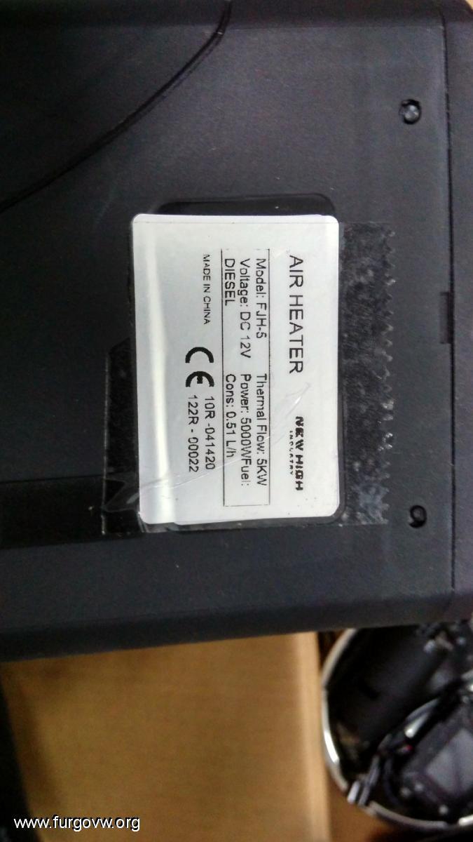

Revisando el hilo de candy vi esta foto del nuevo modelo que viene con esta etiqueta que indica todas las normativas que debería cumplir para poder proceder a su legalización. No se si será posible solicitar los informes técnicos necesarios y su autenticidad.

fedelf
Cita de: Stunab en Noviembre 29, 2018, 12:14:30 pm
Yo ya pregunté por esa etiqueta, y el usuario que tiene esa calefacción, que no recuerdo quien era, lo que hizo fue pedirle a candy que pusiera esos datos en la etiqueta, para ver si así pasa el proceso de homologación, pero no significa que candy disponga ya de calefacciones homologables.
