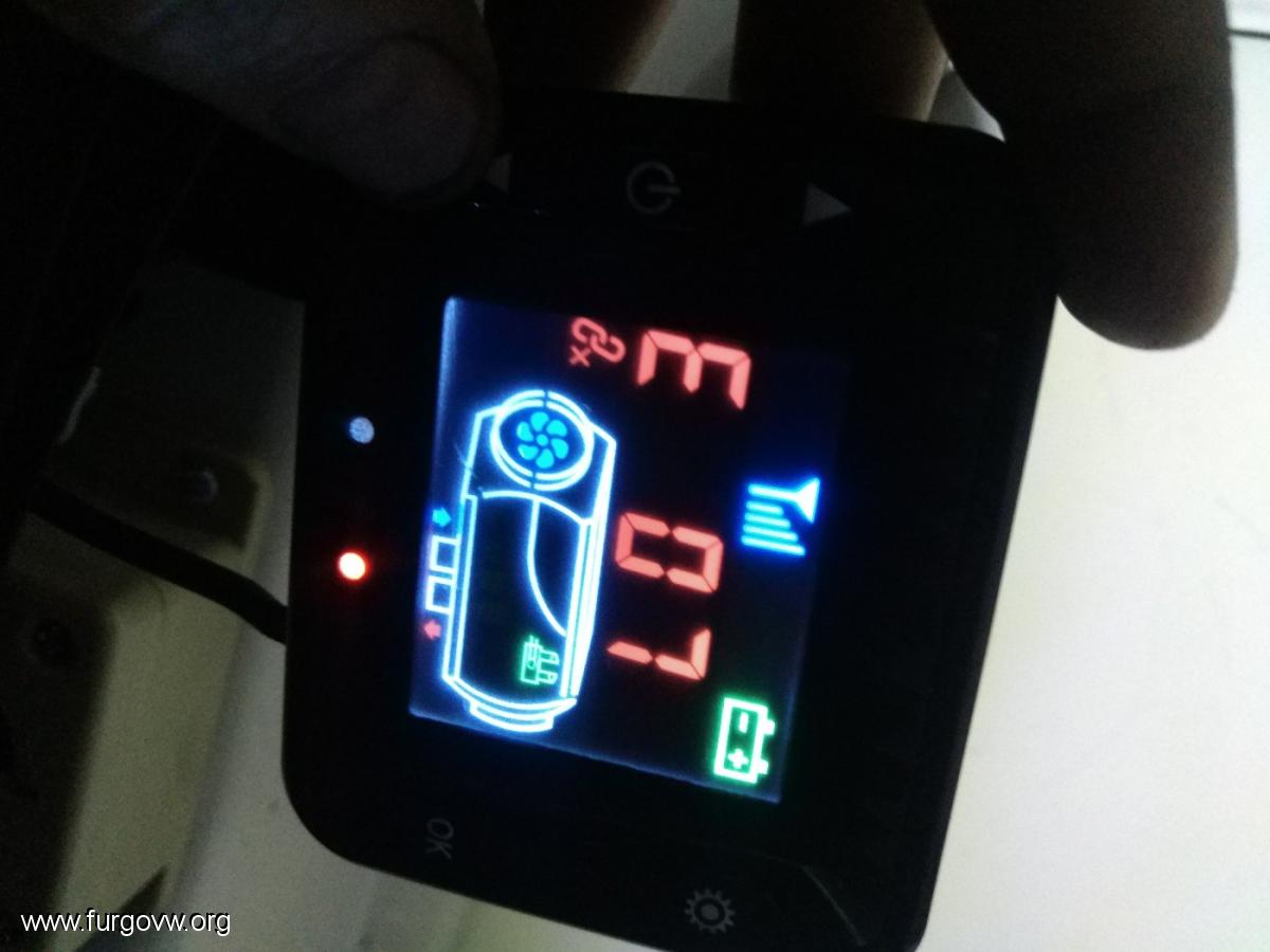

Buenas, me da este error. Parpadea una especie de cadenita.
Podéis echarme una mano?
Muchas gracias!

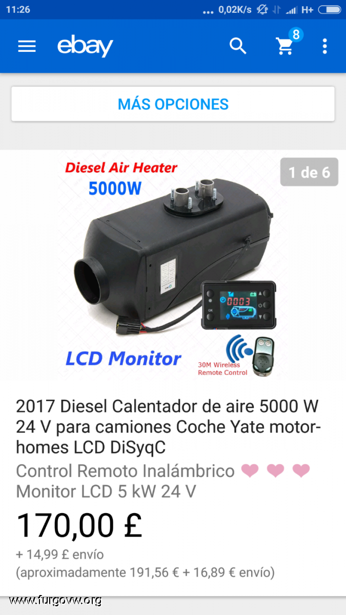

Buenas tardes a tod@s bueno comentaros que descubrí el hilo de la calefacción a partir de comprar la mía por ebay la compré de 24v por error al  hacer una contraoferta que me aceptaron es de 5000kw me costó 211 € más 15€ de el transformador de 12v que compre en Amazon me llegó en una semana sin aduana , luego al empezar a seguiros la puse en venta por qué me di cuenta que para mí trafic sería grande pero al probarla y ver que todo me funcionó a la primera y va como la seda decidí instalarla...

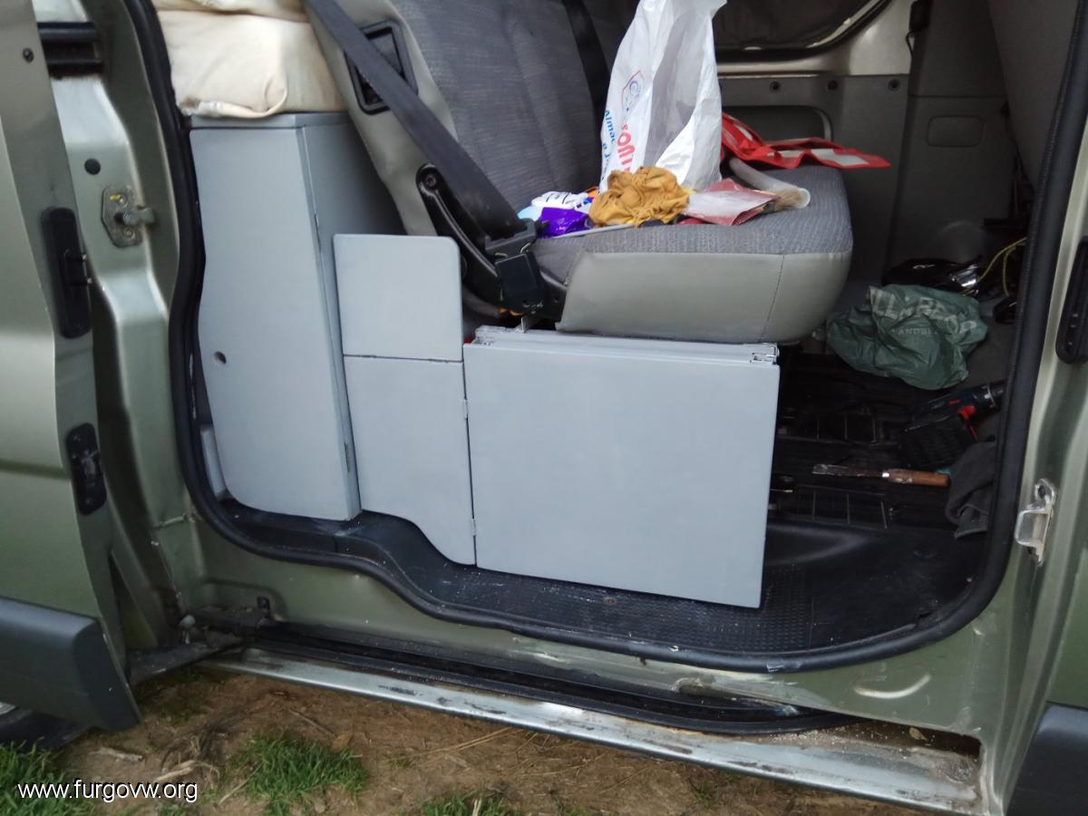

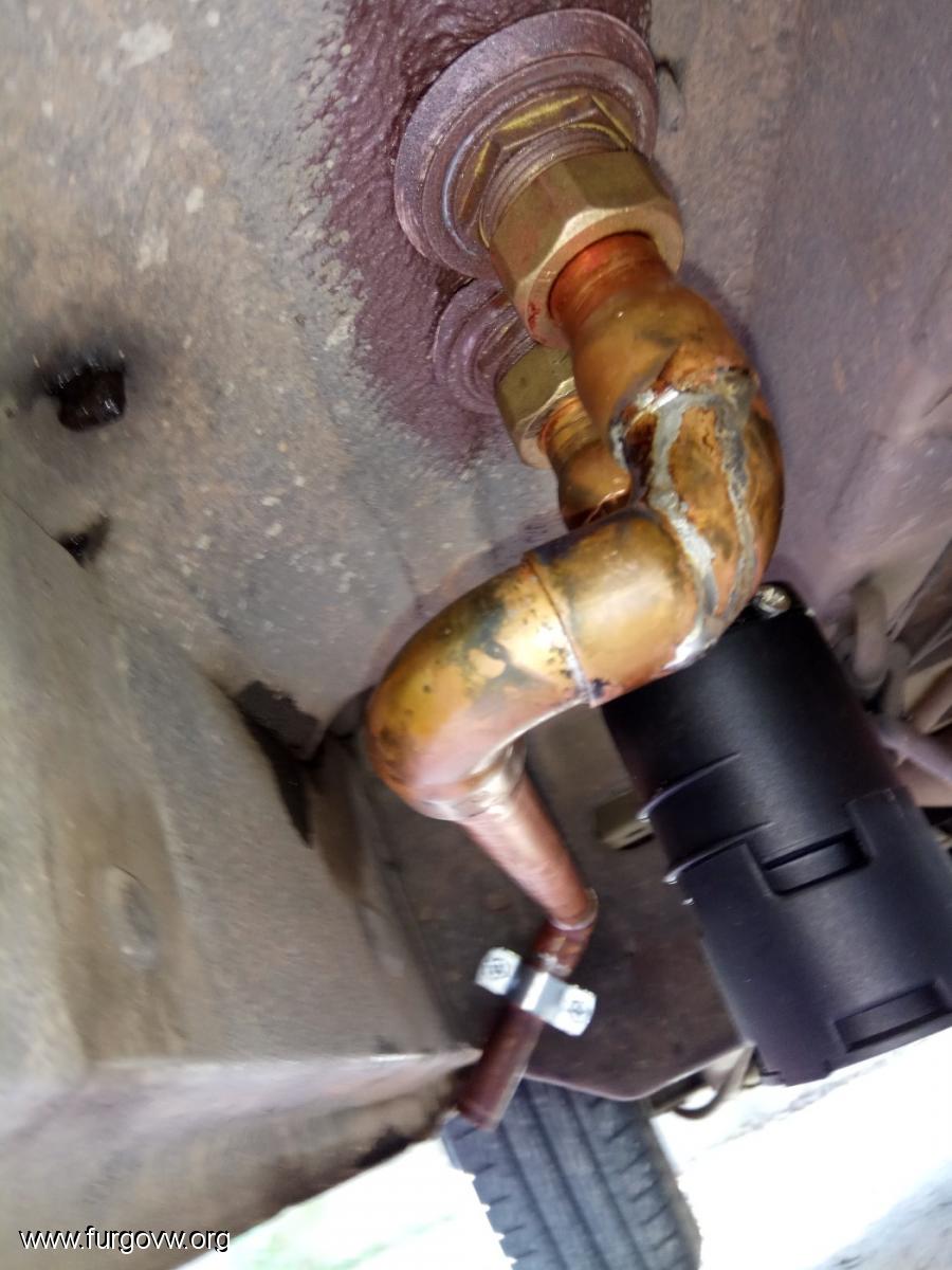

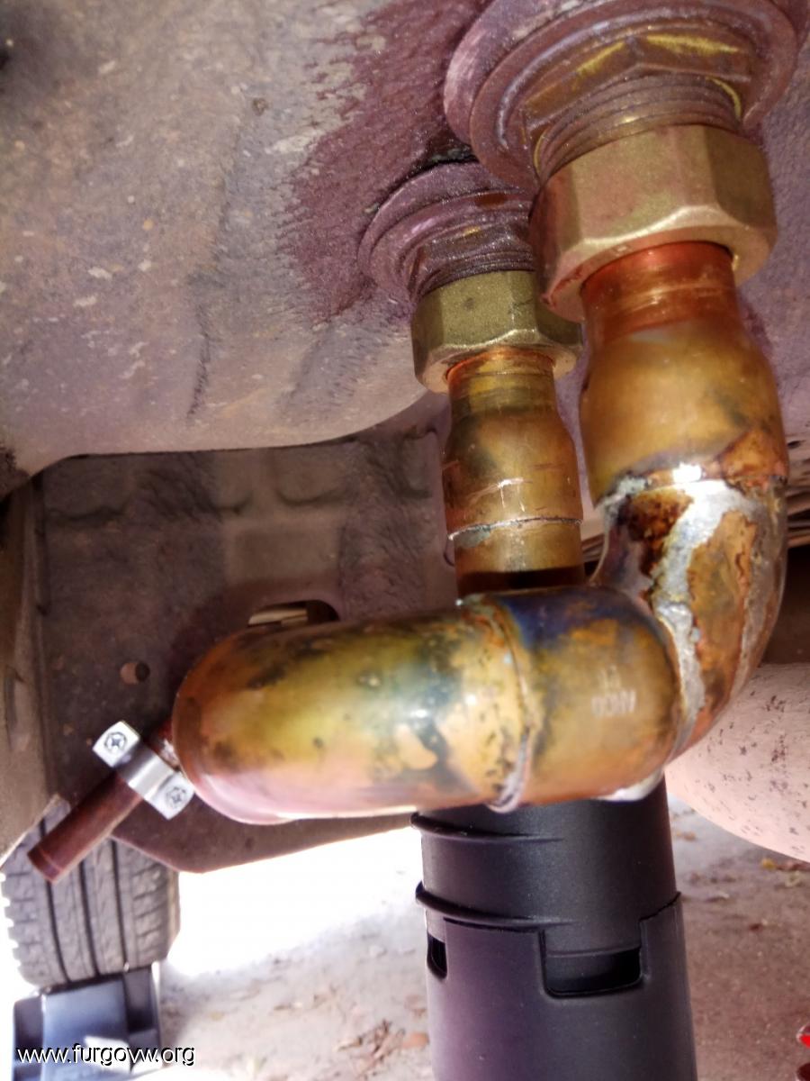

Así que como somos de Sevilla y la vamos a usar poco decidí instalarla de quita y pon en el escalón de la plaza de pasageros  con el depósito dentro aunque traía uno de 10 litros no cabía y le puse uno de 5 litros que por cierto cero olor a gasoil,la idea de solo montarla la temporada de frío le hice un mueble que si lo dejaría montado siempre y de camino una mesa plegable .la entrada y salida de gases la hice con apurados de 1" que después que la desmonte le pongo dos tapas y el escape lo hice rígido con tubería de cobre de 28 y 22 mm cuando se pone al mínimo apenas se percibe el ruido y la bomba la puse dentro de una caja de registro ,bueno intento subir alguna foto por si a alguien le sirve , saludos
Hola, muy buena pinta tiene esto para montar y desmontar y así eviar la ITV, ¿ como has hecho para el tema del gasoil sea limpia la conexión/desconexión ?

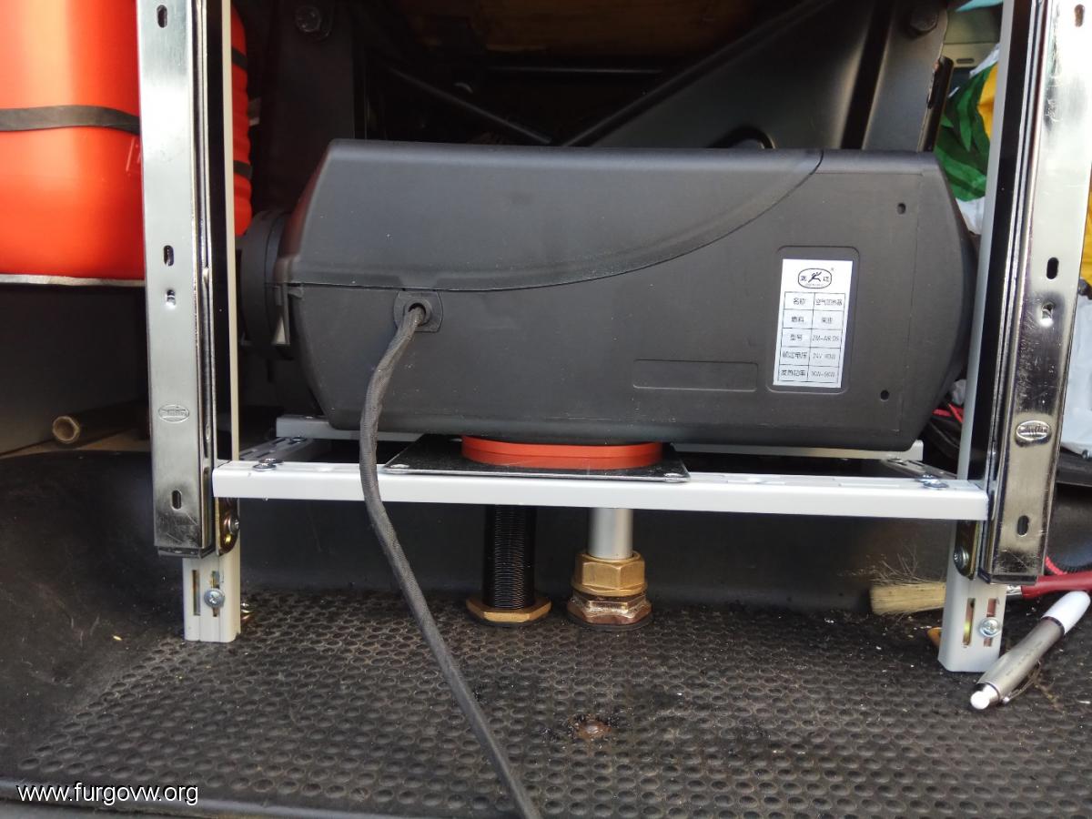

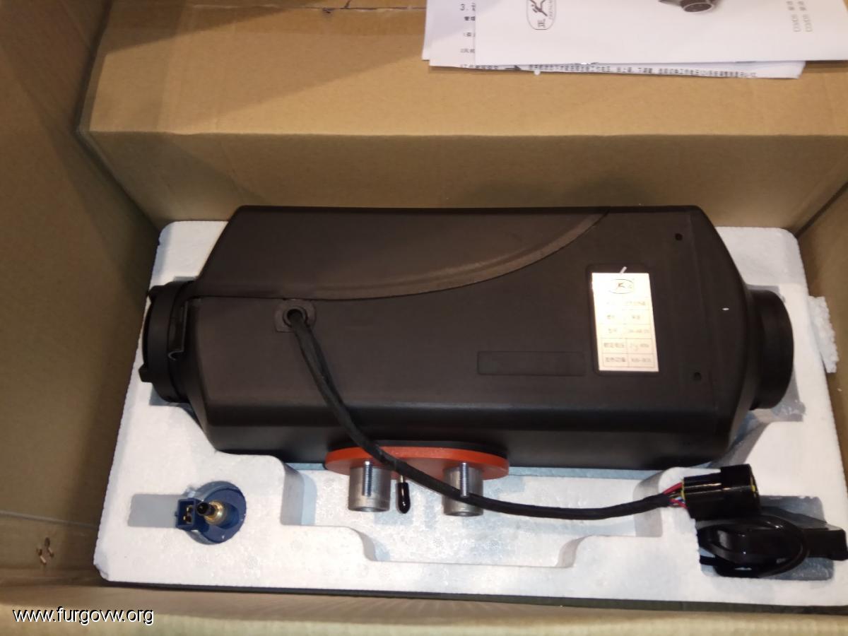

Calefaccion estacionaria Instalada en una Boxer 2007.
La compre por 211 euros a Libiling y en aduana 35 euros pagados al repartidor dhl.
Me llego en 25 días. Aquí supongo que al ser julio cuando la pedi no tendrán problemas de stock como he leído por el foro.
Me llego completa con silenciador y filtro de gasoil y aire.
La he montado de tal forma que no se ve cuando la llevo ala itv por que va por encima de la calórica y del tubo de escape de la furgo.

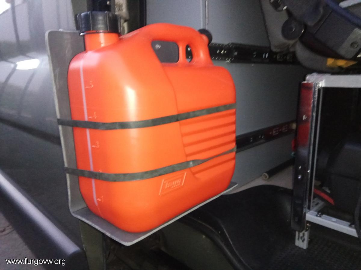

El mando de ruleta lo he puesto en el interior del mueble para que no se accione sin querer.
El deposito se lo he puesto de momento en el mismo mueble con una corredera para echar gasoil en gasolinera sin tener que quitar del sitio.
Dejo para mas adelante la instalación al deposito de combustible el la cual hare por arriba desmontando el deposito del vehiculo.
Funciona como un tiro y el ruido es muy bajo salvo al arrancar que pistonea mas rápido y suena algo mas pero apenas se aprecia, le puse fibra de vidrio al tubo de escape de la calefaccion para menos radiación de calor.

La bomba de gasoil debe ir inclinada (por lo menos en la mia)
JM Alvarez
Le he cambiado el deposito xq el de 10 litros no me cabia. Y lo he puesto de chapa para que no se hinche y este mejor protegido de las dilataciones.
En cuanto a la bomba inclinada, no se aque te refieres esta esta xdebajo de la calefa y de bombear solo bombea 10 cms de tubo, el problema seria ponerla muy lejos y contragravedad, mientra mas cerca este la entrada de combustible ala calefa mejor .
peñita
No encuentro ahora, ya te paso si lo encuentro.
Me parece que era una inclinacion de unos 30º minimo, lo mas alto para la calefaccion.
