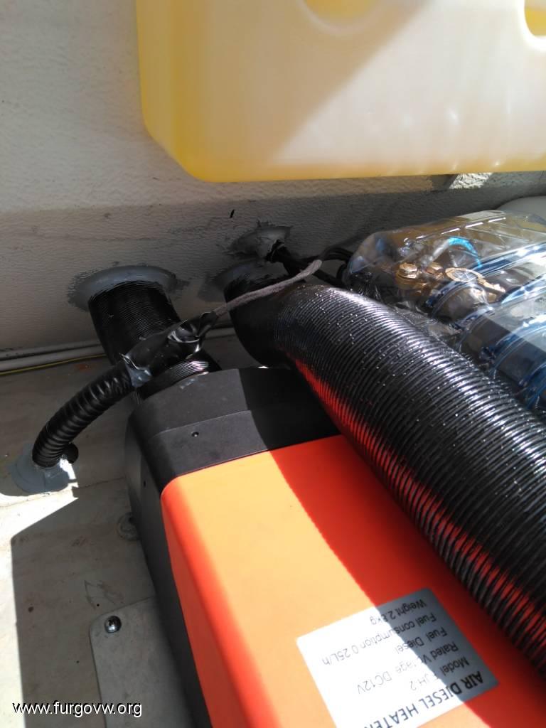

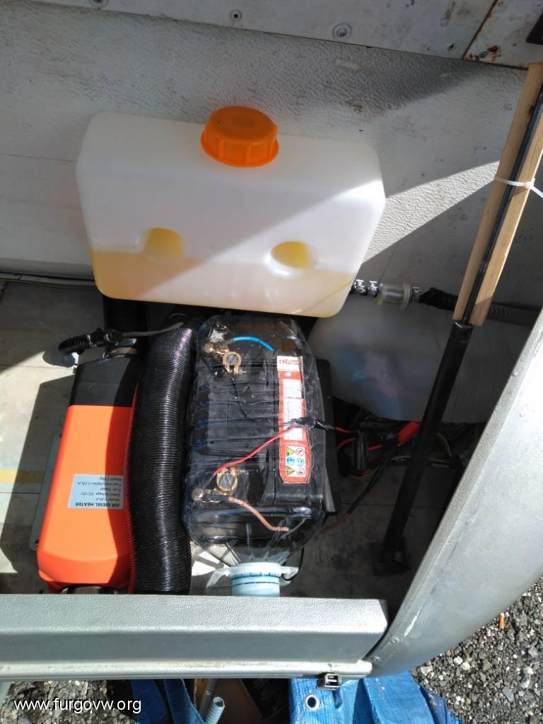

Hola a todos aquí os dejo mi montaje en una caravana. Está es de 2kw muy contento calienta muy bien y ruido mínimo.

Te funciona bien? Lo dijo por que en la fotos la bomba del gasoil parece estar montada en horizontal y lo correcto es que tenga algo de inclinacion entre  15 y  30 grados.

No veo la bomba solo veo el filtro del combustible y la idea de meter la batería en un envase de plástico no tendrás problema de calentamiento o que la batería empiece a sudar ácido seria aconsejable hacerle unos agujeros a al recipiente
