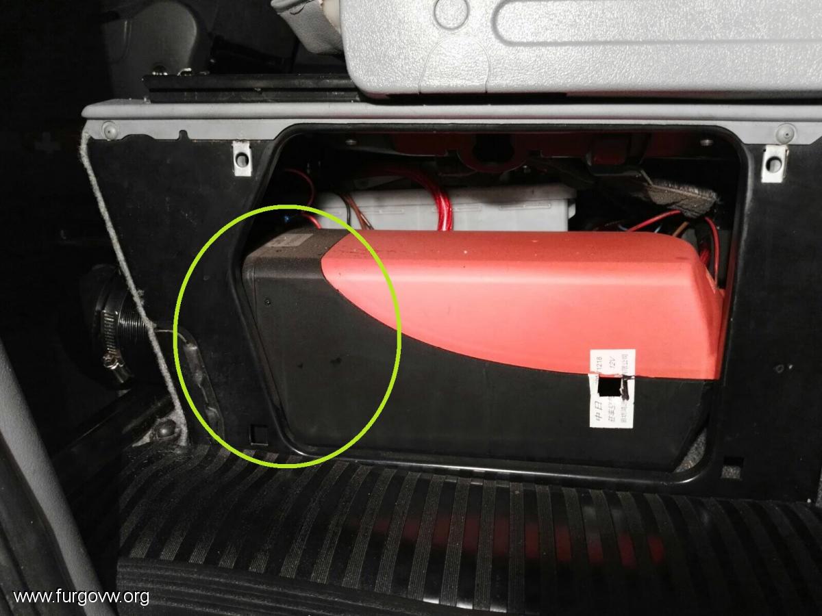

Bueno, pues ayer estuve probando un rato (unas 3 horas ) el rendimiento de la cale ya instalada. y las impresiones fueron bastante buenas.  el consumo por 3 horas de gasoil inapreciable, el marcador creo que ni se movio,en cuanto al voltaje de bateria secundaria consumió 0.1v. la temperatura deseada se alcanza rapidamente,sobre todo en el momento que empieza a soplar por el escape. estuvo funcionando al minimo en todo momento manteniendo la furgo a 28/29 grados, un poco de calor cuando llevas un rato para mi gusto y eso que era el minimo  ;D en cuanto a la temperatura del calefactor la temperatura es totalmente fria al tacto excepto esta parte que es la que mas se calienta, dificil de aguantarlo al tacto por unos segundos, para que tengais en cuenta los que no habeis instalado aun evitar mantener esta zona aislada.
