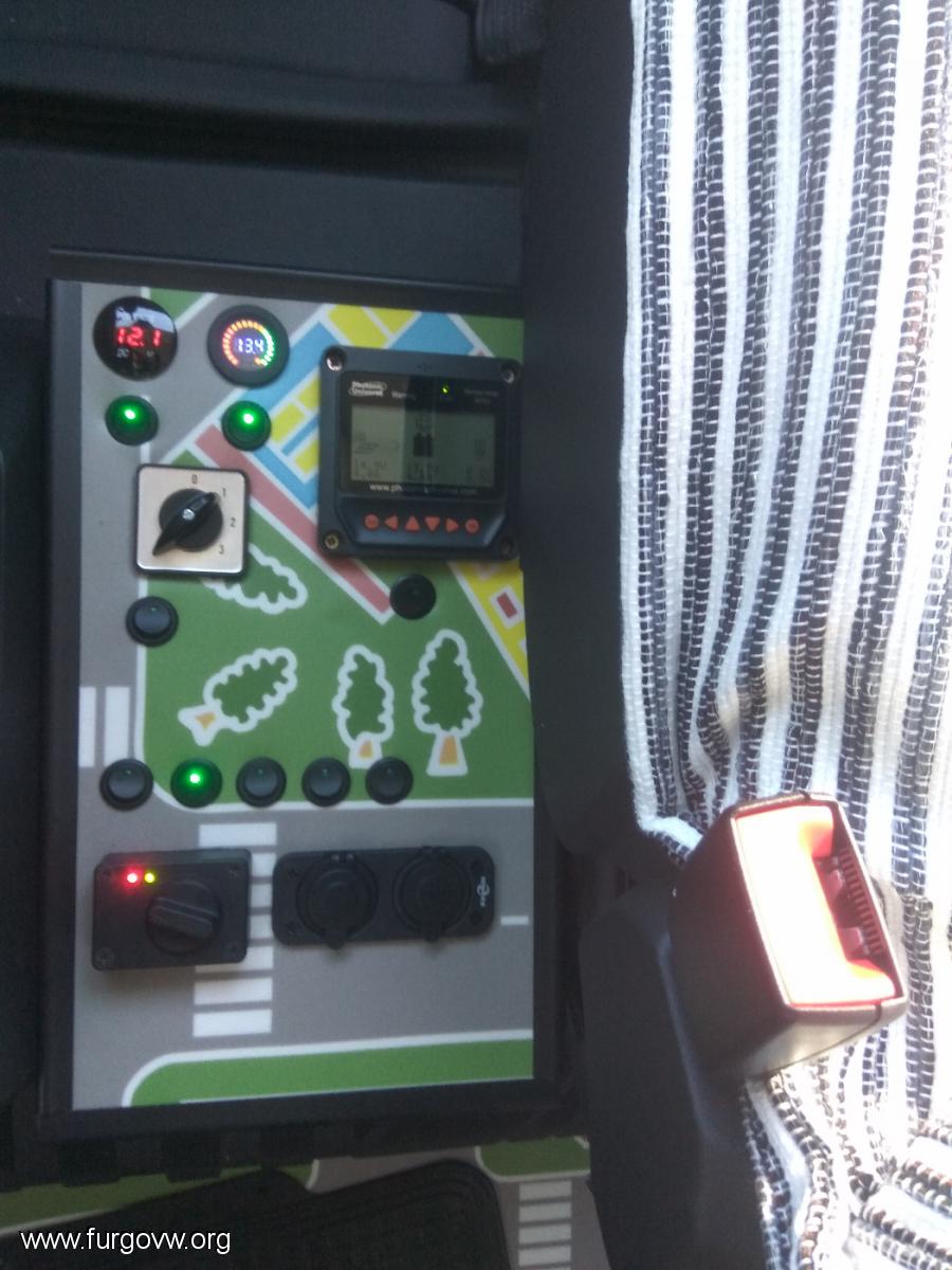

Disculpa, una preguntita, el lector que tienes de carga de la bateria, cuando estas en marcha te pasa de los 12v? Acabo de ponerle uno a mi furgo, a la bateria de la misma y cuando esta rodando, que se supone que esta cargando, se me sube a 14,4  ,5  ,6 y no sé si marca bien o mal.
Taikou
Marca bien, el alternador da sobre 14-14.5 cuando esta cargando.
En la mía no es tan sencillo como te explica , el alternador es de los inteligentes y va oscilando entre 12 y 14,7  yo le tengo puesto un transformador para aumentar el voltage del alternador y luego el regulador solar da a la segunda lo que le toque, en el caso de la foto la principal está a 12,1 y la secundaria en flotación a 13,4 .

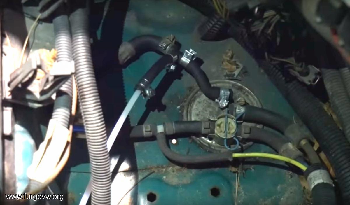

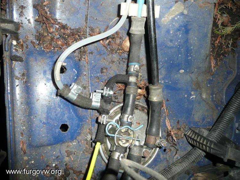

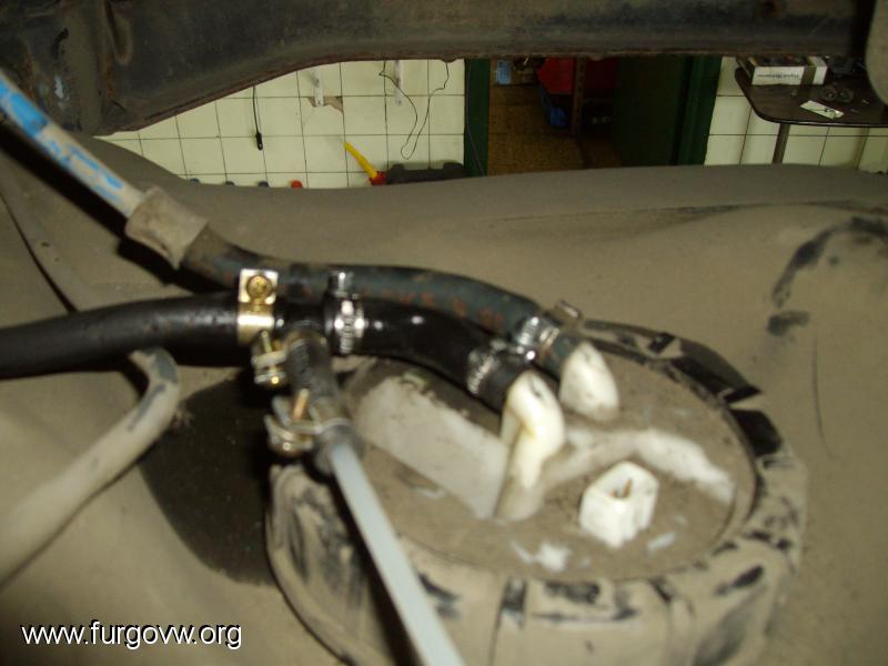

Si te fijas bien, están instaladas en el mismo manguito, pero la foto esta echa desde un ángulo distinto y engaña, pero es el mismo
Raul .... la has montado como la montó "OSKAR" el alemán de youtube (hemos puesto muchas veces la foto en el foro) .... pero hay otros compañeros que la han montado de otro modo y les funciona.
Prueba enganchar directamente a la "T" del tubo azul que viene del filtro ...   ???
También puede que el circuito te coja aire en algún punto .... lo que quiere decir que cuando pones "solo" la calefacción, vacías un poquito el filtro (coge aire) y se queda sin combustible a la altura suficiente para seguir chupando. Por eso en cuanto pones la furgo en marcha, te vuelve a funcionar ... porque la bomba de la furgo, "rellena" el filtro de gasoil.
Mira estas fotos .... esta muy claro. Las tres son VW T4.
La furgo azul ... lo que puedes que probar y empalmar el la misma "T" que viene de serie y que ya tienes tu también en tu furgo.
La furgo verde ... la de Herr OSKAR germanstropen  .meparto
Viendo otra foto del deposito en una T4 del foro .... claramente la mangera negra es la salida y la azul es retorno  :-X
Pueden verse las flechas de dirección en los codos blancos de la tapa del deposito de nuestras T4.
Si tienes hidronic en tu furgo, puedes montarle la "T" a la toma del hidronic y ahí aciertas seguro ..... pero eso es solo si tu furgo lleva hidronic .... claro.  :-[

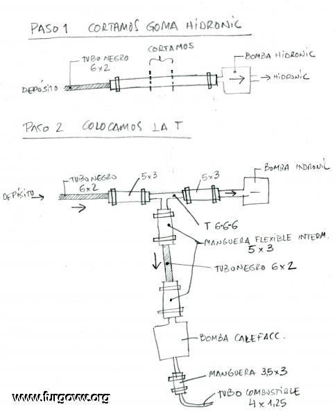

Este esquema lo he sacado de algun compañero que lo publico en el foro y yo me lo guardé para futuras referencias.
Otra cosa que veo que no esta correcta, es que tu bomba esta totalmente plana y en esa posición no trabaja correctamente ... tiene que tener una inclinación mínima de 15 grados y máxima de 90 ... la inclinacion optima es 35 grados, siendo la salida del gasoil la parte mas alta.
Mira la imagen.
Y otra cosa que veo en el video, es que tu filtro de gasoil de la calefaccion, está totalmente vacío, cuando tendría que estar lleno y sin burbujas ... yo lo pondría en posición lo mas vertical posible en otro punto (bajo el paso de rueda, por ejemplo, que he visto que lo tienes accesible y visible).
Nosé .... estas son las pequeñas cosas que he notado que puedes mejorar y probar.
Ya nos cuentas que tal.
Mira la imagen.
PD: menudo paquete acabo de soltar   8)
Muchas gracias de verdad, voy a ir mejorando todo lo que me has dicho a ver si lo dejo con el mejor acabado posible
