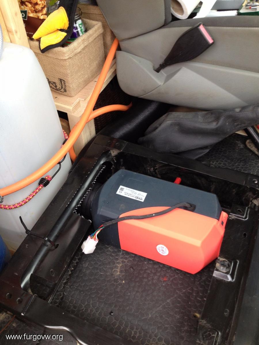

Yo al final me he decidido por lo "tradicional" (La idea de la ventanilla me gusta, pero tendria que ponerme a pensar mas y me entra pereza. Igual entre todos sale algo practico). Pues eso, Calefaccion fija debajo del asiento del conductor. Vamos que me toca hacer agujeros!! Bueno en este caso voy a hacer uno grande. Voy a poner una especie de base donde ira montada la cale. Ya le echare una foto cuando lo tenga (me lo hacen en el curro).

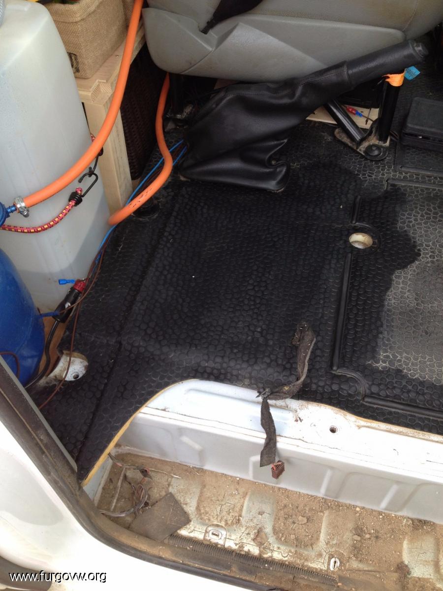

De momento he mirado el sitio que tenia debajo del asiento y en los bajos (Para no cortar algo que no deba). Tambien he puesto la salida de aire y he mirado pro donde pasar el tuyo de aire caliente (seguramente lo forrare con algun aislante, no muy gordo). Dejo un par de fotos:
La vivaro sin asiento (despues de pasar un trapito...)
Aqui la vale en su sitio. Esta de lado pero ira en posicion normal. Tuve que cortar (taladrar) una chapa de asiento. El tubo de aire sale por detras (bastante justito)

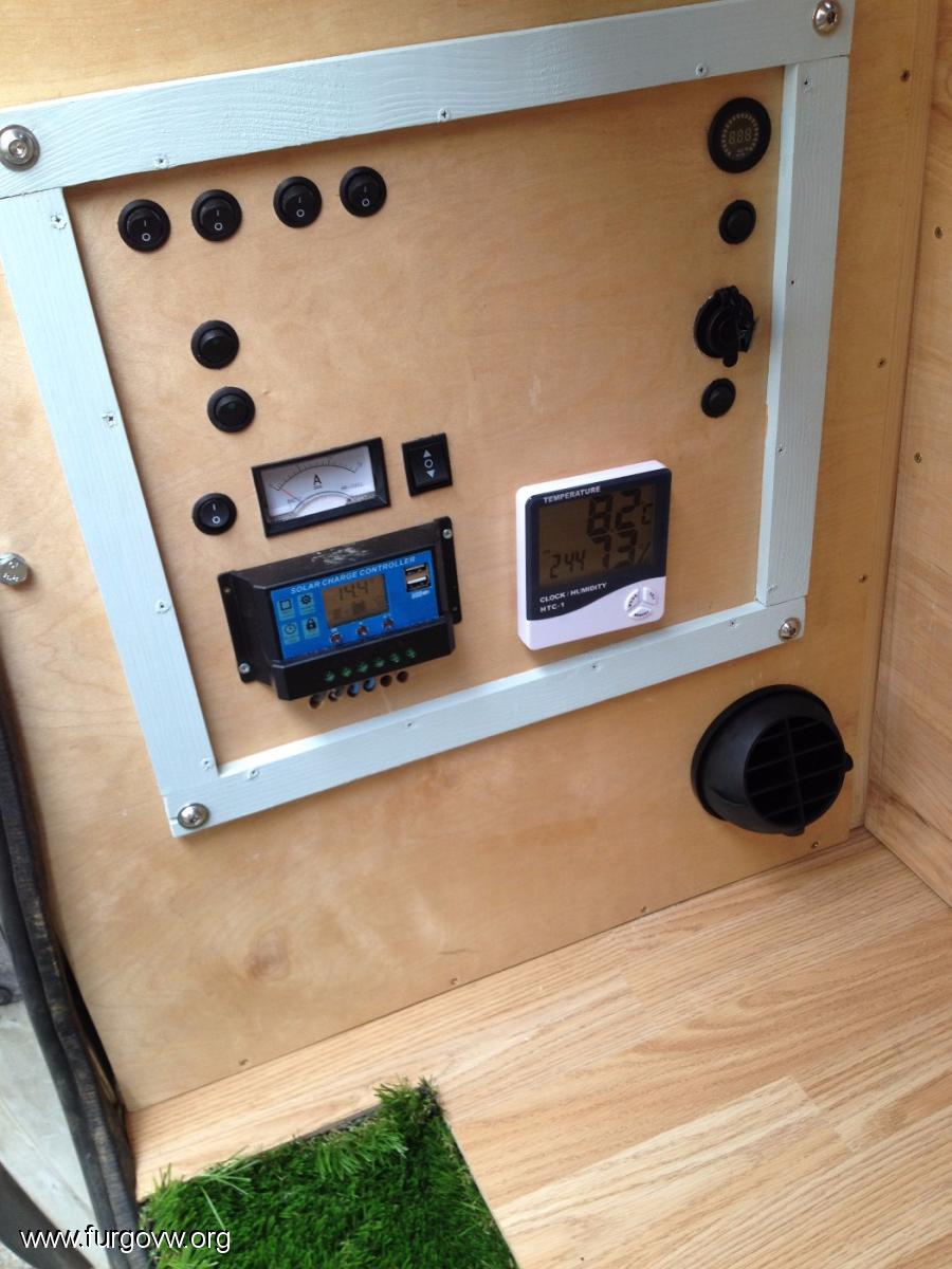

Y aqui la salida de aire. Puede girar 360 grados. El tubo es de 80 mm de diametro
