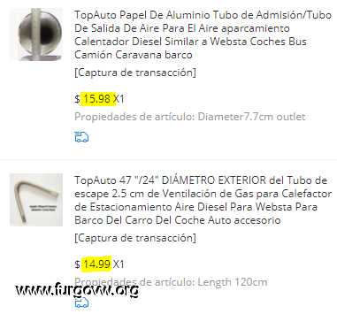

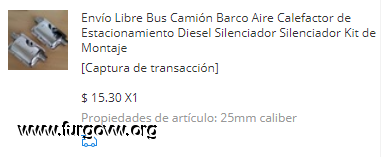

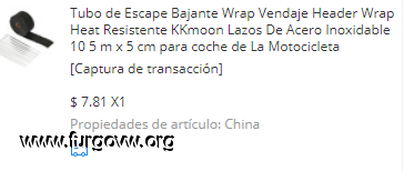

He visto que mas de uno os habeis animado a comprar una (ebay, aliexpress, etc). Yo supongo que todas seran por el estilo. Lo que si que se diferencian algunas es los accesorios que vienen en el Kit. En mi caso, no venia con un silenciador. Ademas de este, he visto que seria necesario varias cosillas mas para dejar una instalacion curiosa. Aqui dejo lo que compre el pasado 11/11 (habia ofertas en Aliexpress). Vienen con el precio y las dimensiones.
Silenciador (creo que necesario)
Extension del escape y Conducto extra interior (mejor que sobre).
Cinta para el escape y proteger zonas calientes.
Un Saludo!!
