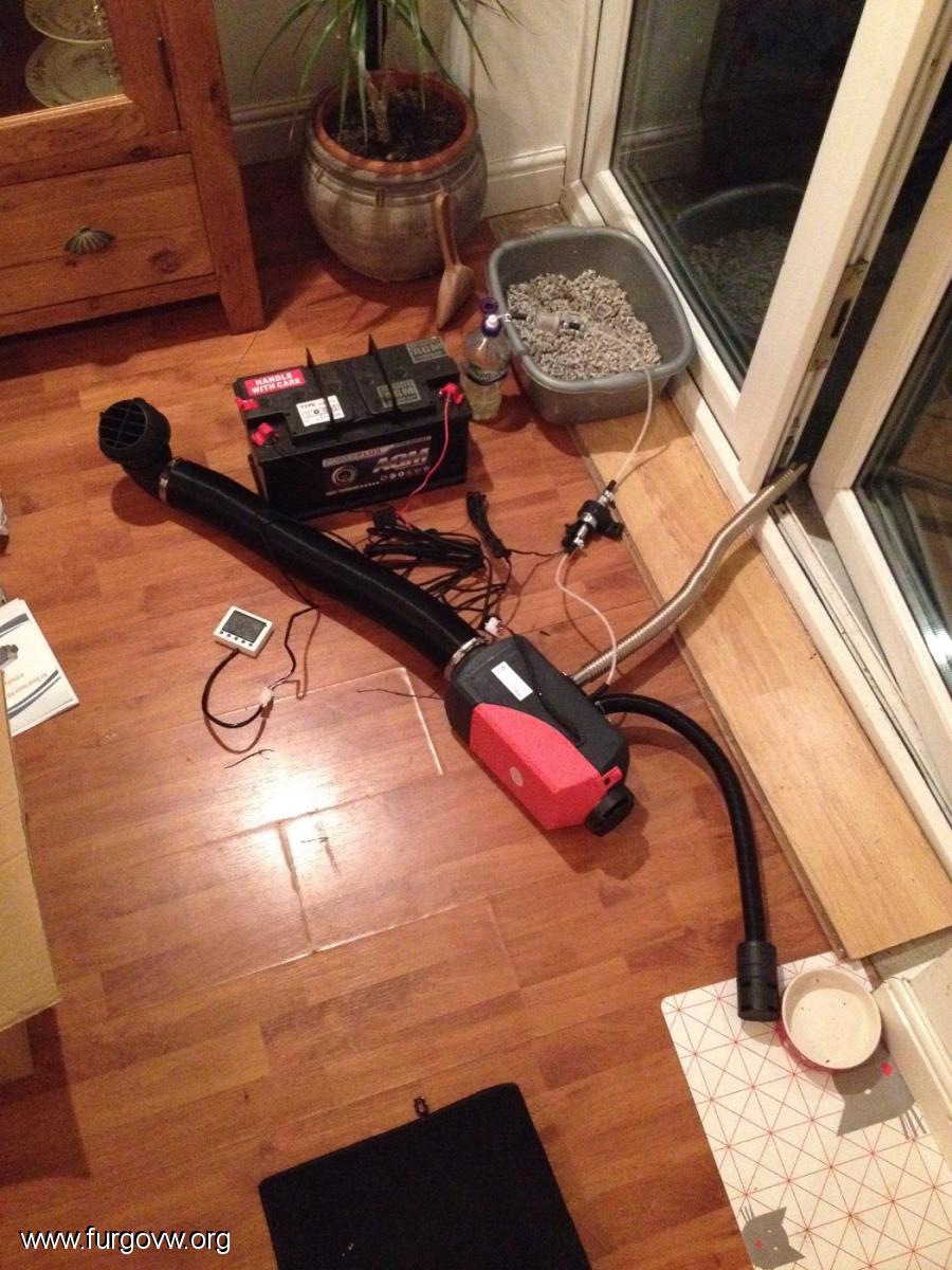

El problema gordo gordo, sería que ese cacharro ardiera. No tengo ningun problema con productos comprados en China, pero en este caso y sin saber las medidas de seguridad que incluye creo que objetivamente podria ser el mayor problema relativo a esta calefacción.
Lo de la garrafa si te organizas y tal no tiene por que ser más complejo que un deposito de aguas sucias rebelde que te haga estar agachado cada 2 por 3 peleando para que salga.
Lo de arder es lo que mas respeto me da. Quiero probarla y ver cuanto se calienta, etc. COmo he dicho, no me gustaria utilizarla cuando duermo. Seria mas para estar comodos antes de dormir y por la mananita. En teoria tiene un sensor si se sobrecalienta y todas esas cosillas.
En cuanto al deposito, ponerlo en los bajos y llecar un tubo hasta la tapa es lo que tenia pensado.

Cita de: GorkaT4 en Noviembre 02, 2017, 12:03:52 pm
Por fin alguien la compra!
Por aspecto parece como cualquier otra calefa. A ver qué tal funciona. El mando lo podían haber escogido con más gusto, o haber traducido bien los textos de los botones, pero no se le pueden pedir peras al olmo.

Cuetanos que tal! esto promete. Para tema de incendios, preocupate de estar tu mientras la tengas en marcha y/o metele un sensor de humos/fuego cerca por si las flys... ;)

No deberia porque dar problemas, el tema garantias y piezas de recambio es otra cuestión...
Yo por si acaso llevo Webasto, por aquello de que lo barato a lo largo sale caro ( aprendí la lección ).

Banco de pruebas preparado! Hoy ando justo de tiempo (probarla y recogerla), Mañana espero poder escribir sensaciones y si puedo, subir alguna foto mas y  un video ;)
