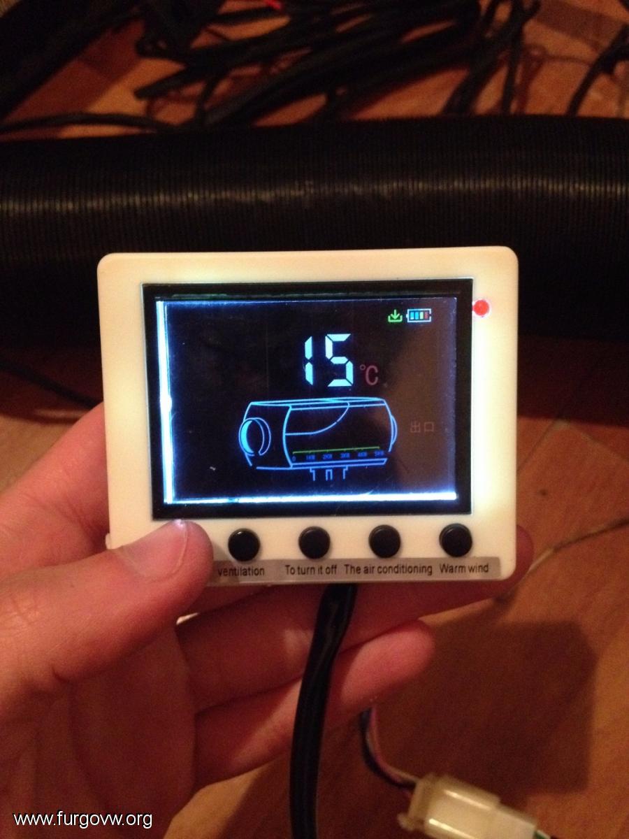

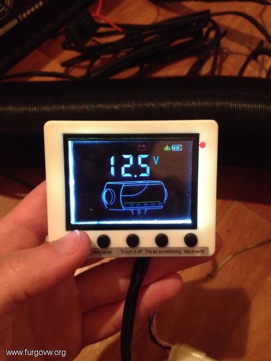

Buenas a todos!
Lo primero y mas importante es que sigo vivo!! Y no tube que llamar a los bomberos. Con eso de momento me doy por satisfecho. Lo segundo y lo que a todos os interesa es que la primera prueba fue satisfactoria :).
Como veis en la foto que subi ayer, la instalacion la hice dentro de casa y con lo justo y necesario (vaya lo que viene en el kit + la segunda bateria de la furgo que me cuesta quitarla 3 minutos).
Cuando conecte negativo y positivo se enciende directamente la pantalla (Creo que colocar un interruptor en la instalacion vendria bien). La pantalla se apaga pasados 20 -30 segundos (standby). Presionando el primer boton, te aparecen muchos datos que no se si son muy utiles (No me se todos pero recuerdo que habia: Voltaje de bateria, tiempo de funcionamiento, rpm del ventilador, temperatura de entrada y temperatura de salida y luego un par mas).
Tiene gracia porque uno de los botones es para "aire acondicionado"....sin comentarios jejeje. Bueno al lio. Segun el manual, presionando 3 seg el ultimo boton, se enciende la calefaccion. hay cinco niveles (en el video se pueden ver como 1L, 2L, 3L.... Me queda la duda si 1L = 1kw, 2L=2kw...etc. En ese caso, este modelo tiene tres niveles porque el maximo es 3kW. Bueno la enciendo, la pongo en 3L y le cuesta unos segundos mover el ventilador y bombear el diesel (famoso tac tac de la bomba).
Espero 4 minutos y el chisme sigue sacando aire pero no caliente...empiezo a rascarme la oreja. Decido volver a empezar asi que apago presionando el boton off y me da el primer error (segun el manual error al apagar la llama). No se quitar el error de la pantalla asi que desconecto de la corriente. Enchufo de nuevo y todo como al principio. Creo que el error fue que la llama no llego a encenderse. Seguramente el diesel no dio tiempo a llegar a la camara de combustion.
Segundo intento. Esta vez la pongo a 5L (al maximo). Miro el filtro de gasoi y tiene gasoi, asi que la bomba esta funcionando correctamente. 30 - 40s y noto que se enciende la llama porque sonaba como un soplete (supongo que al no tener silenciador y tneer el escape cerca, el ruido era mayor...como el de una turbina de avion!!).
Despues de varios pitidos parece que se pone a tope (parecia que iba a despegar!). Empieza a salir aire bien caliente (hay una bolsa en el video, pero no se aprecia bien). La tengo asi un par de minutos y decido bajar la intensidad a 1L. Hay es donde hago el video. Se puede notar como el ruido disminuye bastante y se escucha hasta el tac tac de la bomba. Toco el tubo de escape a ver si esta caliente, y si....casi me quemo!!. Toco la carcasa y no noto nada caliente. Huele un poco a gasoy pero teniendo el tubo de escape tan cerca, entra a traves de la ventana. Pongo el olfato en la tobera y no noto mal olor. Esto tengo que mirarlo mejor, bueno olerlo!
A 1L el aire es caliente y no es brisa lo que sale por la tobera. Despues de varios minutos (unos 3-4) Decido apagarla. Esta vez no aparece error. Noto como se apaga la llama y el ventilador sigue funcionando durante un par de minutos. El aire sigue siendo bastante caliente (el difusor sigue caliente asi que tiene que enfriarlo). Despues de varios minutos, se apaga del todo. Yo por si acaso pongo el ventilador en marcha (hay un boton en la pantalla). Lo dejo funcionando varios minutos mas. El aire es un poco caliente (calor residual). Despues de eso la apago del todo y desconecto.
Prueba superada!! Un poco bastante rapida, asi que espera hacer una mas en condiciones pronto (dejarlo 30-45 minutos en marcha). Dejo unas fotos y enseguida subo el video con mis impresiones y con ventajas y desventajas que le veo :).
Imformacion en la pantalla
Hasta Luegoo!!
