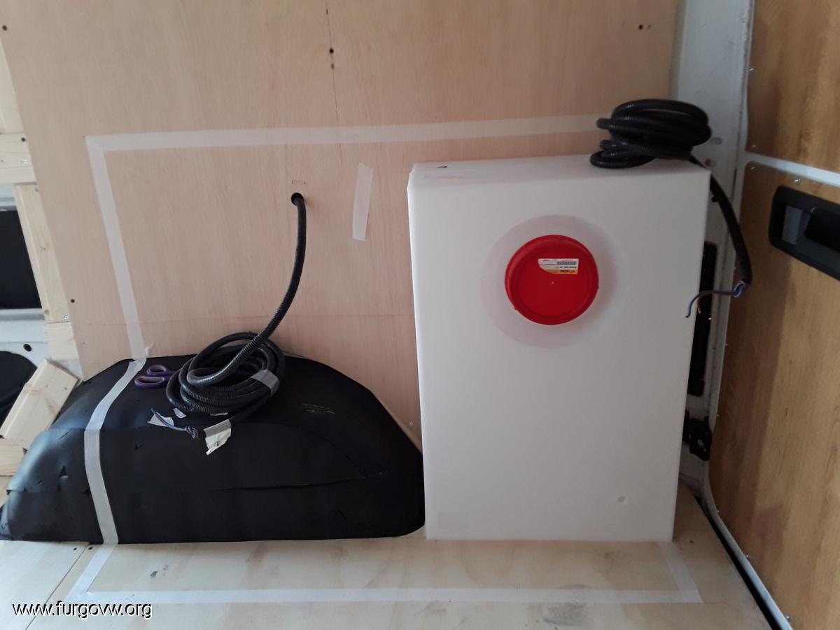

No es que yo tenga mucha idea, pero creo que todo el peso lo estás poniendo en el mismo lado (aguas limpias, frigorífico, potty), ¿no crees que sería mejor distribuirlo un poco? No sé, es una sugerencia, lo mismo lo has pensado perfectamente... ¡Saludos!

Betty Ashabe lo tengo más k menos "controlado" graciassss

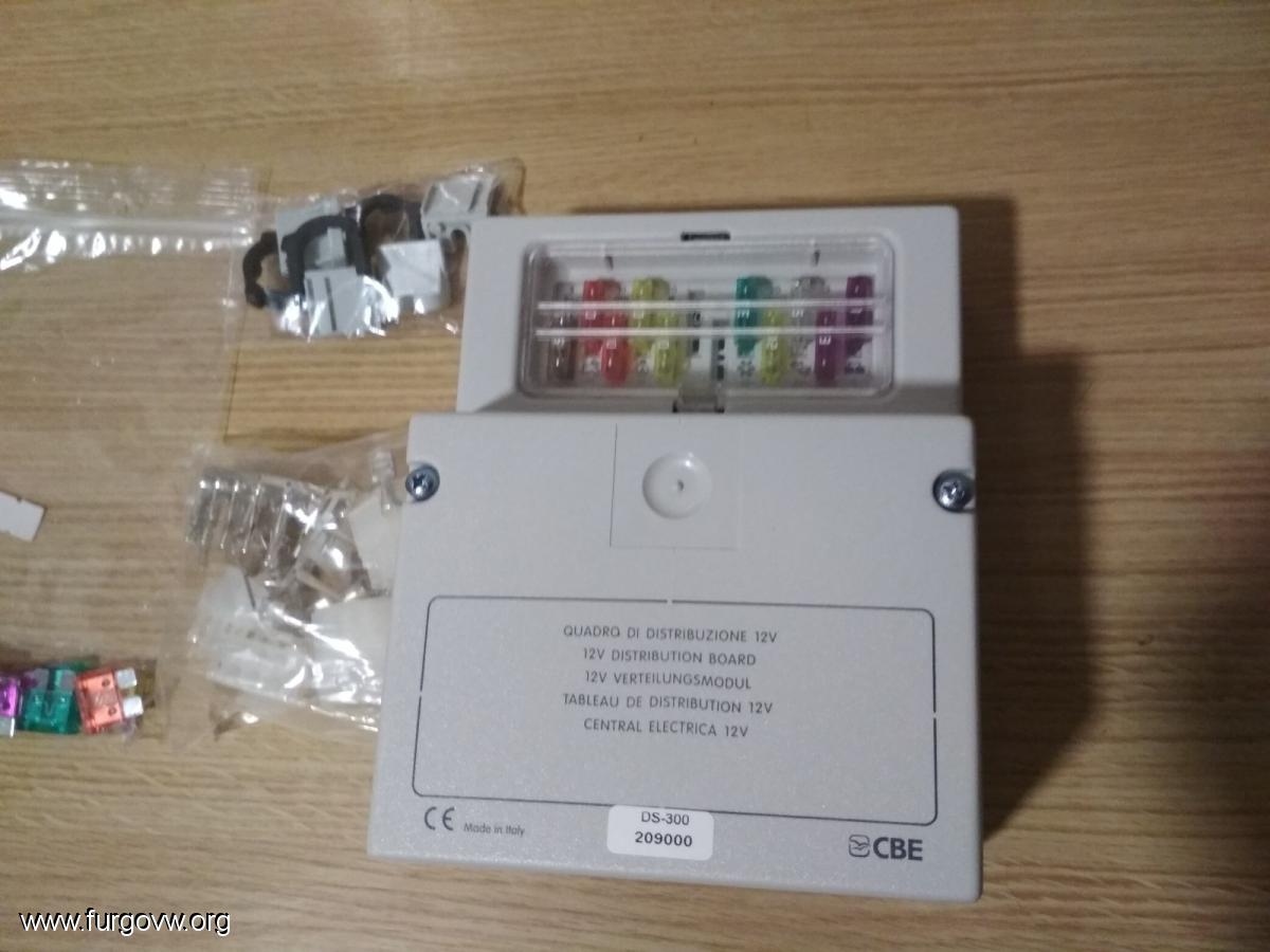

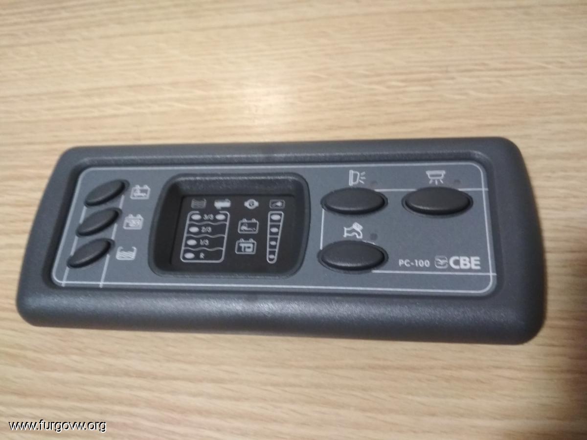

Hola de nuevo, vamos con los avances .palmas
Por un lado ya tengo la centralita para la furgo.....

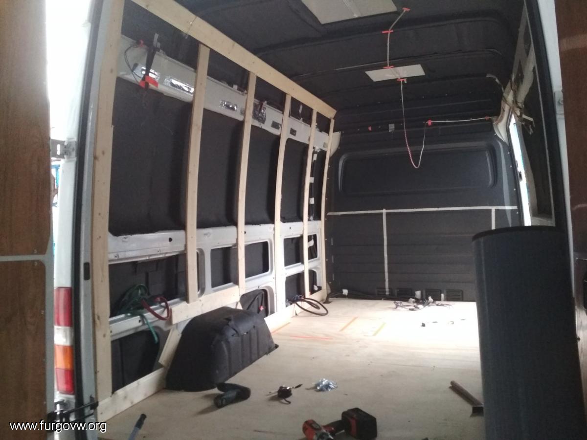

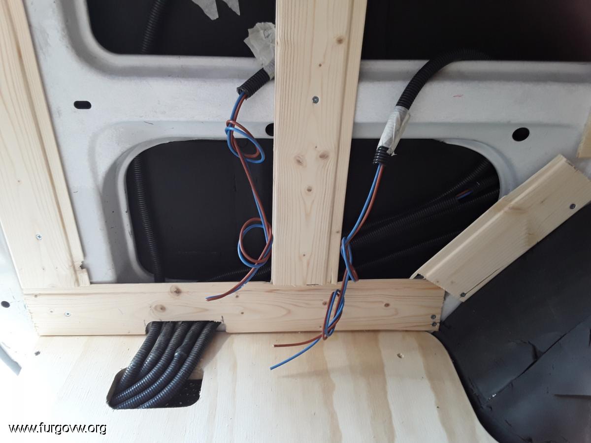

El Pony

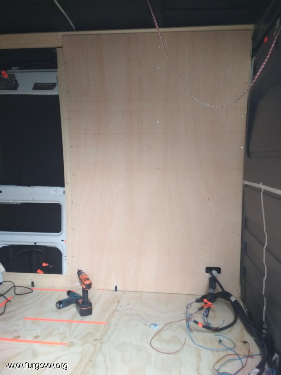

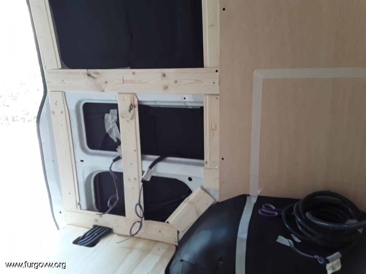

También he estado haciendo el panelado base  izquierdo, con contrachapado de 5mm. Y se va viendo donde irán los cables.
Los perfiles son de machimbrado de pino de 10mm.

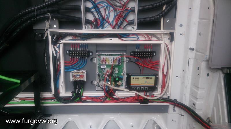

Ahora comenzará con la instalación del cuadro eléctrico....me guiará por esta foto del foro.

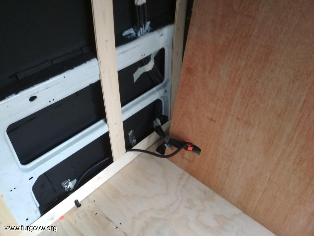

El Pony

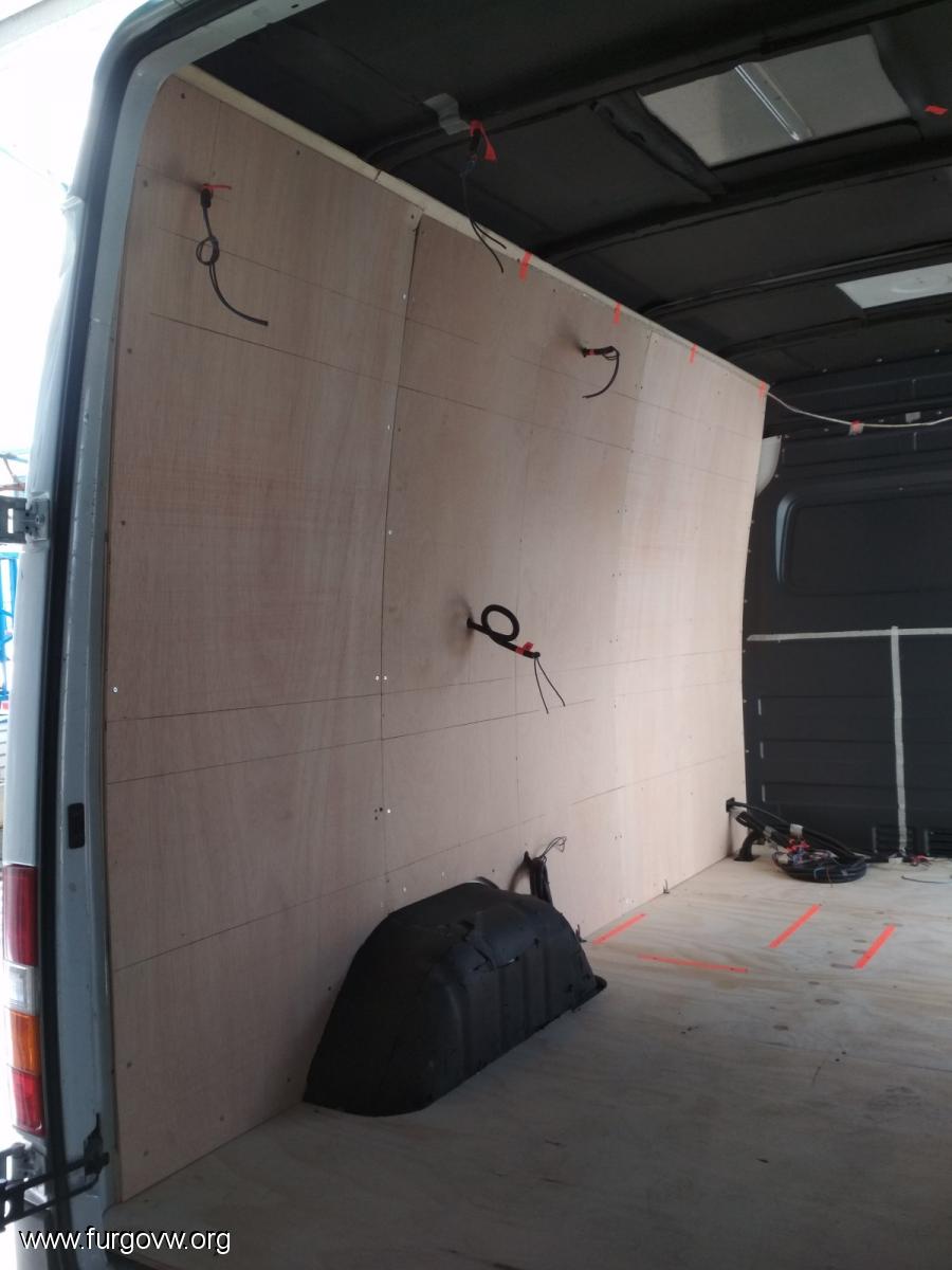

Más detalles,esta vez el lado derecho de la furgo:
Detalles del cableado que viene por el suelo, esa será la zona de mueble cocina.

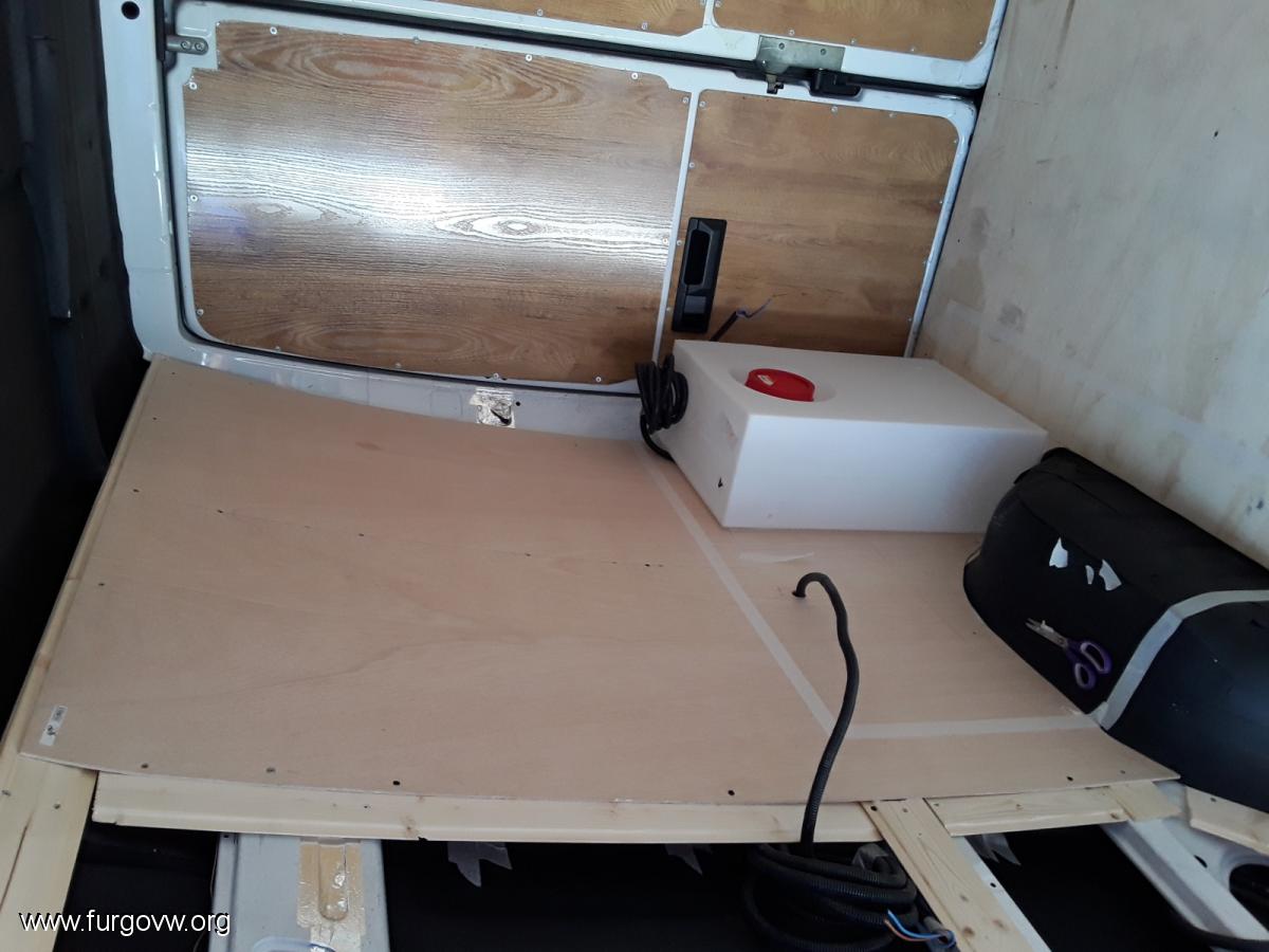

El Pony
Panelado derecho y uno de los muebles cama planteado,ahí en este mueble irá alojado el tanque de aguas limpias de 72l., y  la boca de llenado integrada
