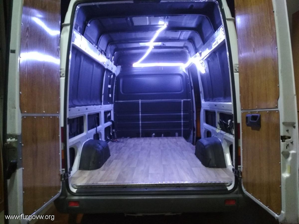

Muy buenas a tod@s, he tardado en subir actualizaciones pero entre la Navidad, el frío y la falta de tiempo y dinero no me han permitido avanzar tan rápido como quisiera..... Bueno ahí van los avances,espero les gusten.

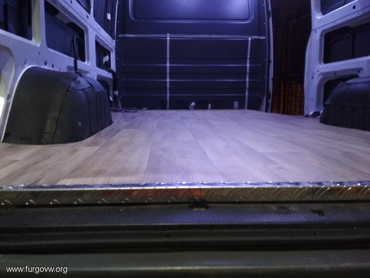

Una vista general del aislado ,suelo flotante de tablero de 1,5 de Calabo,suspendido sobre listones,para pasar cableado por abajo y aislar con kaiflex de 1cm.tambien suelo recubierto de sintasol pegado con pegamento específico.

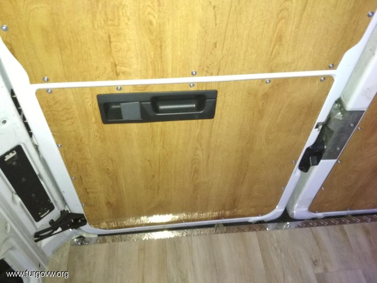

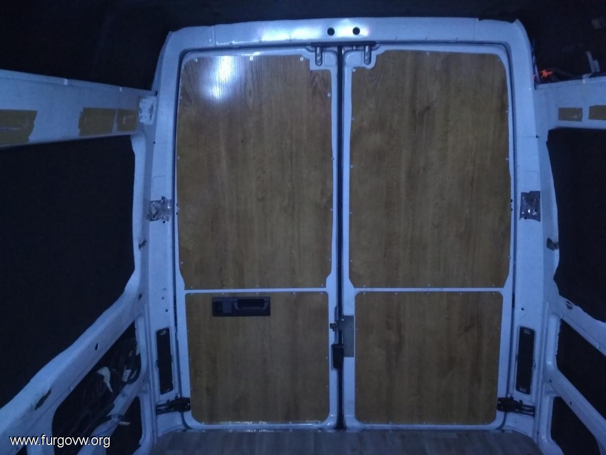

Panelado de las puertas traseras.

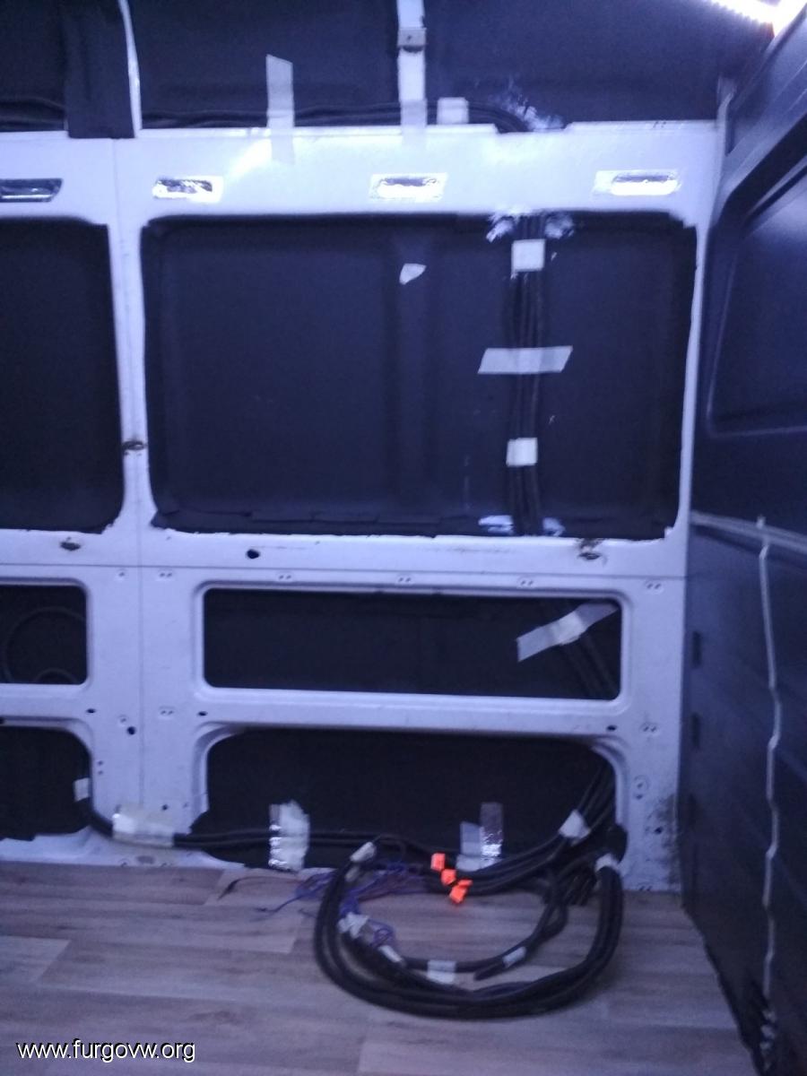

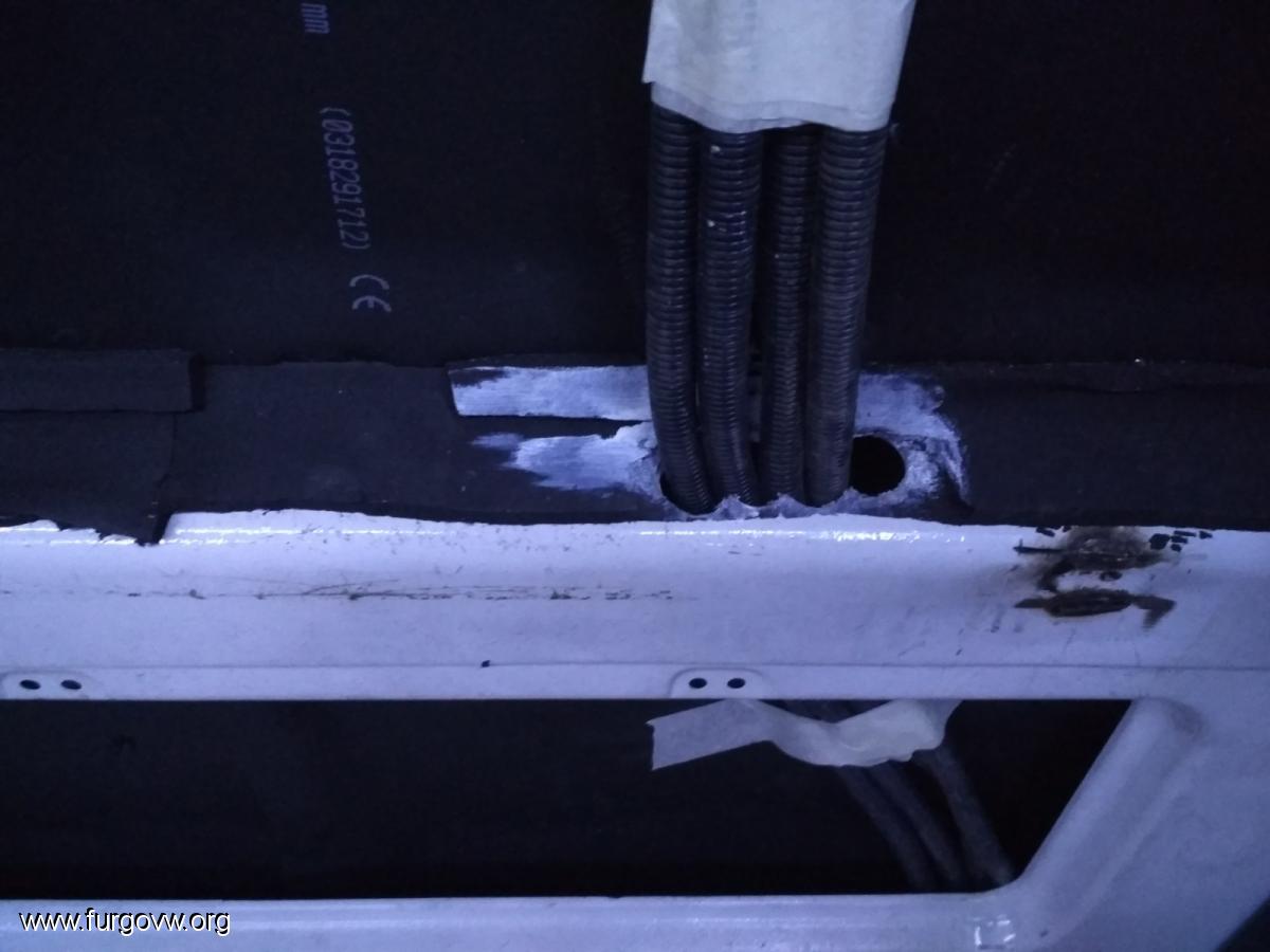

Detalles de los cableado,todos terminando donde irá la batería auxiliar.
El Pony
Más detalles de los cableado...

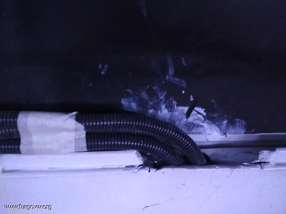

.esta abertura en la chapa me trajo algún quebradero de cabeza....no había Dios que metiera ahí la radial sin peligro de tocar la chapa exterior...
Otro detalle del paso de cables

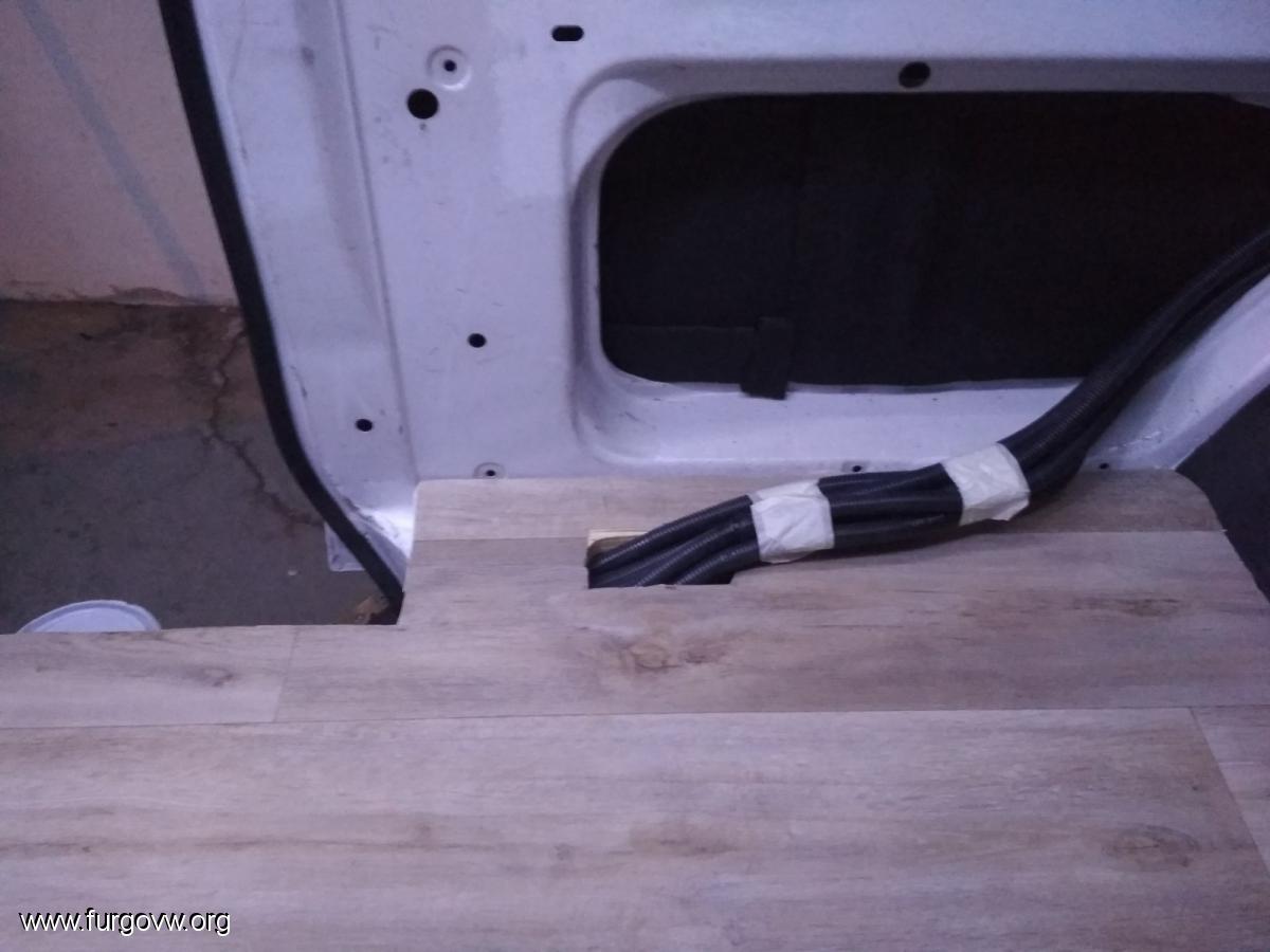

Aquí los cables que viajan por el suelo desde la zona de la bateria auxiliar hasta la zona derecha de la furgo,para pasar cinco tomas que irán al boiler, luz LED, bomba de agua,etc.

Y detallitos varios de algún acabado de suelo,periferia y panelado de portón trasero.Ojo el frío que sigue entrando entre las puertas....
