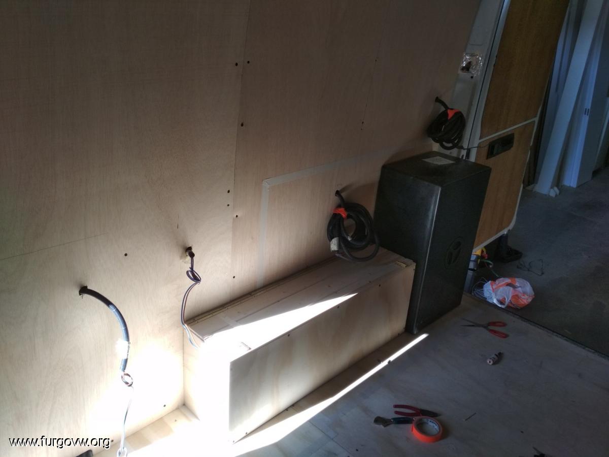

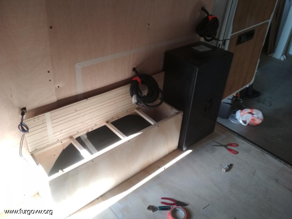

Aquí algunos avances más, paso de rueda derecho y cambio de tanque de aguas limpias porque el otro no me entraba por dos cms en el mueble...este tiene 80 litros.

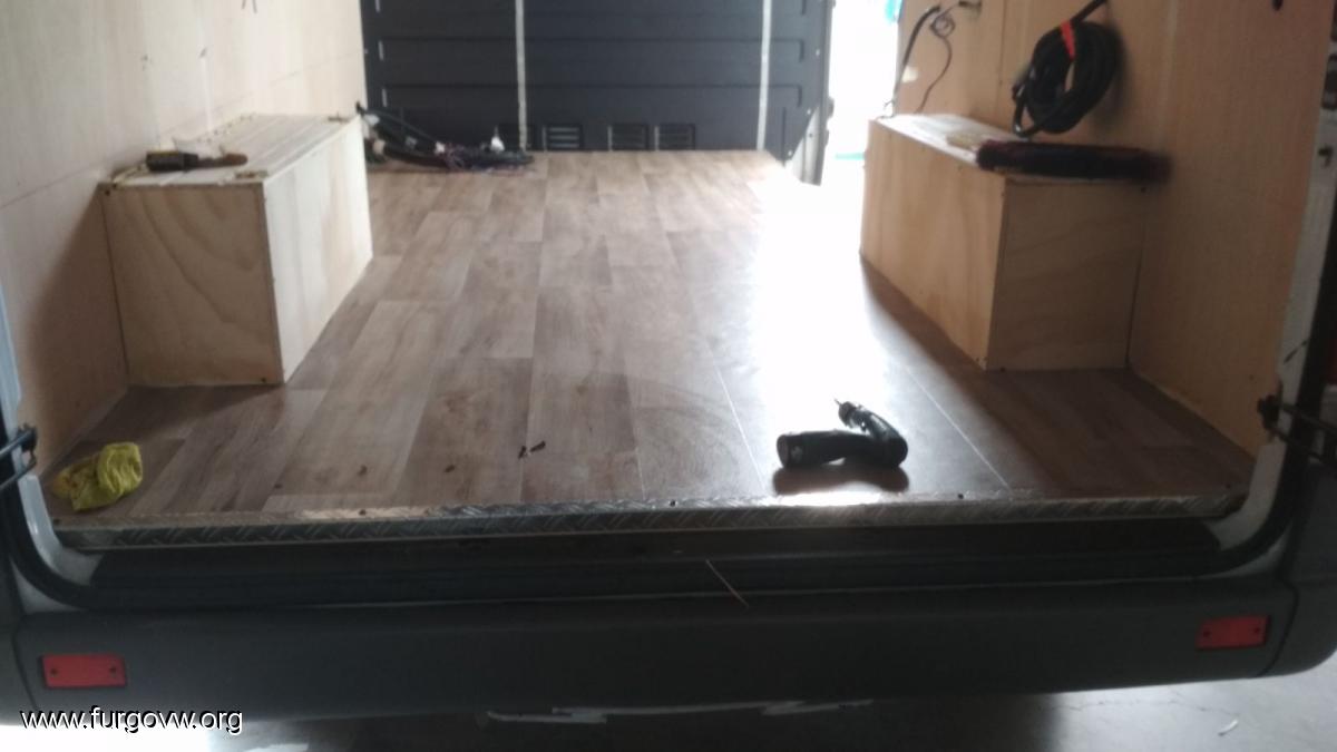

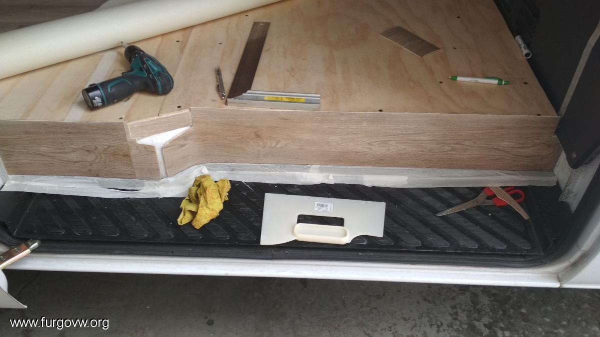

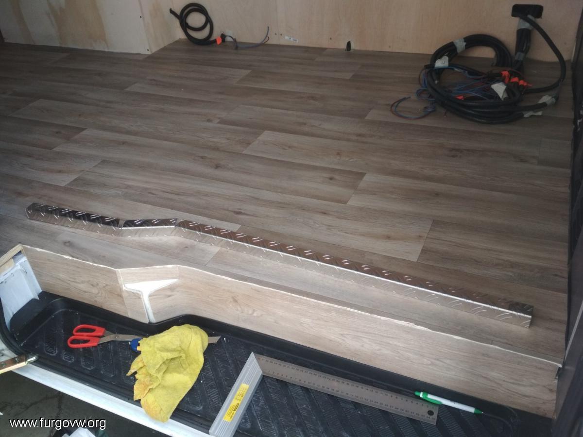

Aquiuna vista general de los dos pasos de rueda, con el suelo ya pegado, he utilizado el pegamento recomendado por el fabricante

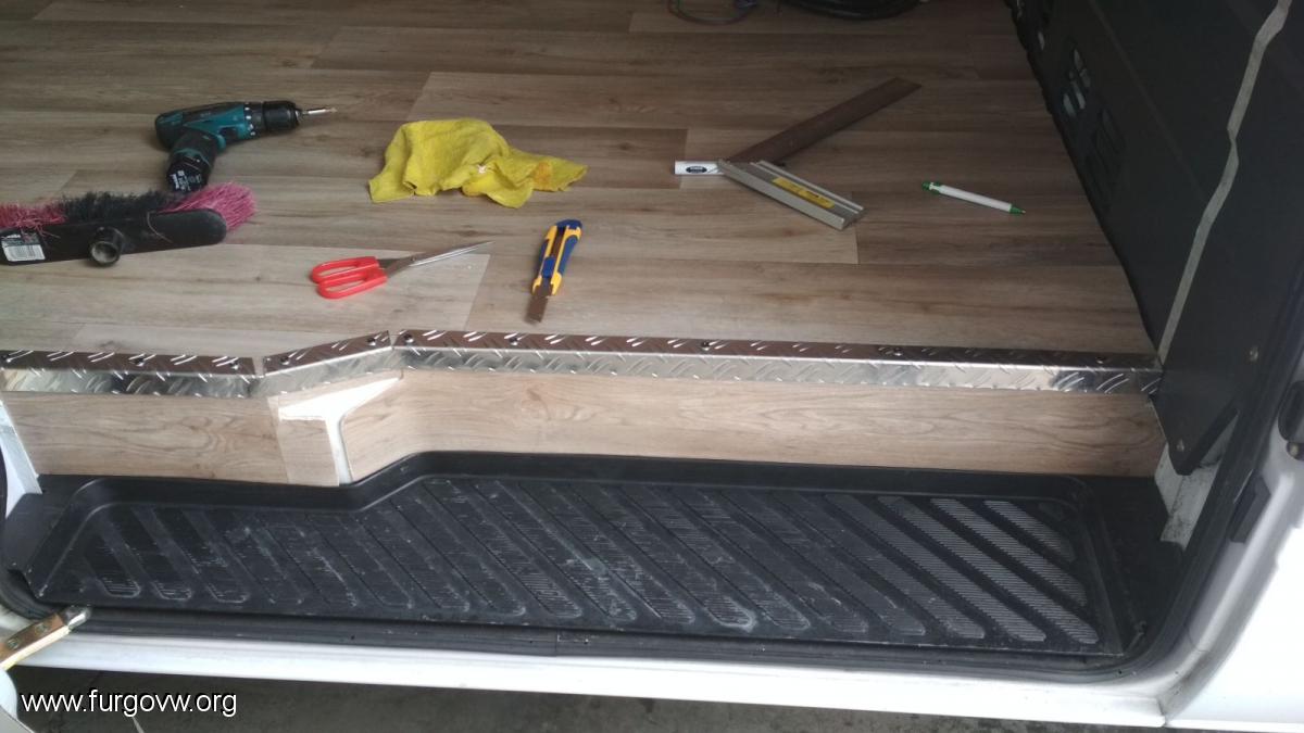

Rematando el escalón, la mitad izquierda no se verá  ,pues va tapado con el mueble cocina.

Buenas no sé si has instalado ya el depósito de aguas grises pero tienes dos opciones
1) Comprar el deposito a medida
http://www.lulukabaraka.com/fitxaProducte.aspx?idproducte=DLTS97
2) Quitar rueda de respuesto y utilizar la estructura de la misma para sujetar el depósito.LA rueda de repuesto tendrías que llevarla o dentro, o en la puerta con un soporte o en el techo con una baca
La opción uno es mejor en mi opinión.
