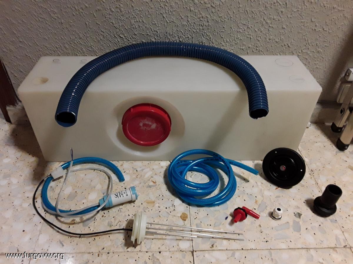

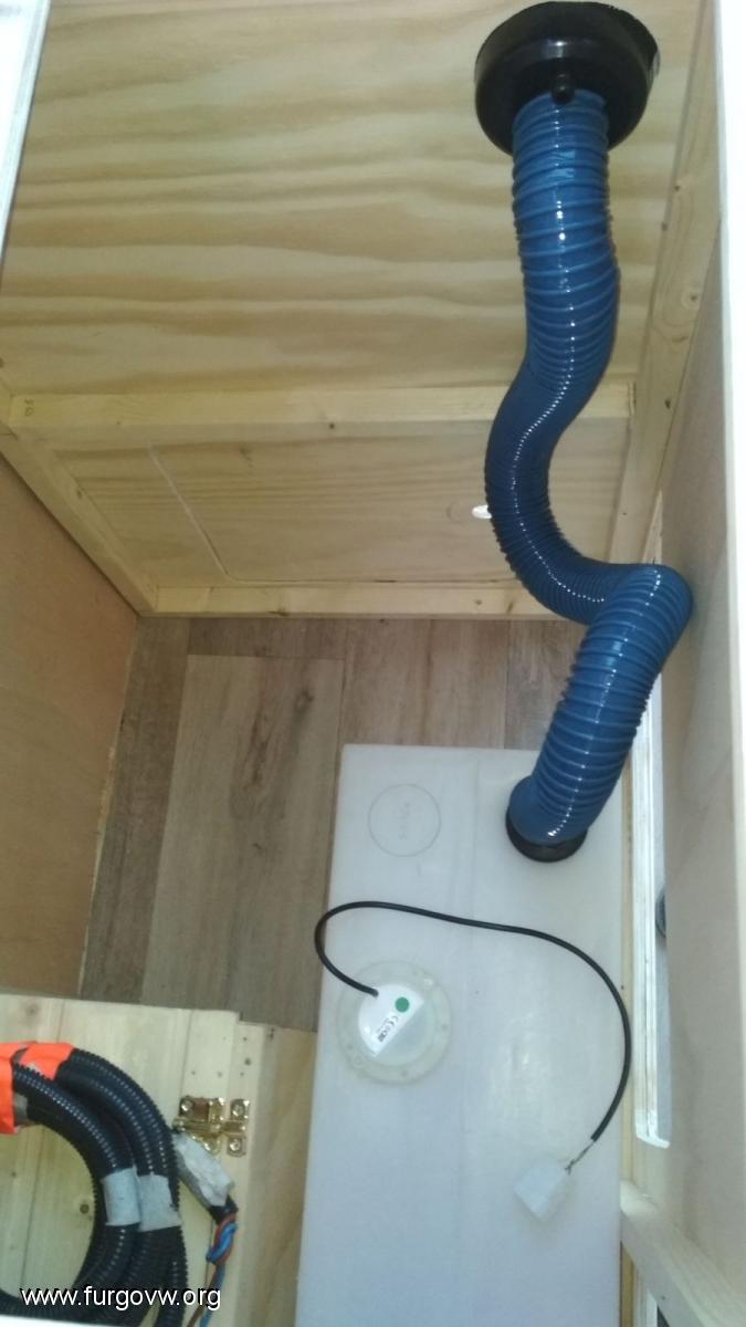

Finalmente me regalaron este tanque de agua de 50 litros y aqui estan todas las piezas para su instalacion.
Boca de llenado,  sonda, bomba de agua, pasacable de la bomba, mangueras, salida de la manguera ( roja).

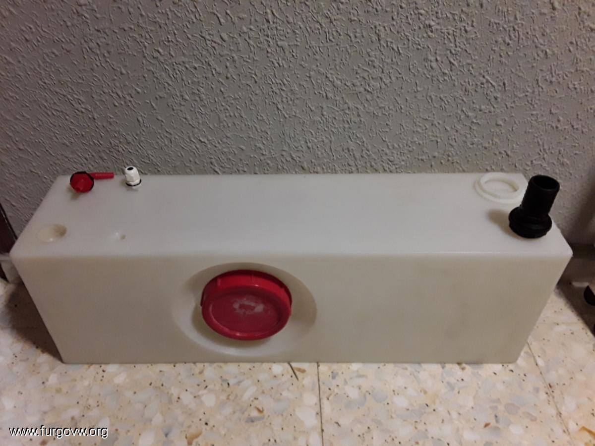

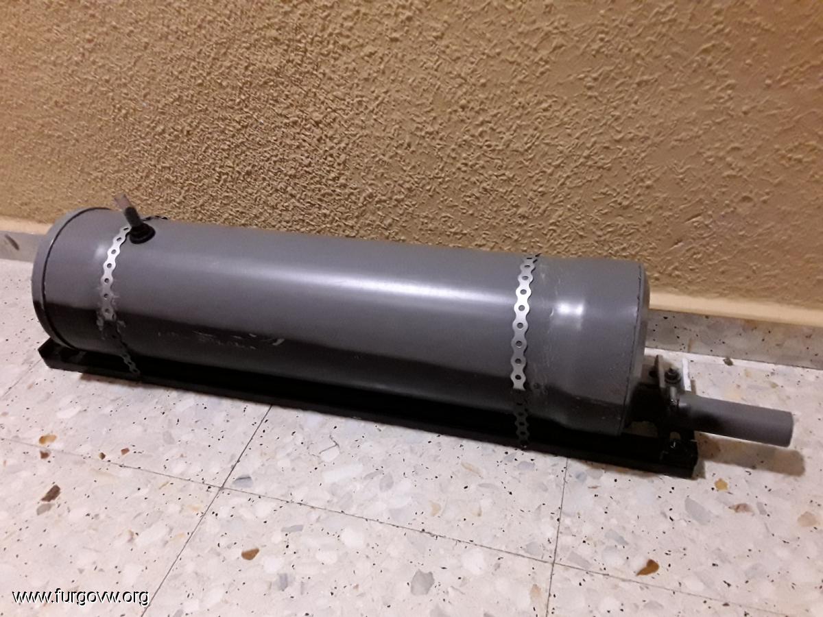

Aqui tenemos el tanque de aguas sucias de 50 litros de fabricacion casera ,todo en pvc y por un precio de unos 30e. Opte por este por sus dimensiones,para que me entre bien en los bajos.

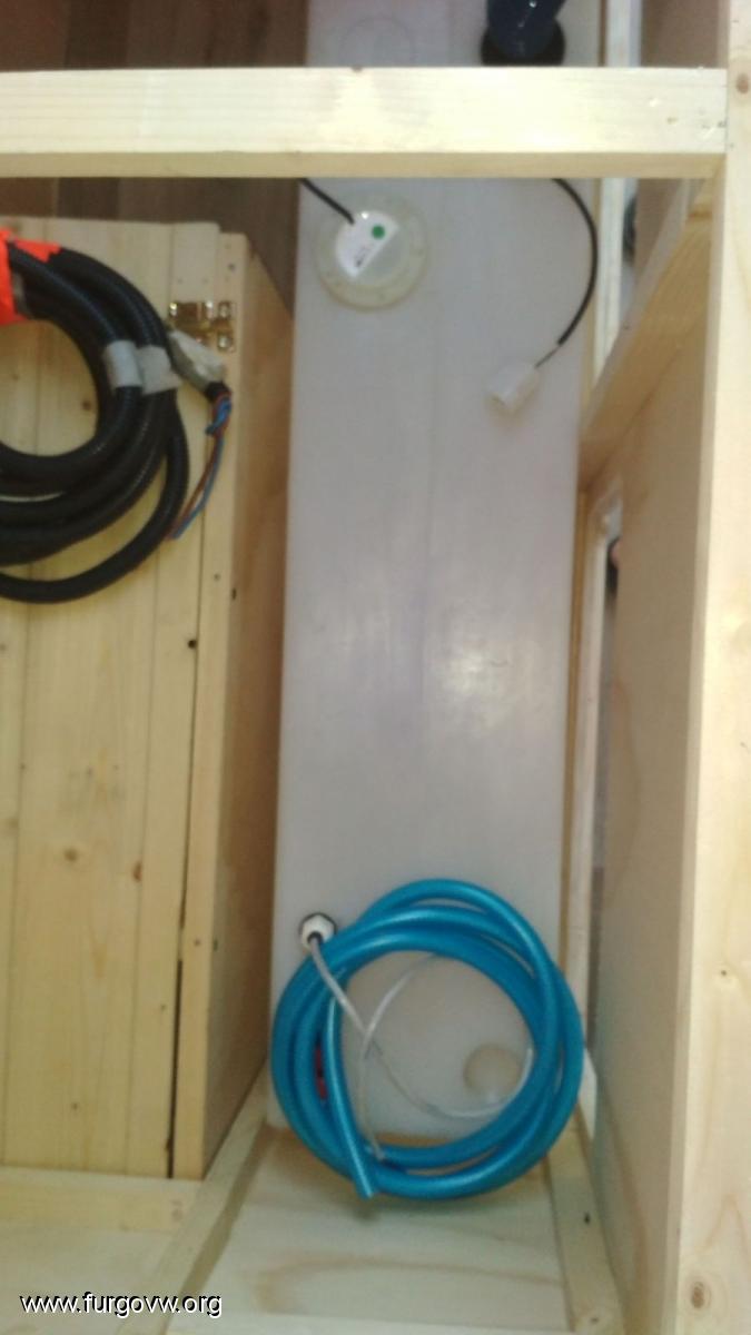

Asi es como voy a hacer el montaje, a la izquierda las salidas de la bomba,electrixa y de la,tuberia para la cocina.
A la derecha la boca de llenado y la sonda. Como lo veis? Haria falta un purgador, o al pkner el llenado arriba no hace falta????

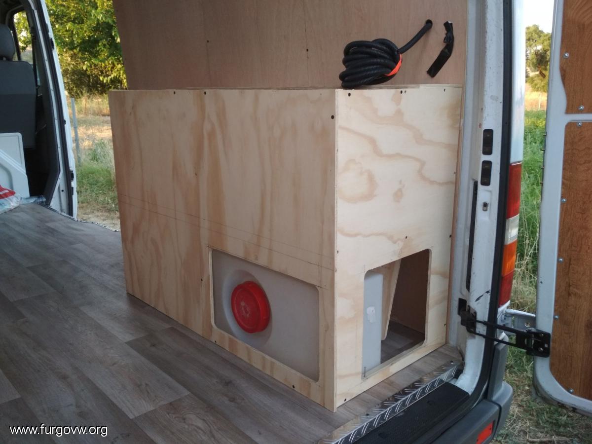

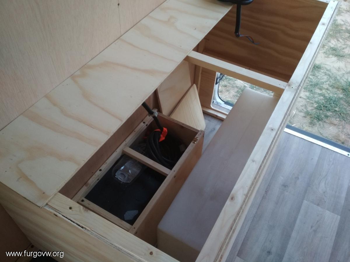

Bueno uno de los pocos avances....el primer mueble!! Mueble cama derecho que contiene el tanque de aguas limpias abajo de 50l. Va a tener dos alturas y cajoneras,arriba para tipo mueble de ropa o,ropa de cama y abajo el tanque de agua y alguna cosa mas que entra.
El mueble esta hecho en madera de okume de 8mm sobre listones, le falta una capa final de machimbrado de pino.

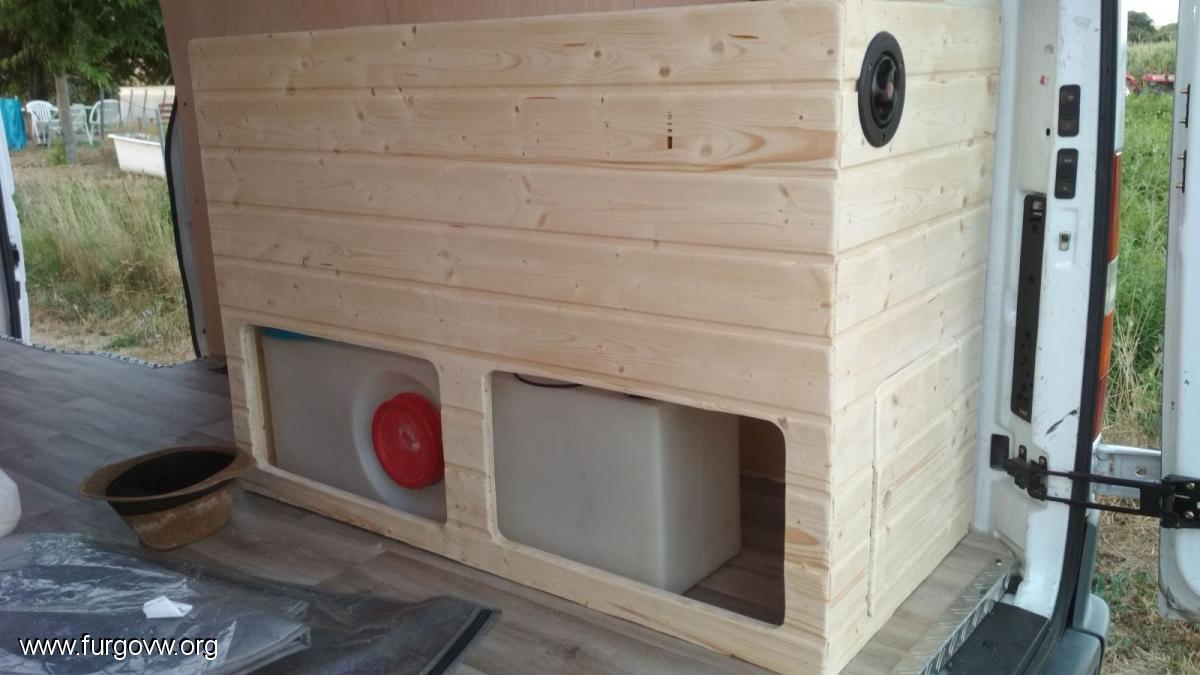

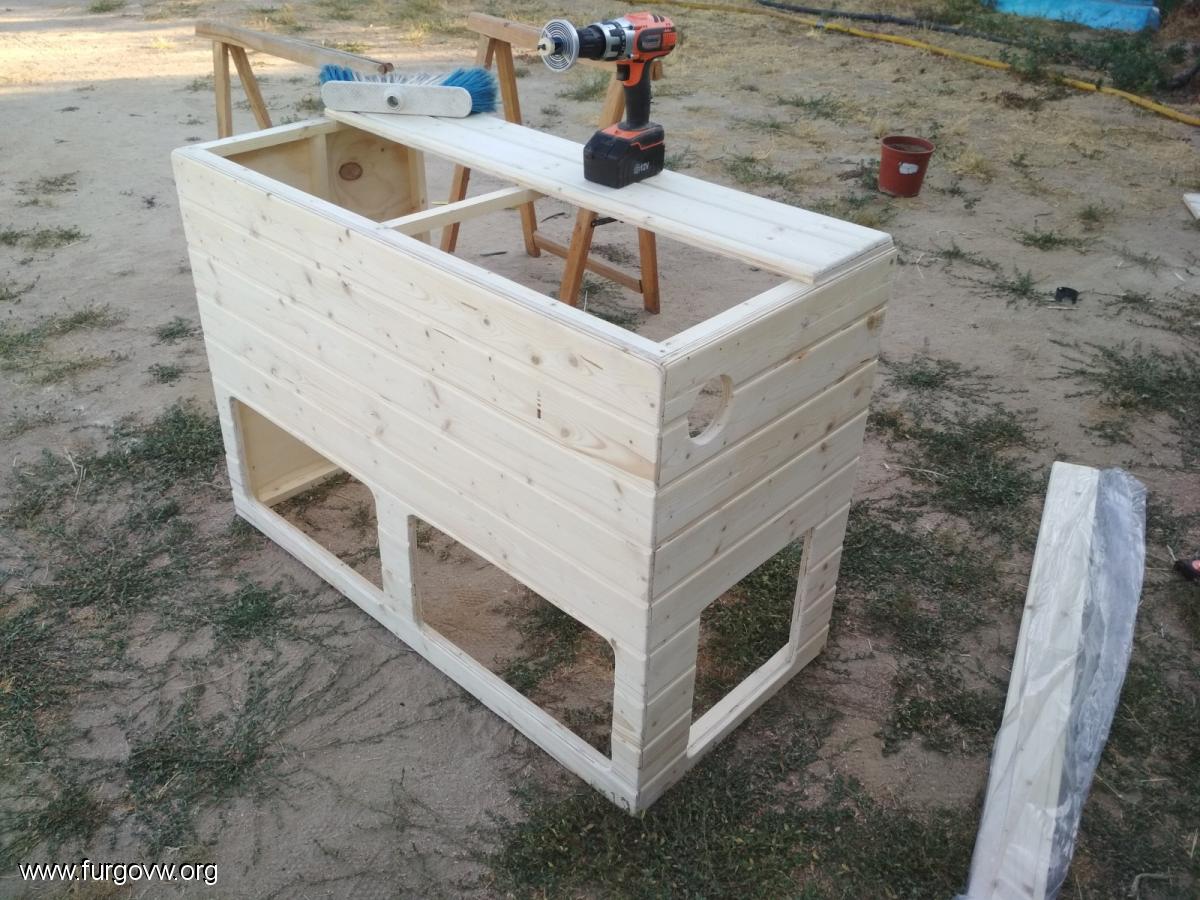

Ahi van los avances de hoy y con esto cerramos el finde, primero el mueble con su capa de friso,una buena lijada y va estando.
El Pony

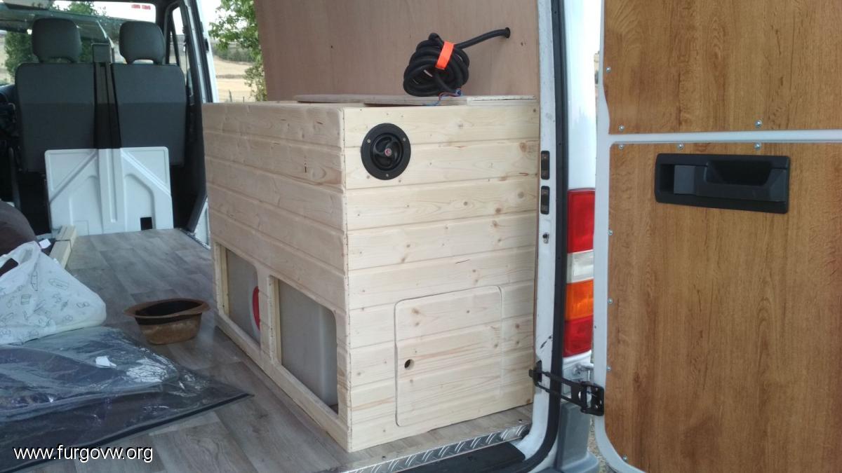

Ya presentado y con el tanque de aguas limpias instalado.?. .panico por cierto ahi se ve que quite la chapa,de carga divisoria.
