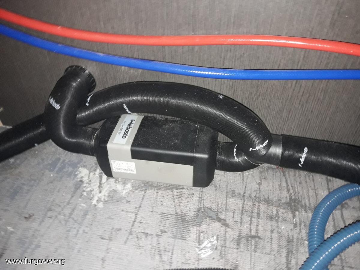

Le puse la calefacción.

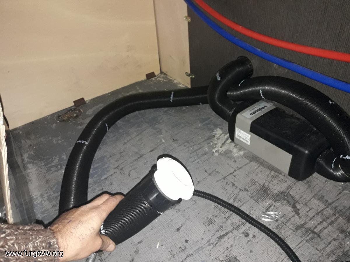

esta es la salida que va al baño.
jellm
El deposito del wc pondré uno de 150l dentro del maletero, encima de la calefacción, con respiradero al suelo. Ya se que es grande, pero por medidas ese me iba perfecto.
