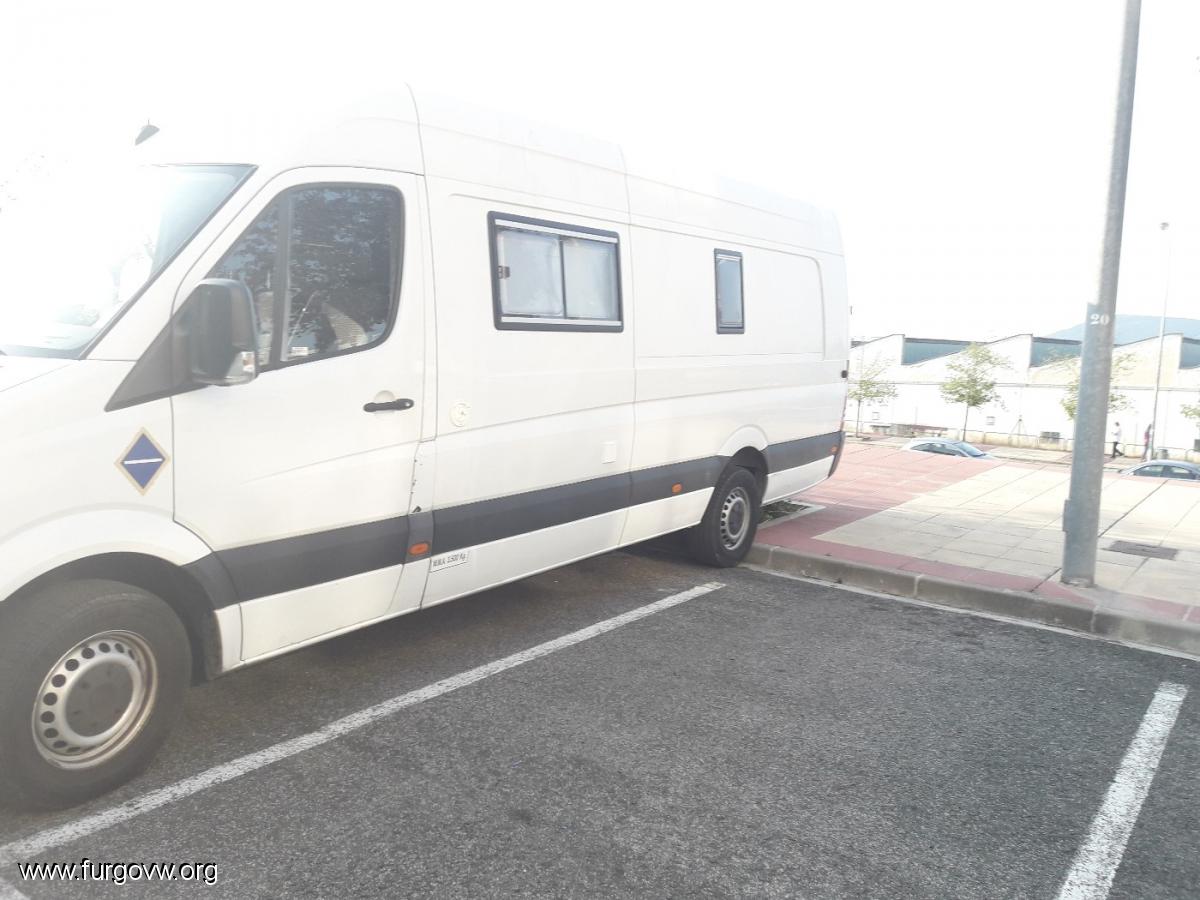

Os presento a mi furgoneta. Es una sprinter 315 cdi del 2007 extralarga y casi 300000km. automática y enooooorme.
Tenia una plataforma elevadora que retiré y que no se que hacer con ella. ;D Estaba panelada y aislada sin gusto ni eficacia. Lo primero que hice fue ir al concesionario mercedes y hacerle una revisión completa con extracción de inyectores y demás. Liquidos nuevos, Fap nuevo, catalizador nuevo, rotula, calentador, etc. Vamos, que se a quedado como nueva. El convertidor de par lo dejaremos para cuando acabe la homologación y la pueda usar cargada. Si retiembla mucho cambiaré, sino no hace falta, pero nuevo va de fina.....

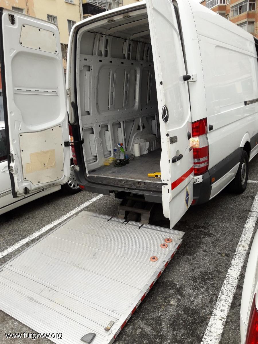

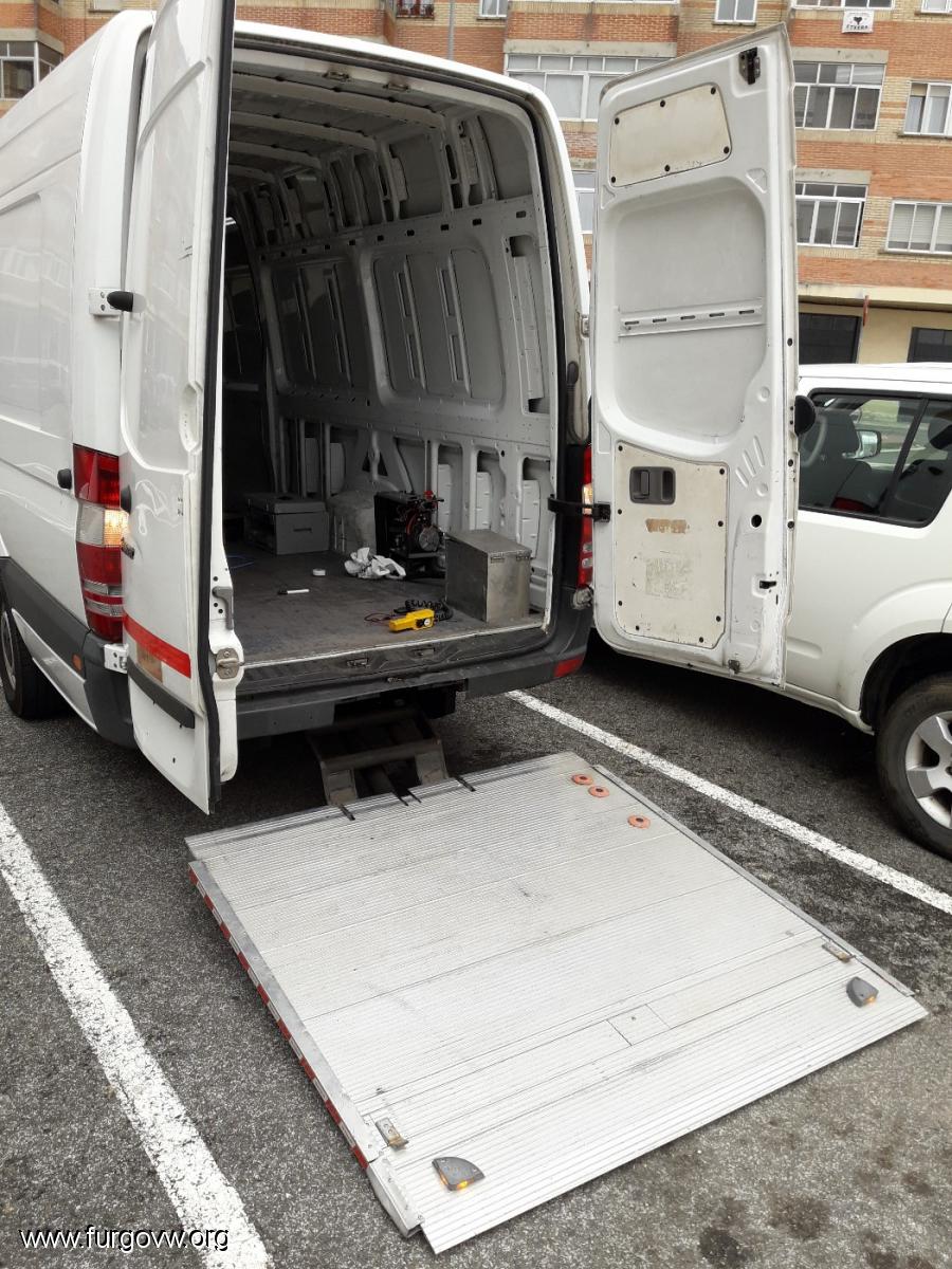

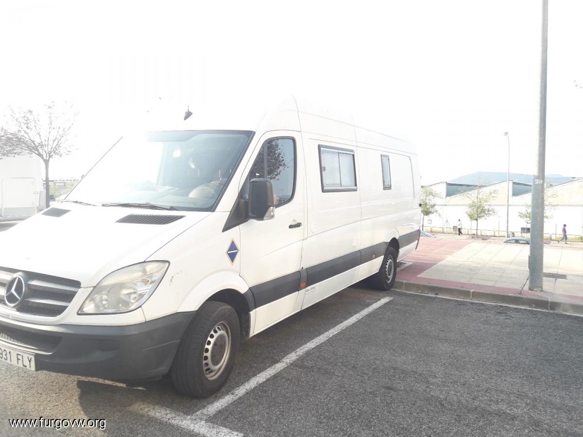

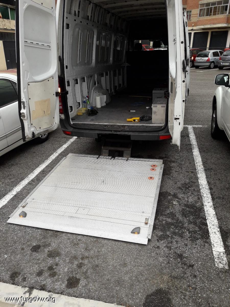

Asi estaba por dentro y por fuera.

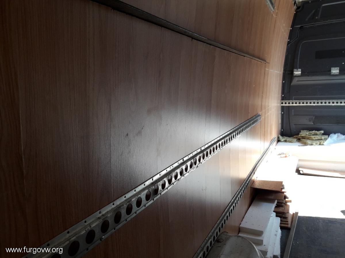

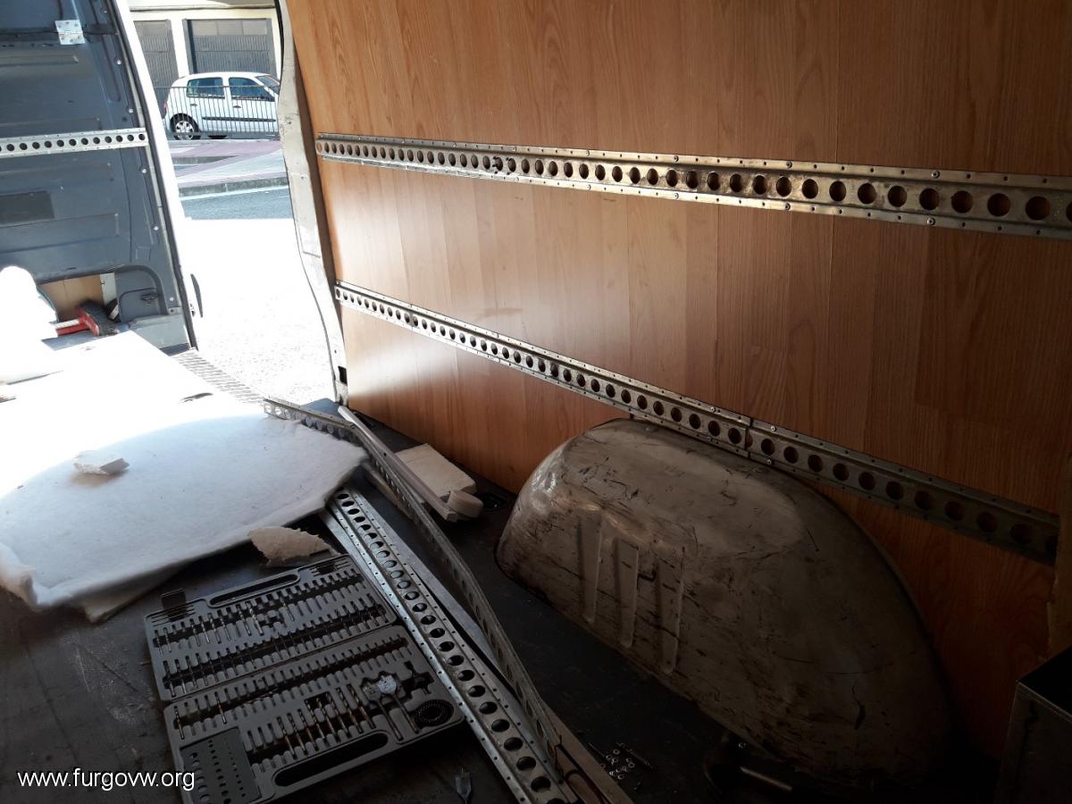

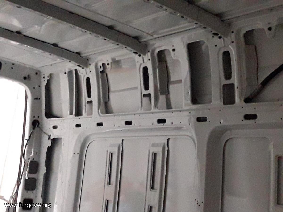

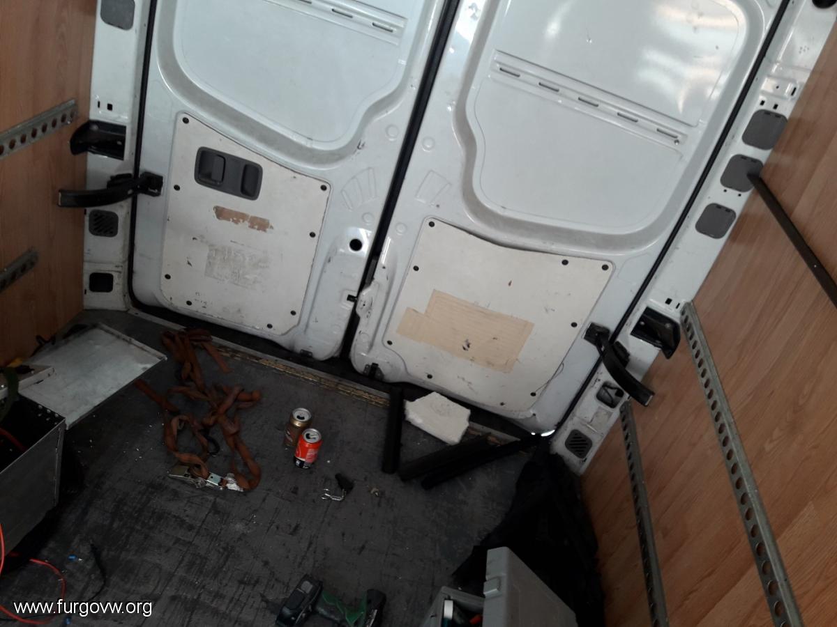

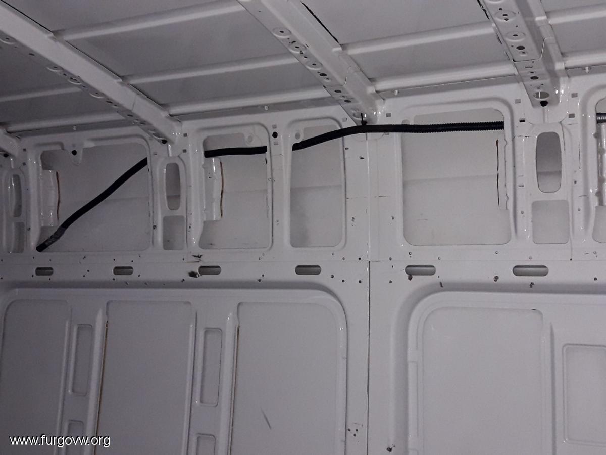

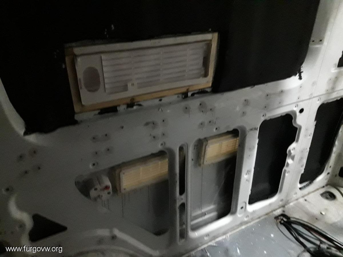

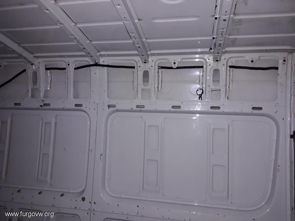

Lo siguiente que hice fue despanelarla y  limpiarla con desengrasante por dentro y meter en tubo  todos los cables originales de la furgoneta. Quite el panel separador de carga.
Lo único que se queda es el suelo finlandes, que esta muy bien anclado al suelo.
jellm

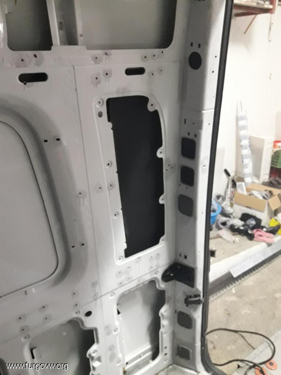

Después tuve que quitarle todos los trozos de remaches que quedaron de los anteriores paneles, e imprimar los agujeros. También hice una prueba con el aislante.

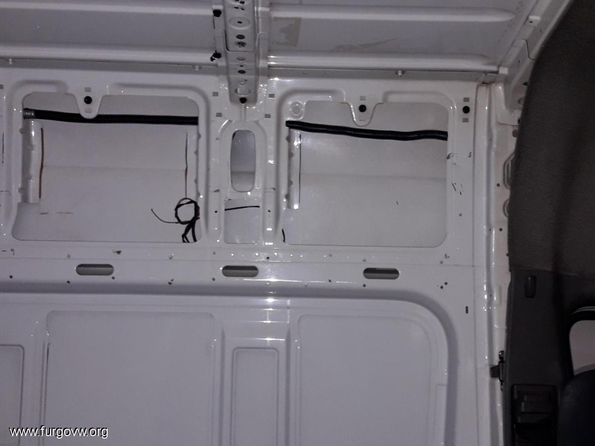

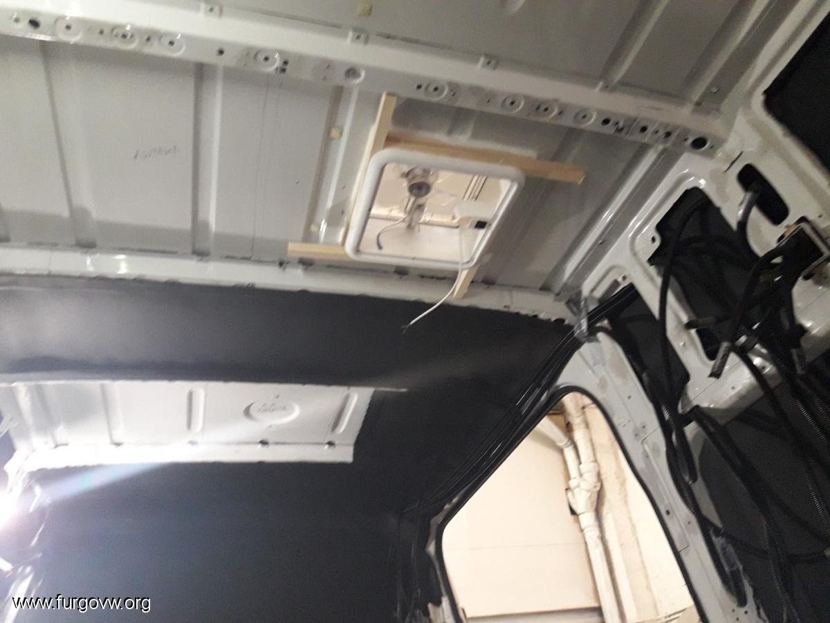

Continue aislando donde no cortaría chapa y metiendo tubo para el cable
Aquí empece ya con la técnica de hacerlo mal y tener que reacerlo. Mejor es informarse primero, medir mucho mucho y cortar después. :-)

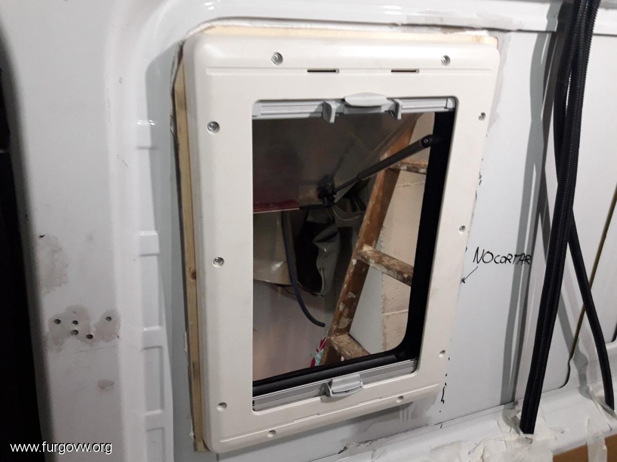

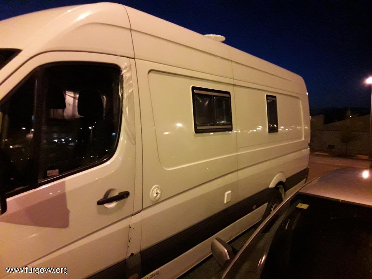

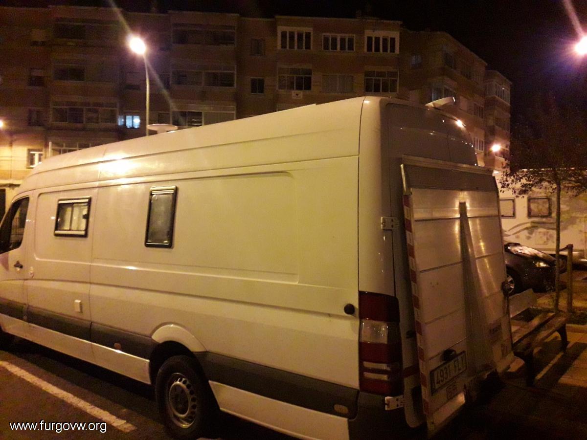

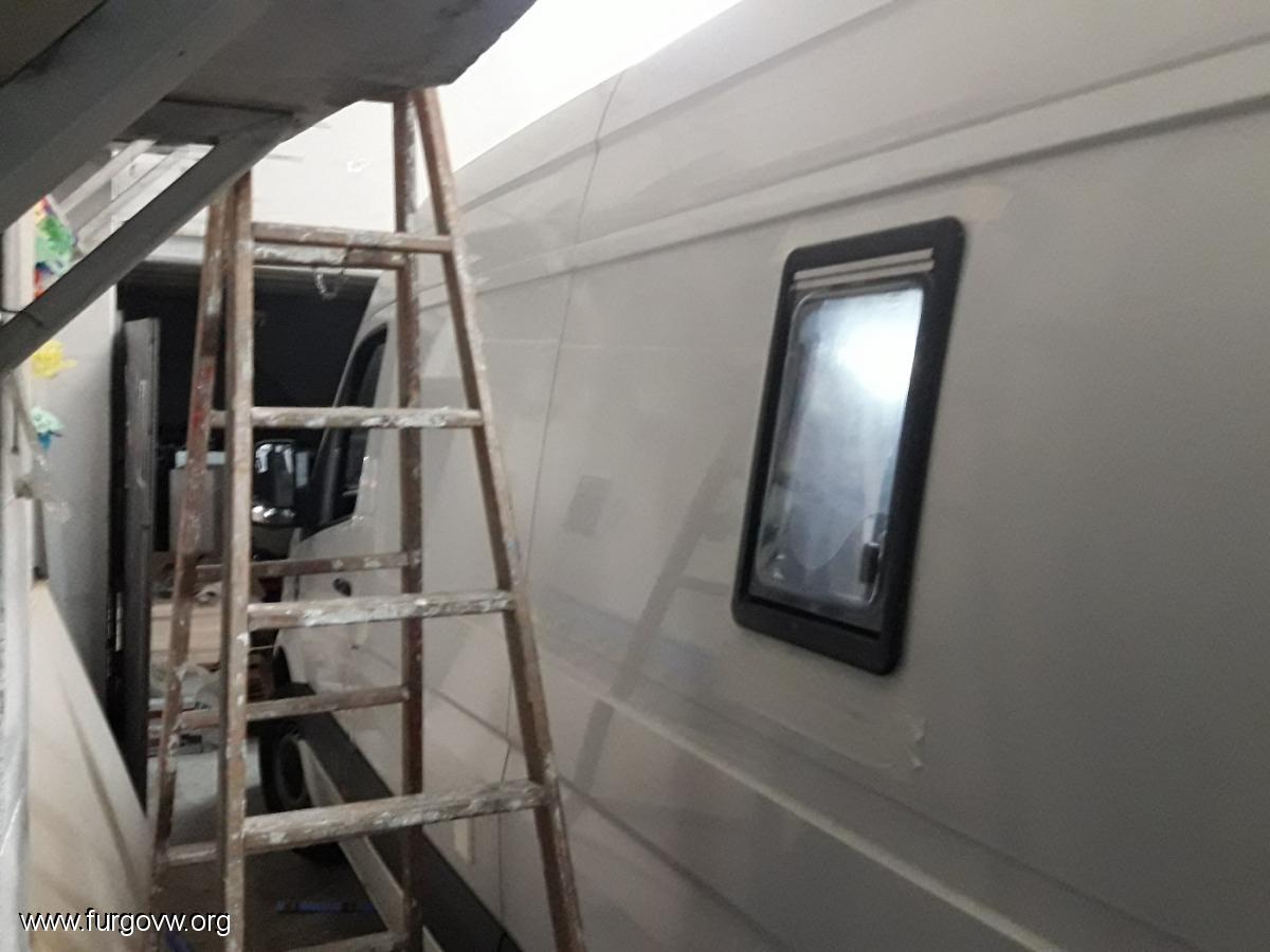

El caso es que puse una ventana abatible de 350 x 500 mm en el baño, la primera que ponía y salio bien. Para el salón y la puerta corredera unas correderas de 700 x 400. Aquí empieza los cambios sobre cosas ya hechas.

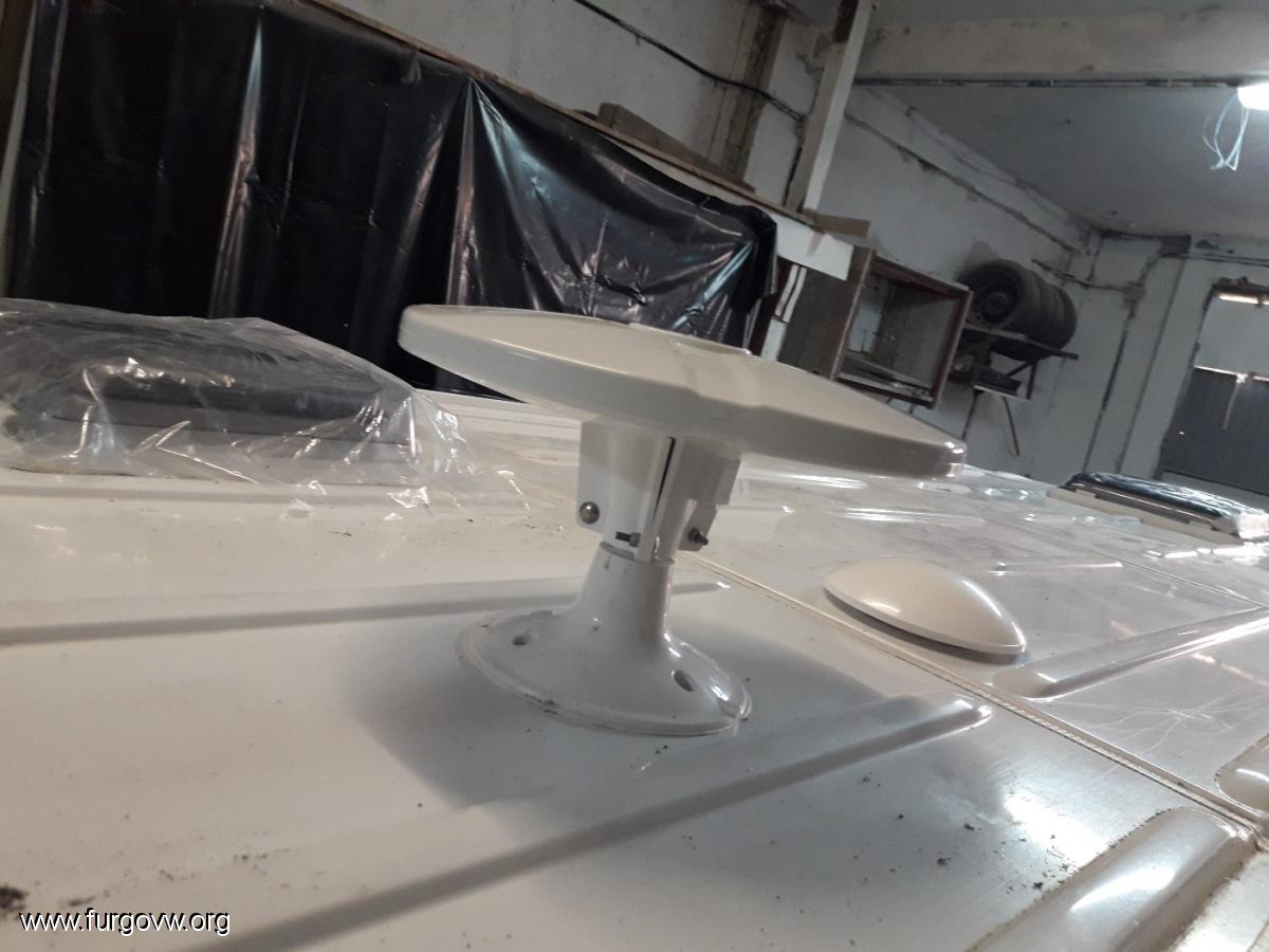

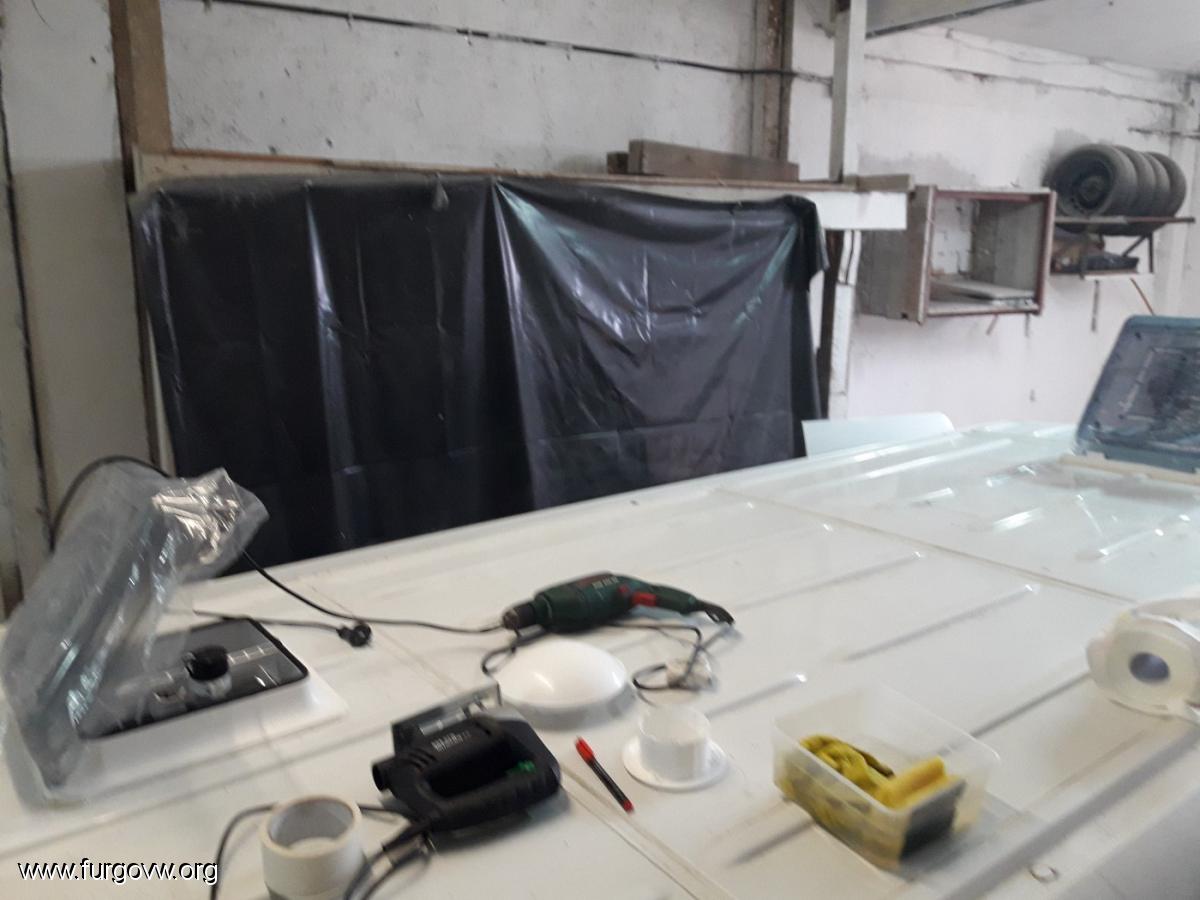

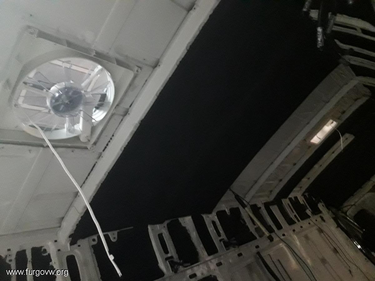

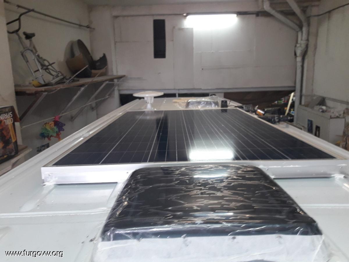

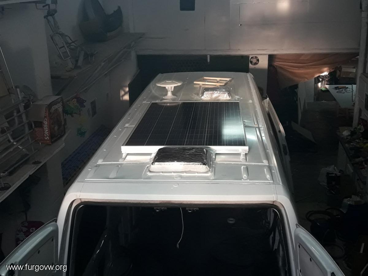

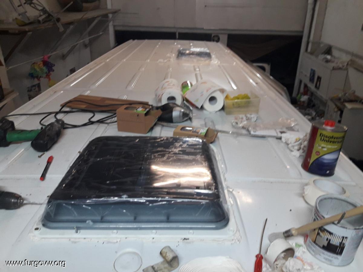

Al mismo tiempo que las ventanas puse también las rejillas para el frigorífico, la del gas, las dos claraboyas turvo, la paca de 250w, la antena de tv, el aireador del baño, la bocana de agua, la toma de 220v para cargar la batería y la toma triple tv, 12v, 220v.

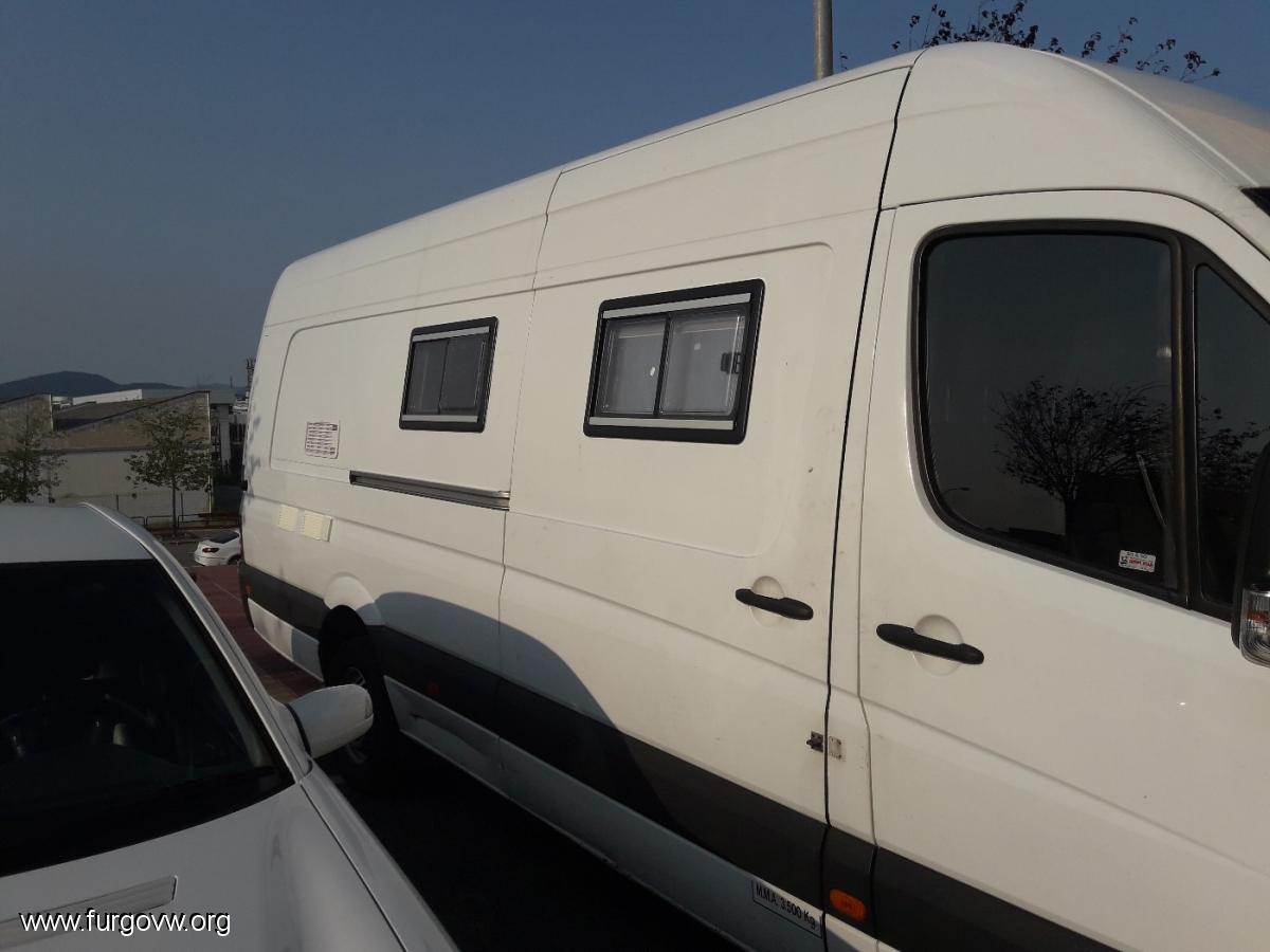

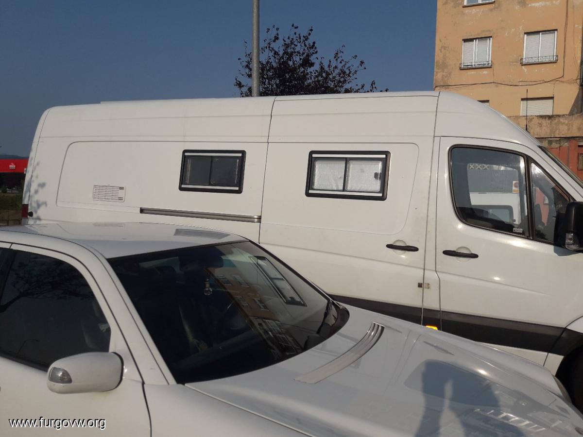

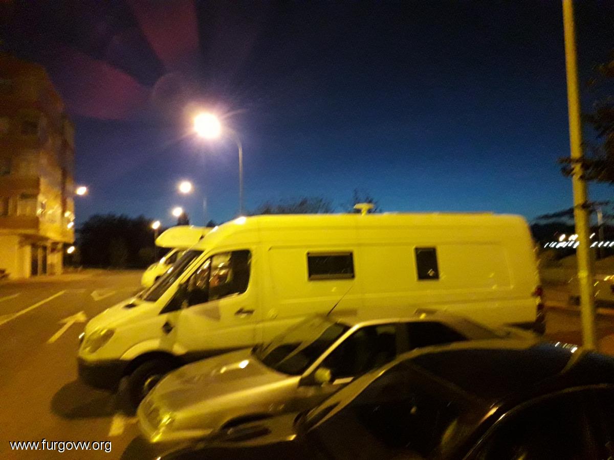

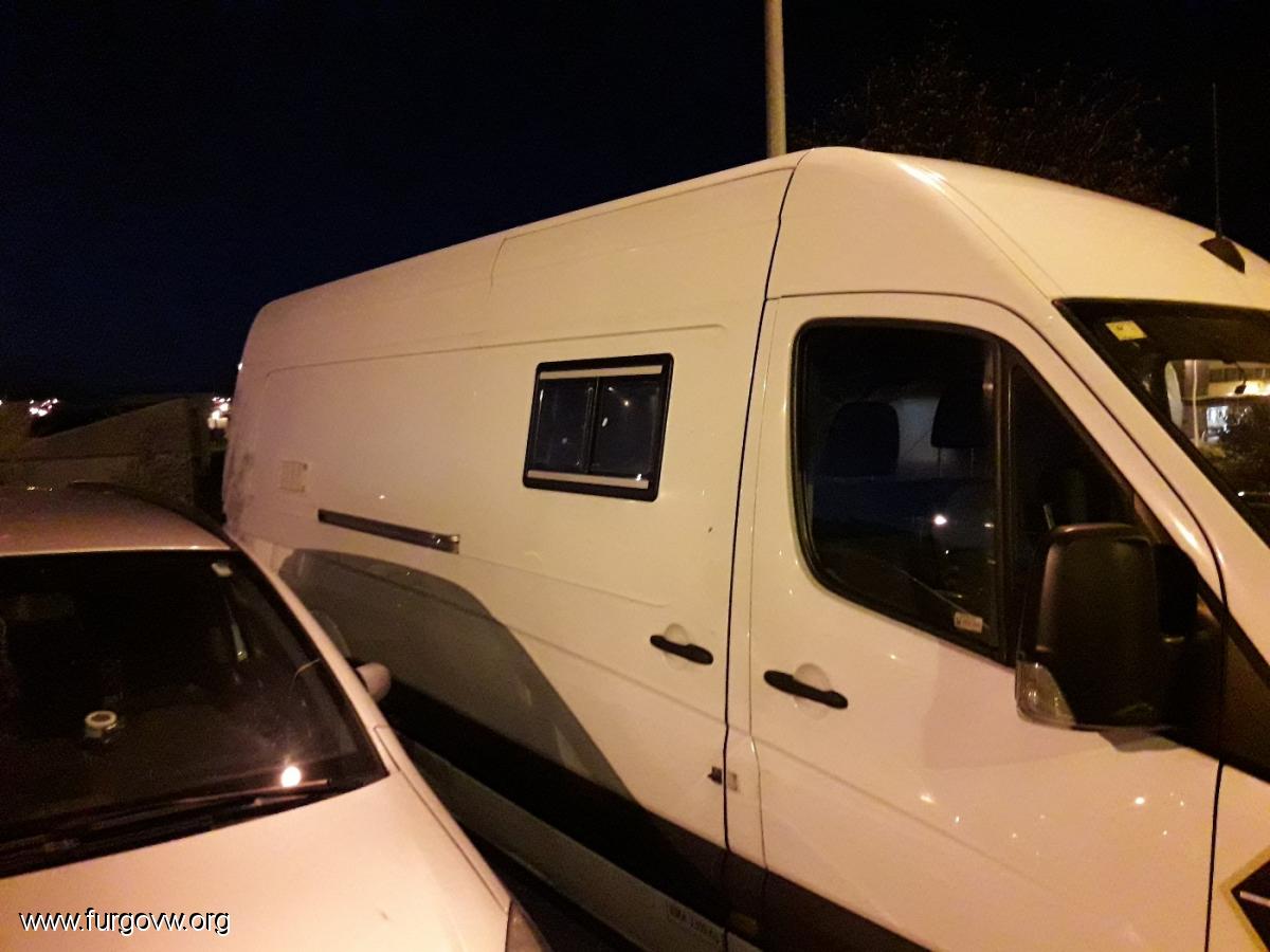

Luego cada vez que la miraba, le veía que algo fallaba. El tamaño de la ventana del salón, era demasiado pequeña. Asi, que la reubique en la cocina y en el salón abri hueco mas grande. Puse una de 1000 x 500 mm, queda mucho mejor y entra mas luz. Al poner la de la cocina, he hecho que cuando se abra la puerta corredera coincidan las dos.
Creo que he acertado cambiando la ventana.
