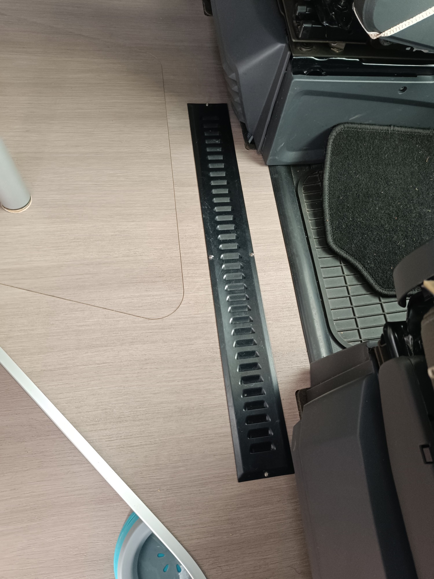

Hola, he comprado una adria Twin 600 spb family del 2022 con la cual estoy encantado pero hay una cuestión que me tiene un tanto confuso. En el salón hay una rejilla negra  en el suelo que entiendo es del sistema de calefacción, pero no sale nada por ella, la he desmontado y comprobé que tiene un tubo con su correspondiente salida. Hablé con el anterior propietario y me comentó que pensaba que no funcionaba porque era un extra de la adria supreme. Alguien que tenga mi modelo me puede decir algo....adjunto una foto. Muchas gracias por adelantado. Aprovecho para desearos unas felices fiestas a todos.
Yo tengo esa rejilla en mi ac y sale calorcito cuando pongo la calefacción.
Anxote
Gracias por la respuesta kirikino. Me puedes decir que modelo tienes? Saludos
