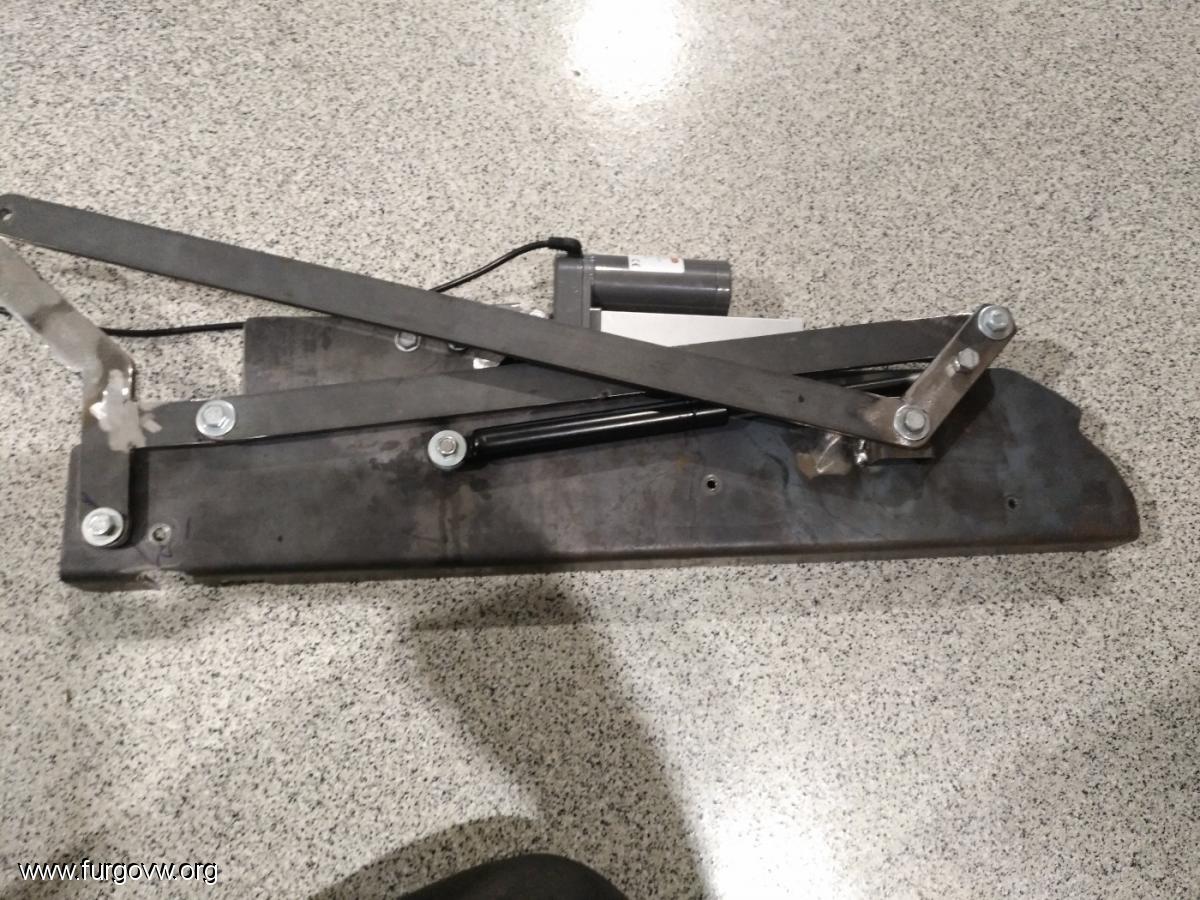

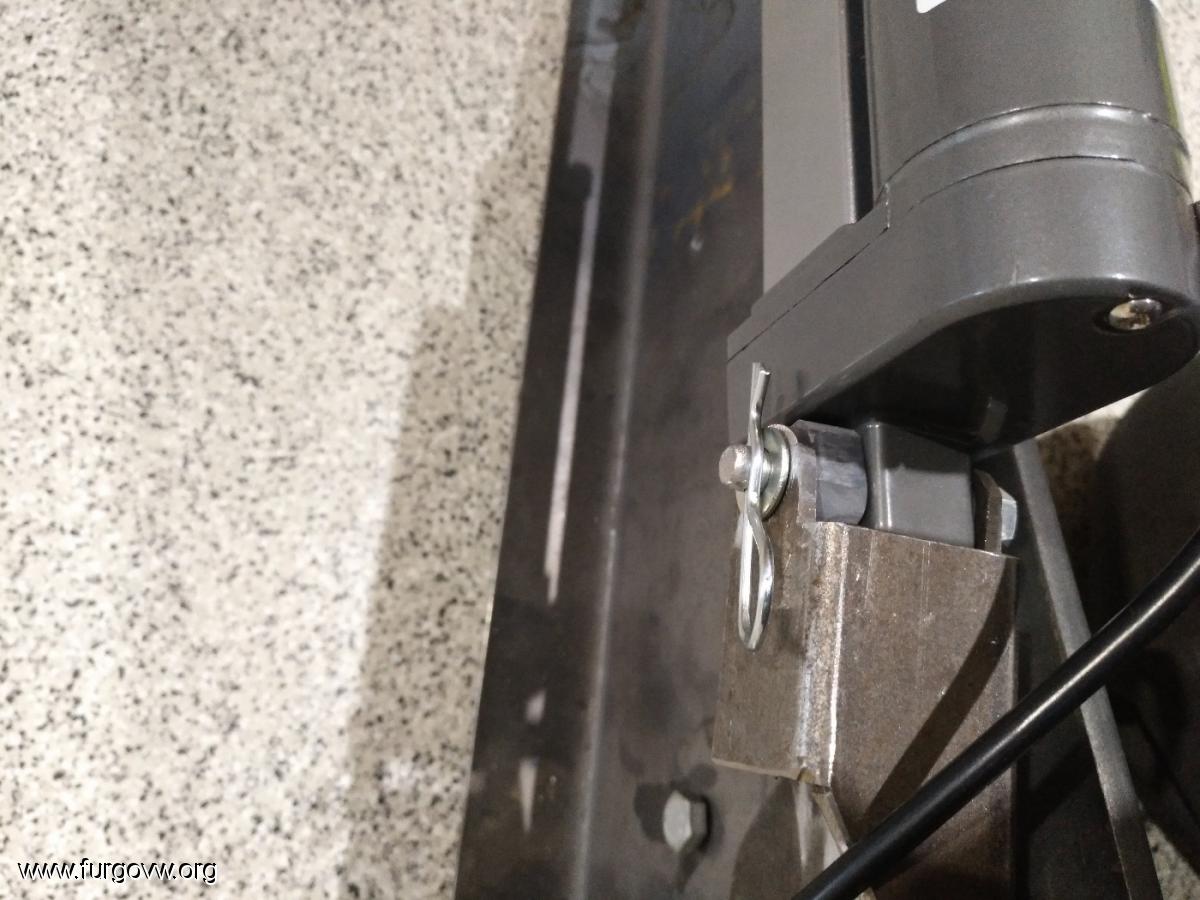

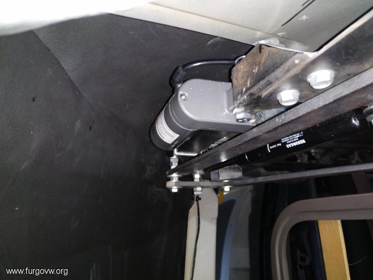

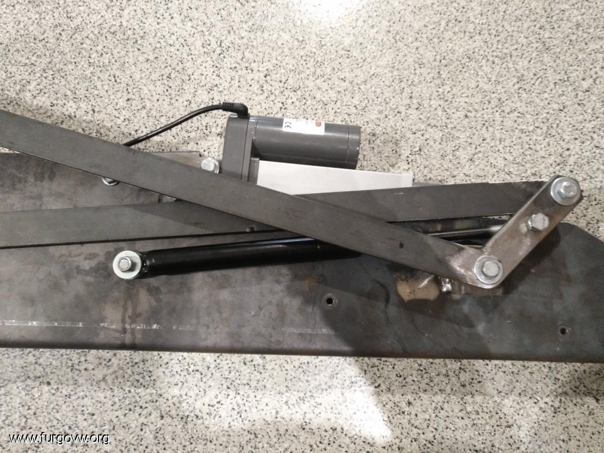

Ya tengo el herraje casi terminado, le he añadido los resortes de gas. Esto hace que el motor trabaje mucho más olgados, le retiene el peso de la cama cuando baja y le empuja cuando sube, así que casi todo el trabajo físico lo realiza el resorte,el motor casi lo único que hace es el movimiento. También he puesto un pasador en un lateral del motor por si algún día se estropearía alguno ( no tiene porque) quitando el pasador el motor queda libre y podríamos usar la cama manualmente hasta repararlo....Por si nos pilla de viaje...
