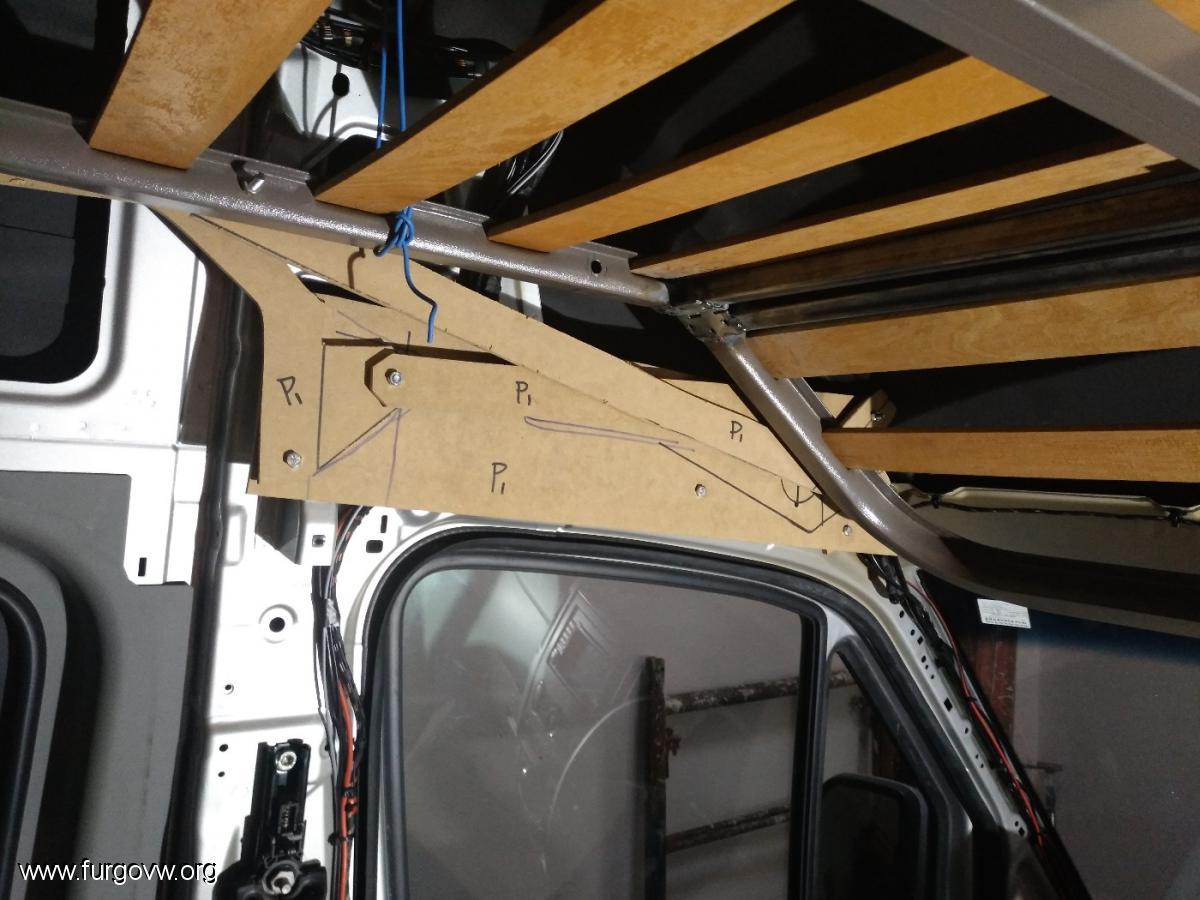

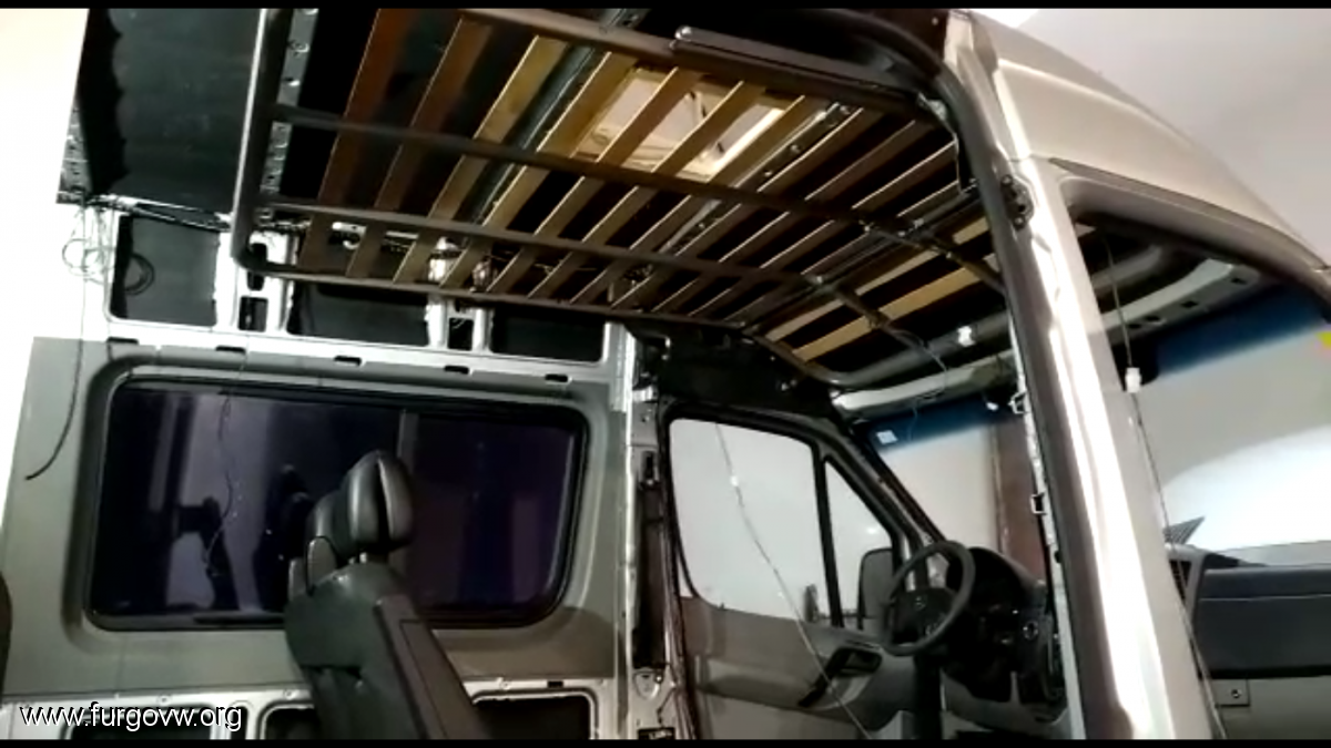

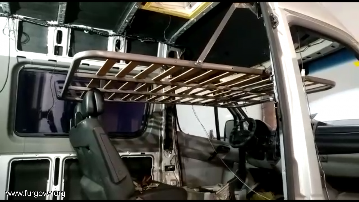

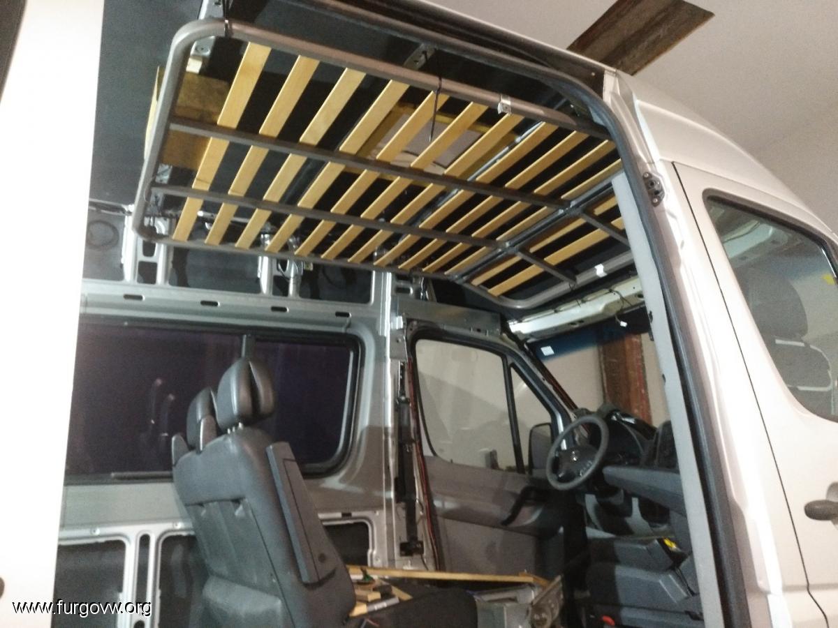

Estamos planteando el tema de la cama para ver como cuadran las medidas. Un somier de 1,35 nos encaja perfecto, lo hemos cortado 40 cm, colocado unas bisagras y reforzado un poco. Así el somier queda lo más adelante posible cuando está subido, en esa posición nos deja un hueco al techo que varía de 11 a 18 cm ya que el techo hace un poco de curva. Suficiente para meter un buen colchón y poder llevar la cama hecha. Por debajo queda un espacio de unos 1,75 más de lo que me esperaba no da sensación de agobio. En la posición bajado nos quedará unos 70 cm de espacio hasta el techo.....Yo creo que es buena distancia para poder subir sin problema. El mecanismo para bajarla lo tenemos casi preparado... A ver que tal se comporta.

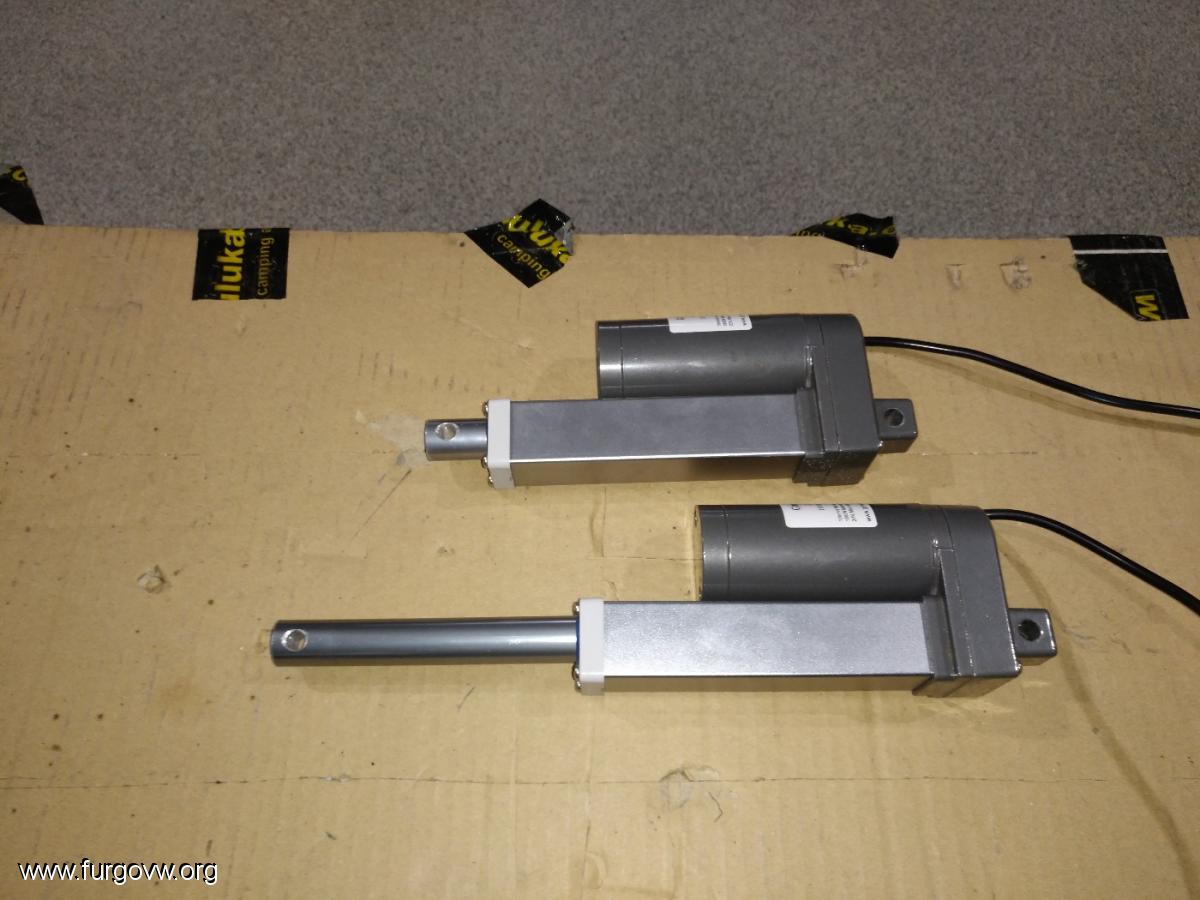

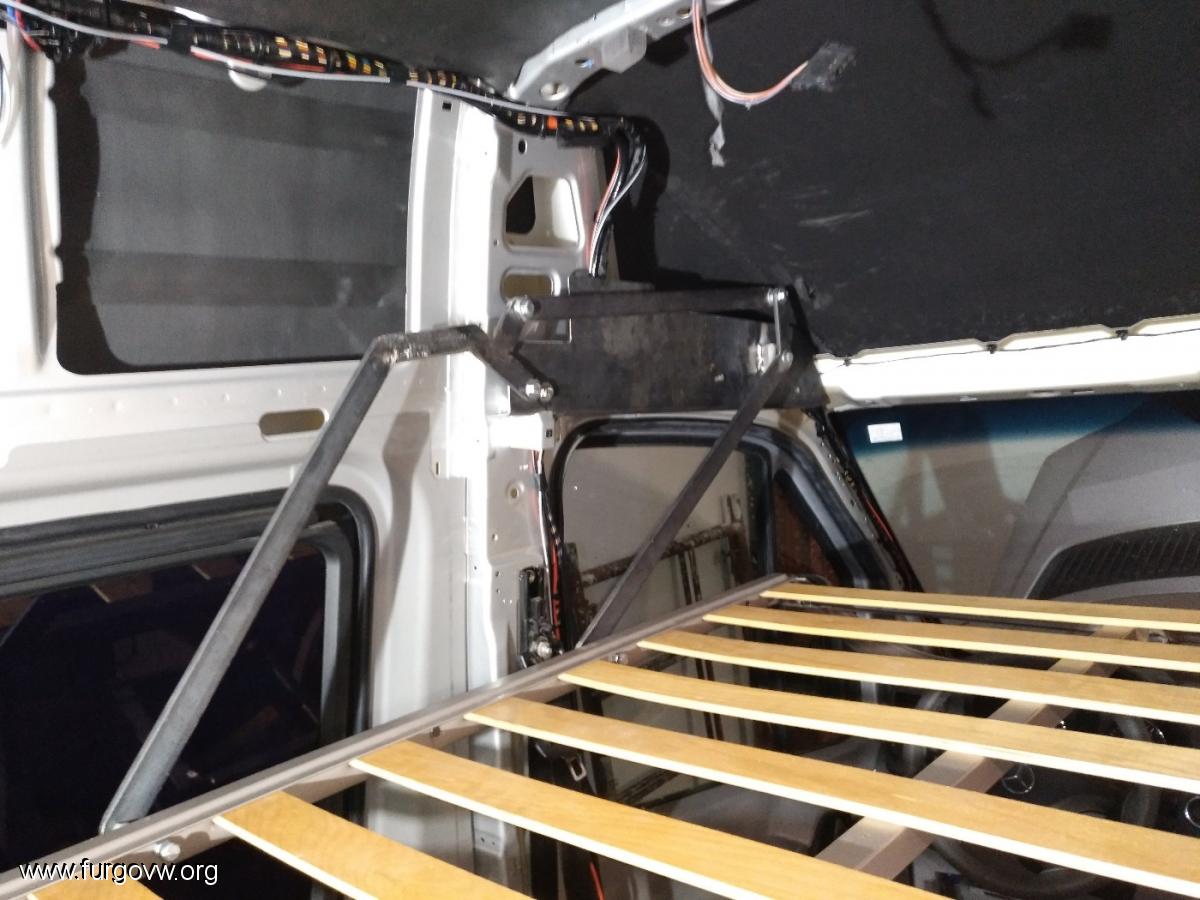

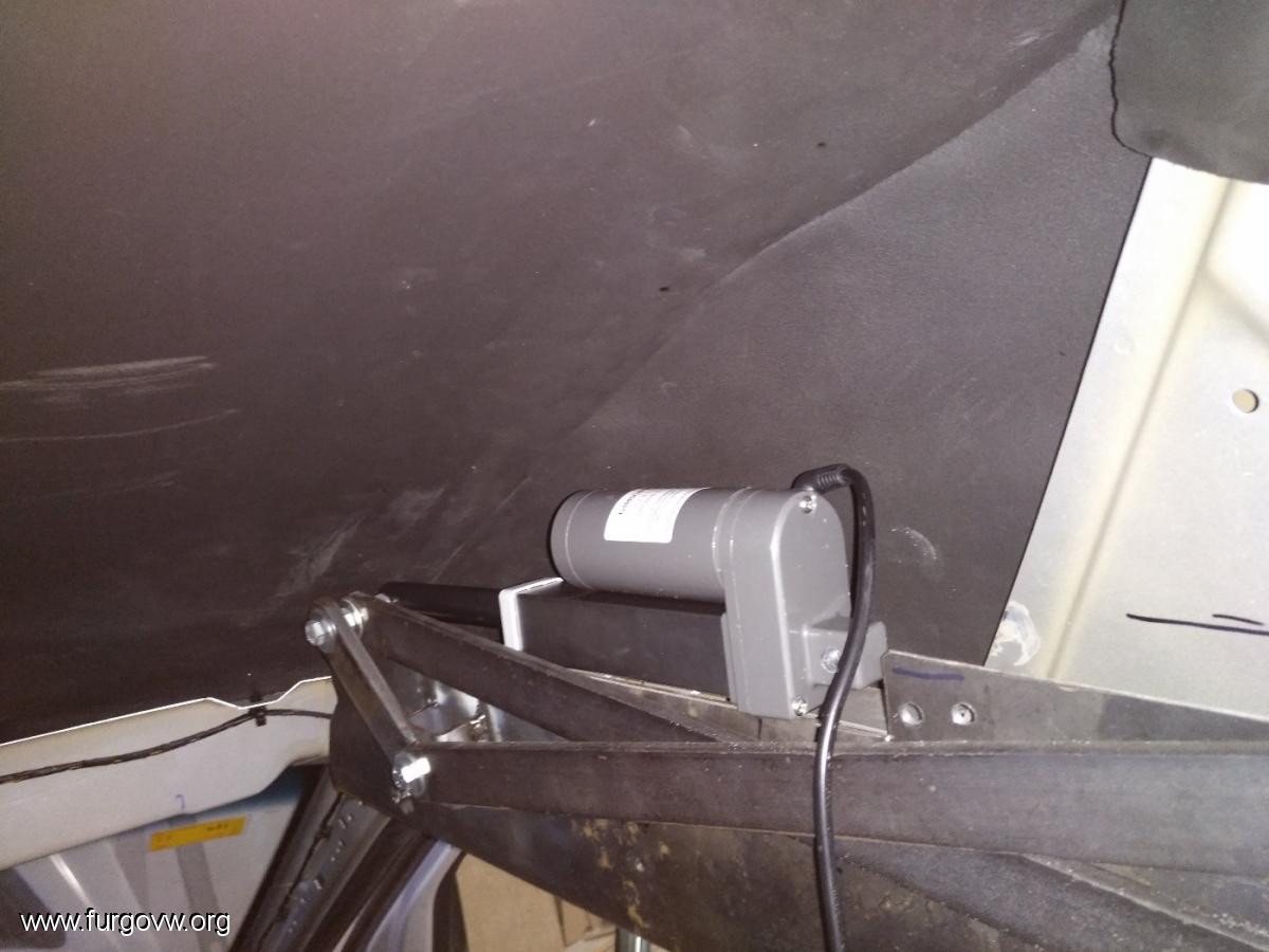

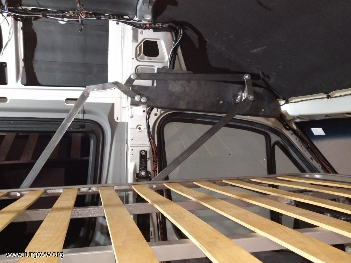

Ya tenemos el mecanismo hecho, al principio lo hicimos con resortes de gas y funcionaba bien, pero nos hemos liado a dejarlo fino y le hemos puesto unos pistones de motor eléctrico. Ahora va muy bien y muy fino, en cuanto tenga la parte de abajo de la cama tapizado y el mecanismo pintado pondré un vídeo. Cada motor es para 180kg así que van olgados, y la velocidad es muy buena en 8 segundos hace todo el recorrido 10mm/s.

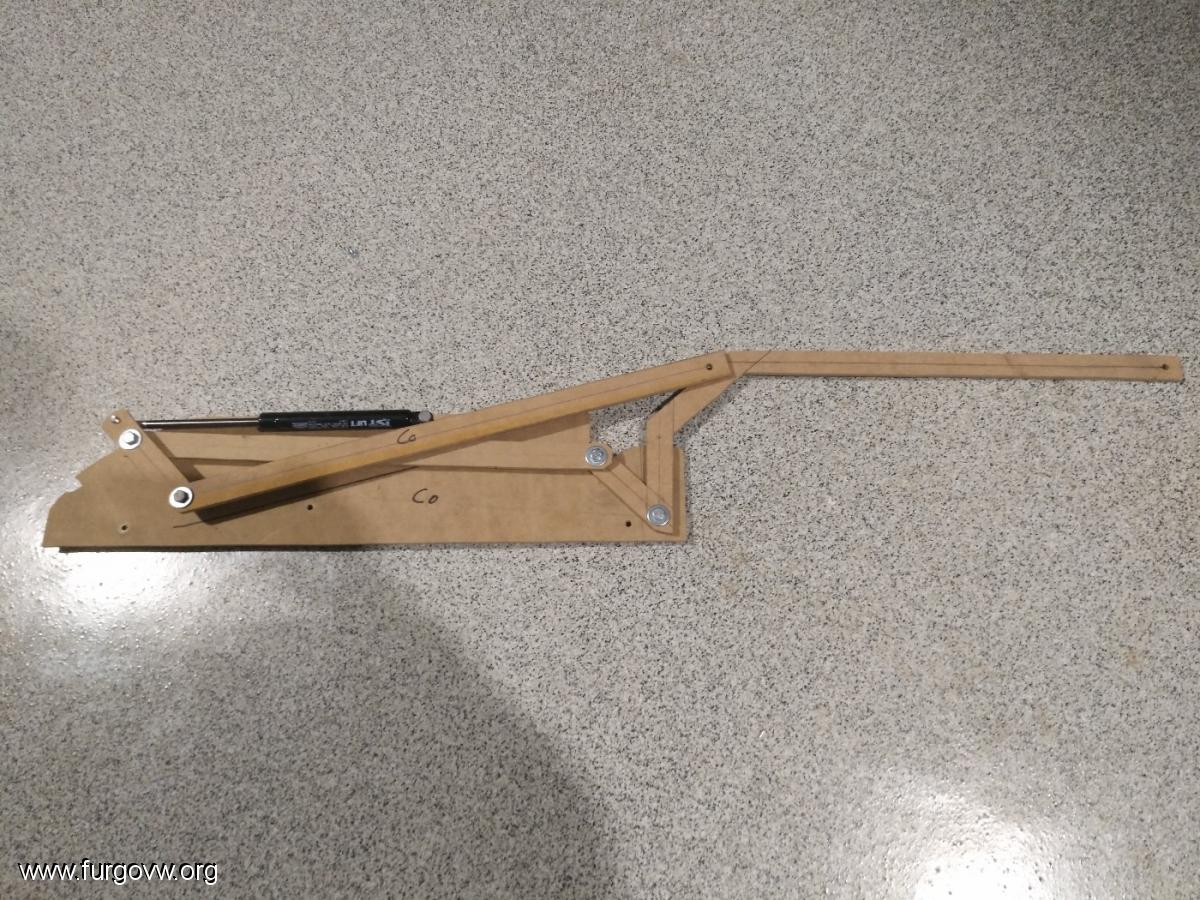

Primero unas cuantas plantillas en dm para ver que todo funcione, después con la idea ya clara pasar a metal.
La cama va a quedar por encima de los cabeceros, no sabemos todavía cuanto, va ha apoyar en la parte del mueble por que le da un plus de estabilidad grande.
El salón yo creo que va ha quedar espacio, no para pegarte dos horas pero para poder desayunar uno sin problema mientras otro puede estar en la cama
