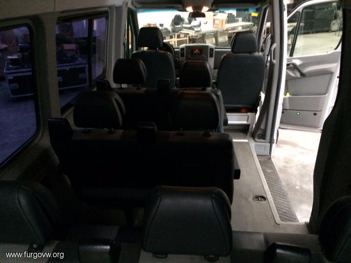

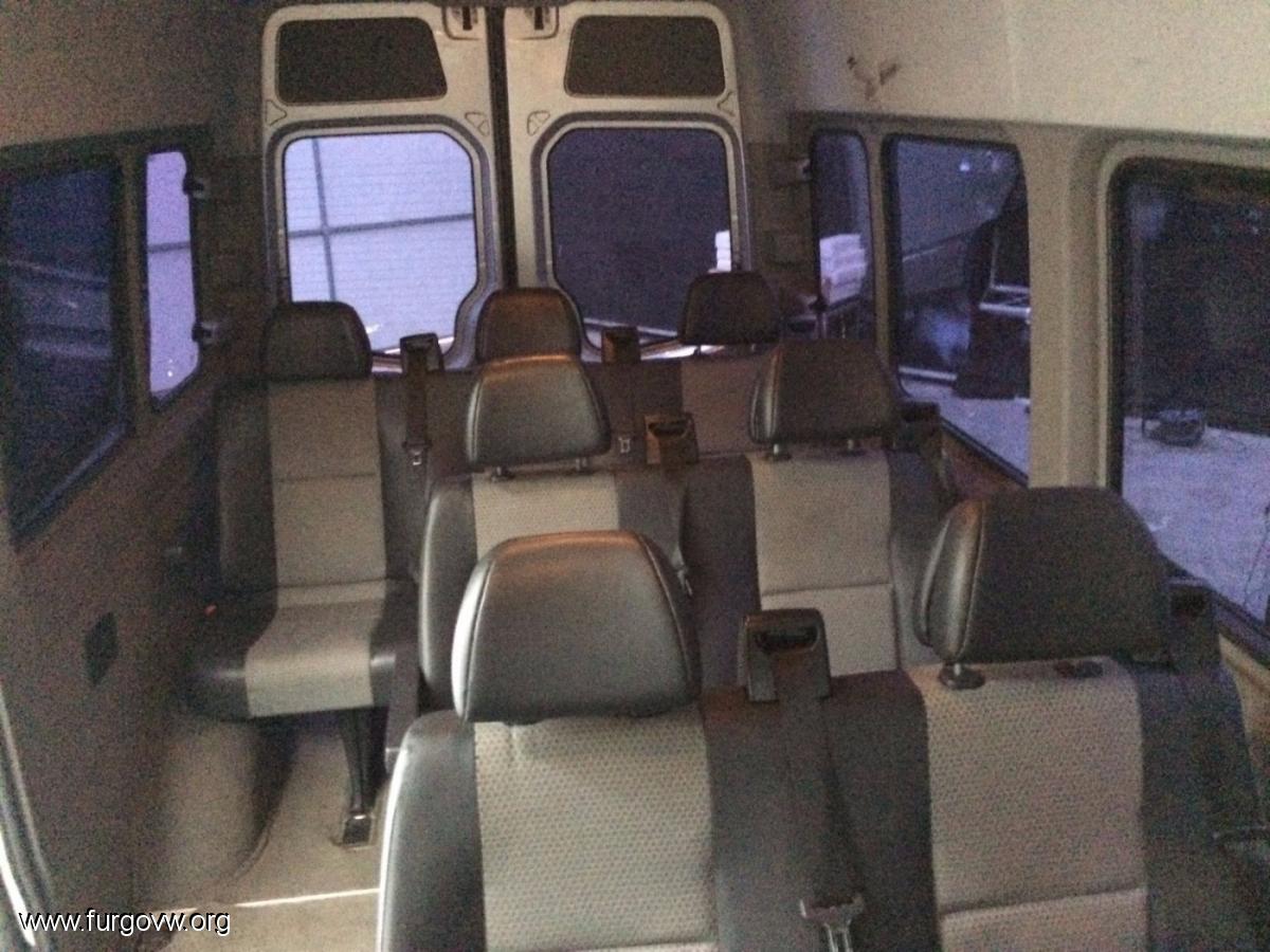

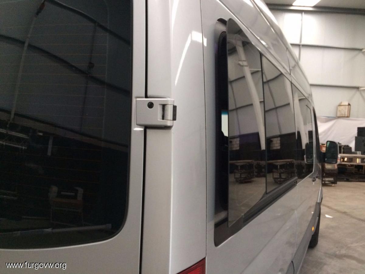

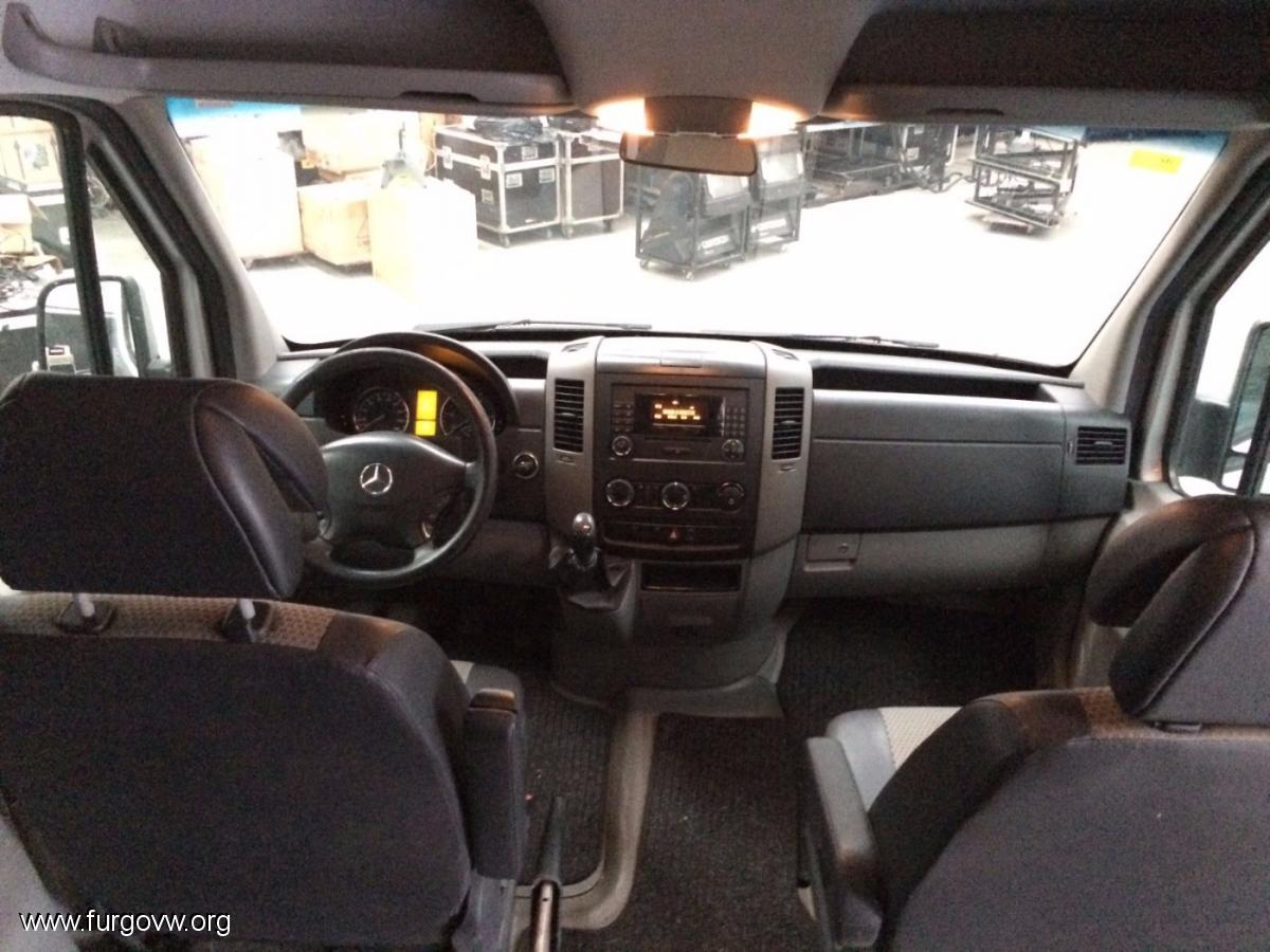

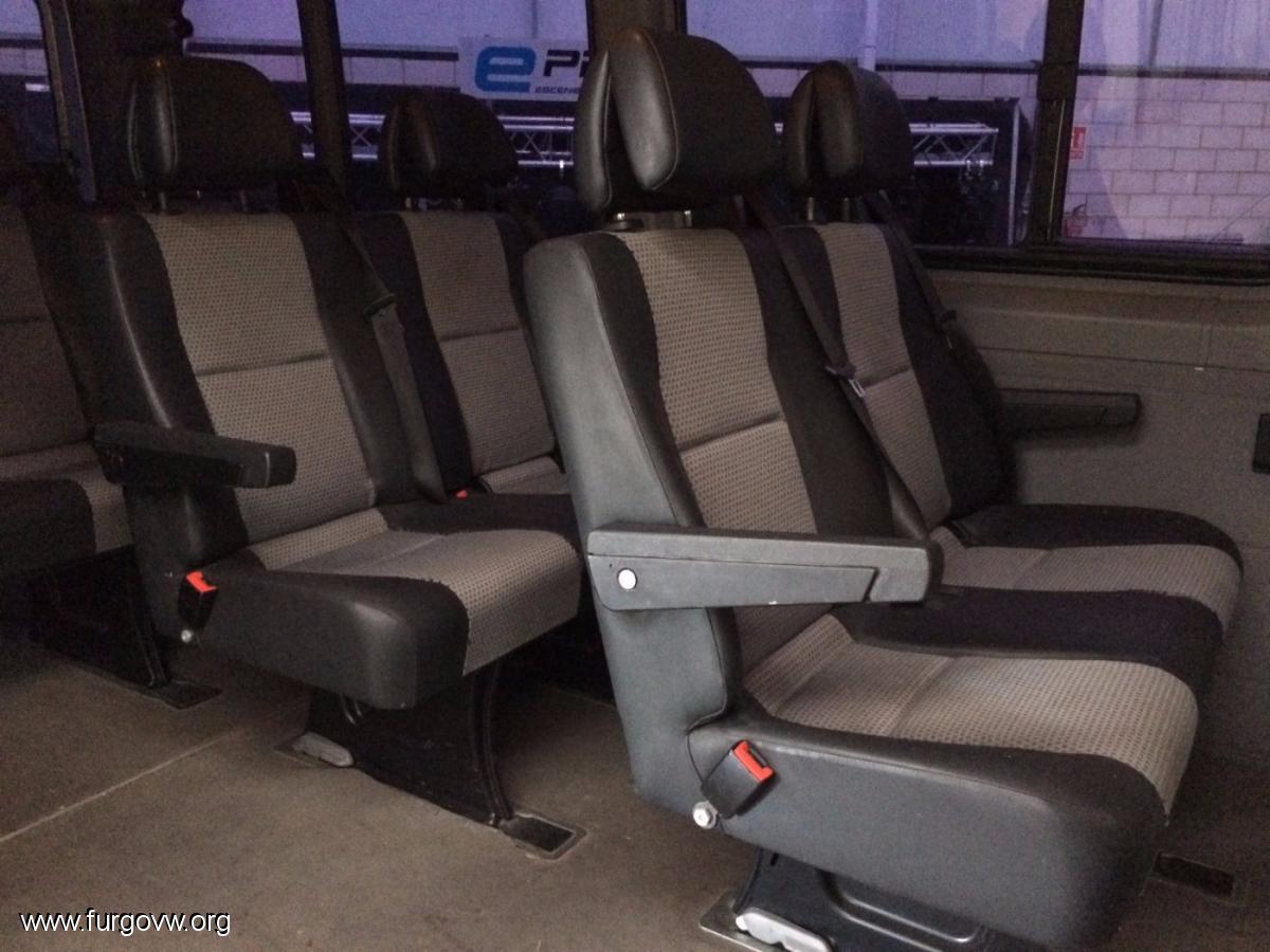

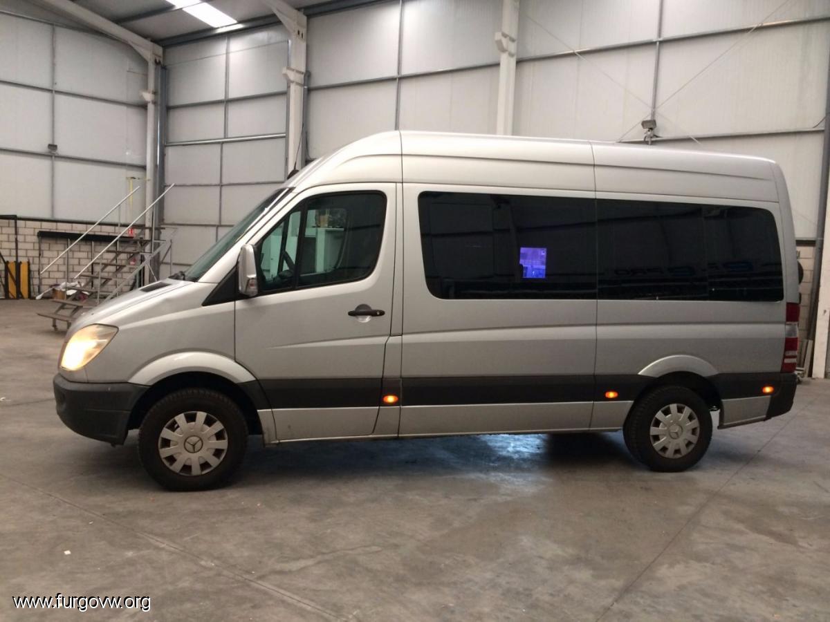

Buenas, aquí os presento la furgo que ha agenciado mi suegro, una sprinter 315 cdi del 2006 combi. Era lo que estábamos buscando, poder dejar 4 plazas en la furgo sin colocar asiento trasero y no tener que buscar asiento individual delantero ( esta ya viene 2+2+2+3), que estaría acristalada y preferiblemente con todo el tapizado interior. La idea es hacer un montaje muy parecido al que hace outvans sobre la crafter pero con alguna modificación, gracias al forero mariatxi que nos enseño la suya y nos gustó mucho la distribución. Ahora empieza la tarea y las dudas espero nos echéis una mano por que seguro que nos vendrá bien cuando nos quedemos atascados con algo...
Ahí van unas fotos.....

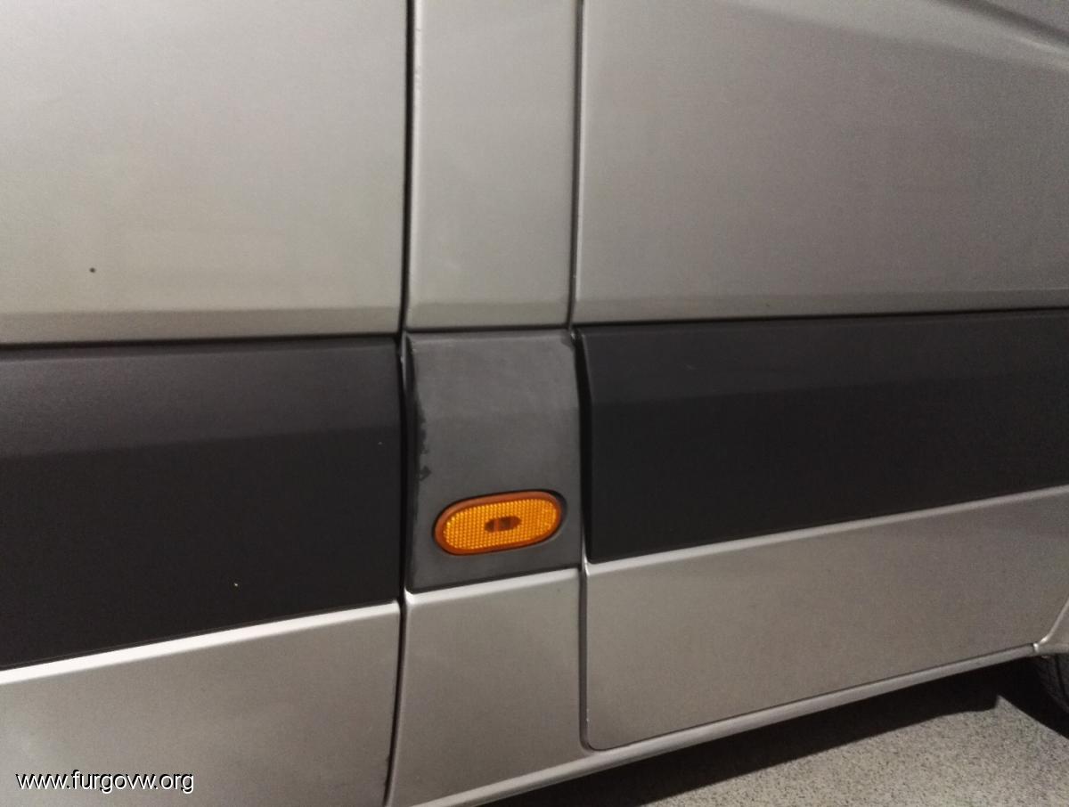

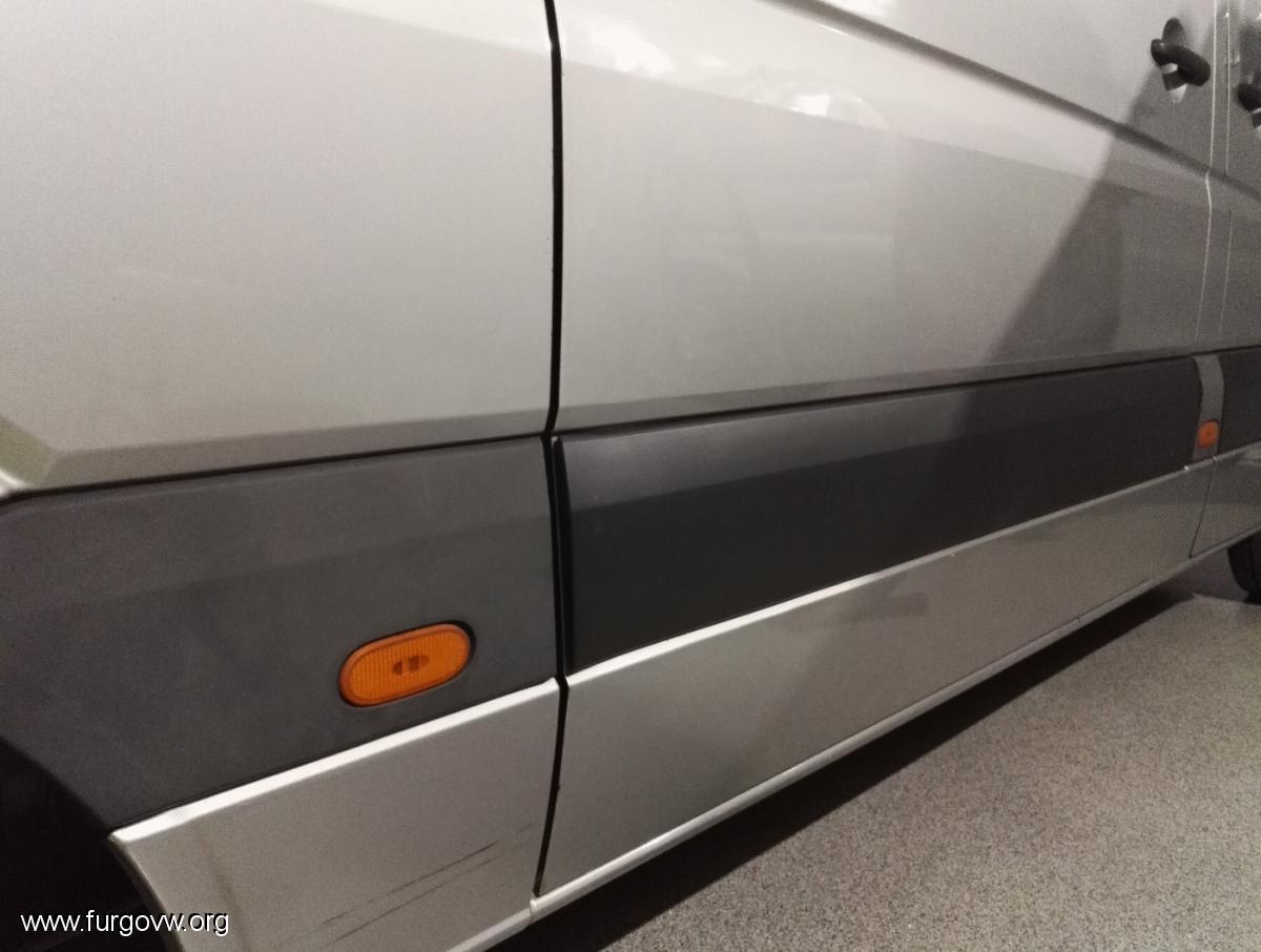

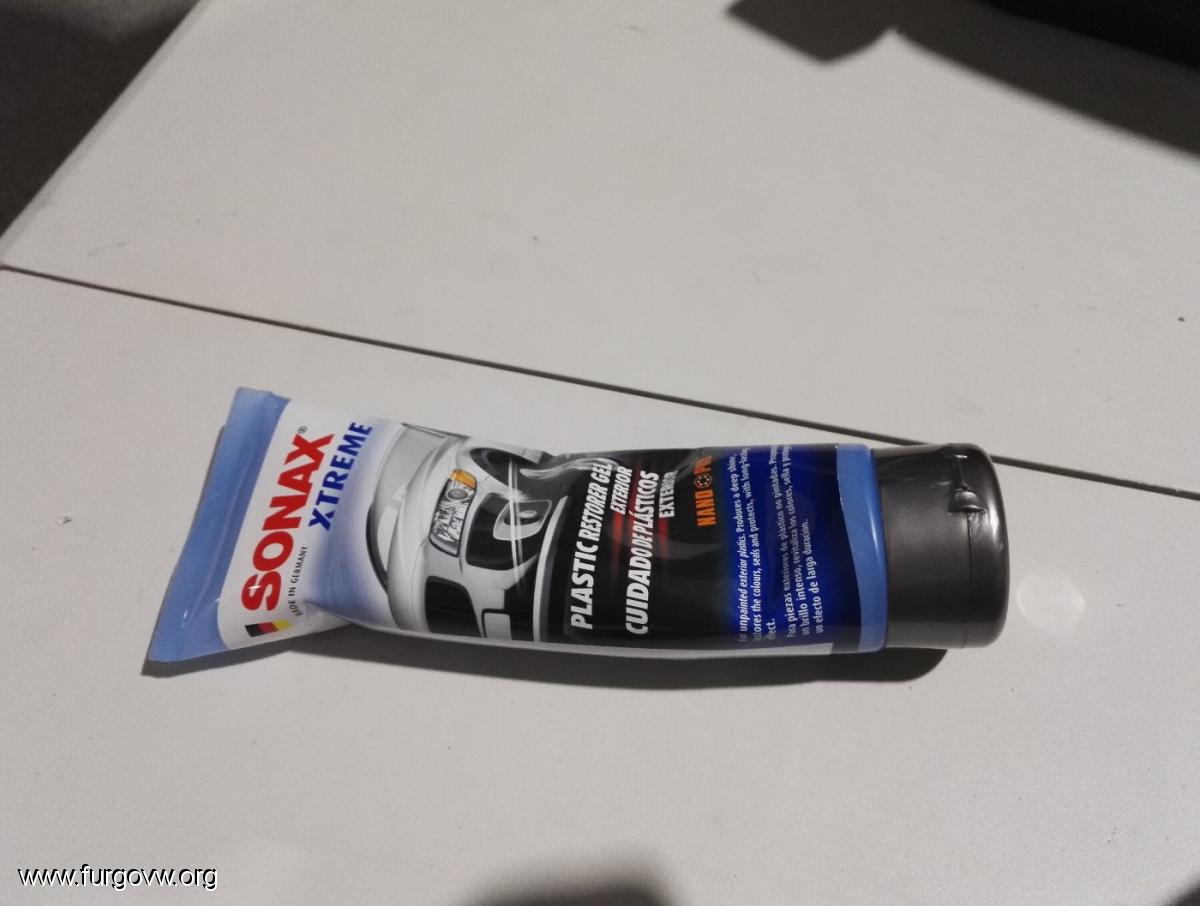

Bueno una de las primeras cosas era rejuvenecer un poco los plásticos, probé con la pistola de calor y no me gustó el resultado. Mire algún producto y en Amazon encontré este que lo ponían bastante bien, cuesta 10 euros y el resultado es bastante bueno.....no se lo que durará pero por ese precio habrá que probar....

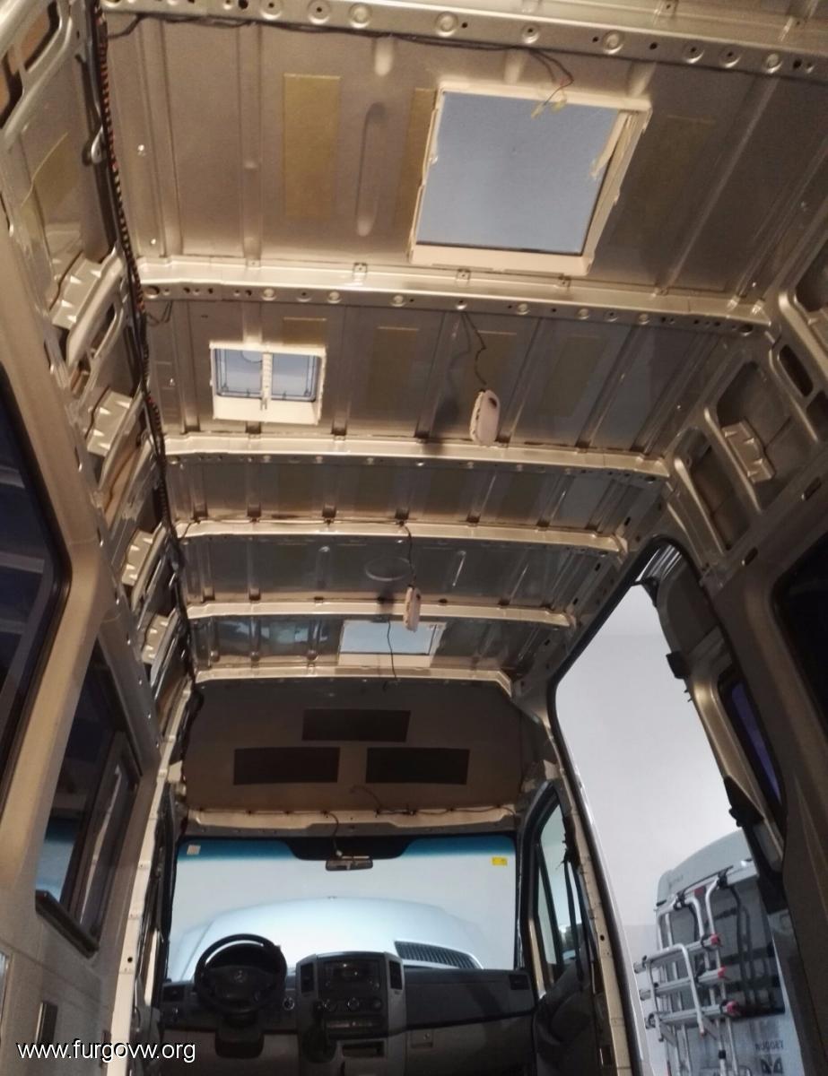

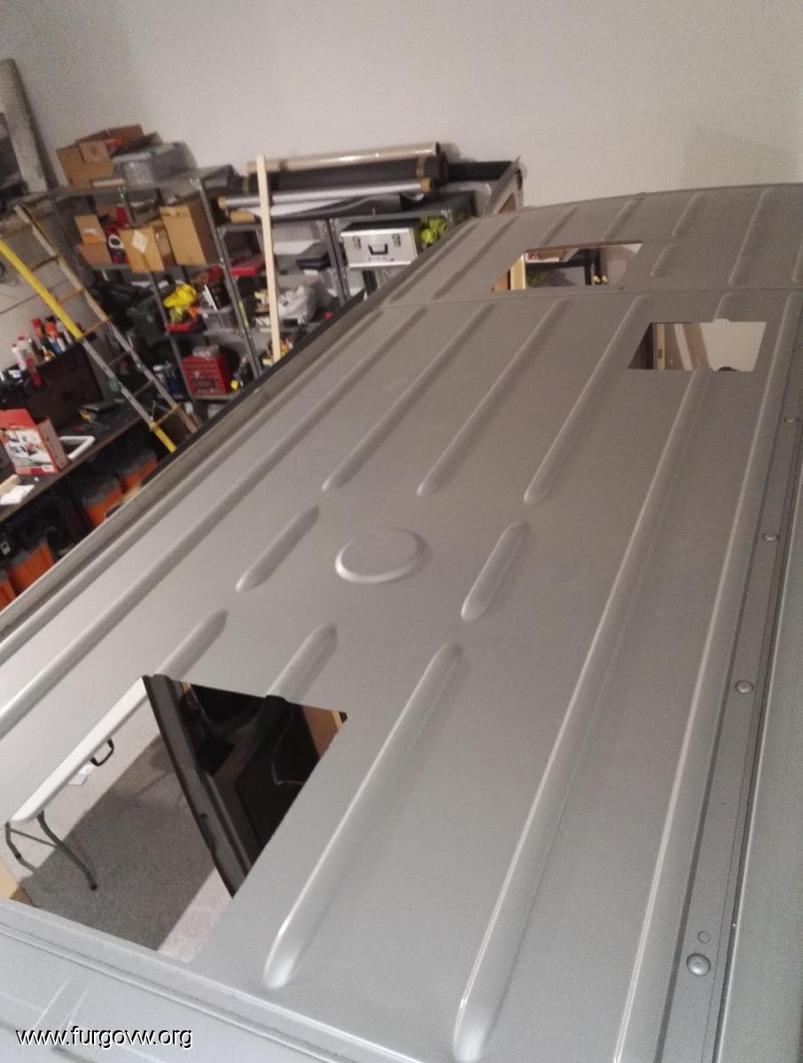

Ya hemos hecho los agujeros de las claraboyas y desmontado la furgoneta, lo siguiente el aislamiento

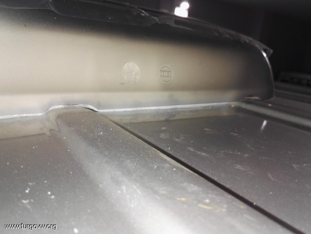

Esa es la idea, simplificar el montaje, aún así la idea es hacerla algo más sencilla, el baño lo vamos ha hacer más pequeño sin wc fijo, estamos dudando si 75 o 80 de anchura. Así todo el resto se quedará armario, y podríamos pasar la cama de 120 a 130...
Las claraboyas grandes si os fijáis las hemos desplazado un poco para poder librar las ondulaciones del techo, aún así alguna coincide....estoy a la espera de hablar con un chapista para ver cómo lo solucionamos para que asienten enteras en el techo y tener que rellenar lo mínimo de sika

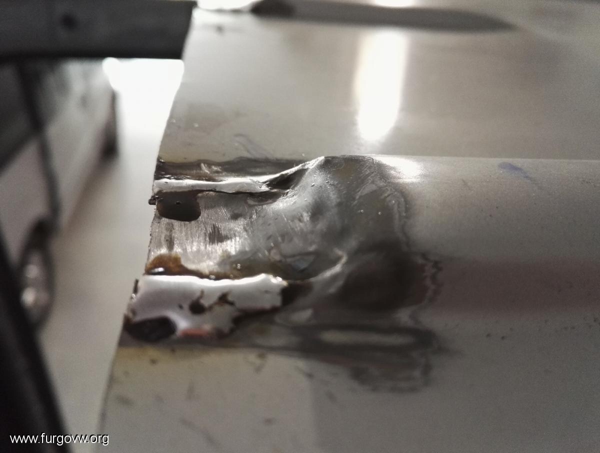

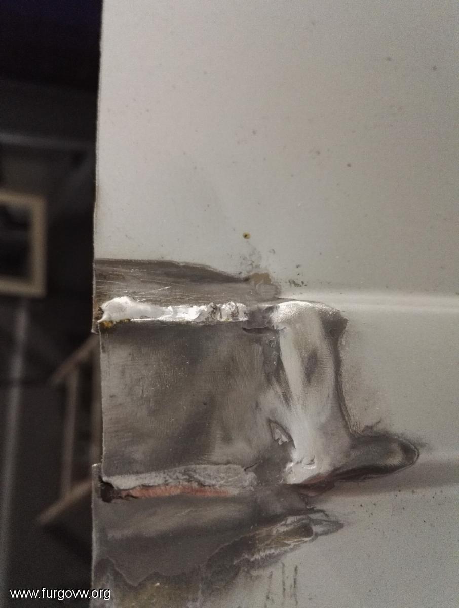

Diego_cdi

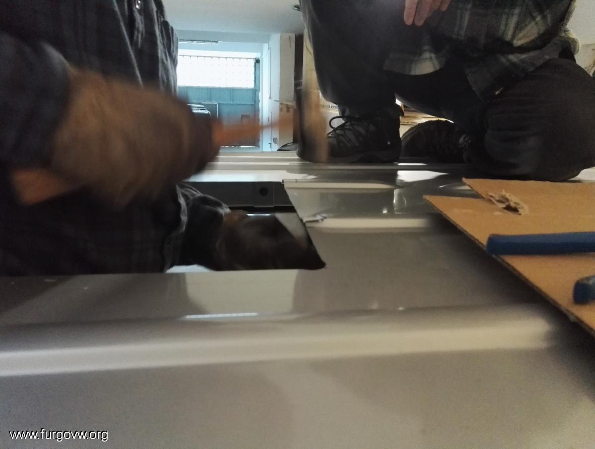

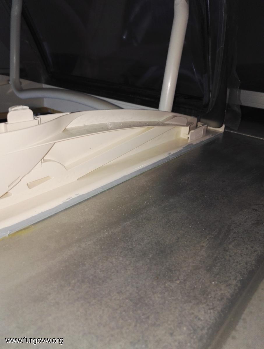

Ya estamos con el tema de los nervios para las claraboyas, primero cortar, después martillo para aplanar, soldar con estaño para tapar rajas, y lijar....todavía queda lijar algo más para dar imprimación y pintar

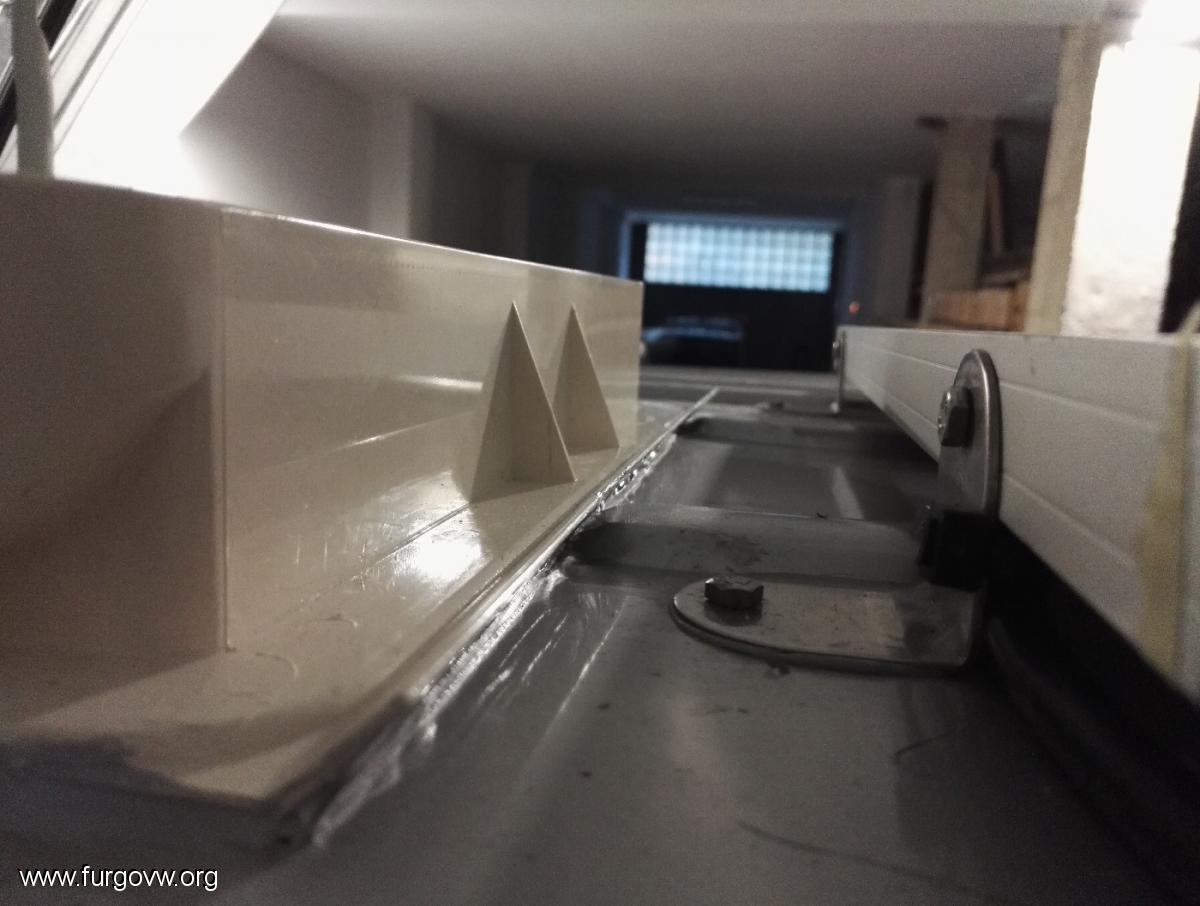

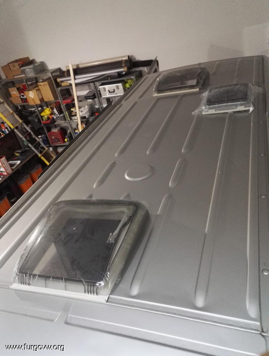

Diego_cdi

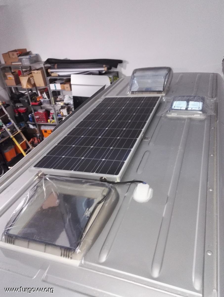

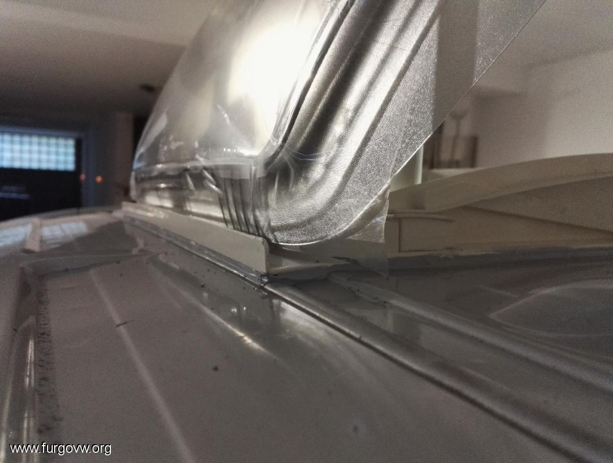

Ya están las claraboyas colocadas, después de rebajar los nervios soldar y pintar. Ahora quedan están lo mas pegadas al techo posible, incluso hubo que rebajar un poco la cubierta por que pegaba en los nervios y no cerraba bien, basta con limarla un poco con una dremel.
También se ha colocado la placa solar de 150w, como el  soporte  que traía no asentaba bien en el techo la hemos sujetado con unas escuadras de acero inoxidable.
