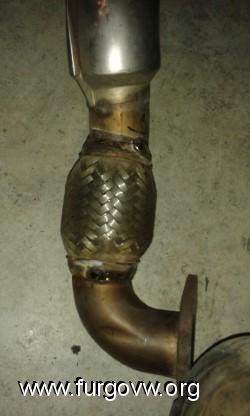

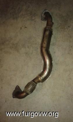

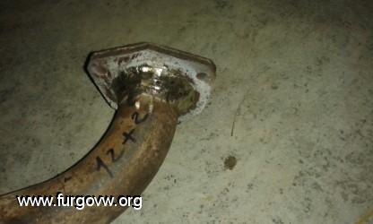

Adjunto fotos del escape modificado para que se vea como lo he hecho.

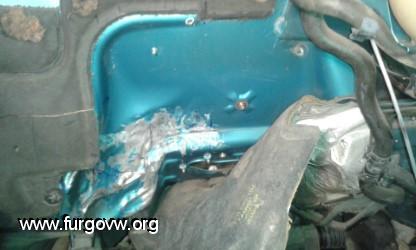

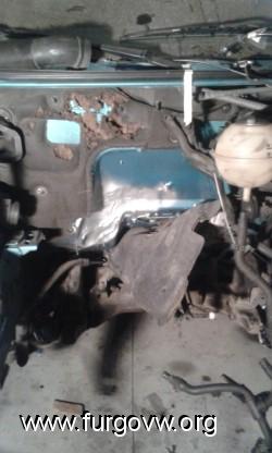

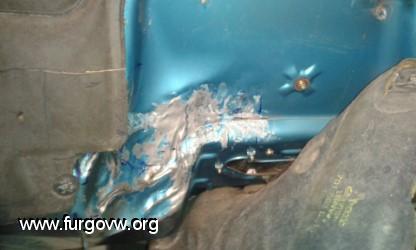

También paso fotos de como he dejado la carrocería golpeada para poder meter el motor con su turbo:
como se puede observar antes de volver a taparla le he dado una imprimación para evitar la posible roña que pudiera salir.
