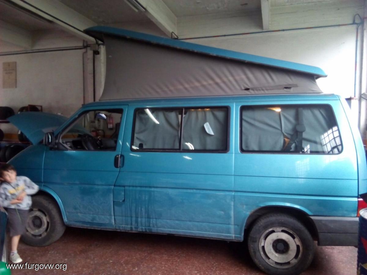

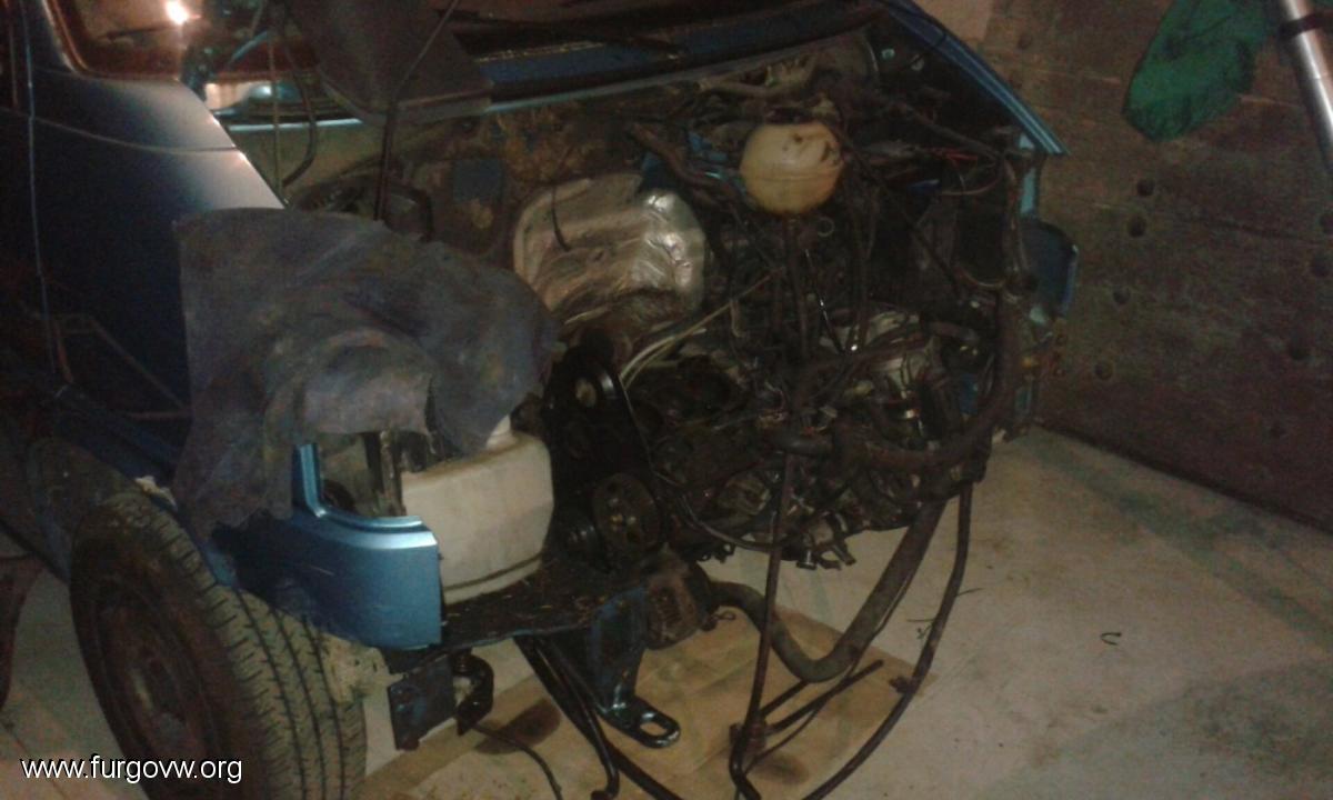

Muy buenas,
Pues eso, tal y como pone en el título del hilo, mi intención es hacer un cambio de tipo de motor a mi multivan t4.
Compré la furgoneta con el motor gripado y ahora he comprado un toledo con motor afn del año 96. El motor de la furgoneta con su caja de cambios incluida ya la tengo fuera de la furgo, y ahora me tengo que poner a desmontar el toledo. En cuanto a la mecánica creo tener claro que es lo que tengo que hacer, pero en cuanto al tema electrico si que me da algo más de miedo. No se si alguien me podría decir como tengo que hacer, si cambiar el cuadro del coche con sus mandos del volante incluidos o no para poder mantener el ordenador de abordo y demás. O si por el contrario no merece la pena tratar de pasar el ordenador de abordo del coche a la furgo.
Iré informando de los pasos que voy dando con fotos de todo el proceso , dudas e información sobre como voy haciendo las cosas por si a alguno le interesa hacer un swap de estos.
Saludos!!
