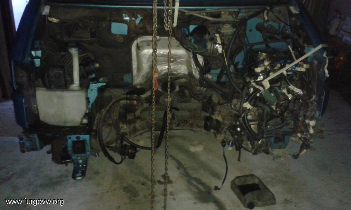

Ya he empezado a desmontarlo, pero la verdad no he tenido mucho tiempo. De momento le he quitado el frente (focos, cubrecarter, paragolpes, capo, bateria y poco mas...) despacio y buena letra.... ;D
Ire subiendo fotos del desmontaje del toledo en cuanto avance un poco más....
kattemultivan
ahi va una foto ya un poco vieja de la furgo sin el motor...

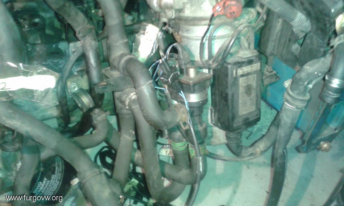

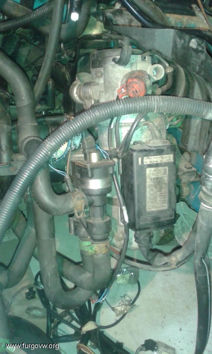

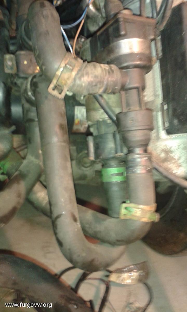

Buenas alguien sabe como fuciona exactamente este tipo de calefacción estacionaria?? porque parece que funciona ayudandose del anticongelante del motor, se enchufa a un colector metalico por el que va el anticongelante...
GL
Será el famoso hydronic, no?
teankmil
Parece un hydronic, pero ese modelo no lo habia visto nunca. Me quedo por aqui para aprender algo, que mi hermana tiene una t4 td, que ya se acerca a los 300mil. y el día que pare me gustaria poner un tdi
