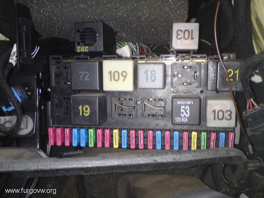

He estado leyendo por internet y he leido que el rele 109 ademas de los calentadores gestiona la corriente qur entra a la centralita, de forma que he ido a buscar el dichoso rele y mi furgo no lo tiene. De forma que no creo que arranque sin dicho rele ya que he comprobado que si que esta en la caja de fusibles del donante....
Se admiten comentarios sugerencias ayudas..... jaja necesito AYUDA!!! .ereselmejor

Cita de: kattemultivan en Enero 02, 2017, 20:50:06 pm
Lo único que se es que el relé 109 en mi ex-seat ibiza AFN si fallaba no arrancaba, no recuerdo lo que me costó pero no era muy caro.

A ver yo tampoco es que sepa ni sea un experto, lo que pasa es que me gusta indagar y mancharme las manos, te tocará mirar si lo tienes y sino lo tiene no te queda otra que encontrar uno, mira te pongo una foto de internet de donde suele ir:

A ver, con  la foto que te ha puesto viseon ya sabes donde tienes que pinchar el relé. Tienes que poner el relé 109 en donde está en esa imagen.
Además, he visto que tienes algo de lio en otro hilo con los conectores blancos de la instalación. Esos van directamente a la caja de fusibles en su posición y tendrás que quitar los que tengas de la instalación original.
http://t4-wiki.de/wiki/Mehrfachstecker
Esa es la distribución de conectores y su correspondencia de la caja. Tira de traductor. Los que tienes que poner son los G1 y G2 que son los que comandan la centralita, el relé109 y en resumen toda la gestión del motor.

Los calentadores no funcionan como deben porque te falta el relé 109. Lo de los conectores blancos, lo que te he dicho, y no necesitas esquemas eléctricos del AFN, los que tenemos T4 jugamos con ventaja respecto a los de las T3 porque las T4 si las hubo con Tdi de serie. El esquema es el mismo.

Se me olvido escribir en este hilo, diciendo que ya he arrancado.la furgoneta, tenia dos cables mal conectados.
