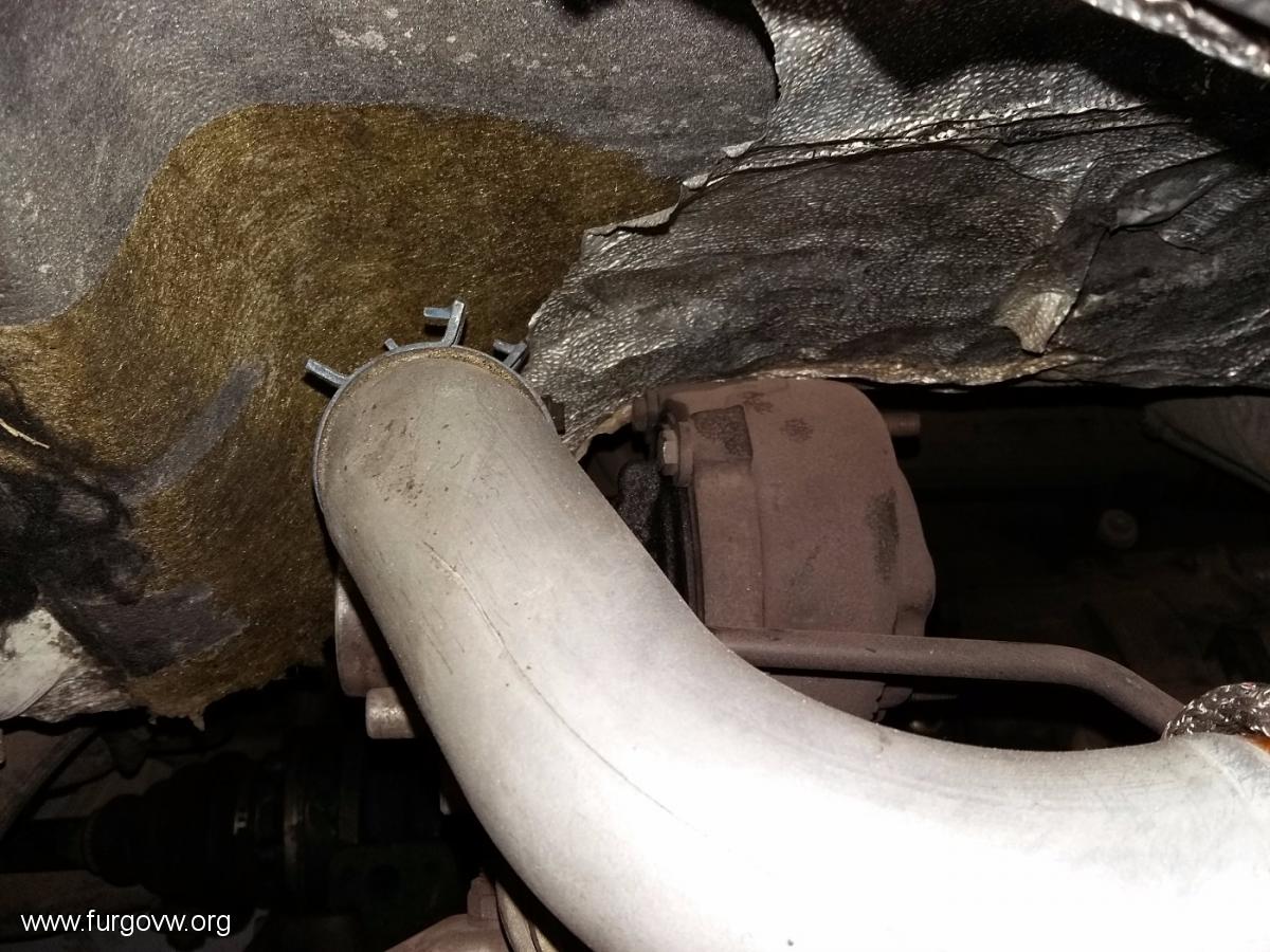

Buenas, hoy por fin he tenido toda la tarde para desmontar el motor afn del coche, con todo el cableado y demas. Todo iba muy bien hasta que me he dado cuenta de que las juntas de escape no son iguales ni estan en el mismo sitio. Alguien puede decirme como se puede solucionar este problema?? Solo se me ocurre una opcion, cortar y soldar pero es la ultima que quiero hacer.

Pues esa es la opción que tienes,  fabricar el downpipe a medida como me tocó hacer a mi.

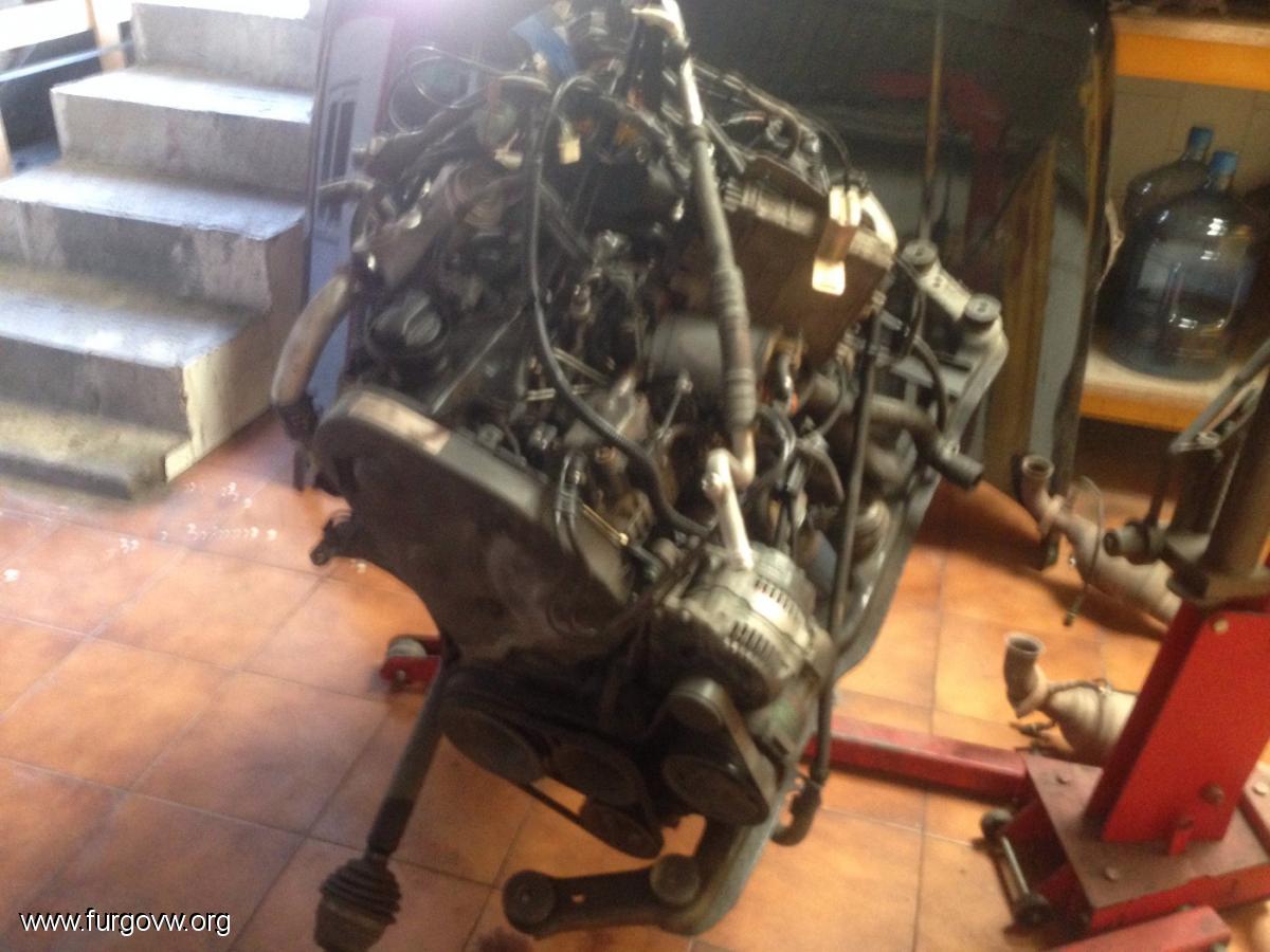

Ya tengo fuera el motor del afn!!! eso si tuve que cortar el tubo de escape ya que el primer tramo no pasaba sin quitar la dirección la cuna etc... y no estaba muy por la labor y tampoco me la quería jugar a soltar la salida al escape del turbo, ya que pensaba que se podían romper fácilmente los tornillos.
El siguiente paso voy a desmontar todos los accesorios de un motor y de otro, y los pasare del motor de la furgoneta al afn, así como con el carter chupona rompeolas y soportes de motor.

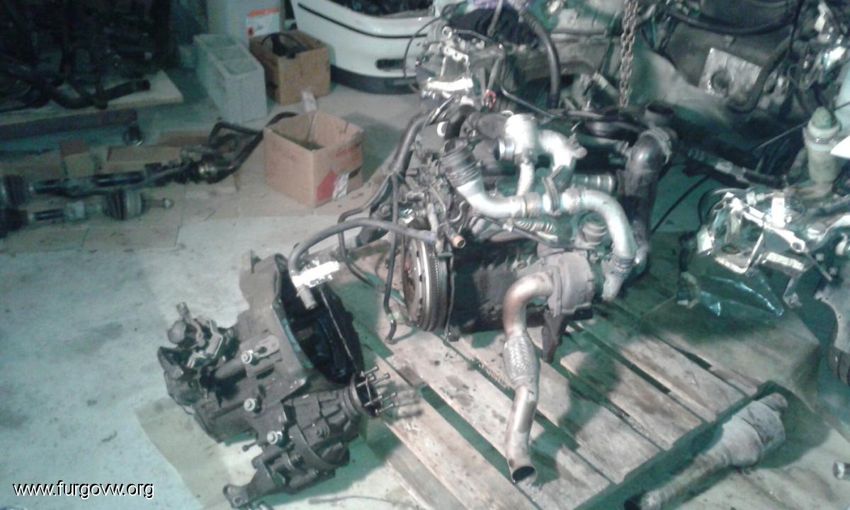

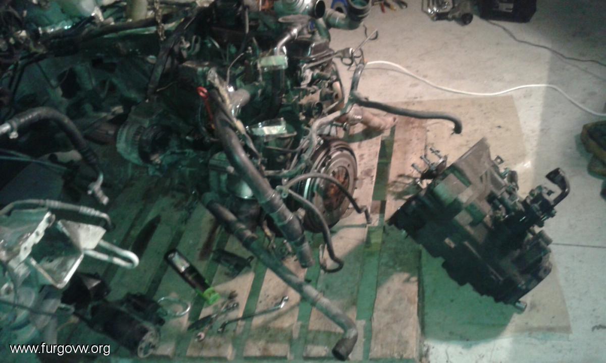

Ya tengo el motor afn separado de su caja de cambios orinal

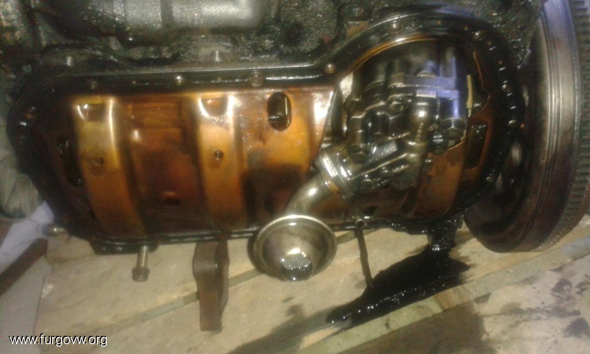

con el motor separado de la caja me lié con el cambio de carter, chupona y rompeolas, pasándolo del motor abl al motor afn. También le pasé la varilla del nivel de aceite del abl al afn teniendo que taladrar el bloque... y teniendo que cortar un poco el rompeolas ya que la varilla pegaba en este....
en esta foto se ve el cambio de la chupona y rompeolas ya hecho en el afn, así como la nueva varilla.
Por otro lado, y aunque se me ha pasado sacar unas fotillos ya tengo la caja de la furgo unido al afn...
