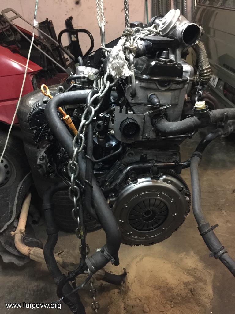

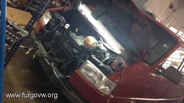

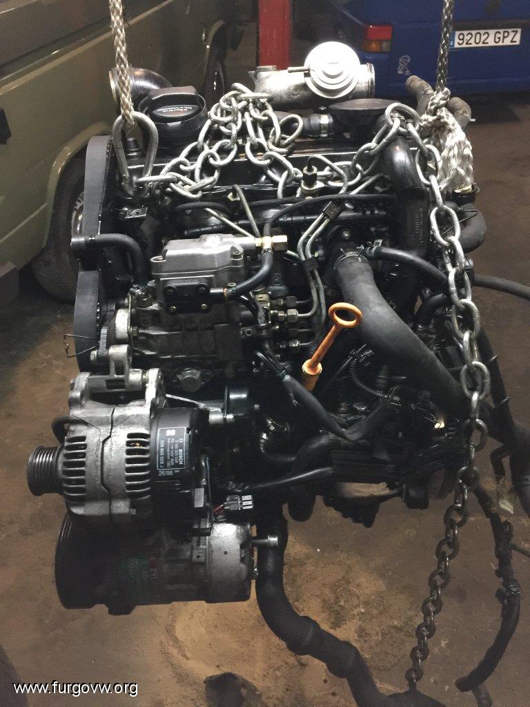

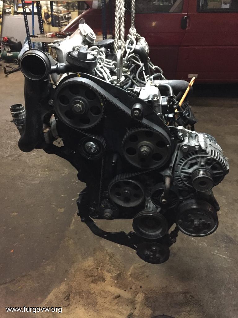

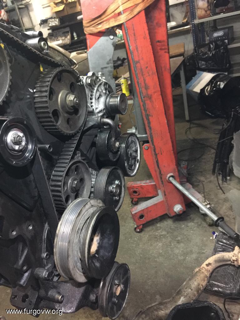

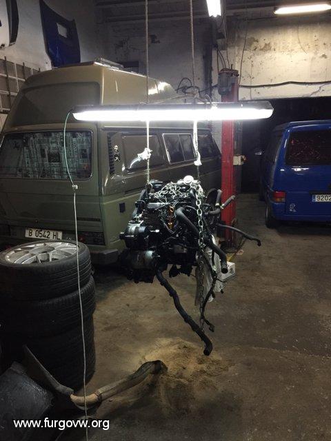

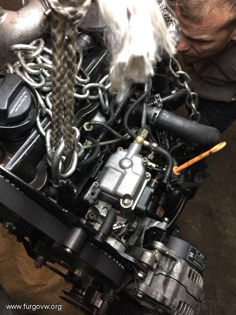

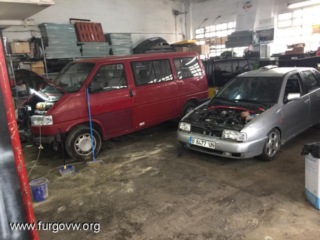

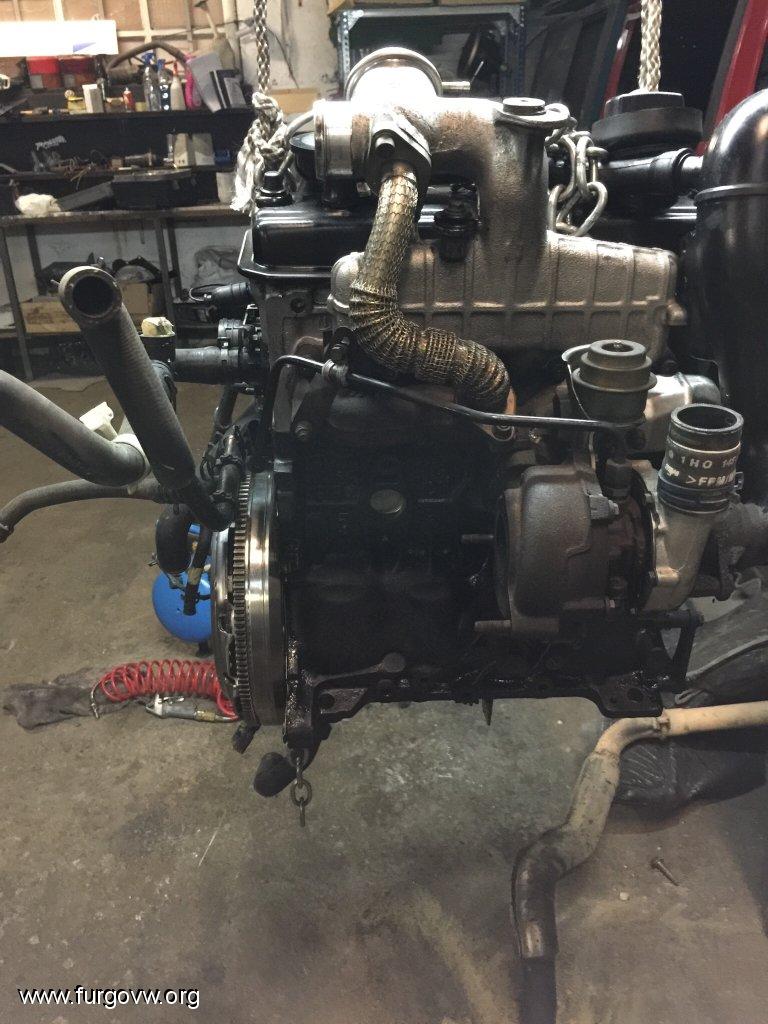

Hoy he comenzado, tengo el 2.4d preparado para sacar, y el tdi ya está afuera, limpio y con la distribución y rodamientos, retenes Cigueñal, kit embrague monomasa montado. Adjunto fotos de la faena que se ha hecho hoy. Los dos vehículos se movían por sí solos esta mañana

RotoCali
Cita de: kattemultivan en Enero 28, 2017, 23:43:11 pm
Jode te has puesto las pilaspilas eh!!!
A darle caña!

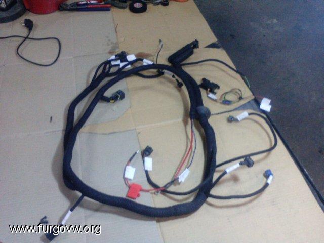

Siiii hoy he hecho bastante cosa, mañana saco el 2.4 y durante la semana meto el tdi en el sitio. La instalación electrica viene de KacerWagen
SoyGenin
Cita de: RotoCali en Enero 28, 2017, 23:36:45 pm
No veo las piezas de un 1.9 de T4 para ponerselo al tdi ( carter, chupona, poleas)...supongo que lo tienes en cuenta que sino eso no va a llegar a buen puerto.

RotoCali
Me llegan el lunes Eugenio

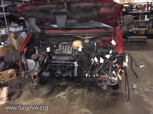

RotoCali

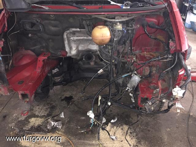

2.4 fuera y a limpiar vano motor para sanear y pintar

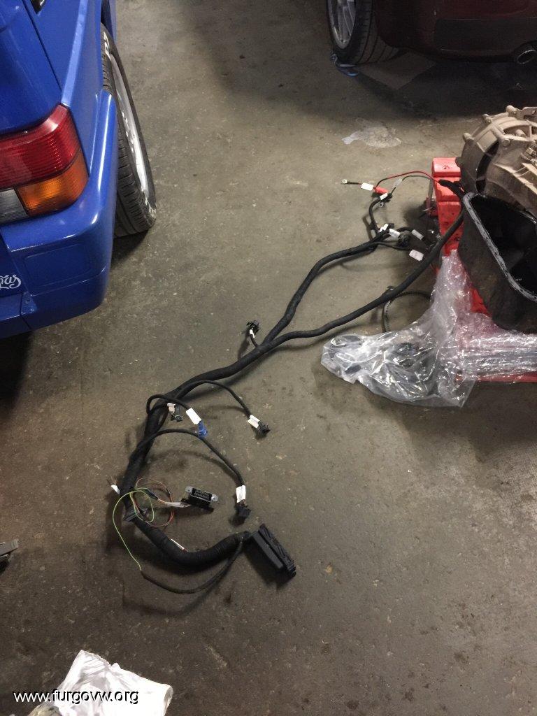

Febrero 02, 2017, 00:19:19 am #89 Ultima modificación: Febrero 02, 2017, 02:08:50 am por RotoCali
Yo ya lo tengo medio vestido. Falta pedir el soporte de varilla y varilla para hacer agujero  y cerrar carter, el próximo día de curro el motor irá dentro. En cuanto a la instalación.  Ya me ha llegado de la mano de KacerWagen, bastante sencilla de poner
