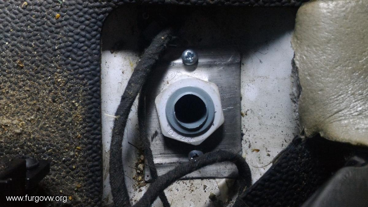

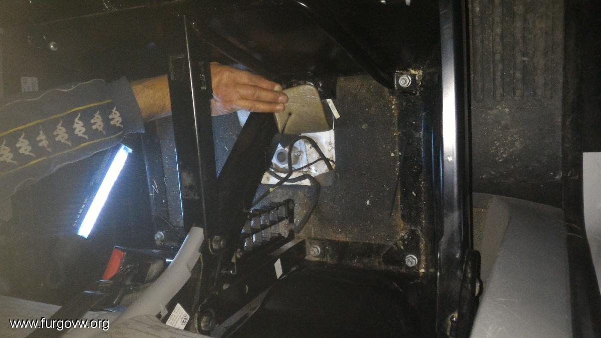

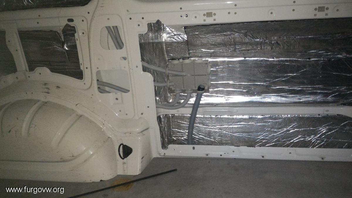

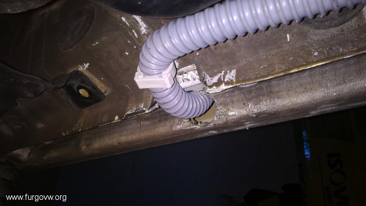

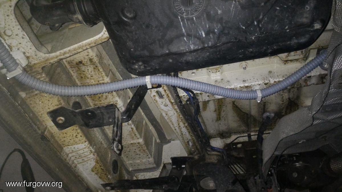

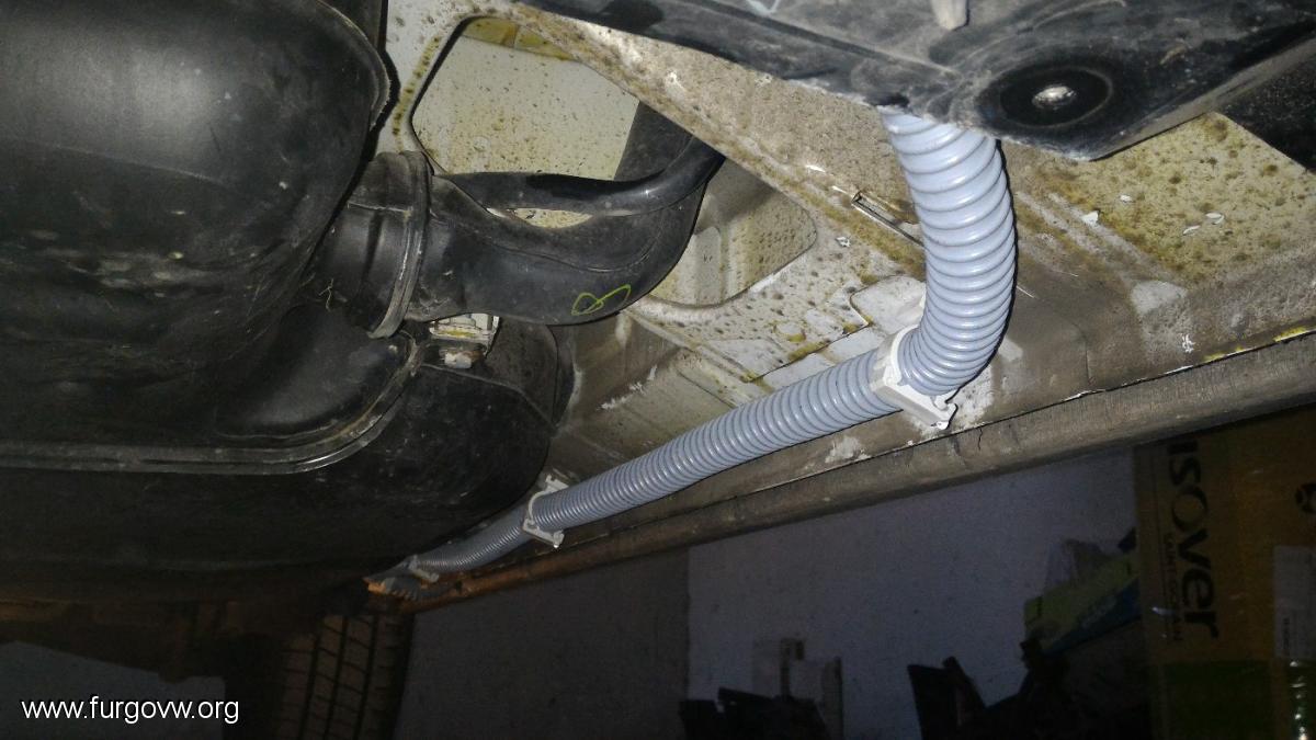

Buenas , otro  pequeño  avance , he  metido  un  tubo  desde  el  asiento  doble ,  hasta  el  lateral  de  los  muebles  donde  voy  a  meter  todas  las  conexiones . Nos  ha  costado  Dios  y  ayuda , todo el trabajo  dentro  de  un  foso  , con  lo  que  supone  que  tardas  el  doble  de  tiempo , aunque tenemos  todo  el  tiempo  del  mundo jeje.
Que  sección  de  cable me  aconsejáis  para  meter  desde  la o  las  baterías hasta la  distribución ?, tenia pensado  meter  6mm cuatro  cables .
Espero consejo , un  saludo

uff... a mi ese tubo no me gusta nada. Tendras que pintar con material antioxido o algo por el estilo muy bien y aislar ese agujero del lateral, si no te va a entrar agua "por un tubo" nunca mejor dicho. Yo creo que no fue la mejor idea que has tenido. A ver como lo rematas.

Esta  en  proceso  ,jejejeje , ayer  se  me  hizo  tarde  y  no  dio  para  mas , ahora  salgo  donde  mi colega  , para  tapar  el  agujero  con  masilla  de  las  lunas , no  creo  que  entre  agua  si  lo  hago  bien.
