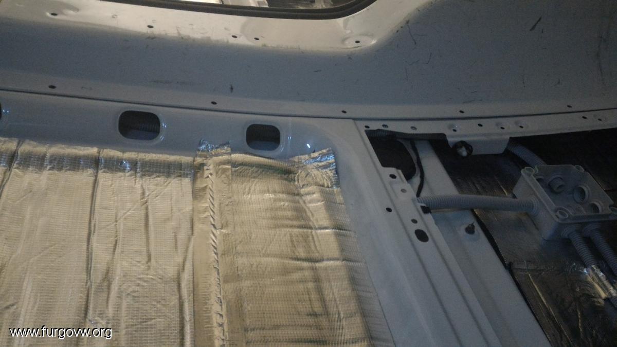

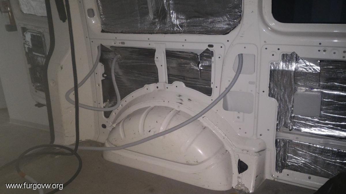

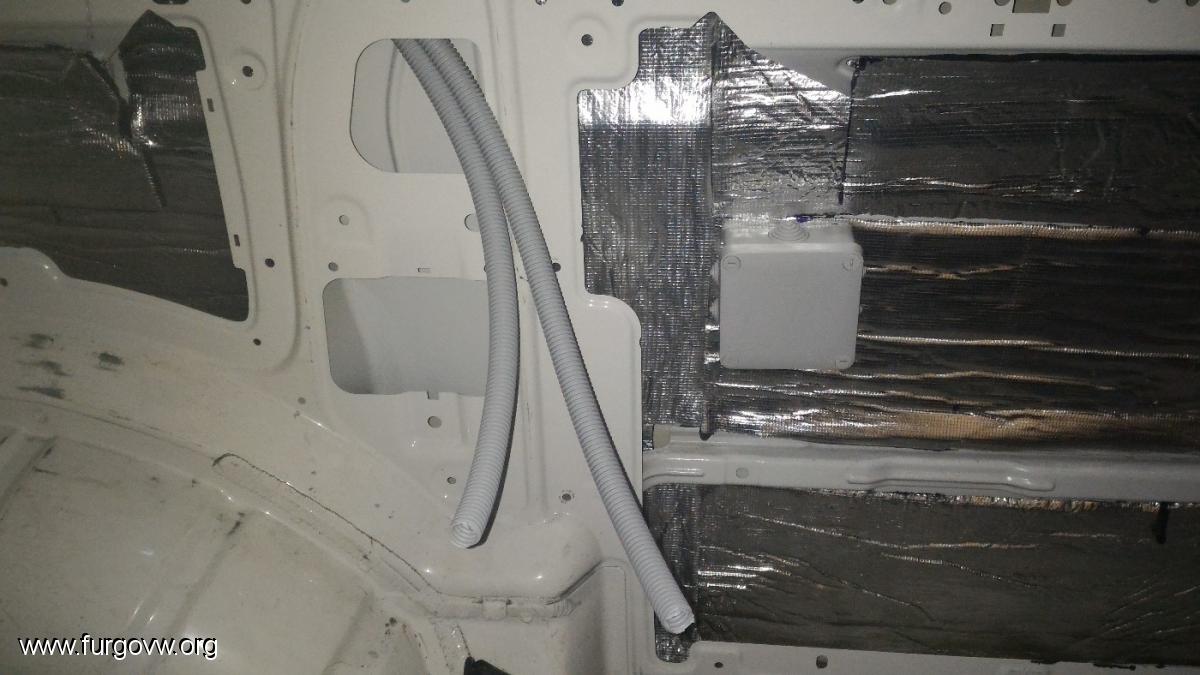

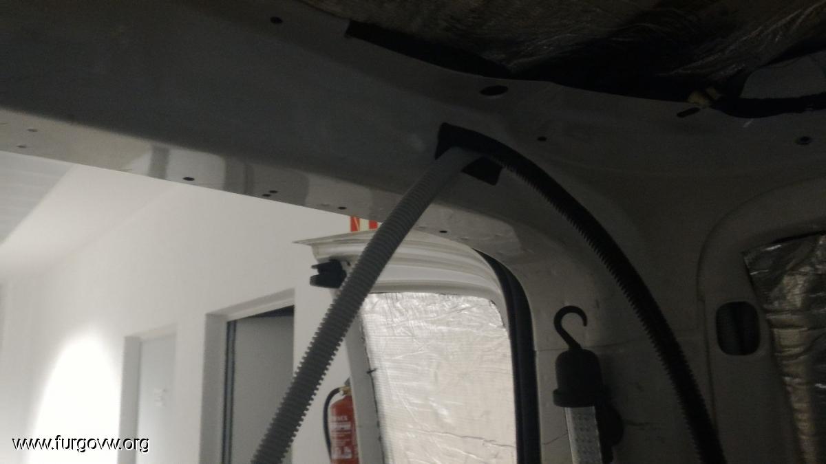

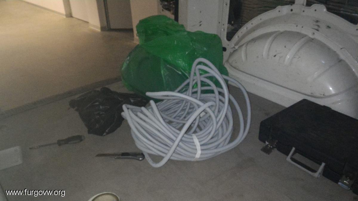

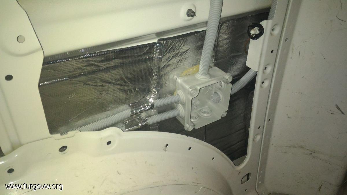

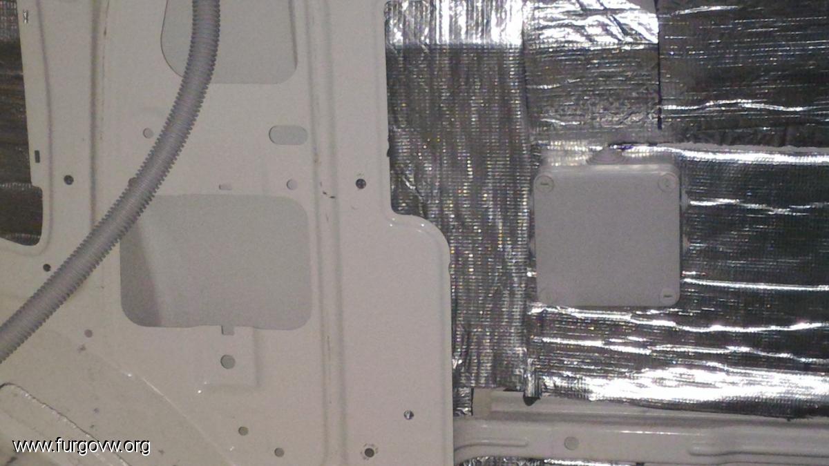

Bueno  chicos , he  andado  un  poco  liado unos  días  y  no  he  podido hacer  mucho , pero  prometo  subir  algún  avance , necesito  algún  consejo  eléctrico  , voy  a  dejar  tubo  metido  y  alguna  caja  de  registro  , para  meter  luego  hilo y  tengo  dudas de  si  se  me  podría  olvidar  algo, voy  a  poner lo  mas  imprescindible , frigo , tv , luces , placas solares , antena  de  tv e  instalación  de  220v , no  se  si  a  vosotros  os  surgió   la  misma  duda y  luego  tuvisteis algún  contratiempo para  volver  a  instalar  algo , por  eso  os  pido  ideas , gracias
CHAGO
Bueno  chicos , lo  prometido  es  deuda , he  metido  algunos  tubos , por  si  acaso , jeje , si  veis  algo  mas  estoy  dispuesto  a aceptar  criticas , bueno  vamos  alla.
Espero algún  consejo , mañana  seguiré  metiendo  alguno  mas  .

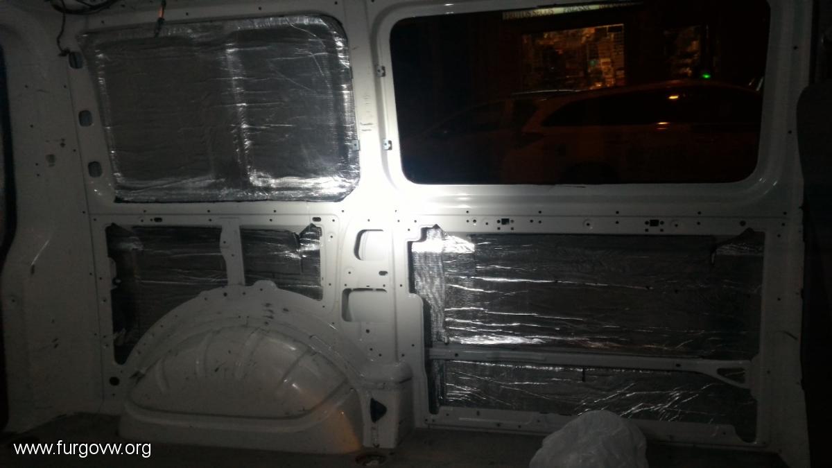

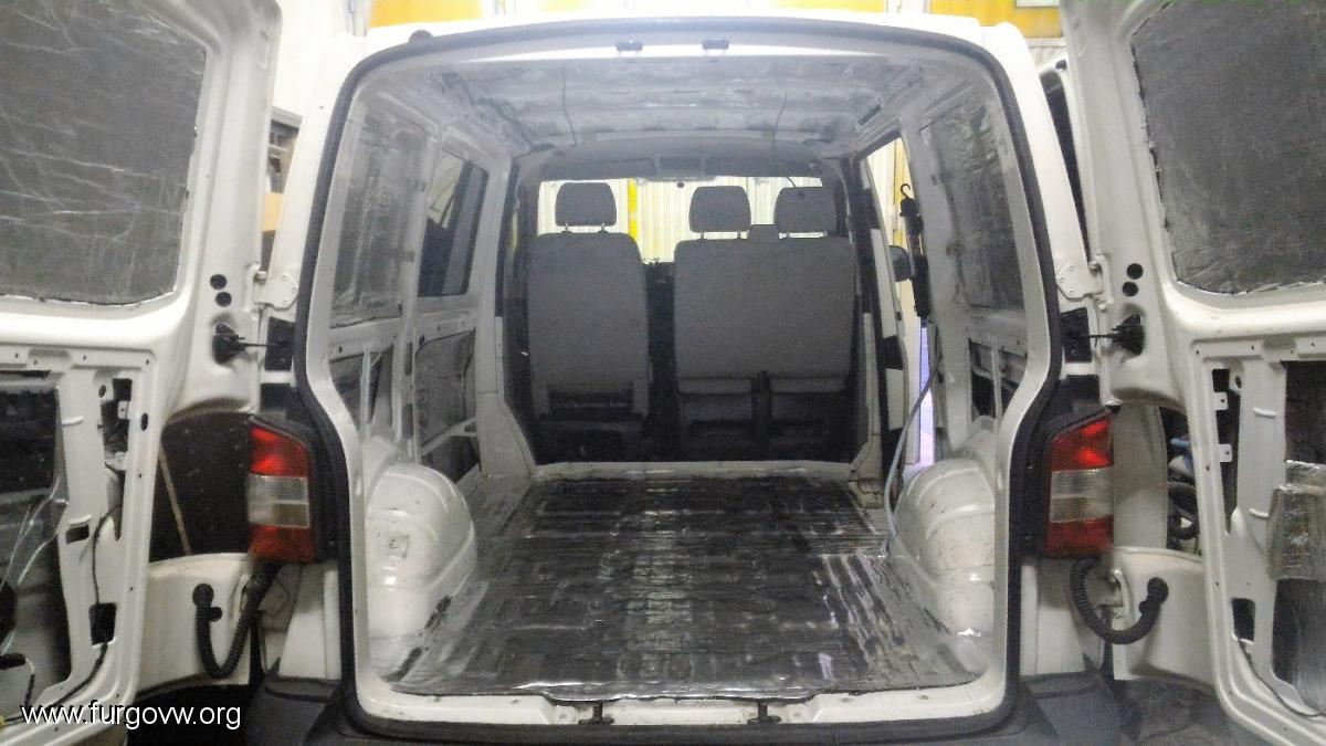

buburra

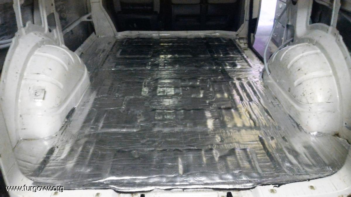

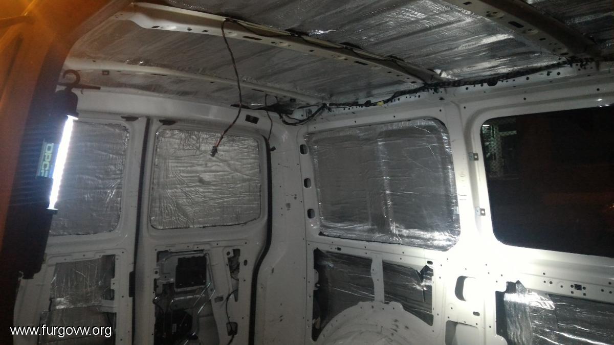

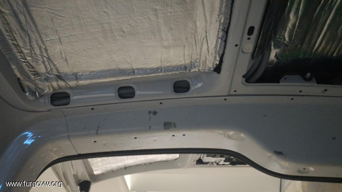

te ha sobrado algo de aislante para el suelo? Que tal se trabaja con el? es comodo? Lo pegaste directamente a la chapa?
                             PINCHA EN LA FURGO
CHAGO

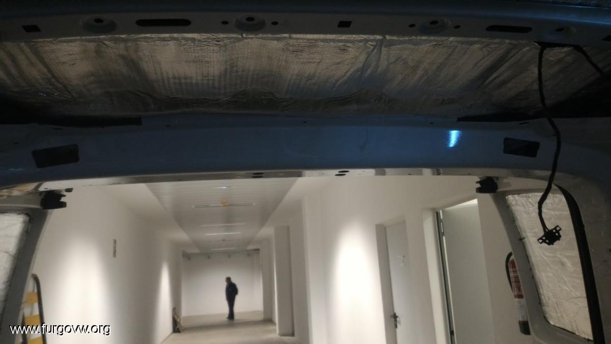

Hola buburra , me  queda ,   yo  creo  que  para  aislar  el  suelo , pero  me  faltaría  para  el  techo  de la  zona  de  conductor y  acompañante y  debajo  de  los  asientos , en  cuanto  a  como  se  trabaja ? , pues  en  los  sitios  limpios  , sin  muchos  recovecos  , se  trabaja  muy  bien   y  en  los  sitios con  mas  dificultades  , hay  que  ir  con  un  poco  mas  de  paciencia , se  te  pega  en  todos  los  lados , eso  es  un  inconveniente  por  una  parte  y  algo  bueno  por  otra  porque el  adhesivo que  trae ,  es  la  " ostia "   .Pero  se  nota  , en  cuestión  de  ruidos  y  temperatura  interior.
En  definitiva , yo  creo  que  con  15 metros hay  para  aislarla entera , pedí  4  rollos  de  3  metros  , me  tocara  pedir  un  rollo  mas

Entonces, ¿crees que es totalmente recomendable este aislante? Sale más barato que el Kaiflex.
¿En el interior de las vigas has metido algo de aislante?

Yo  creo  que  si , en  las  vigas  no  voy  a  meter  nada , solo  en  las  grandes  donde  le  pueda  entrar  algo  de  lana  de  roca  o  algo  parecido

No , yo compre 4 rollos de 3 metros eso te da para la parte de atras , por eso digo que con 15 m se tiene de sobra para aislarla entera

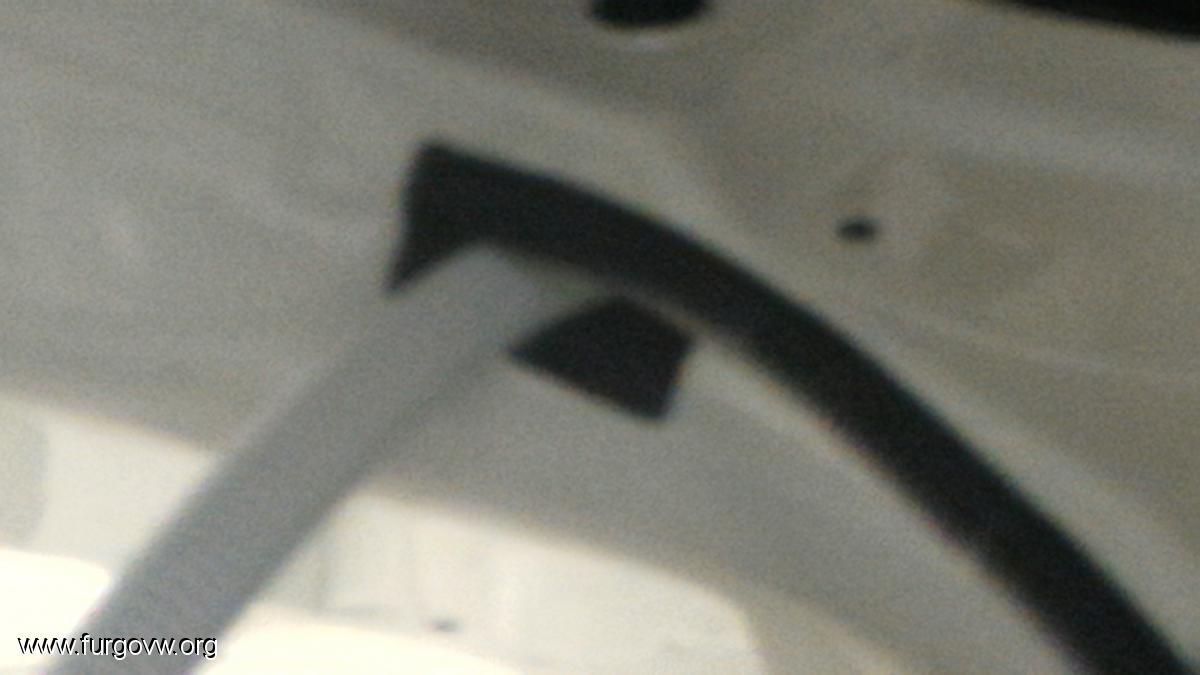

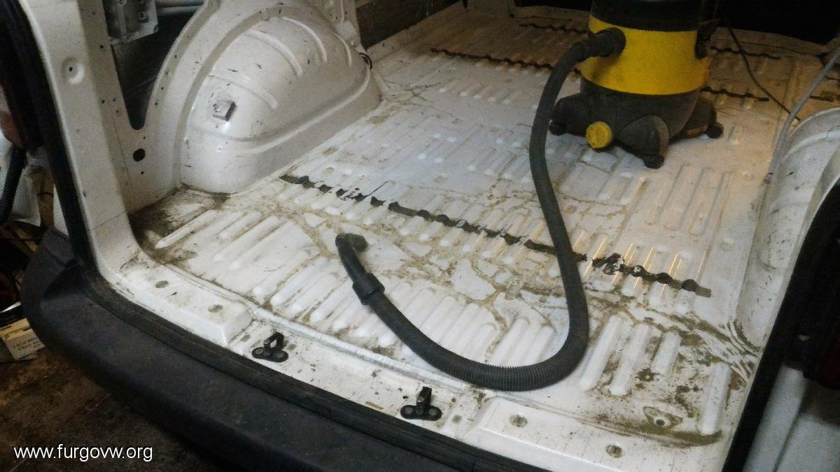

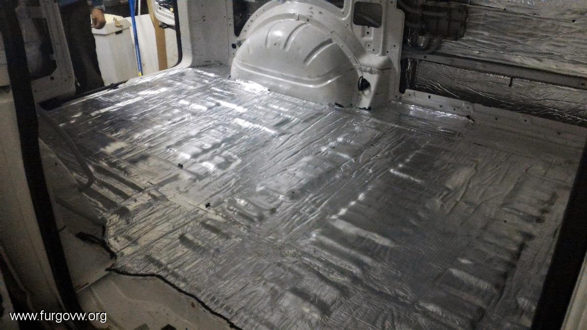

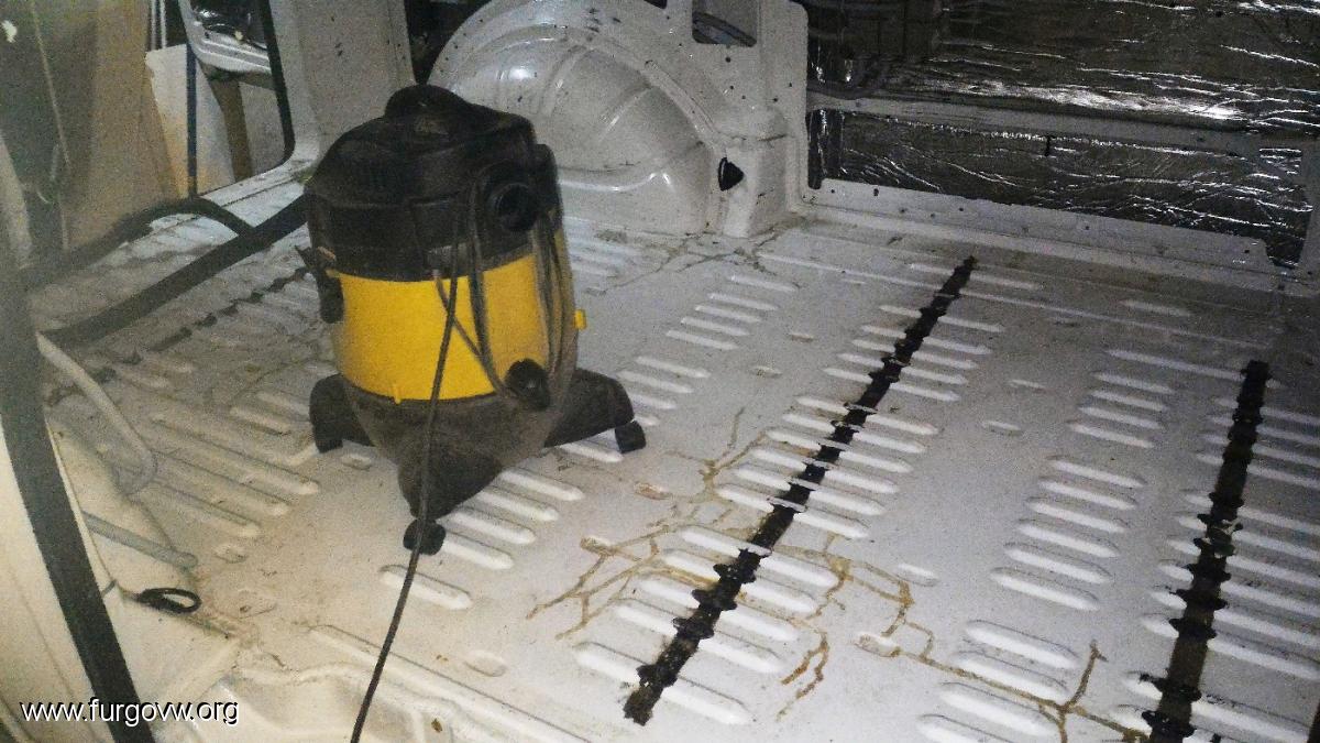

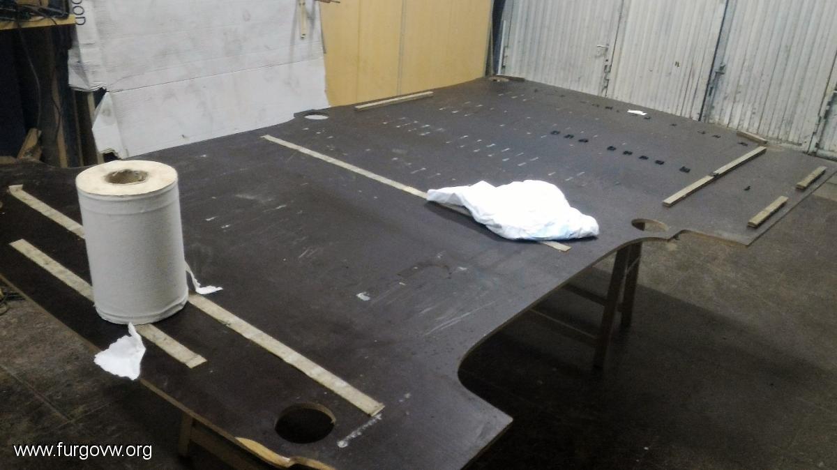

Bueno chicos  , después  de  unos  días  en  OFF  , seguimos con  el  levantar  el  piso  y  aislarlo , me  ha  costado  lo  suyo .
Estaba  pegado  con  masilla  de  las  lunas  , he  tenido  que  hacer  un  útil para  ir cortando  los pegotes  de  silicona  , pero  el  resultado  ha  sido satisfactorio
