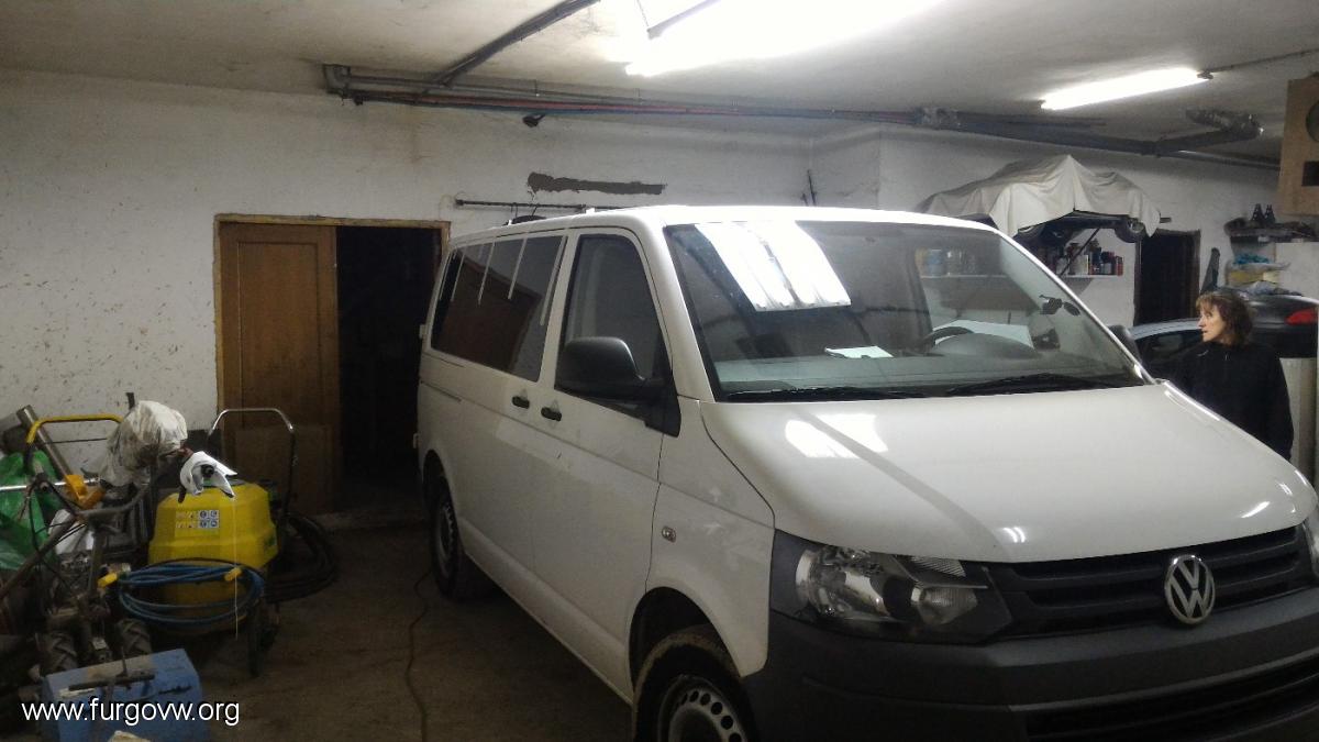

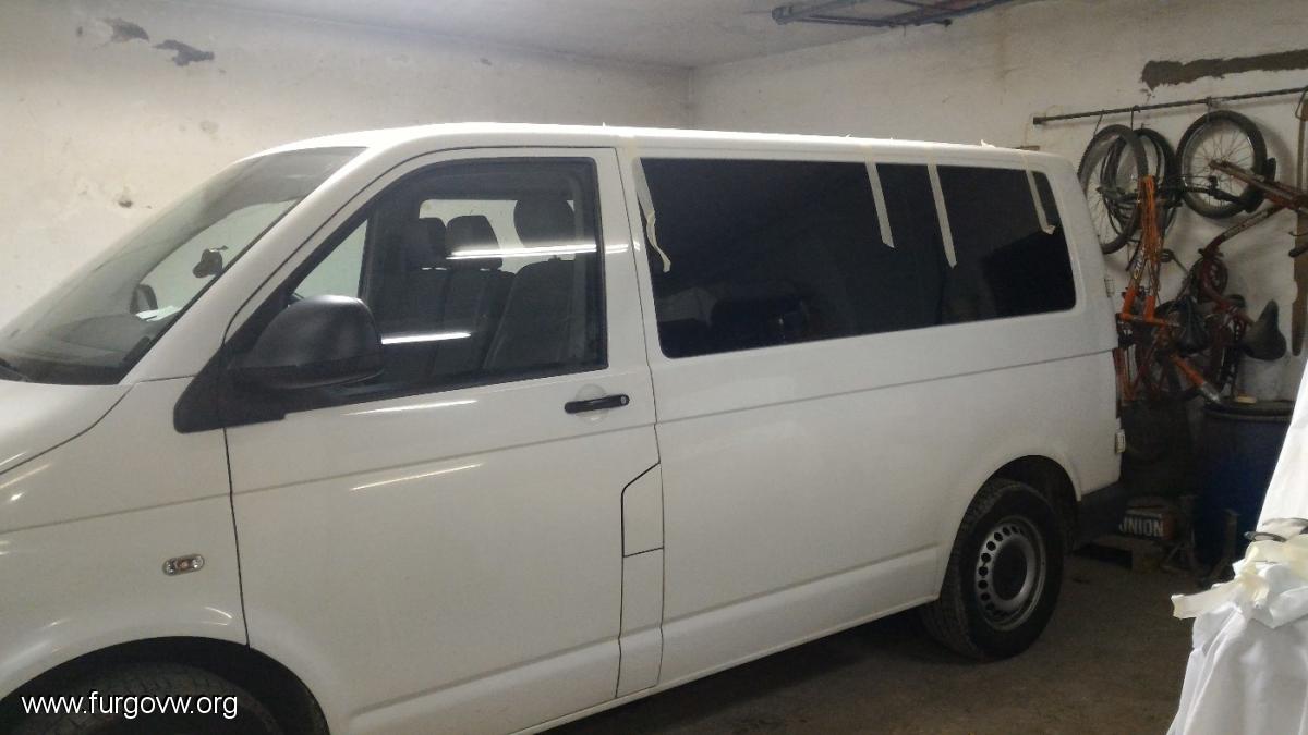

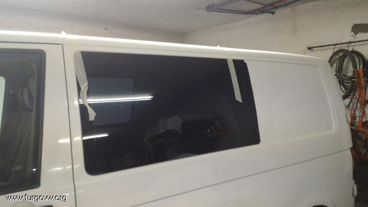

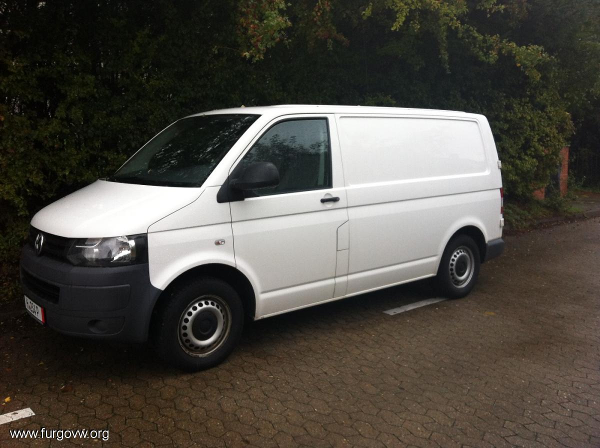

Bueno  chicos , llego  la  hora  de  presentar,   este  proyecto  en  el  que  me  he  metido.
La  furgo , en  cuestión  es  una  vw t5  del  2010 es  una  2.0 tdi , importada  de  Alemania en  octubre , le he  hecho  pocas  cosas , pero yo  creo  que  lo  tengo  que  hacer  bien , con  la  ayuda  de  vosotros , es una  base ( o sea  caja  cerrada ) , de  momento  solo  la  he  matriculado en  España y  solo  me  ha  dado  tiempo  a  ponerle  cristales , espero  que  os  vaya  gustando  el  proyecto  y  me  echéis  una  manita .
Ire poniendo  fotos , según  se  vaya  transformando , tengo  algunas  dudas y  espero  resolverlo  con  vuestra  ayuda y  conocimientos.
CHAGO

muy bonita, es la 102cv?
los cristales tan bien,,,si me permites,,, creo que algo de ventilación te vendría bien.
yo parto de la misma base que vosotros...pero opté por otra opción,...sobre todo por lo que te digo de la ventilación y diferencias de precio con los originales que abren,
...cuelgas las fotos y cuando respondes a un mensaje te aparece una ventana bajo el, en el desplegable puedes cambiar la foto que aparece,...clicas sobre la que tienes en imagen y se verá en el mensaje, tu ves un link, pero cuando publicas...ahí está
jajaja, ya cogerás la mecánica
,,,y cuenta más del proyecto enga, !!!!

Si es  la  102cv , no  se  como  andara  con  todo  montado ,  pero el  viaje  ha  ido  de  lujo .

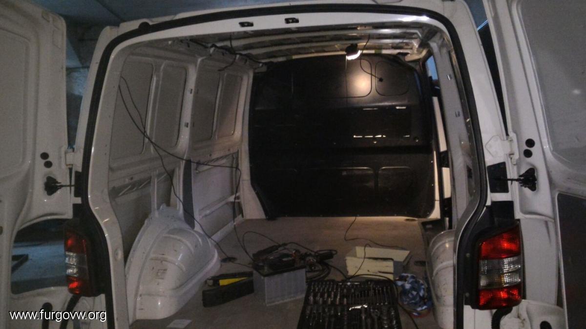

Mi  idea  es  hacer  una  preparación  tipo  ingles ,  pero  a  ver  que  me  sale  jeje , esta  semana me  tengo  que  meter  con  el  aislante , la  tengo  despanelada ,  a  ver  como  queda

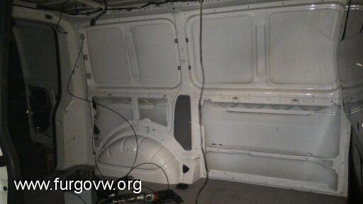

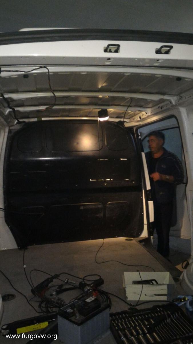

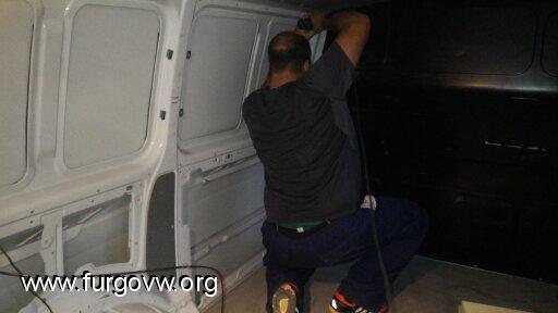

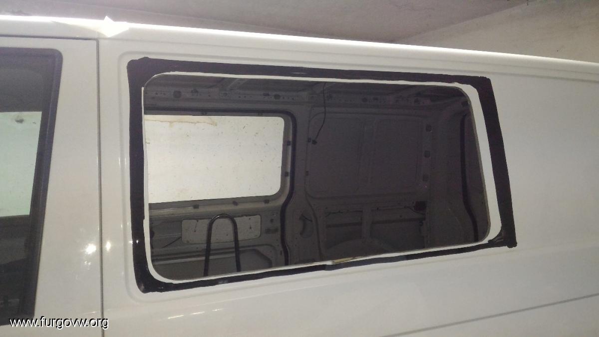

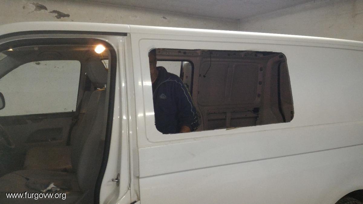

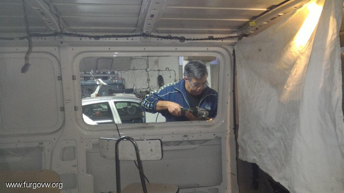

Mas  fotos , despanelando y  quitando  mampara
CHAGO

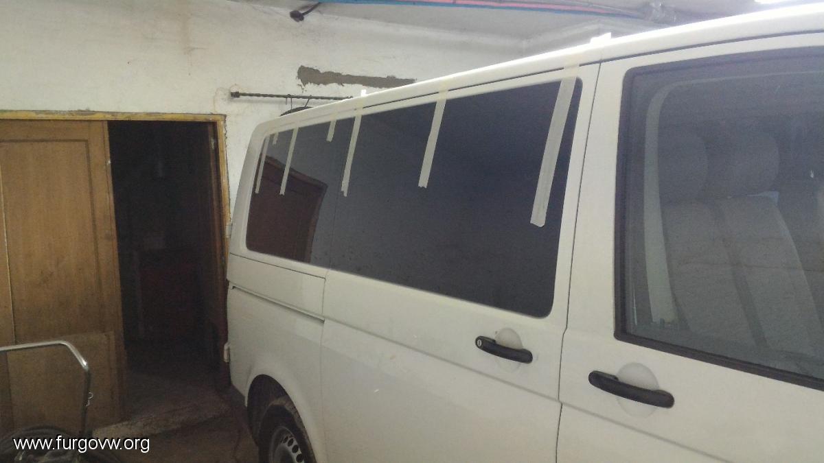

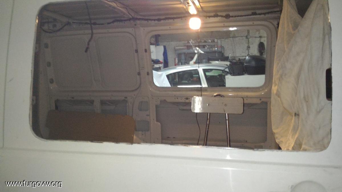

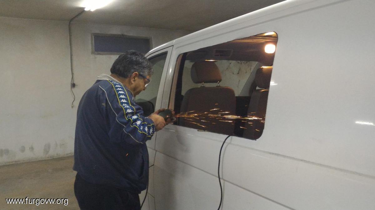

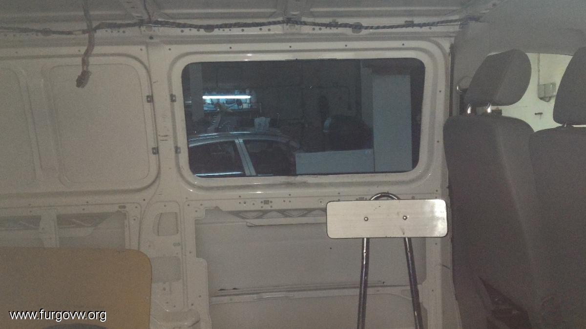

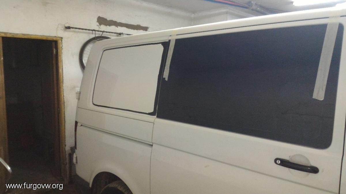

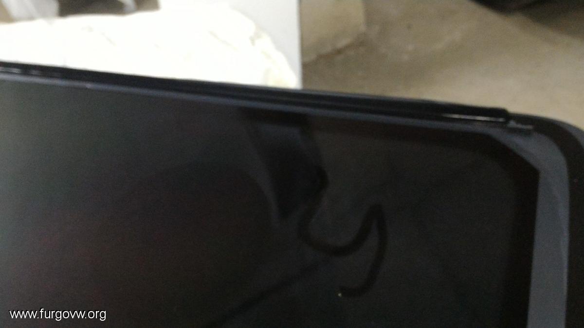

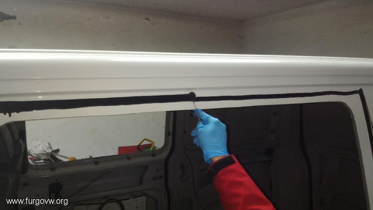

Mas  fotitos de  instalación  de  las  lunas

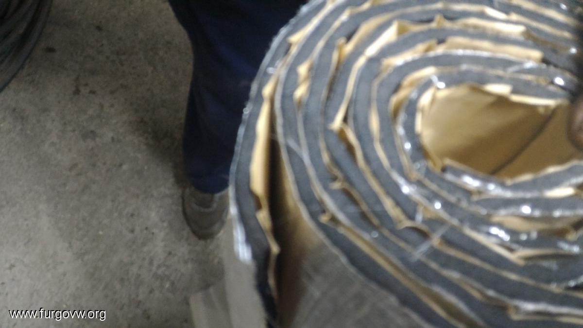

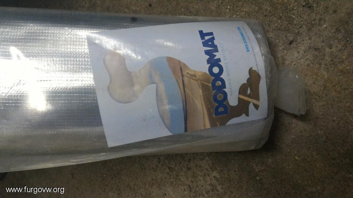

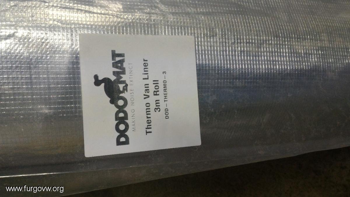

Bueno , hoy  no  me  ha  dado  tiempo  a  nada  , pero  os  enseño  el  aislante que  le  voy  a  meter ,tiene  buena  pinta
Después  le  pondré  otro  material  , que  no  se  como  se  llama , ya  os  lo  enseñare
dunkeljj
Donde lo has comprado y a que precio el rollo? Tiene buena pinta
