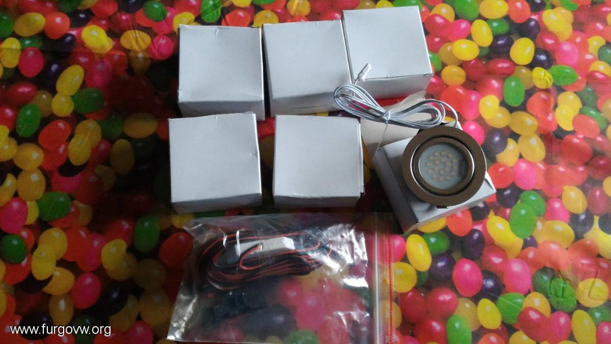

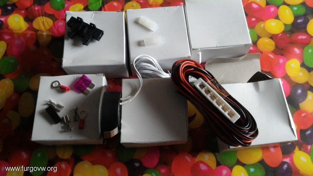

Bueno , estamos  que  no  paramos , esto  es  lo  que  me  ha  llegado  hoy , tengo  pedido  algunas  cosas  mas , a  la  espera de  que  me  lleguen .

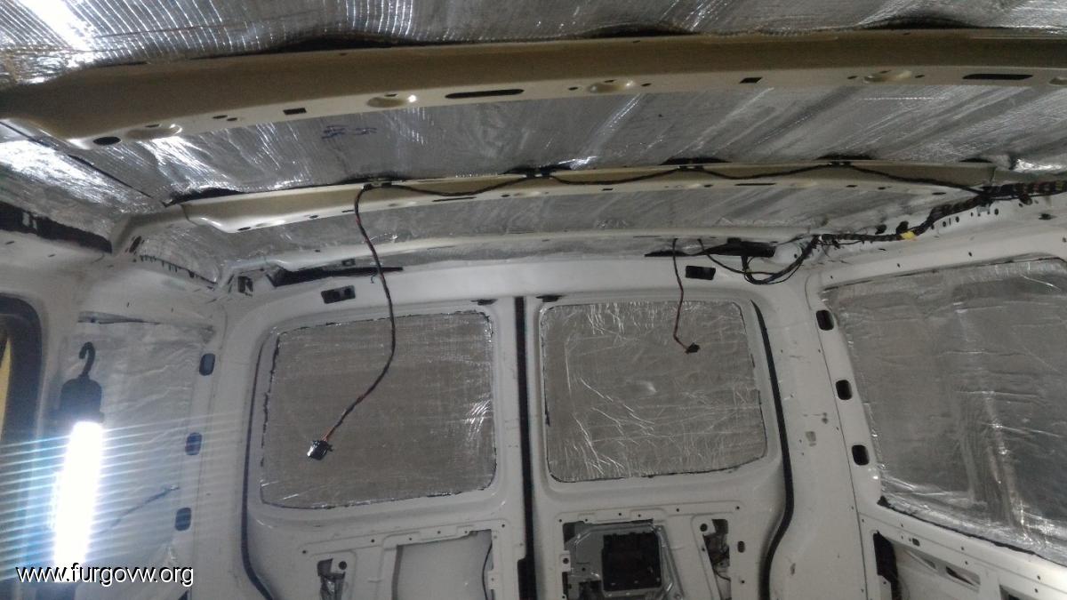

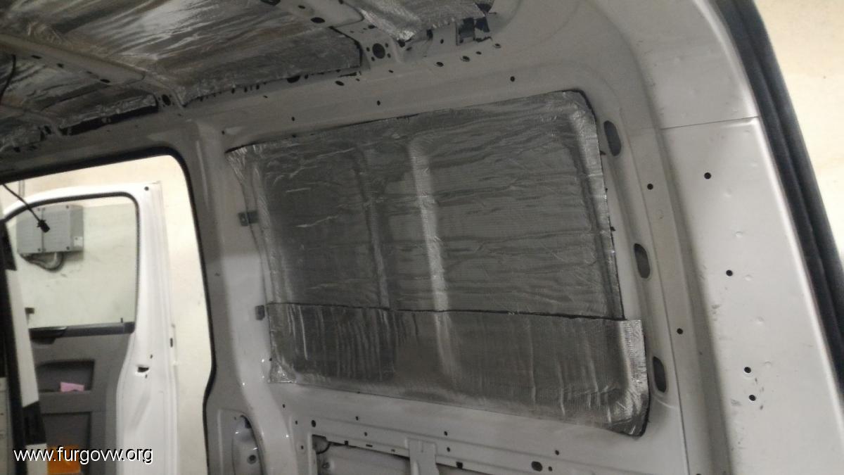

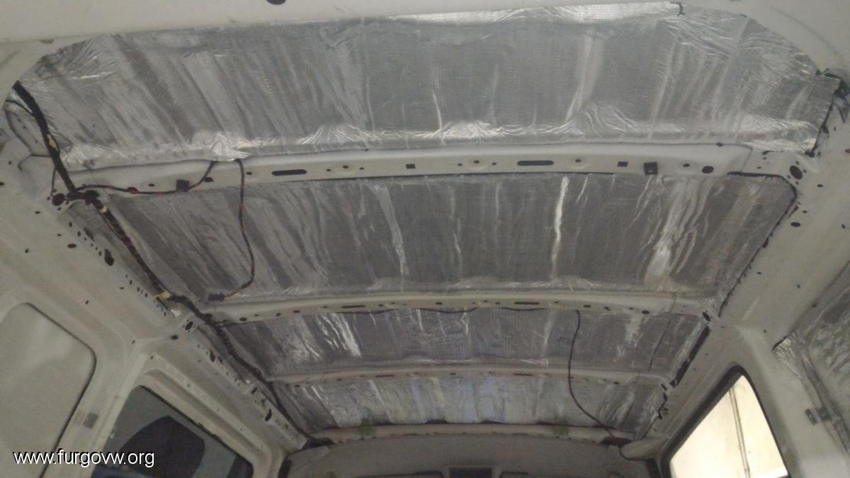

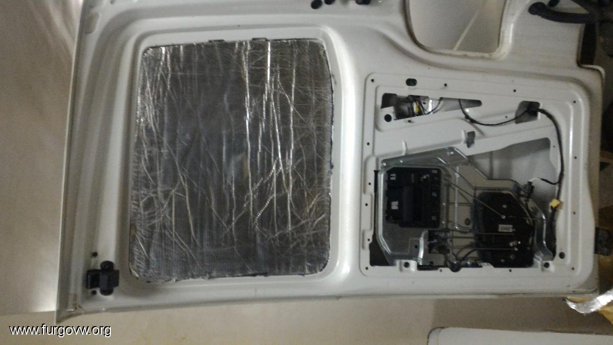

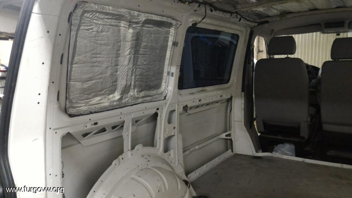

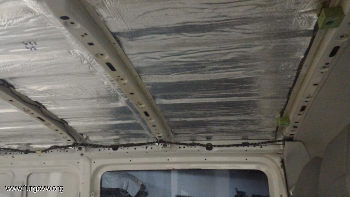

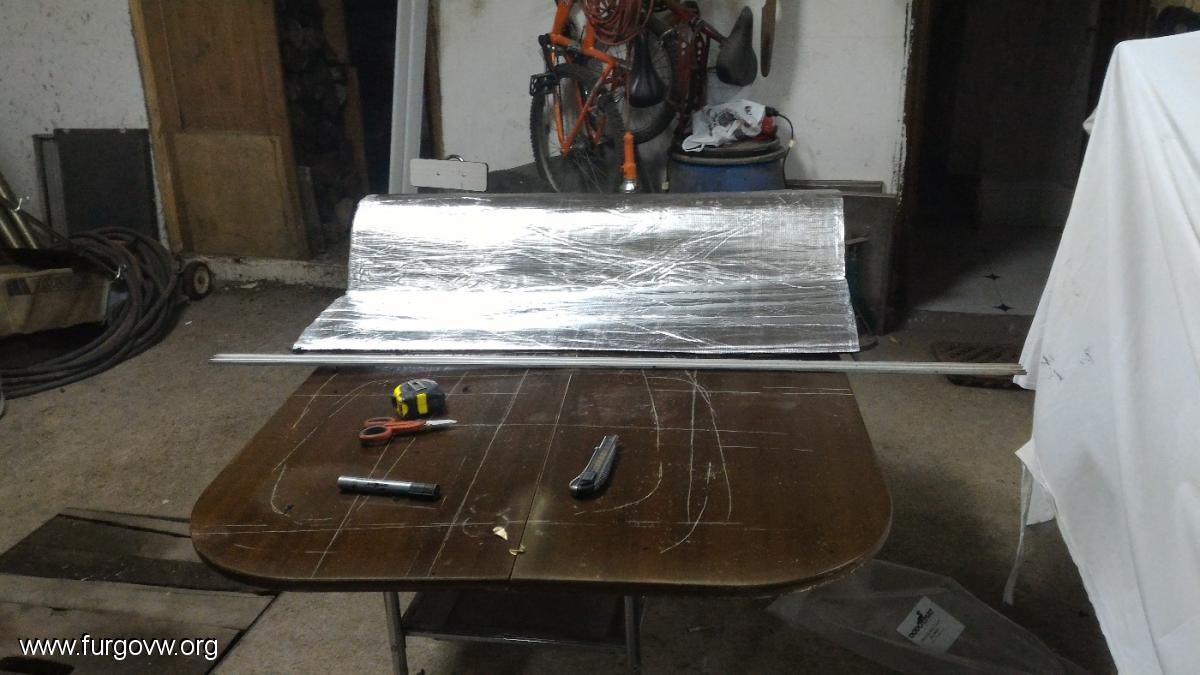

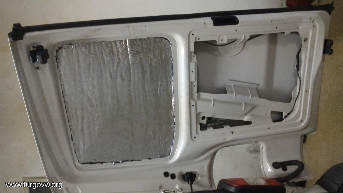

Bueno ,  seguimos con  lo  nuestro , el  aislamiento , solo  nos  hemos    puesto  esta  tarde  un  ratito y  no  se  ha  dado  tan  mal  , se pone  bien  en  los  tramos  rectos , sin  muchos  cortes  , pero  en  los  tramos  malos  se pone  mal  , porque  se  te  pega  en  todas  las  partes  y  no  veais  como  se te  ponen  las  manos  del  pegamento  que  tiene , dudo  que  se  descuelgue  algo .
Las  fotos
