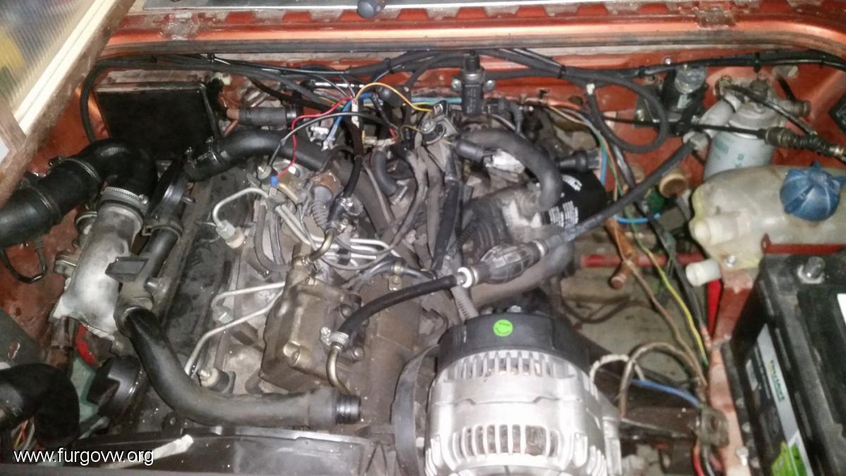

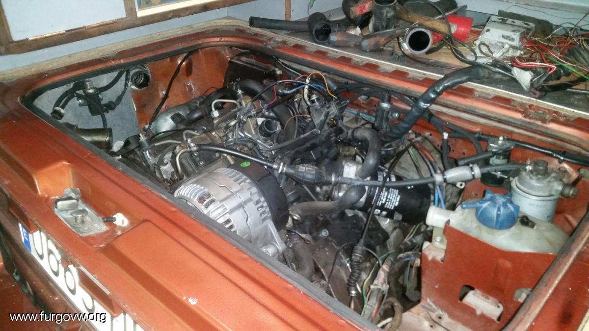

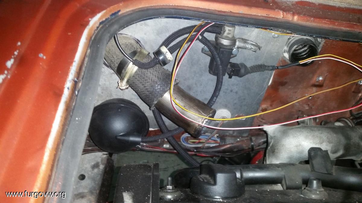

Joe muchas gracias Luis. Mañana mirare como me quedaría. Luis una pregunta, ¿el caracol del turbo le has dado la vuelta ? es  que el mio mira para abajo y para canalizarlo me cae un poco mal. ¿Se le puede girar para que mire para arriba o es otro tipo de turbo?

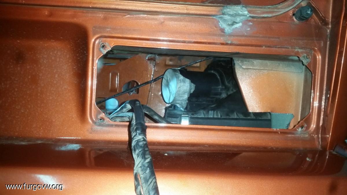

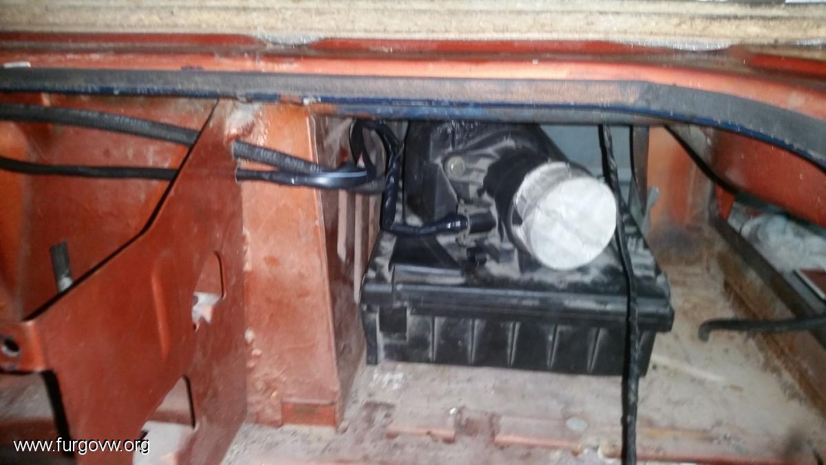

Hola hoy a tocado sesión de electricidad y de tubos de depresión si es que se llaman asi. Tambien hemos cortado la caja del filtro para poder adaptarla al hueco que queda detras de la bateria.
Vista de como queda el filtro el aire

La caracola del turbo la puedes girar hasta donde te venga mejor para canalizarla y lo de los soportes para alternador y demás es lo que te dije van mejor los de un motor transversal queda más recogidito todo

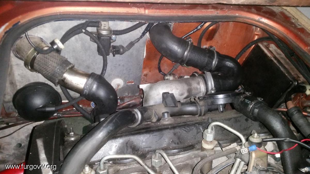

Noviembre 19, 2015, 14:37:29 pm #63 Ultima modificación: Noviembre 19, 2015, 14:58:05 pm por villullas

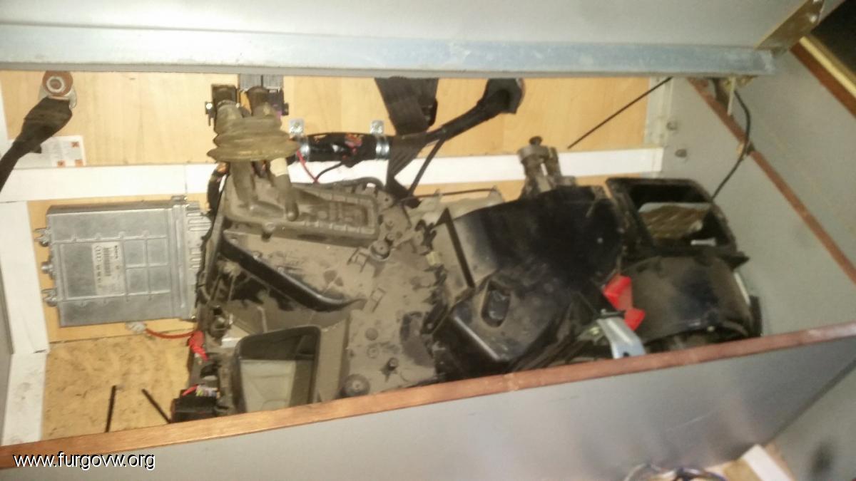

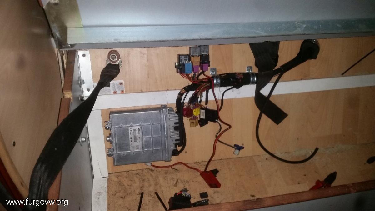

Esta semana ya ha dado a su fin, colgamos los guantes para el próximo lunes.  Tenemos colocados todos los tubos del intercooler y la entrada de aire. También hemos girado la caracola del turbo como bien me a dicho Manuel. El cableado para la centralita ya esta instalada en el interior.
Y una foto de como iria el clima del a4 debajo del asiento trasero. Me quedo sin sitio para las sillas y la mesa pero es lo que tiene si quieres estar fresquito je je

Buffff mira el aparato que he puesto yo para el AA, yo no pondría ese ;)

Totalmente de acuerdo, no se el que habrás puesto tu Nacho, pero aún así, meter todo el cajón tal cual me parece exagerado, si solo hace falta el evaporador y el ventilador, se mete en un cajón mas pequeño y apañado con su salida de aire (haciendolo de madera, p.ej.) y a correr.... y si es porque es un climatronic, pues con poner las trampillas en el cajón que apañes va a funcionar igual. Claro hay que hacer un poco de bricolaje extra, pero al menos te queda sitio para las sillas y no condenas todo el espacio.
Otra opción que veo es que encuentres un evaporador trasero de una T4 que tenga climatronic, ocupa poco, es compatible y cumple con creces la función.

Busca en ebay encontraras opciones mejores para meter debajo del asiento cama ocupando bastante menos, otra opcion es donde la guantera....

Hola buenas, tener teneis razon, pero ya es pasta meterse en poner un tdi y homologar como para andar comprando mas cosas. La idea que yo tenia que por eso lo pille automático es colocar los mandos en la parte  de alante,tambien colocar los tubos de agua caliente y cuando sea necesario en verano poner la calefa de atras a tope y tirar el aire a la calle y asi tengo otro radiador extra. Mas o menos esa es mi idea la salida a los pies, por asi decir mandarlo a la calle y las otras dos al interior. Asi si quiero puedo tener aire frio o caliente.

Hola voy a ser un poco critico el entubado de la entrada de aire no me parece que te vaya a funcionar bién codos muy abruptos y seguramente te sacara los tubos con la presión (ya me paso a mi ) en cuanto a lo del aire muy aparatoso yo opté como tu por el original pero lo desmonte y coloque solo el equipo de frio .te pongo unas fotillos .

Joe que pinta tiene con los tubos de inox. En principio probare asi a ver que tal y despues de que este todo en marcha ire a un taller de tubos de escape con estos codos para que me los hagan bien. Lo que quiero hacer cuanto antes es arrancarlo para poder ir saneando todos los cables.
