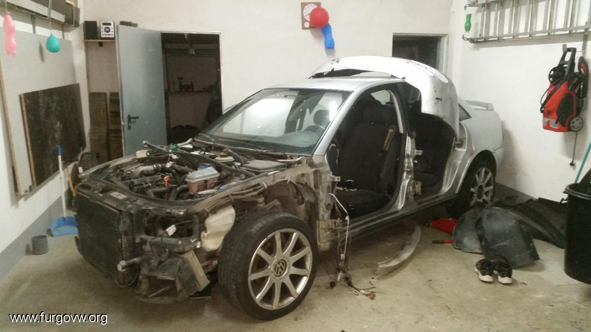

Pues lo dicho otro que se une a los tdi. Mi donante un a4 tdi 110 del año 1996. La idea es primero desmontar todo el coche y limpiar la electronica y una vez este toda la electronica fuera me pondre con el motor a dejarlo mas o menos nuevecito. He comprado un a4 por el tema de la caja el clima y los frenos. Los mandos del climas los quiero poner en la consola central y el cajon del mismo tengo pensado ponerlo debajo del asiento trasero. Poner los 4 discos de freno y mas adelante ponerme con la caja. Esta ultima la dejare para el año que viene ya que ando a ratos entre el curro y la niña no le puedo dedicar mucho tiempo y para el verano que viene me quiero ir con ella. Hoy me puesto un poco al lio.

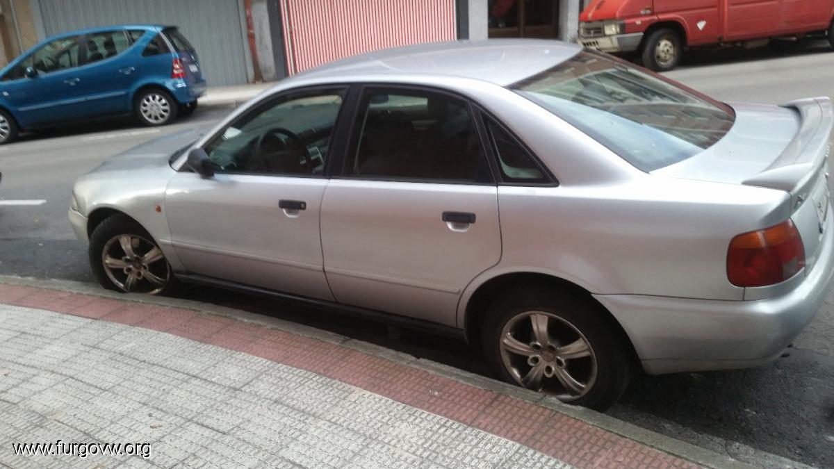

Las de 18? Je je esas se las he cambiado a pelo por las mile miglia que tenia de15 a  un tio. 5x112 o 5x 100 tiene dos medidas. No se, no se, por las que tengo pague 450e en su dia mas neumaticos nuevos, todo se andara, lo que esta claro que macarra quedaria un rato  ;D ;D

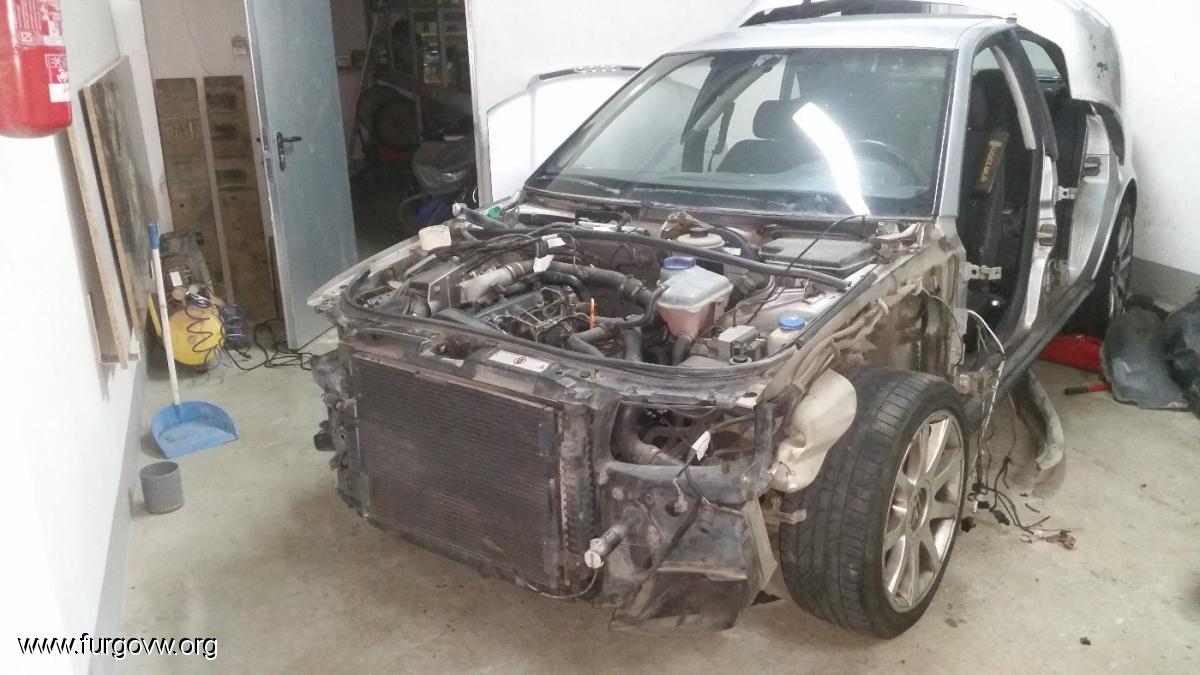

Bueno la cosa marcha, ya tengo desmontada toda la electrónica y saneada. He probado con todos los cables ya  anulados y me funciona tanto el clima como el motor acelera y demas. Lo siguiente, sacar el motor. Una fotito.

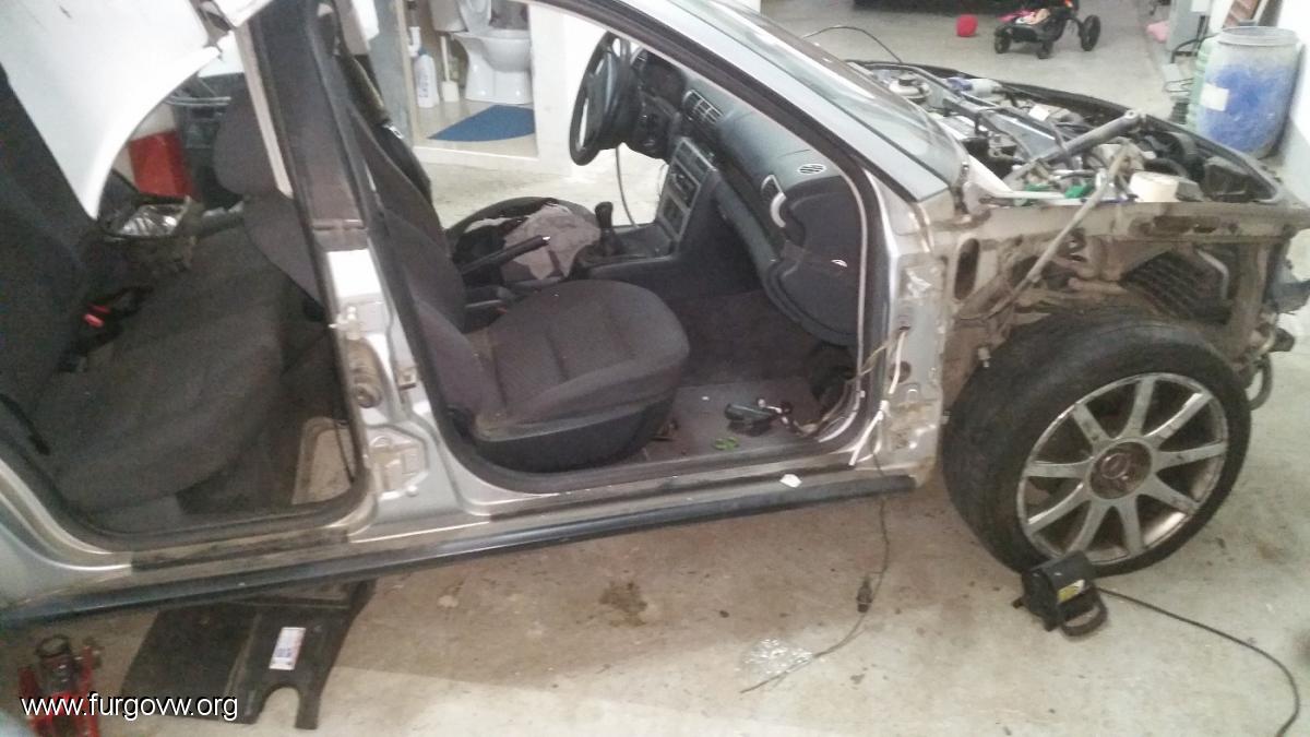

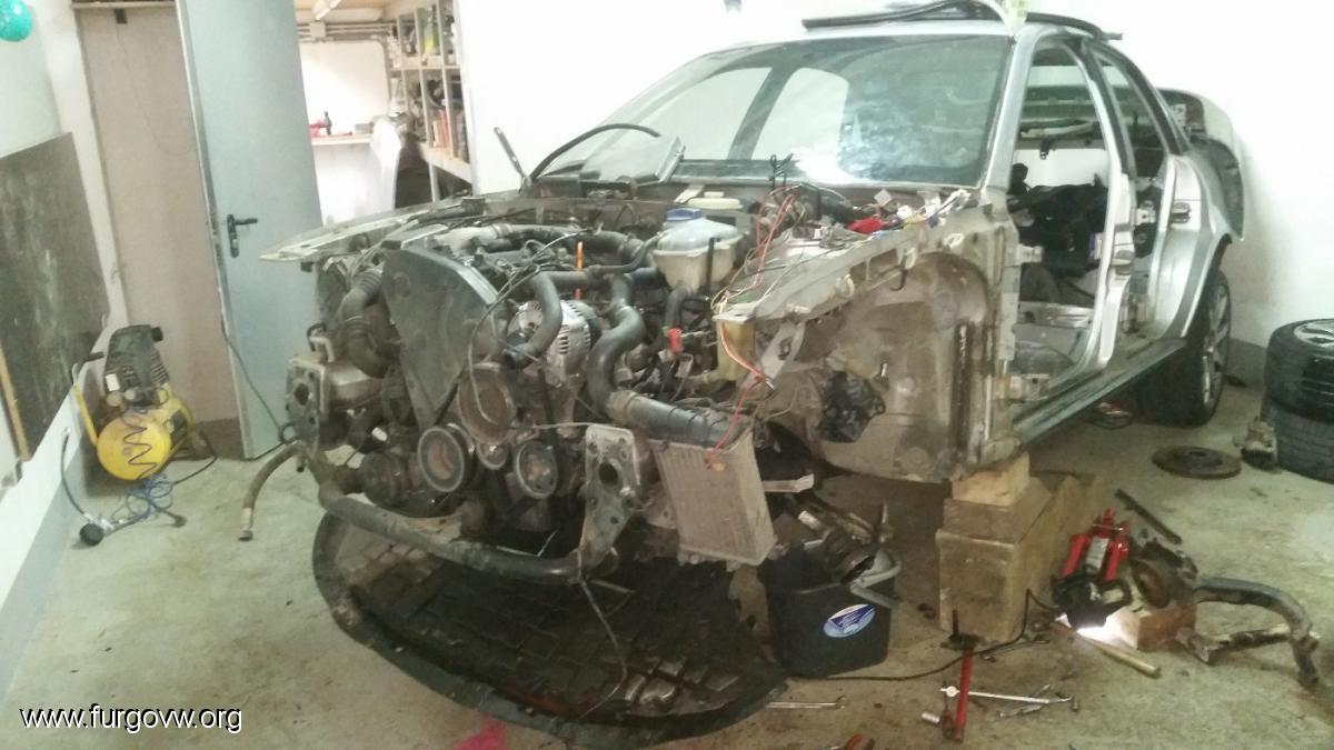

 Bueno ya tengo despiezado el coche entero, a falta de sacar el motor. La electrónica limpia y funcionando fuera del coche. Hoy sacare el motor si me da tiempo. Bueno a pesar de ir adelantado para las horas libres que tengo, me he topado con un problemon, la homologación, ya me han dicho en dos sitios que no se puede homologar, asi que me estoy planteando, antes de hacer el motor comprar un bloque de un 1z homologarlo  y despues hacerlo entero y meter su bloque. Se puede montar ese bloque con la culata del afn? Que miran en la hologación ? La electronica del afn se puede utilizar en un 1z?. Eso si lo tengo claro el afn se queda en la furgoneta si o si. Algun entendido que me pueda decir algo?
free camping is not a crime
Ourent3
Habla con los de karvan´s... ellos hacen estos swaps homologados... a ver si te pasan su empresa de homologación.
