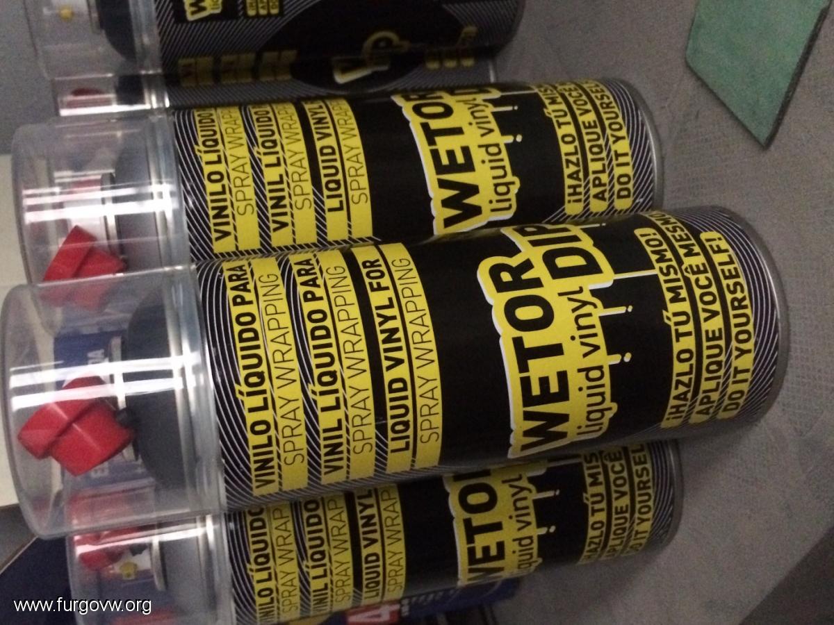

Por cierto sabéis que existen sprays de silicona líquida elástica y con tolerancia a temperaturas de hasta 110 grados?? Valen unos 16€ y tienen una buena gama de colores...
Seria otra opción buena el pintar los originales con este tipo de spray

Este es el spray.. Es vinilo liquido

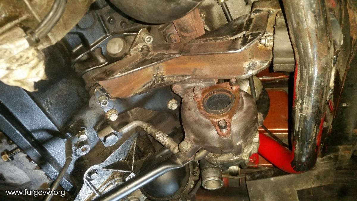

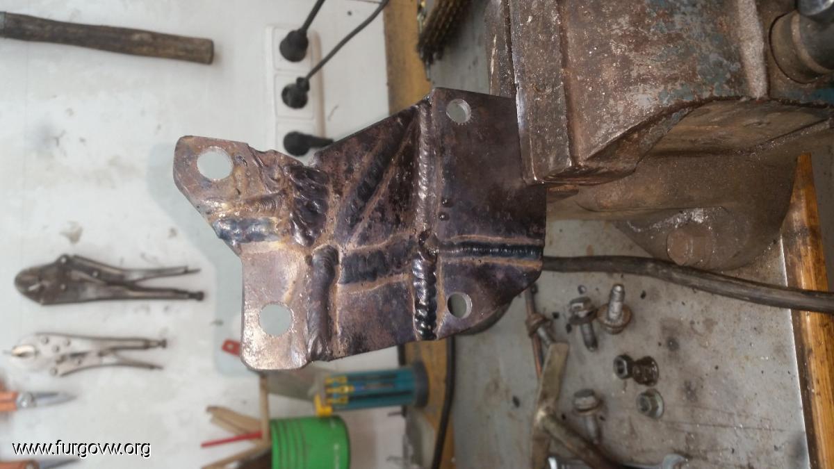

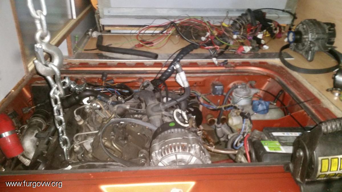

Hola compañeros. Ya tenemos el motor con el carter y la bomba de aceite puestos y metido en el hueco del motor a falta de hacer los soportes. He decidido de momento montar la caja de la furgo para tener una referencia para poder hacer los soportes.
Hemos empezado por el derecho utilizando el soporte del a4 como base.

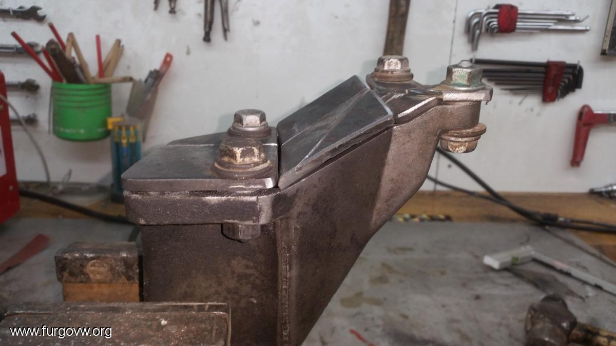

Estas son las piezas que se han tenido que hacer para que se acople bien al motor
El lunes seguiremos con la ultima parte del soporte la que se une al taco del motor y después reforzar todo.

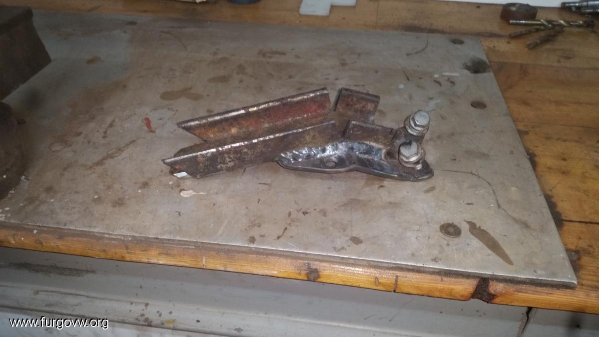

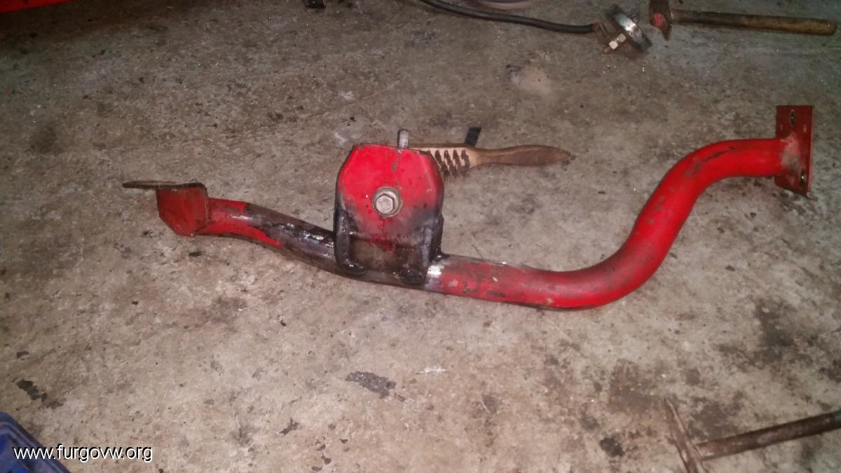

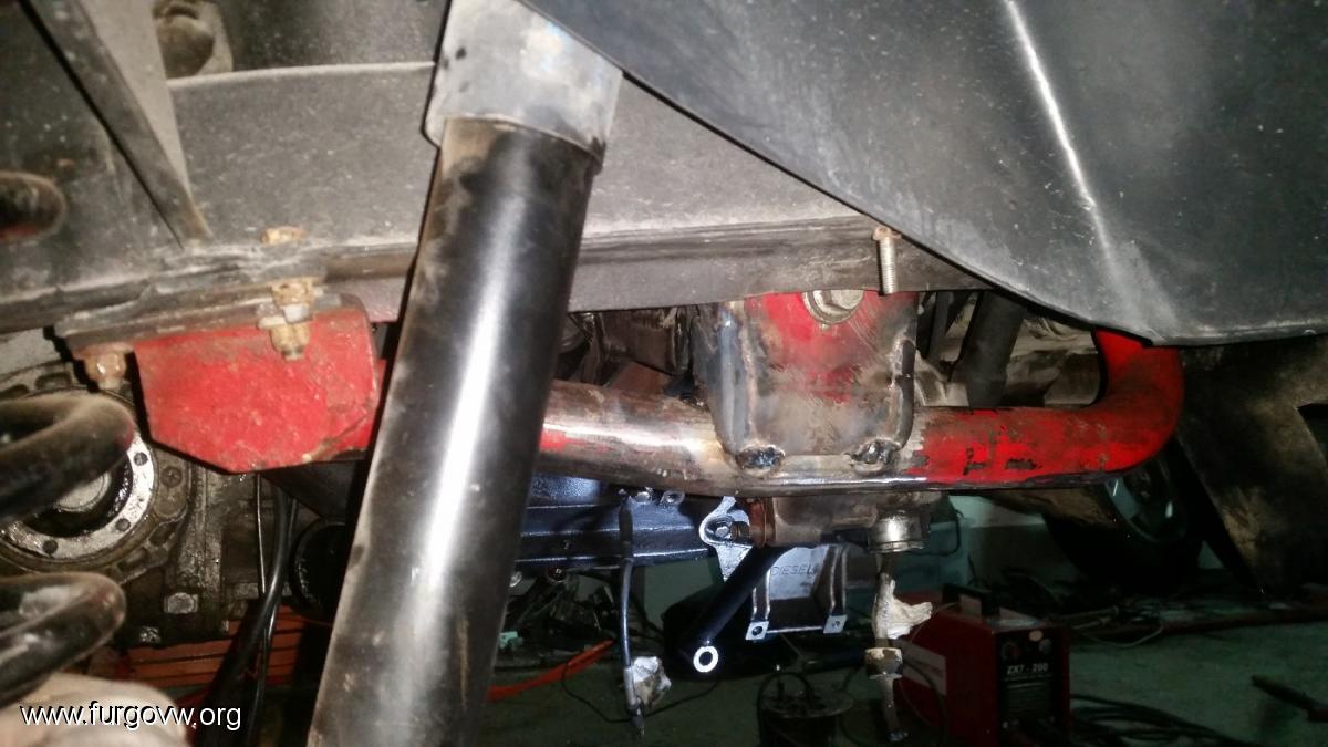

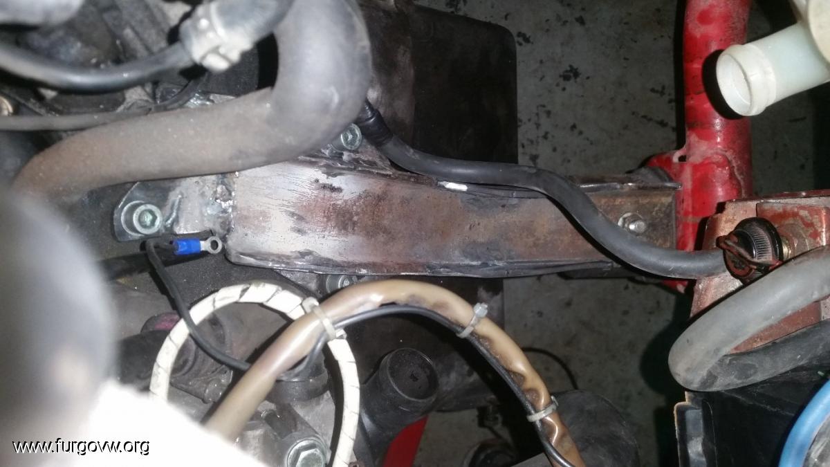

Hola compañeros ya tenemos los soportes del motor puestos. Menuda currada 3 dias cortando soldando y todo locos pero ya estan.
Esta es la modificación que hemos hecho del lado izquierdo, que esta con cuatro puntos de soldadura para  cuando este la caja del a4 adelantarla y bajarla si hace falta.
Este es el soporte derecho.
Soporte izquierdo.
Hemos decidido colocarlo por la parte de  arriba y asi tener mas hueco para el silencioso. Cuando este puesta la caja le colocaremos algun tirante mas pero en principio esta terminado.

Manuel al final te voy a tener que hacer caso. El soporte de a.a del a4 esta en debajo del turbo y sobresale mucho si pongo el compresor. Si no me equivoco en los ibizas y cordobas esta junto al alternador, noo??

Si, perdón por si me inmiscuyo , deberías buscarte un soporte de un motor transversal y cambiarlo completo, otra cosa el retorno del aceite del turbo no está bién así, debes llevarlo al carter como en el jx, si te das cuenta el aceite tiene que subir y lo que hara será encharcarte los tubos de admisión al no tener fluidez para salir.
villullas
Si si, eso  del tubo lo tengo claro pero voy por partes je je. Lo que no puedo es utilizar el soporte de un motor transversal porque no me valen los anclajes. Eso ya me lo comento Manuel que me  tendría que hacer los dos. Estas en todo je je. Asi me gusta, que si veis algo mal me digais.
