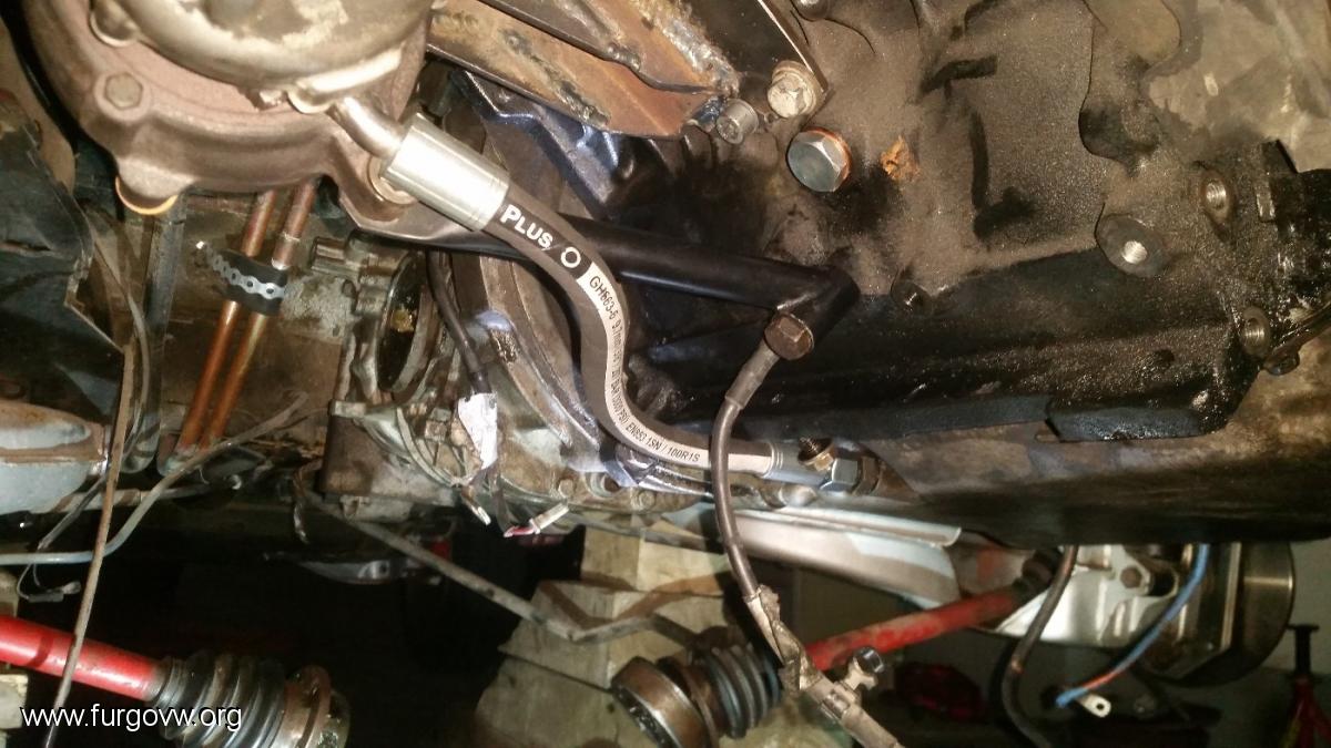

Muy bién cuanto mas suaves las curvas mas rendimiento le sacaras .
villullas
Bueno, hoy a dado para poco. Ya tenemos colocado el tubo del turbo como me dijo Luis y tambien  hemos preparado la reduccion para el baso de espansion como  tiene puesto Alcasa en su brico.

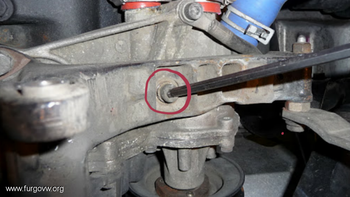

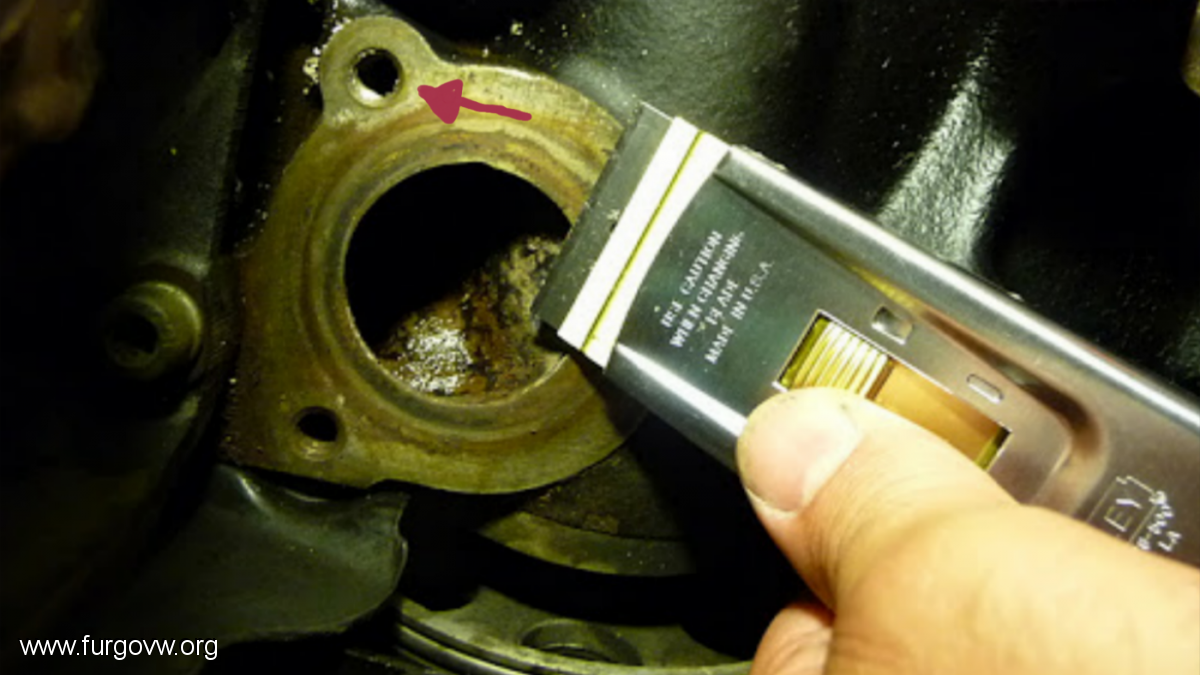

Volviendo al tema que explique  de las roscas del motor del audi que no tiene en la zona de la bomba del agua, he copiado unas fotoa de Alcasa para que se sepa cuales son.
Este es el orificio que el motor del audi no tiene roscado y es el que rosque con unos machos de m 8.

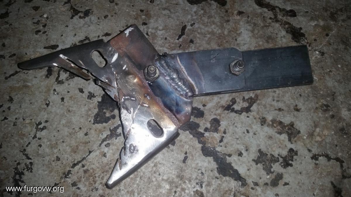

La siguiente foto es donde he tenido que soldarle una varilla roscada tambien de m 8  y he utilizado como guia una broca por el orificio que tiene la bomba para poder marcar el lugar donde soldar la varilla. Decir que he utilizado unos electrodos para hierro fundido ya que los normales no agarran bien.

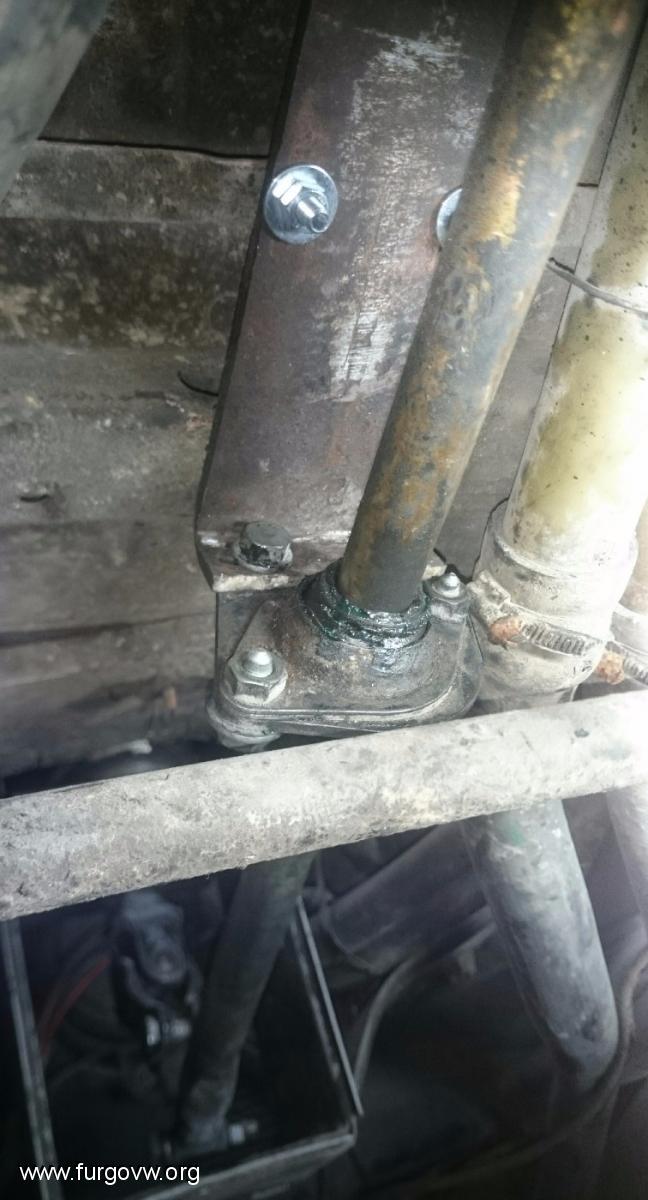

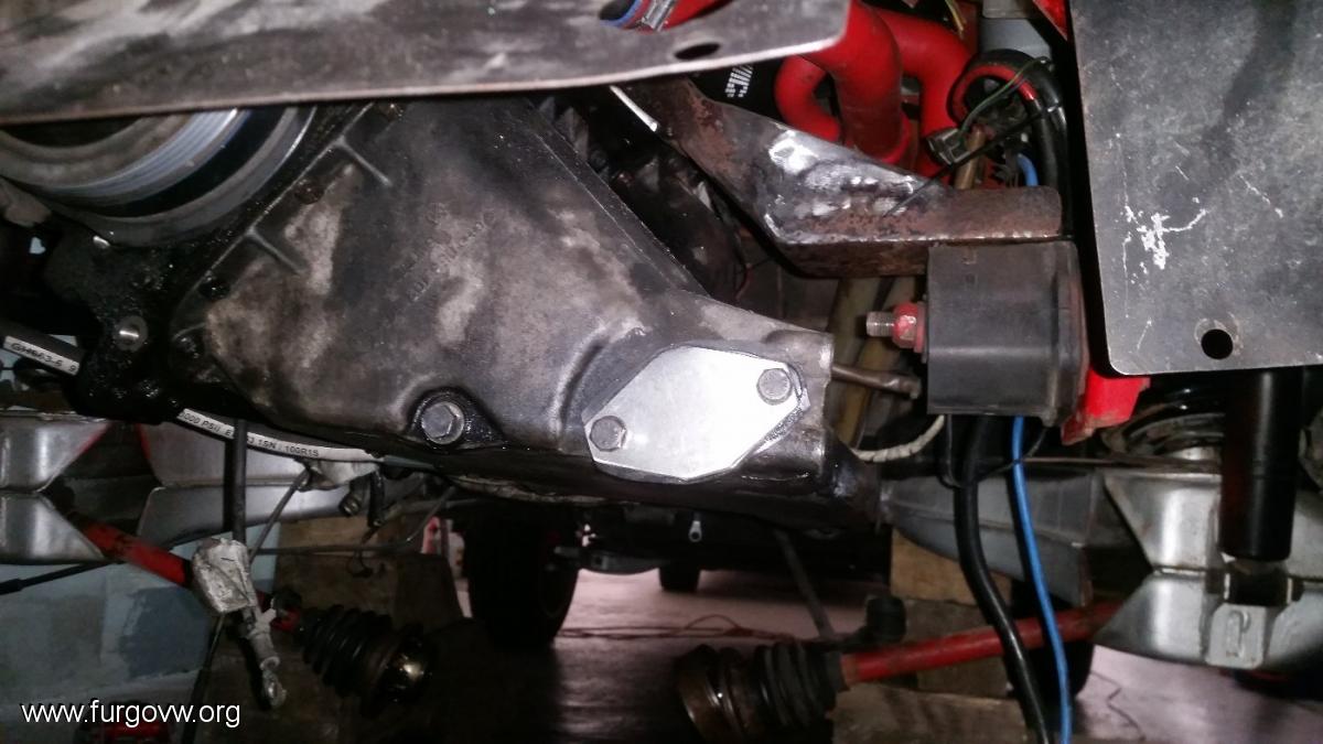

Suprimida la entrada de aceite del carter.

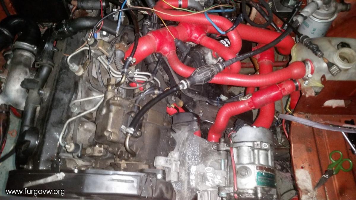

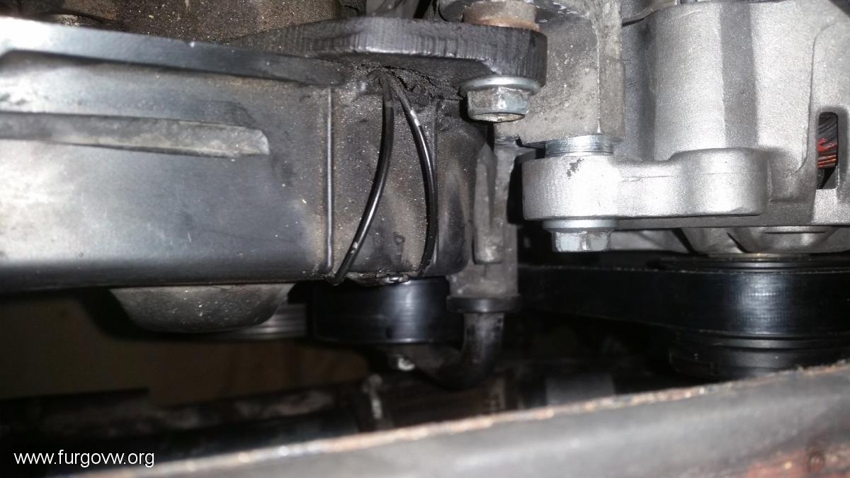

Ya tengo colocada la en correa, he tenido que calzar el alternador para que saliese mas y quedase en liena con el compresor del aire y demas
Esta es la referencia de la correa, por si alguno la necesita, que no es de ningun afn ya que no coinciden las medidas.

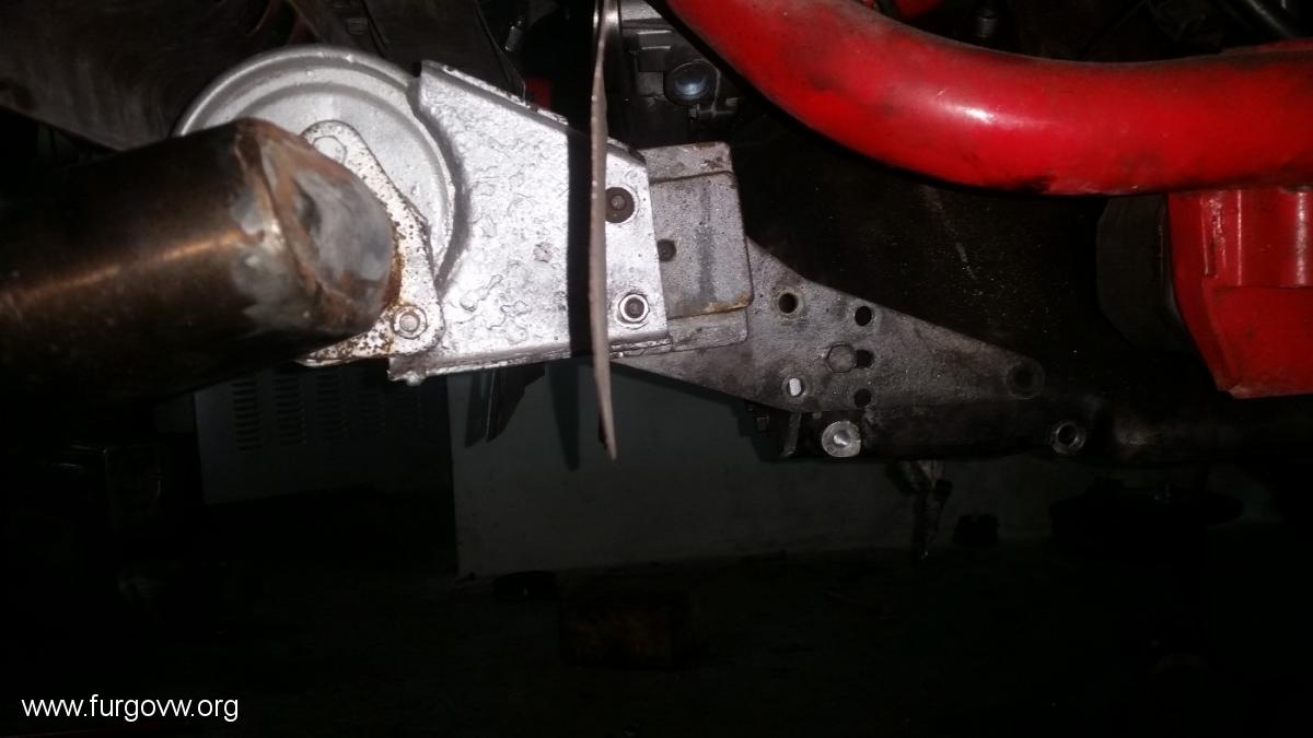

Foto del tubo de escape que me he puesto hoy a plantear como ponerlo para hacer el soporte del lado izquiero el derecho ya lo tengo mas o menos hecho. Mañana si puedo terminare los soportes y pondre unas fotos

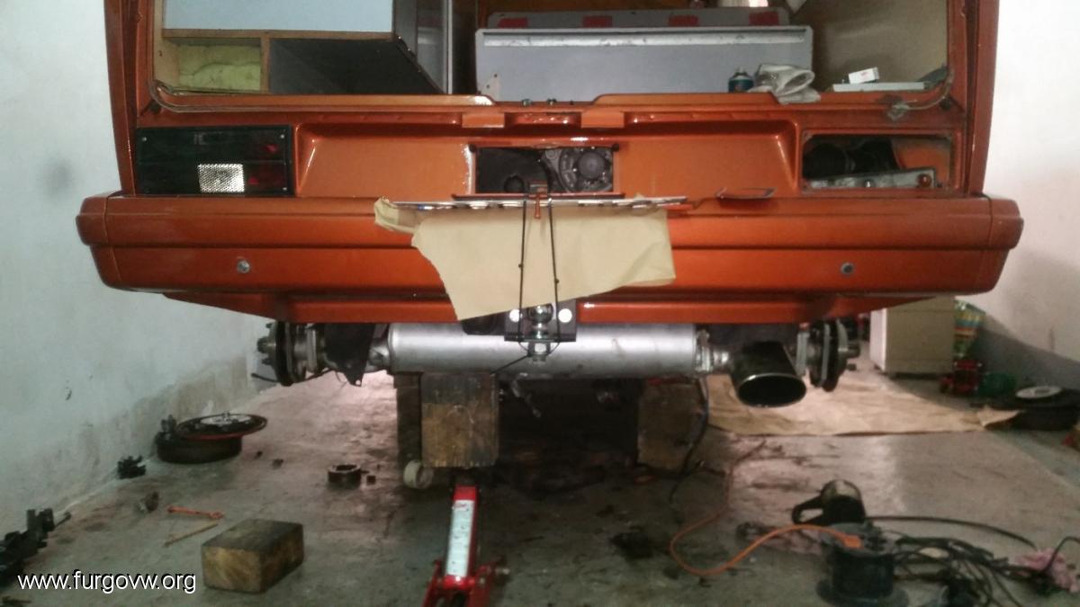

Esto el lo que me ha dado tiempo hoy, he cortado el soporte que tiene el tubo de escape para poder ponerlo mas abajo y poder presentar el nuevo soporte.
Este es el derecho presentado, me toca agrandar mas el soporte para poder amarrar con los otros dos tornillos que faltan.
