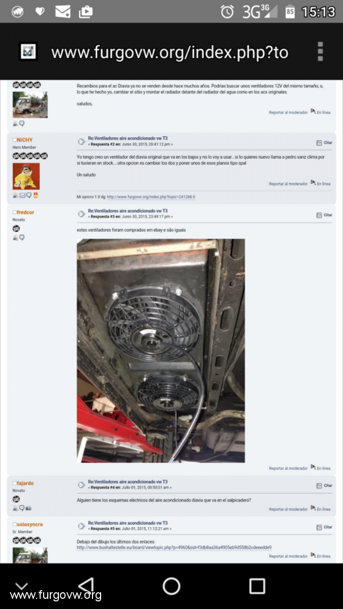

Esta foto tenia yo guardada como referencia.

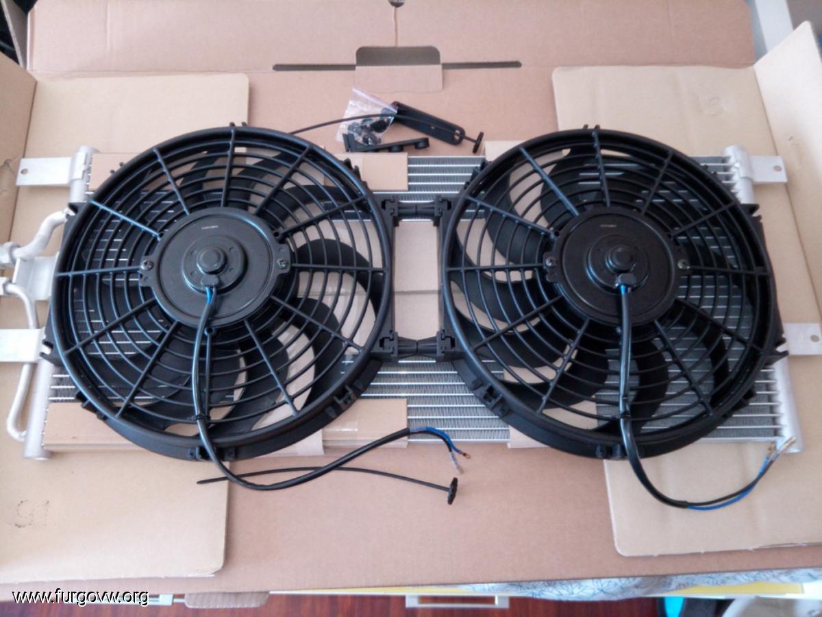

Y el radiador y los ventiladores que me han llegado hoy.

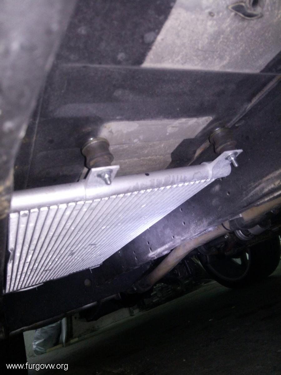

villullas
Hoy solo me ha dado tiempo a colocar el radiador en su sitio, mañana seguiré.
free camping is not a crime
NachoT3
Esta demasiado pegado al suelo de la furgo, no va a haber flujo de aire ahi, ten en cuenta que los ventiladores sacan el aire de ese espacio, de modo que tiene que entrar de alguna manera, de hecho el radiador original lleva una canalización de aire para forzar la entrada del mismo en la parte superior del radiador
villullas
Efectivamente eso es lo que voy a hacer, una canalización que introduzca el aire en esa parte. El hueco que tiene son 3,5 cm, de esta manera los ventiladores no sobresalen del chasis mas que un poquito.
Que hueco tienes tu?

NachoT3
Vilullas yo tengo mas espacio ahi, de hecho traté de bajarlos lo mas posible sin que asomen demasiado los electros. De hecho la canalizacion se la quité y baje el electro por su parte anterior, de modo que está inclinado en contra de la marcha. En mi caso llevo faldones laterales asi que solo asoma un pelin la parte delantera del radiador

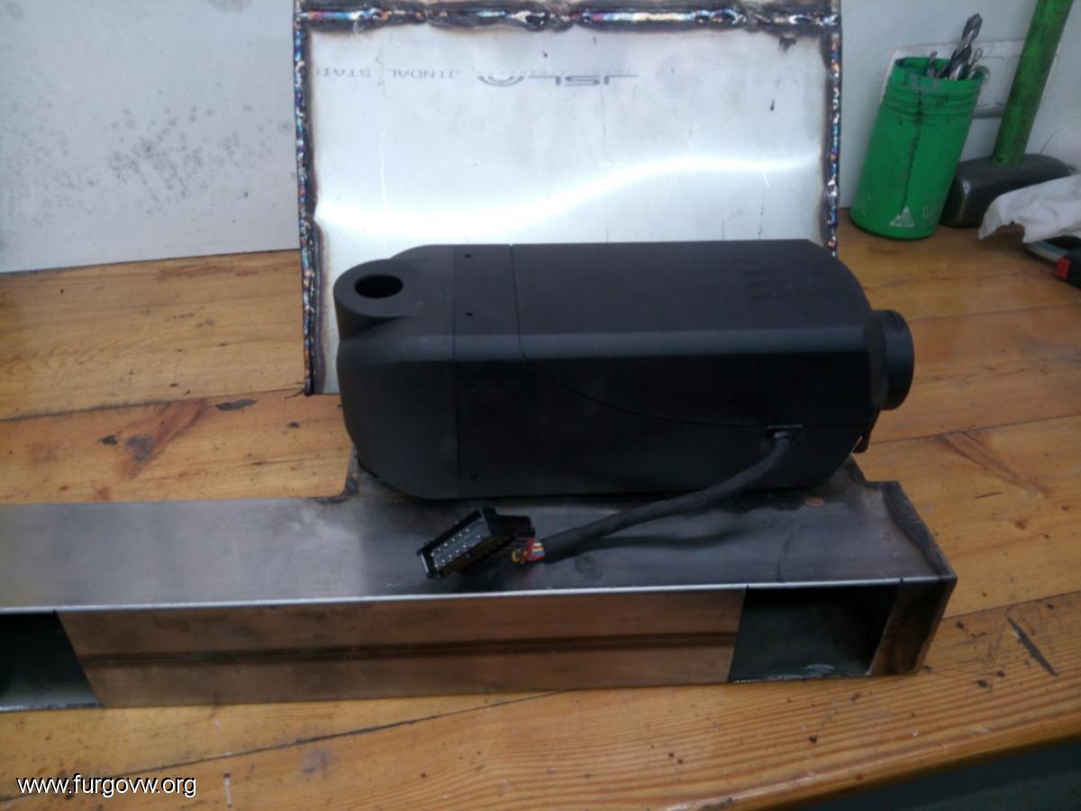

villullas
Noviembre 14, 2016, 15:28:29 pm #328 Ultima modificación: Noviembre 14, 2016, 15:32:16 pm por villullas

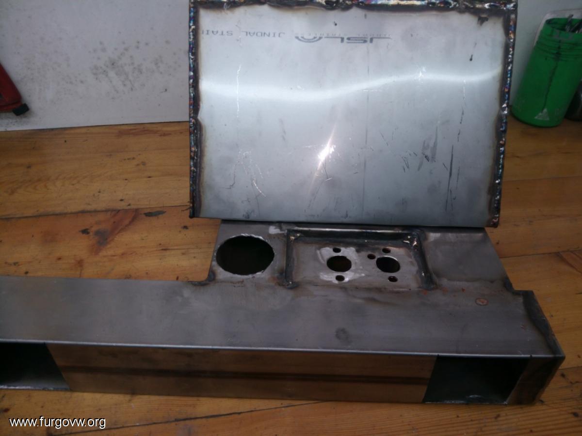

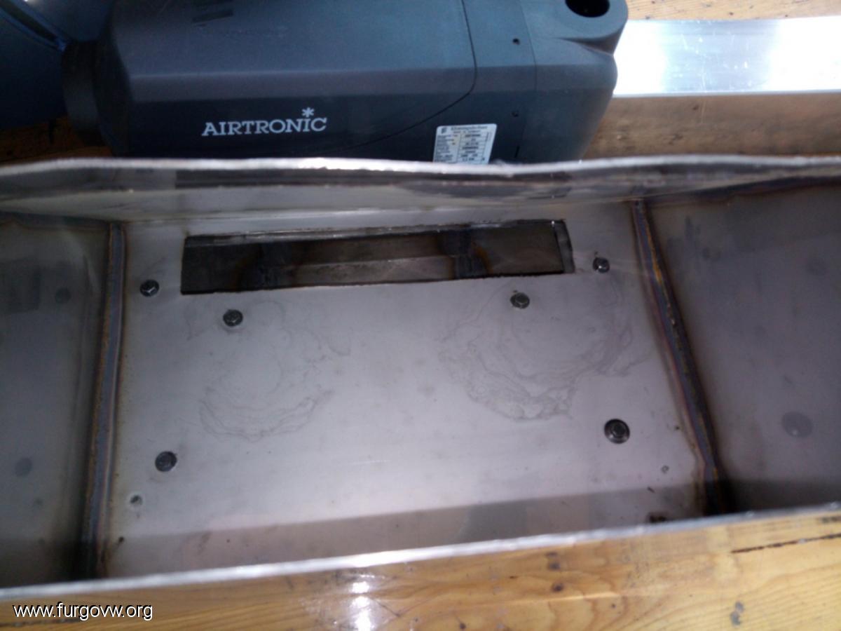

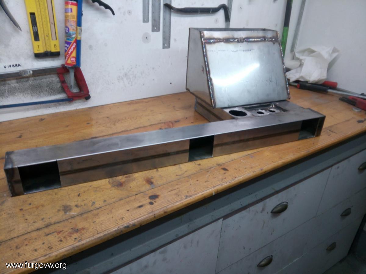

Hoy me he dedicado a terminar la canalización del cajón del asiento donde utilizan la misma canalización el A.A y la calefacción estática. Por la parte delantera tendrá tres salidas. Unas fotos
