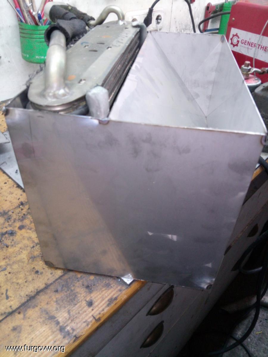

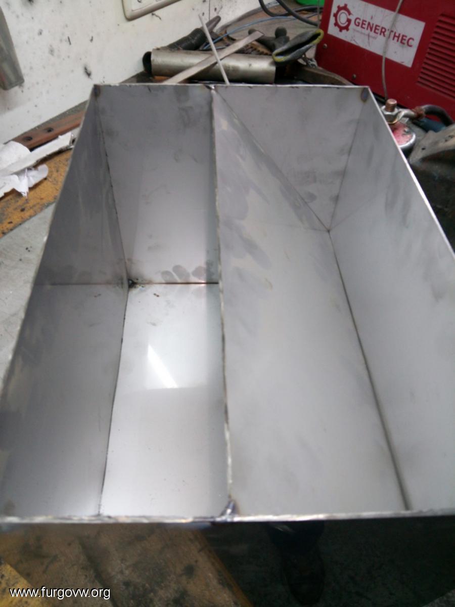

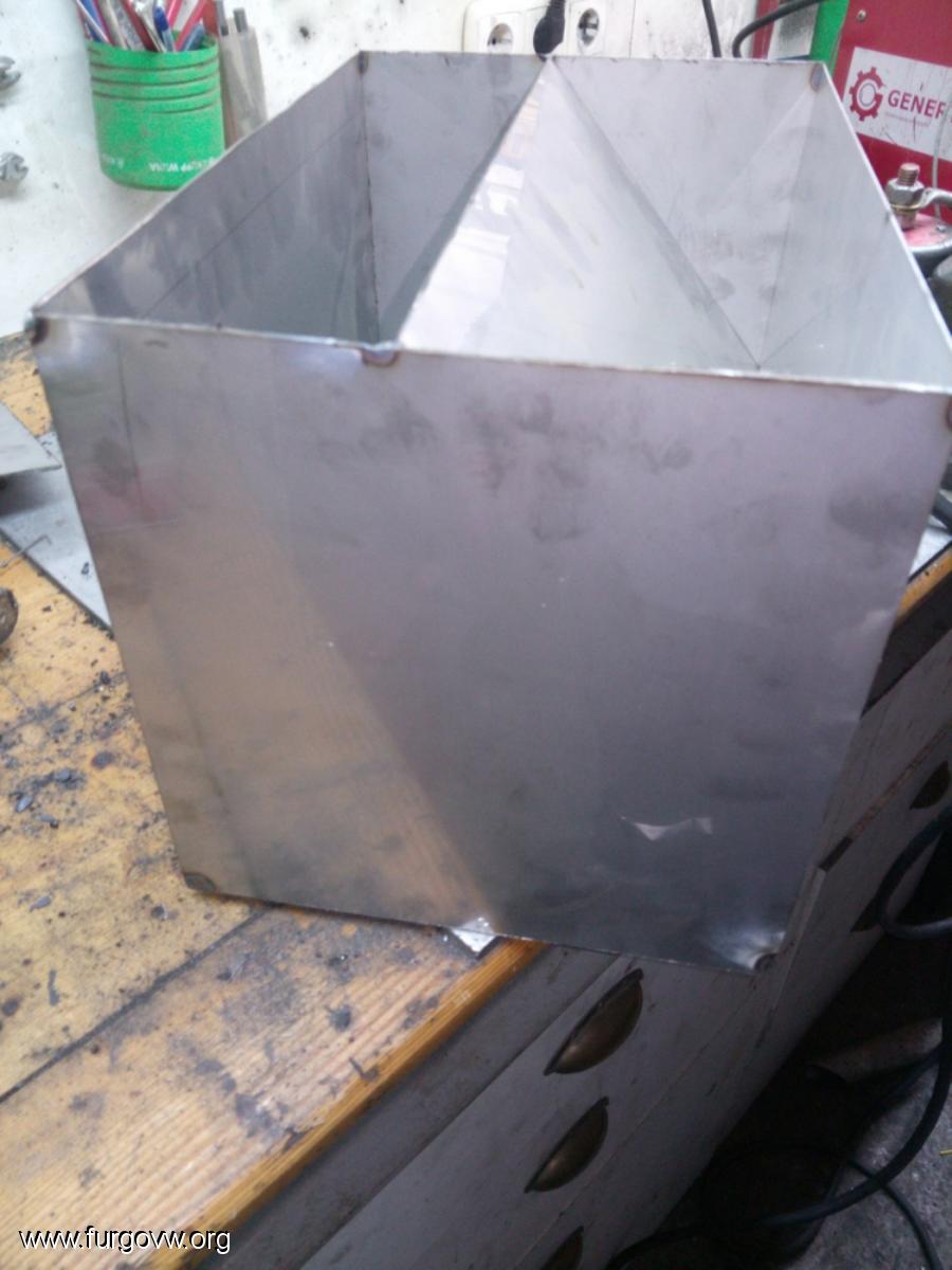

Ya tengo medio presentado el cajón trasero para el A.A. el hueco que me queda en la parte superior lo utilizare como hueco refrigerado je je. Unas fotos de como va el proceso.
free camping is not a crime
Juanfran77
Eres un crack tío!!! Vaya Currada y que ganas le pones!!!
