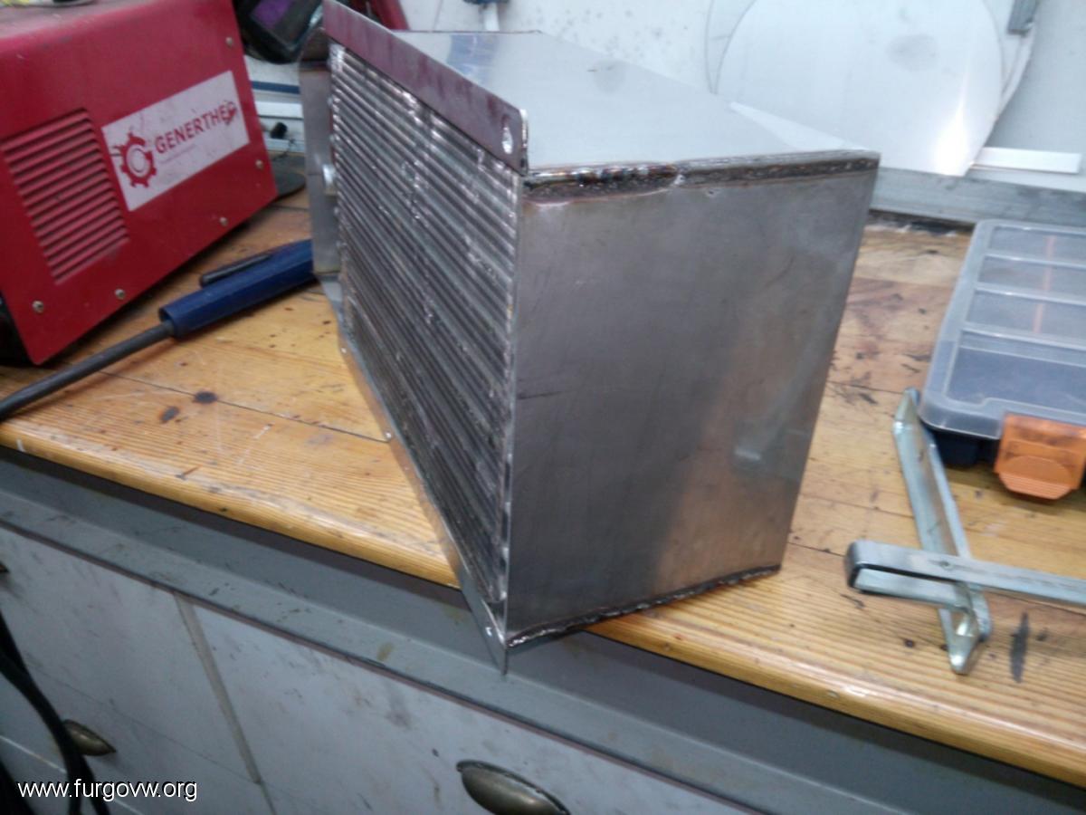

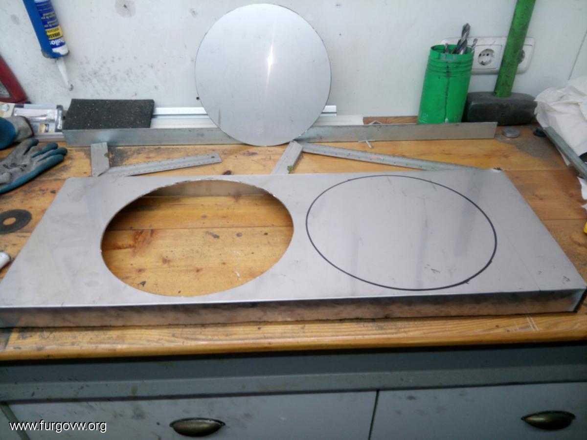

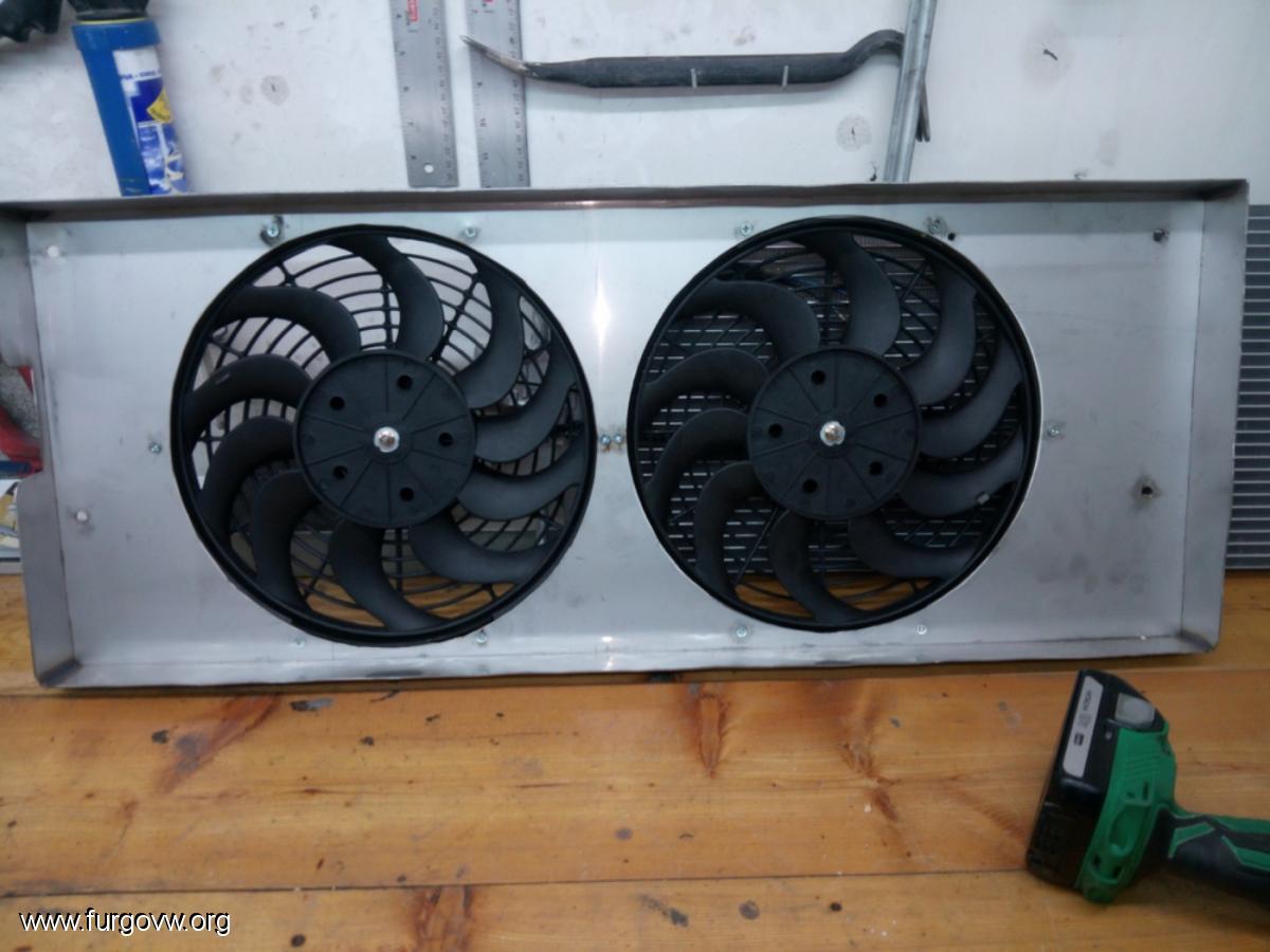

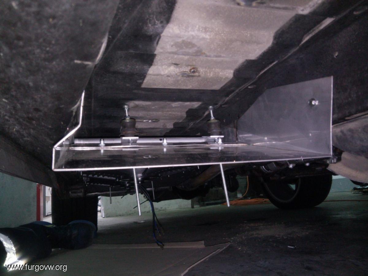

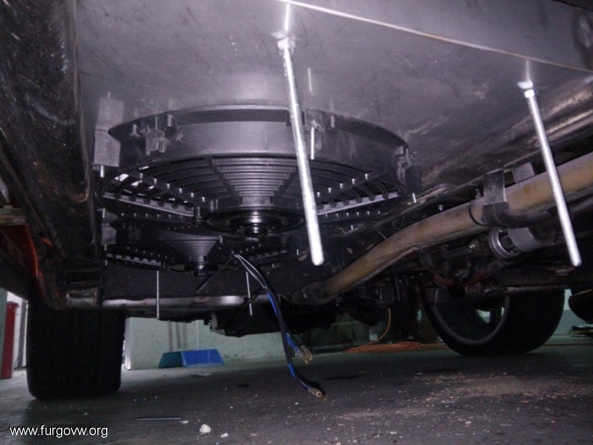

Hoy ya he terminado la zona del radiador, mañana le haré una canalización para que el aire entre guiado al radiador.
Así queda presentado.

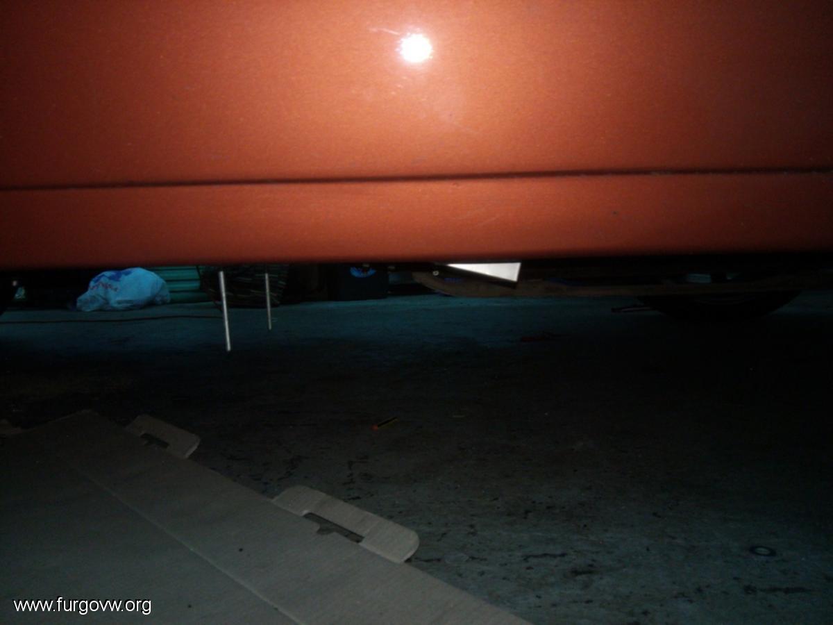

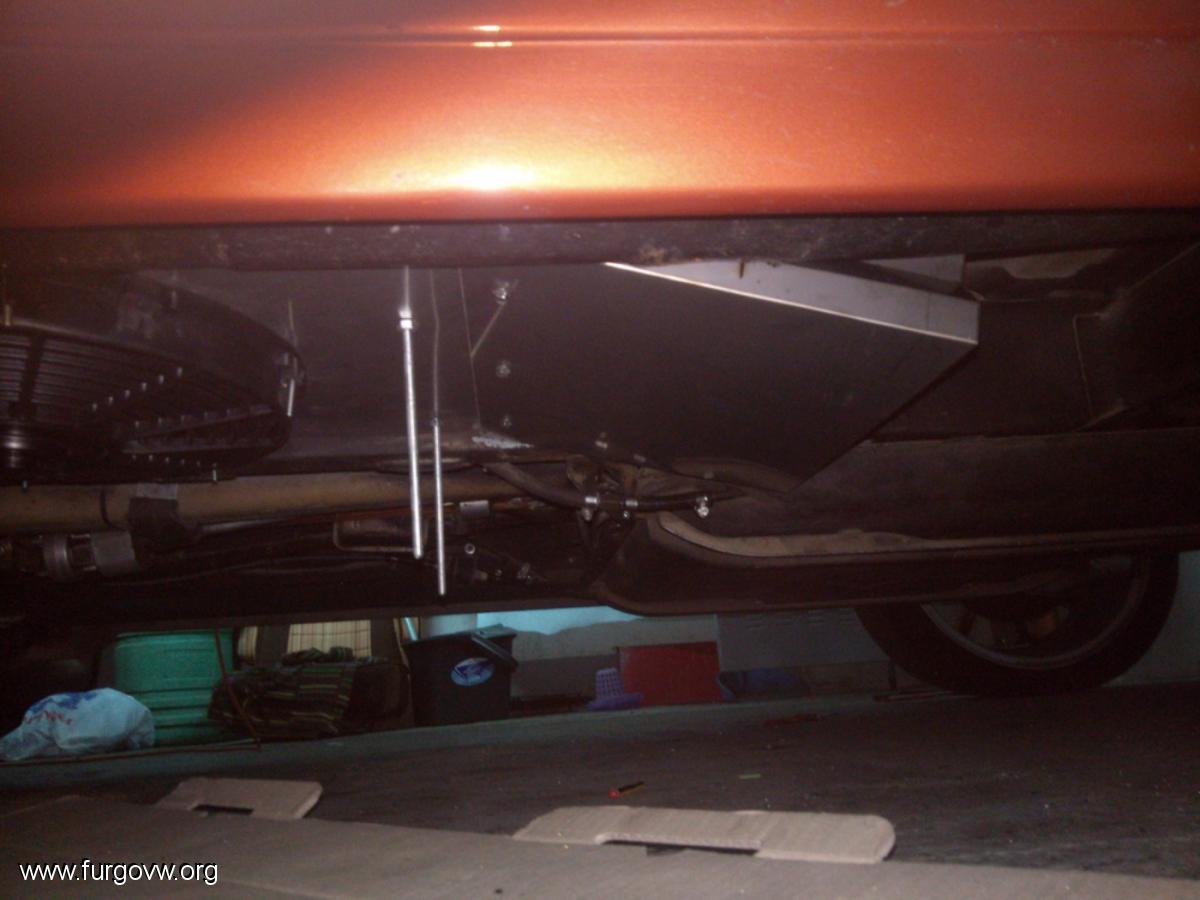

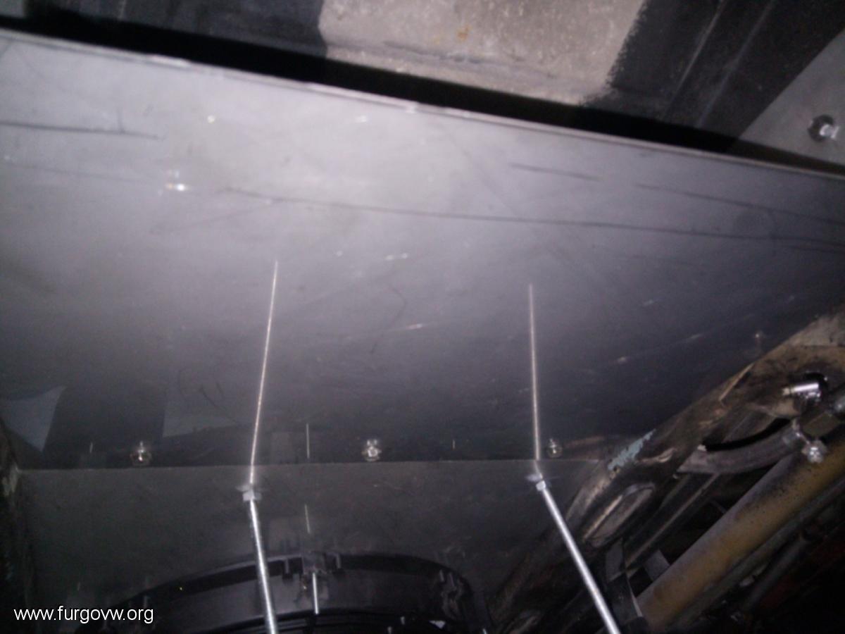

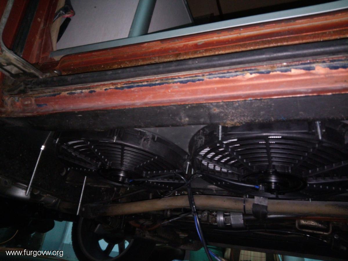

Ya esta terminada la canalización para el radiador del A.A, yo creo que entrara suficiente caudal de aire y con los 7cm que le separan el radiador del suelo de la furgo sera suficiente. Le he colocado 5 tornillos junto con os remaches rocados cara a la ITV que creo que no lo pasarían, no sobresale mucho pero porsiacaso que sea de fácil desmontar. Hay van unas fotos del trabajo.

SoyGenin
Un currazo del bueno, si señor, pero sigo sin entenderlo. Te pegas un curro de la leche para meter el radiador del aa ahí, para desmontar ventiladores y montar cara a ITV.... cuando el sitio es delante del radiador de agua y lo puedes llevar fijo?, pero claro, cada uno es cada uno.
villullas
No,no solo voy a desmontar la canalización que sobresale un poco, lo demás lo dejo.

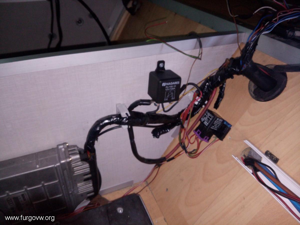

Hoy me he dedicado a simplificar mas el cableado ya que como no voy a utilizar el clima me he puesto al lío  y esto el lo mínimo que he podido dejar.

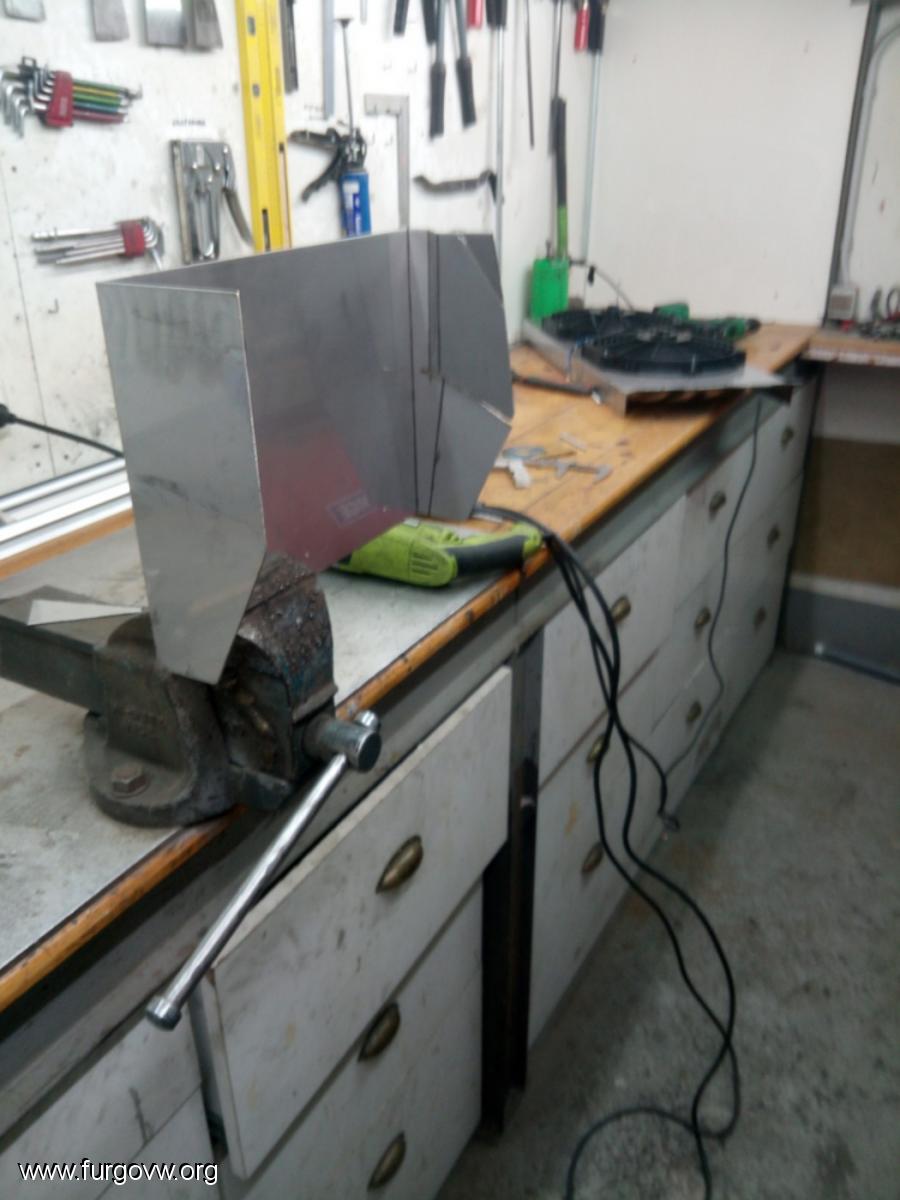

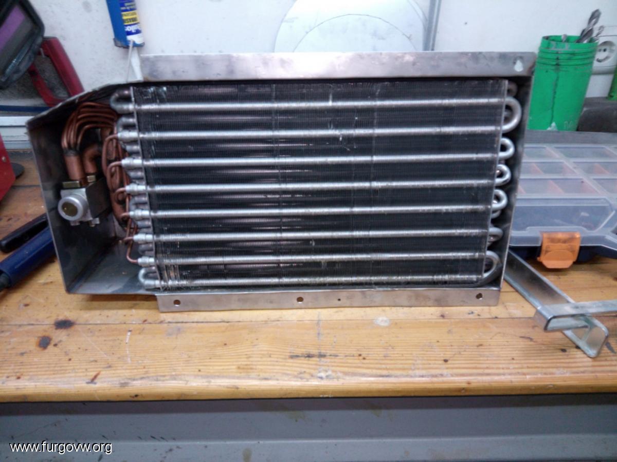

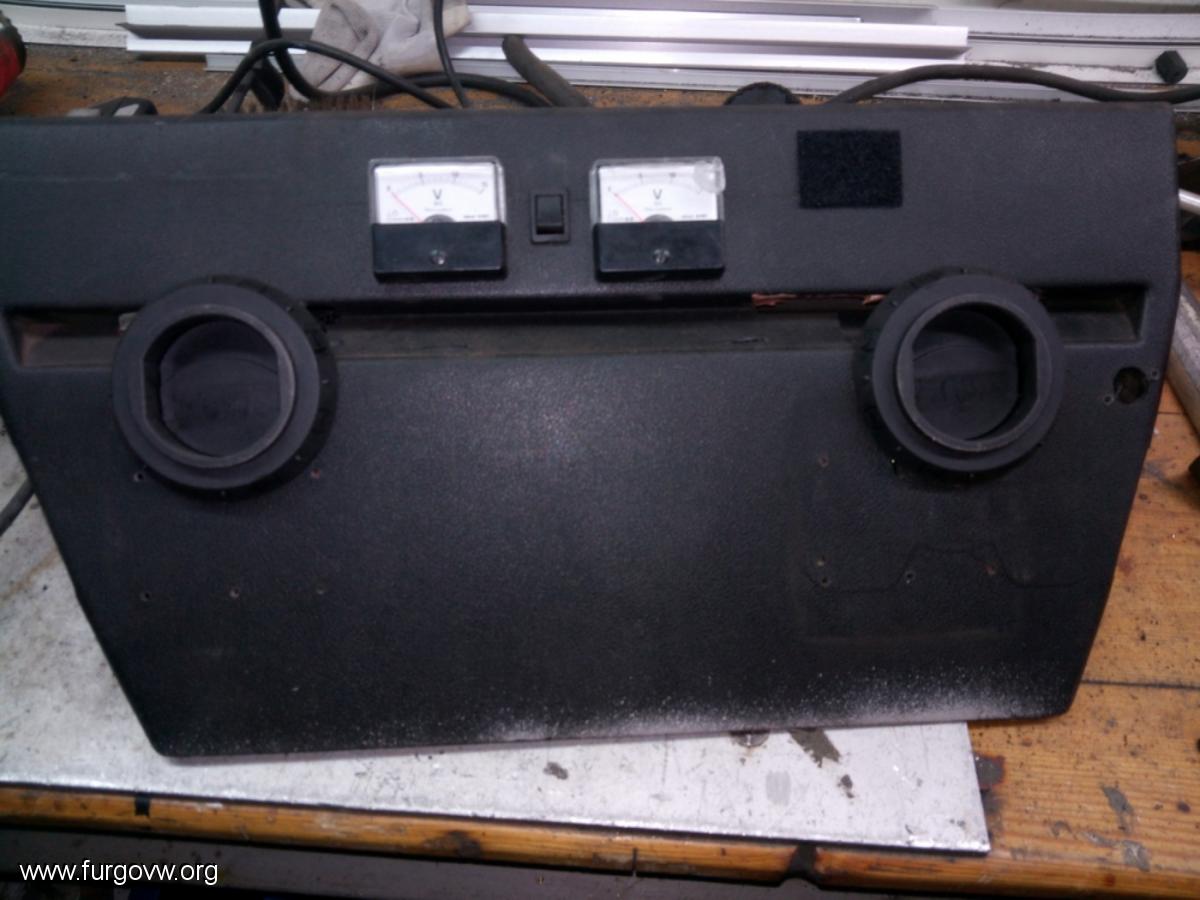

Tras unos días sin poder hacer nada hoy he hecho de nuevo la caja donde va el evaporador delantero, un poco mas profundo para poder canalizar el aire mejor a las dos salidas que he colocado en la consola central.

No no, la entrada de aire la coge del interior de la furgo. Cuando digo canalizar es del evaporador a las salidas de aire.

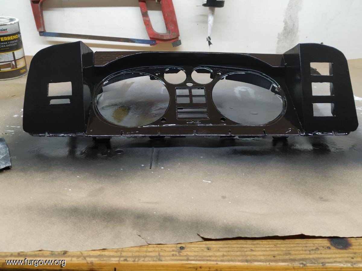

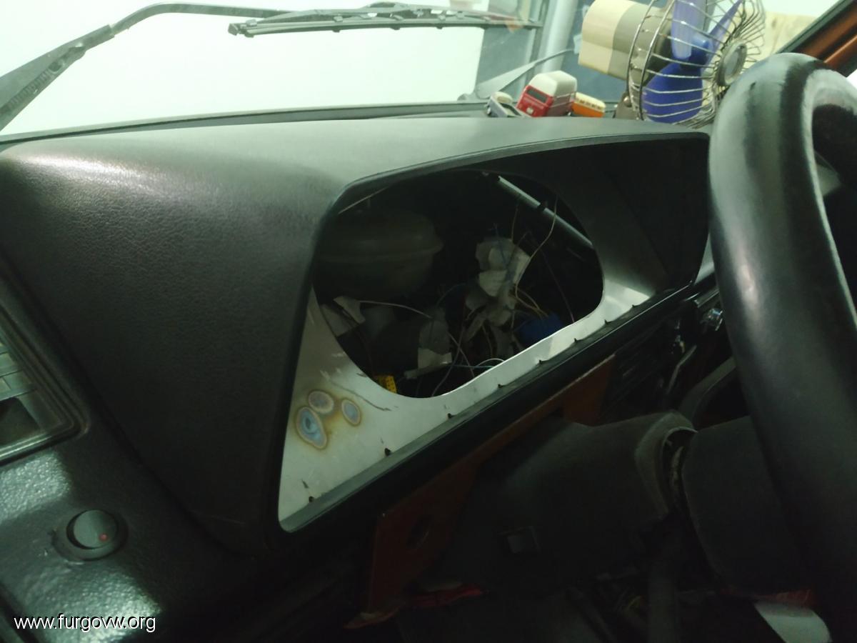

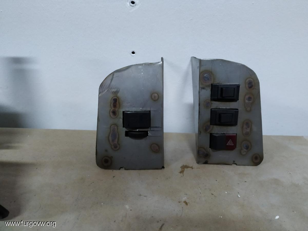

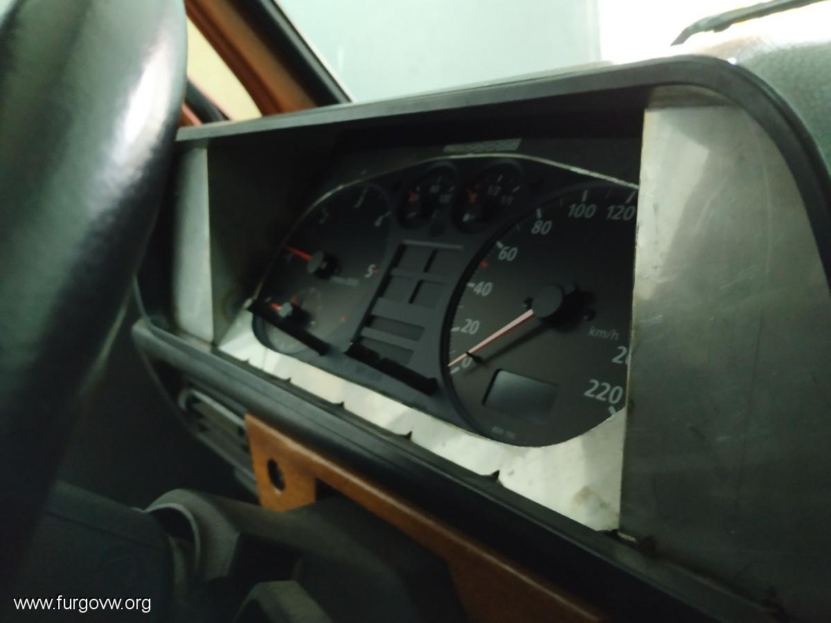

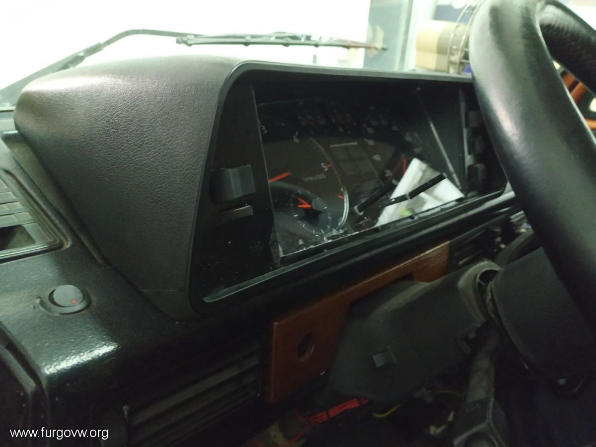

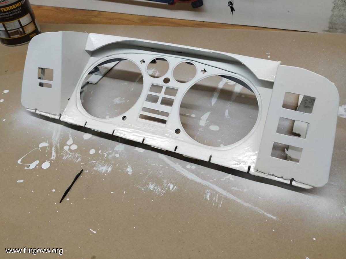

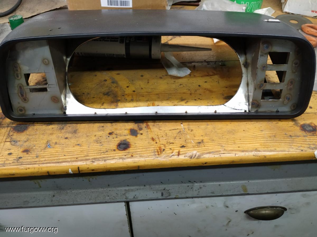

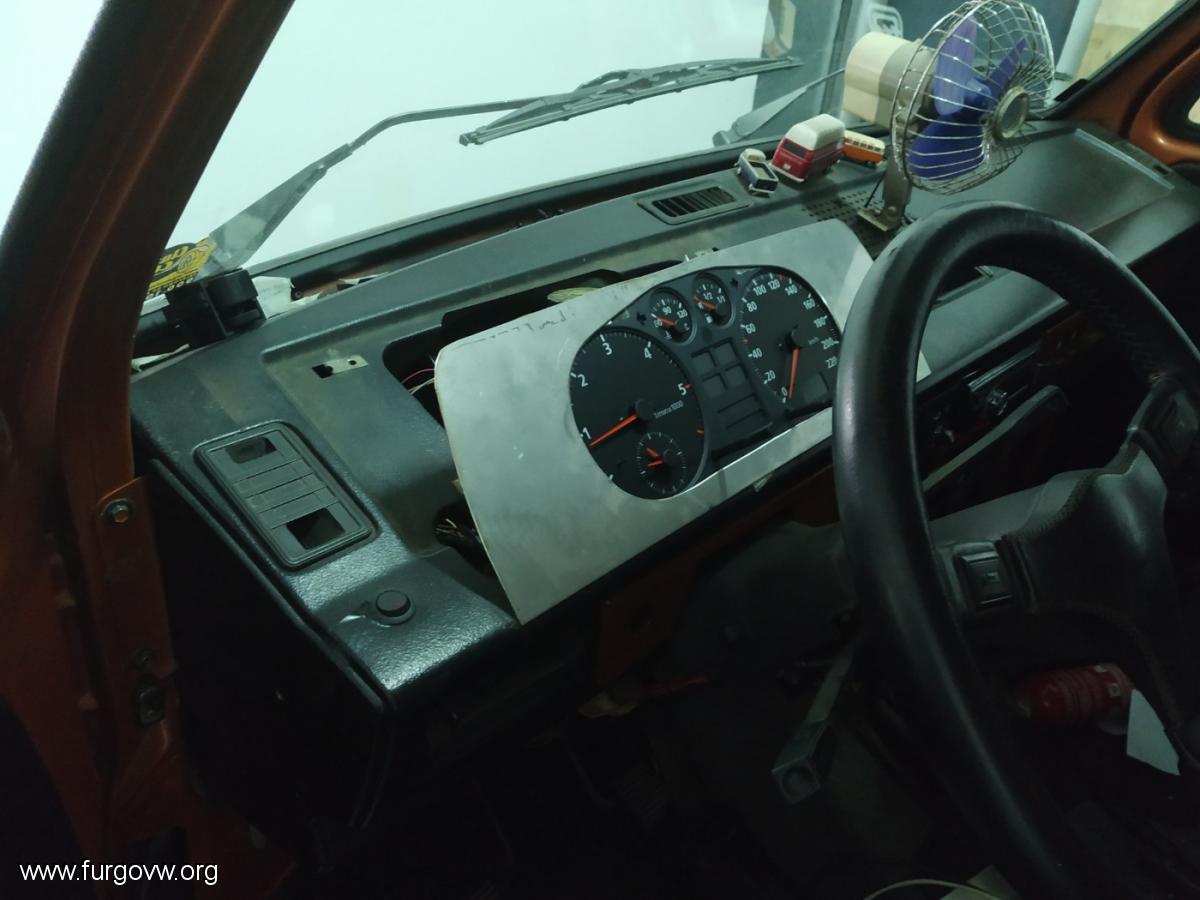

Hola compañeros, después en un par de años el pretexto abandonado, pero no olvidado y que será lo siguiente que haga, este último mes me he dedicado a colocar el cuadro del TDI. Pongo unas fotitos del proceso, a falta de instalarlo ya en la furgo que hoy he terminado de pintarlo.
free camping is not a crime
Ourent3
villullas

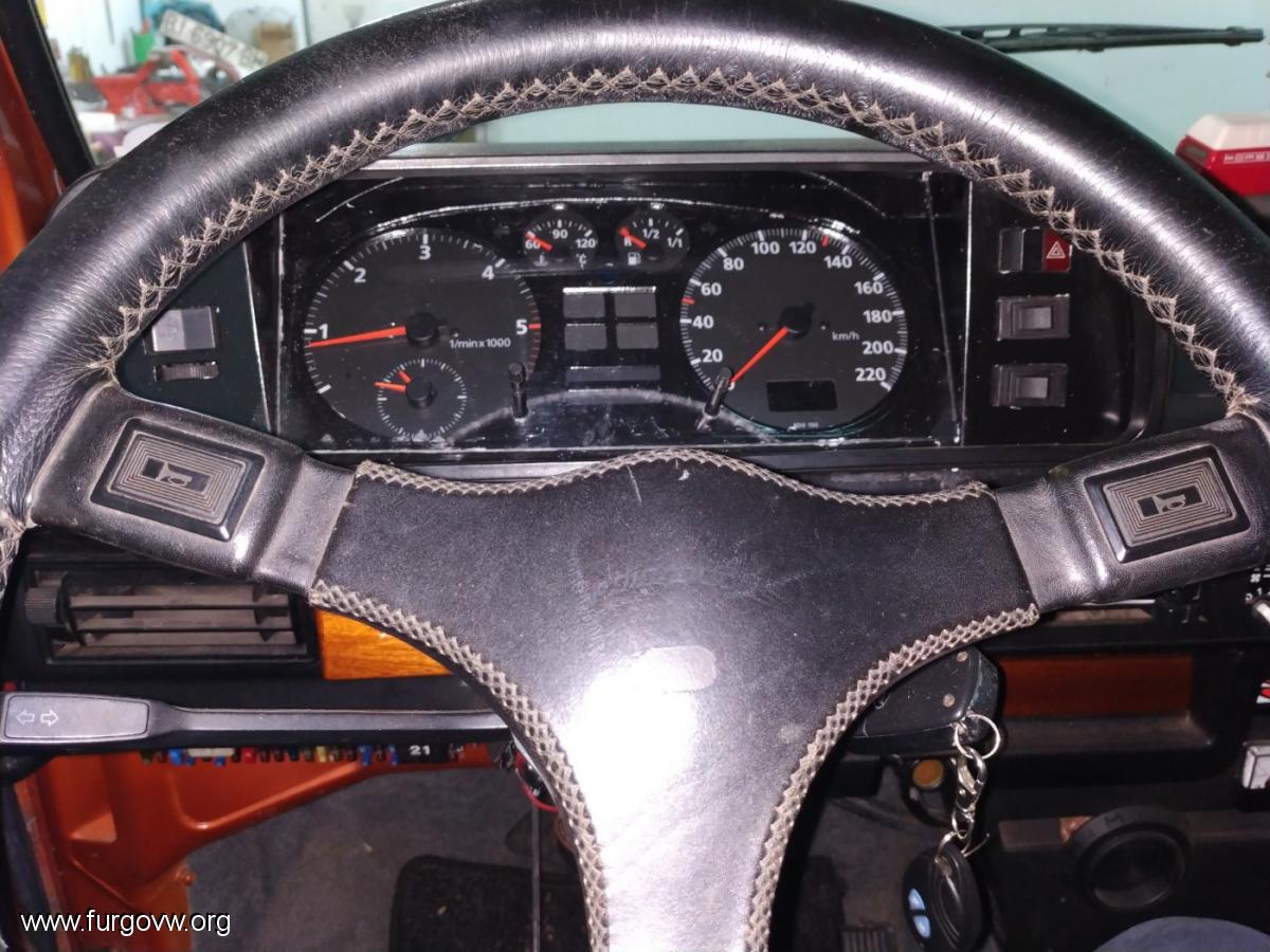

Hoy le he puesto el metacrilato, no ha quedado muy bien el remate de abajo pero me he quedado sin mas. Me tocará ir a comprar más para dejarlo guay je je.
