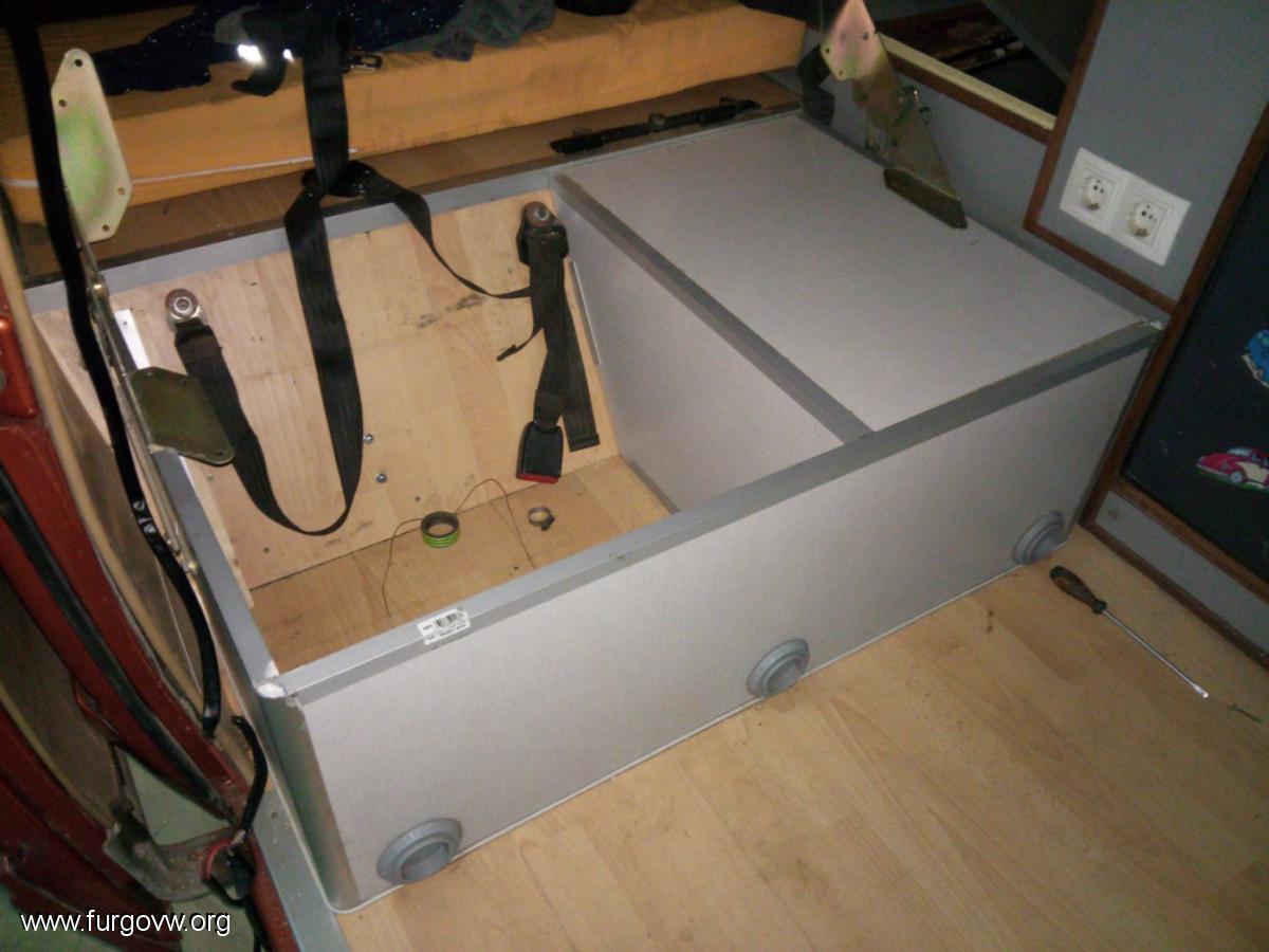

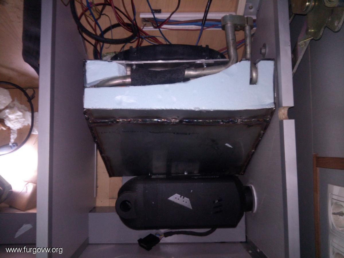

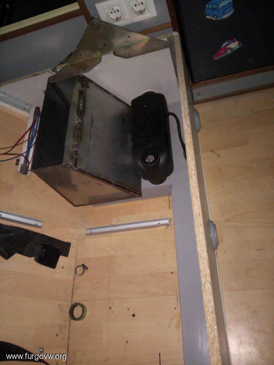

Bueno hoy ya he presentado la canalización del a.a y de la calefacción estática. Ya de paso hemos agrandado el cajón para poder librar un nervio y tener mas espacio. Esta zona ira separada del cajón y cerrada también por la parte superior ya que voy a meter la centralita y demás componentes en ese hueco. Así queda pesentado con sus tres salidas orientables y que se pueden cerrar también.

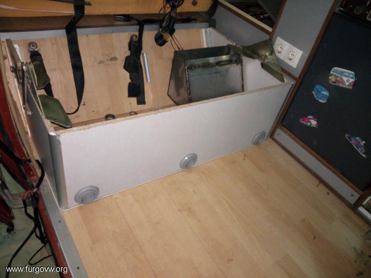

Hoy hemos terminado el cajón  y colocada ya la calefacción

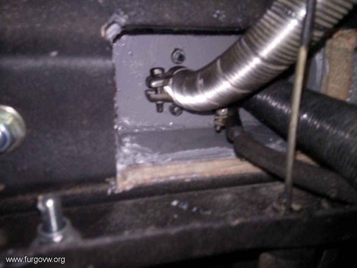

Una foto de la parte baja donde salen el escape entrada de gasoil y entrada de aire

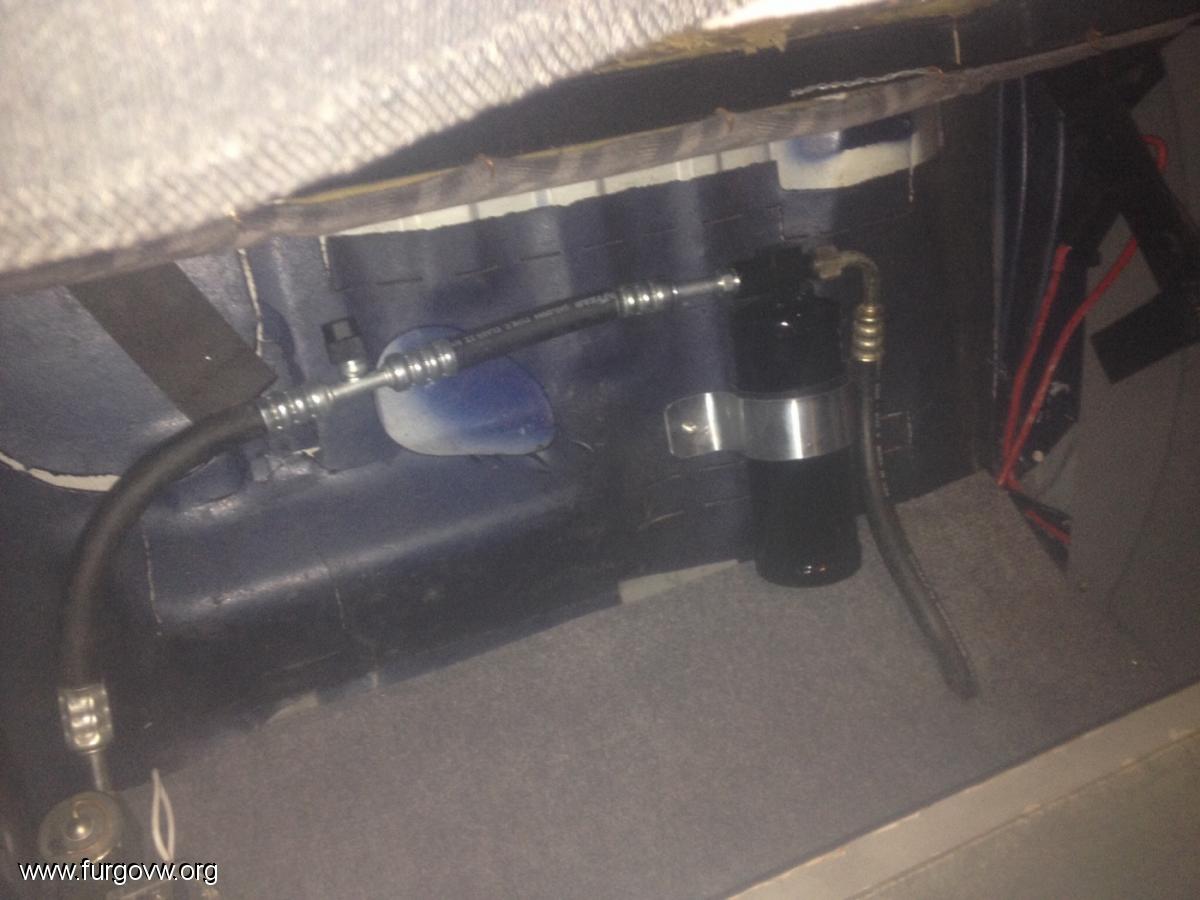

Las entradas del gas las has comprado en algún sitio o son las del coche?

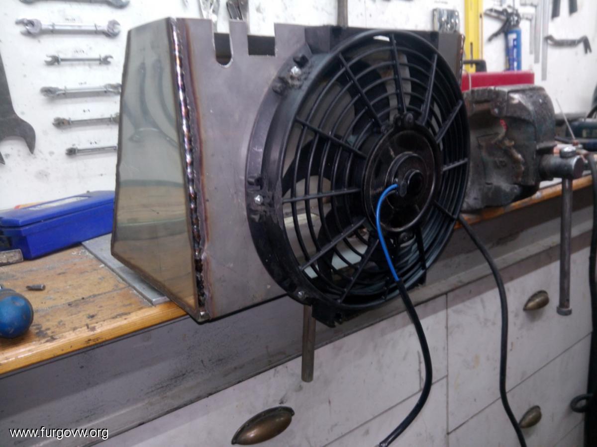

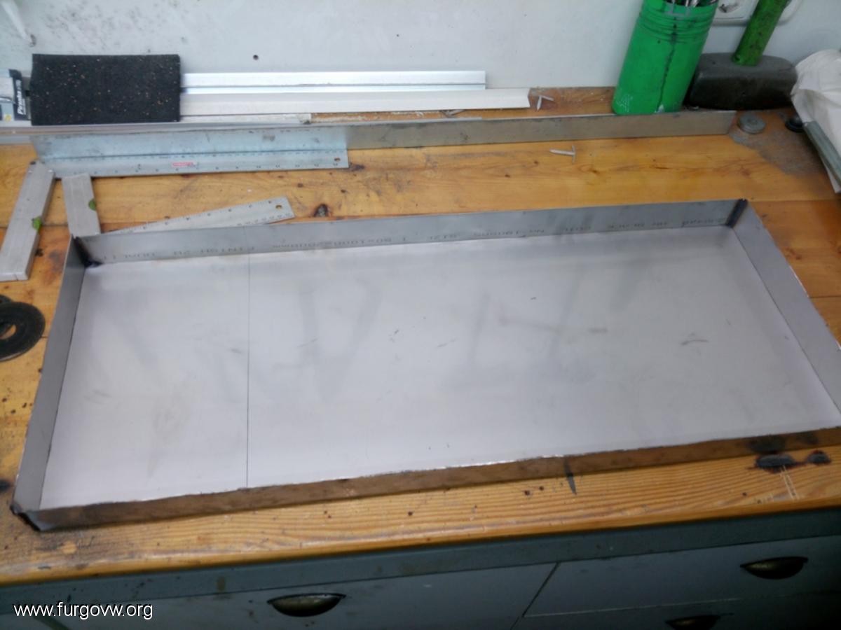

Hoy ya he terminado la zona del evaporador trasero, ya le tengo solada a la caja de acero inox un tubo en la parte inferior para evacuar la condensación y puesto el ventilador en su sitio.

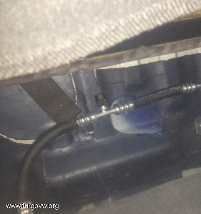

Nachot3,  ¿esta toma para meter el gas como la otra las has comprado en algún sitio o son del coche donante?
free camping is not a crime
NachoT3
Pues el tema latiguillos es un poco lío. Las bocas del compresor tienes que Cojer las originales, que las quiten y suelden  nuevas mangueras a medida
Esa que ves es la de baja presión y esas si son nuevas compradas en Madrid. Creo que strettmachine, lo compró por internet
El filtro tiene que ser nuevo si o si
villullas

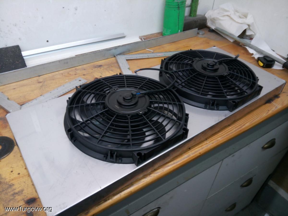

Hoy ya he presentado otra vez el radiador exterior mas bajo y me he dedicado ha hacer el cubre radiador, donde se alojaran los dos ventiladores.
Faltaría cortar el hueco de los ventiladores,  hacerle los gujeros donde se amarraran y las salidas del radidor
