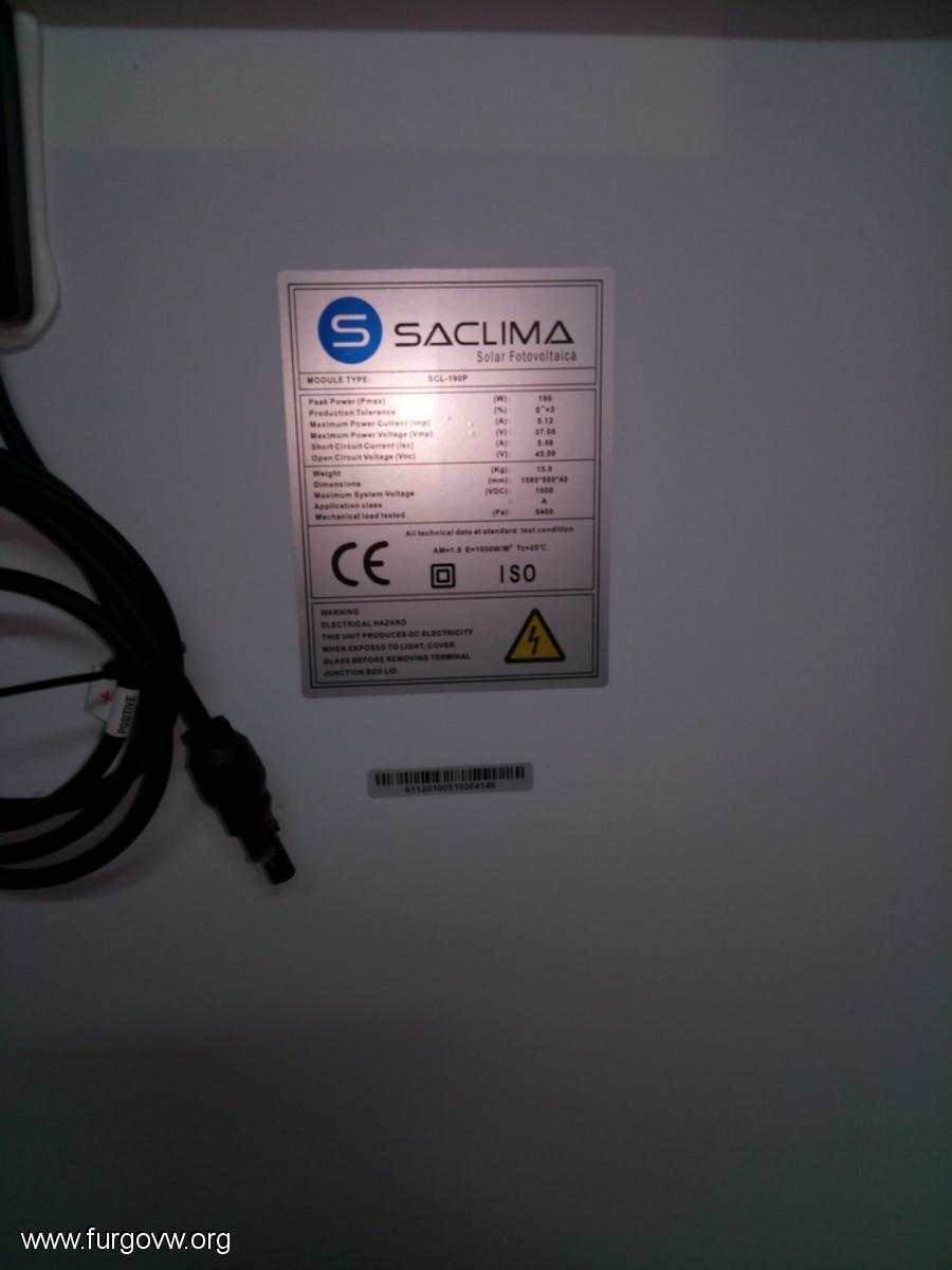

La placa solar se tiene que homologar 8 años despues. Te piden foto de la pegatina CE, con la suerte que la mía no tenia y me ha tocado comprar una.

Hasta la placa? Yo la llevo flexible, espero q no la vean...

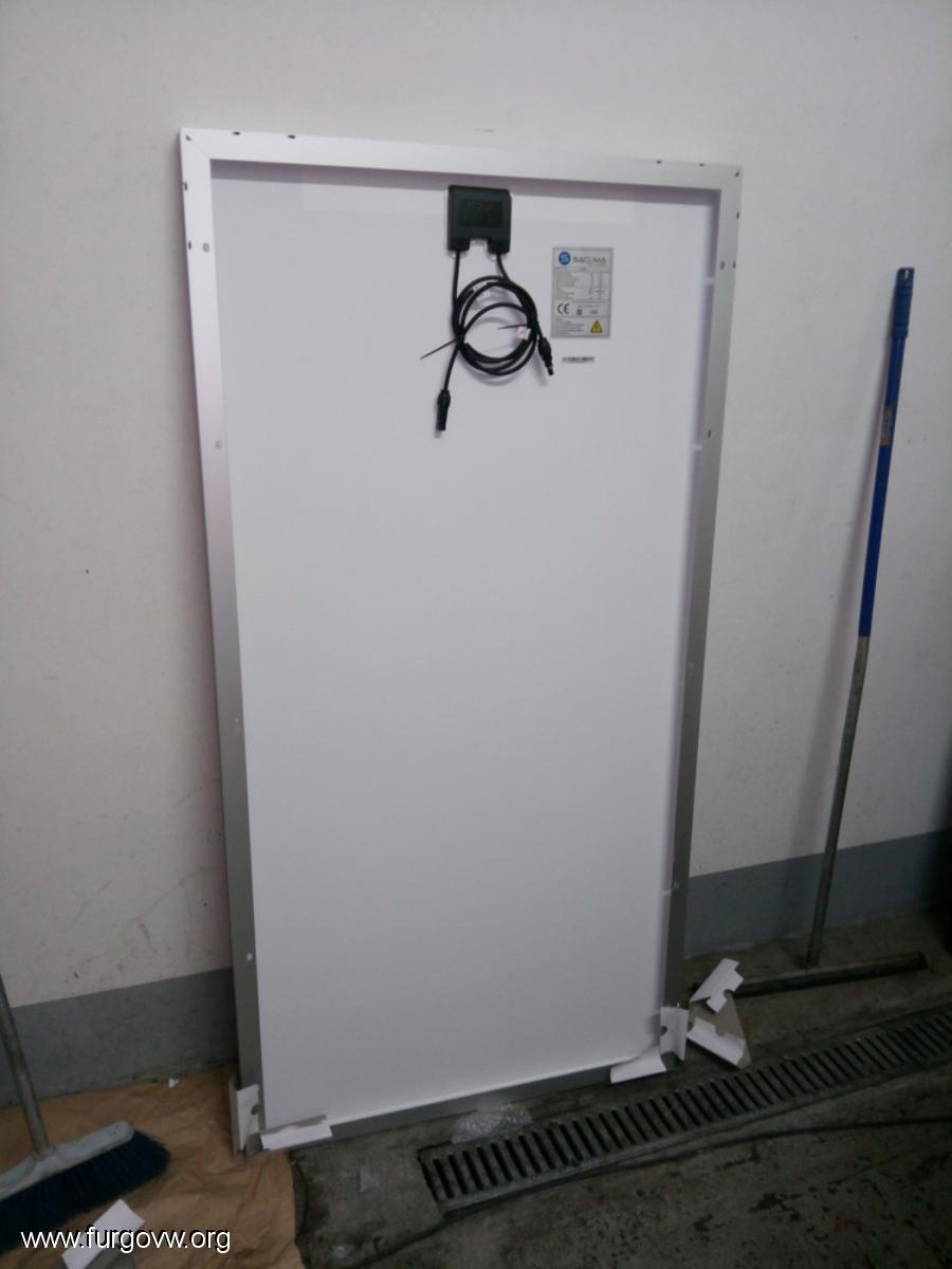

Bueno no hay mal que por bien no venga je je ahora tengo una central eléctrica en el techo je je. Con 190w de placa no creo que me quede sin batería.

Una placa enorme!!! Que baterías auxiliares llevas????

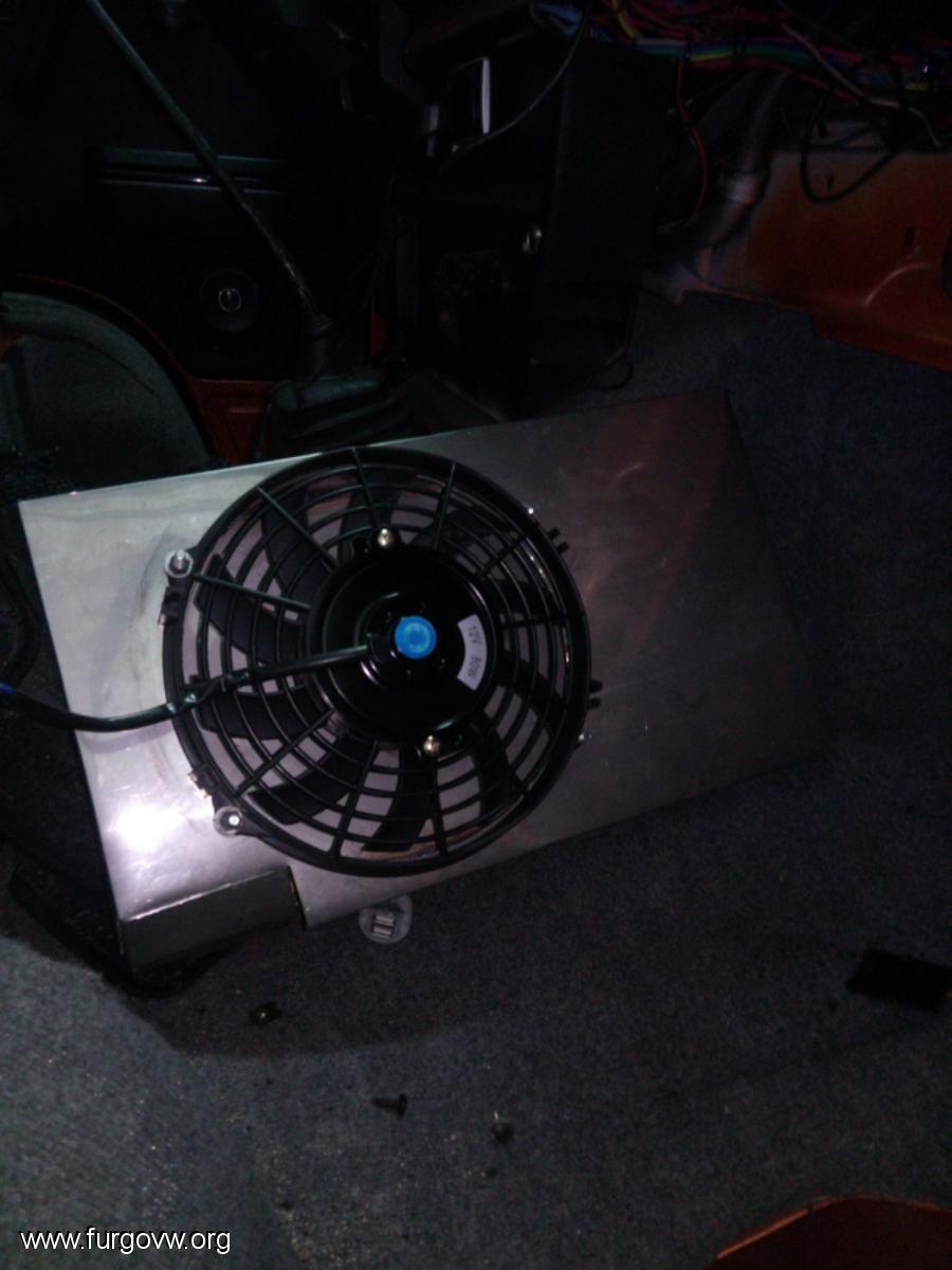

Bueno ahora , al lió con el aire acondicionado.

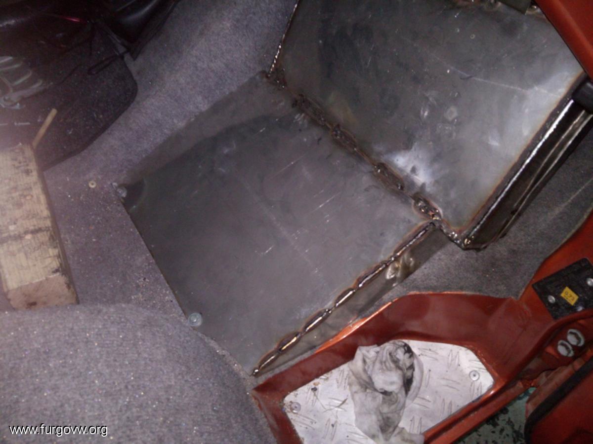

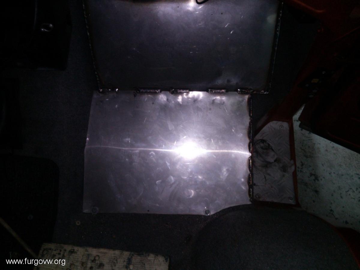

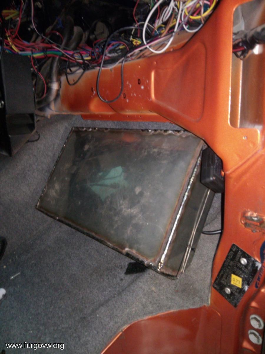

He preparado un cajón donde esta el evaporador del a.a  para ponerlo en la parte delantera en el lado del copiloto, de allí le sacare dos salidas de aire , que las pondré en la consola central. El radiador del a.a lo pondré en los bajos de la furgo en el lado del copiloto justo debajo de la corredera con dos ventiladores.
También voy a colocar otro evaporador en el cajón del asiento trasero.
Unas fotos
