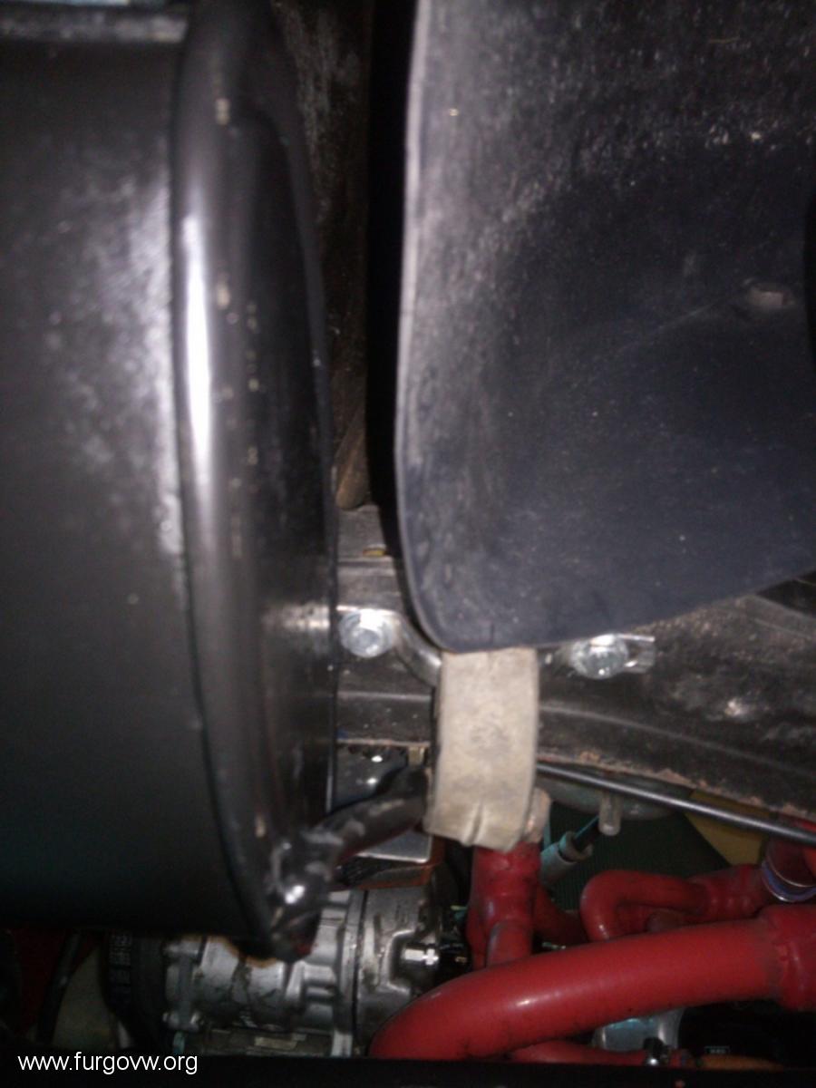

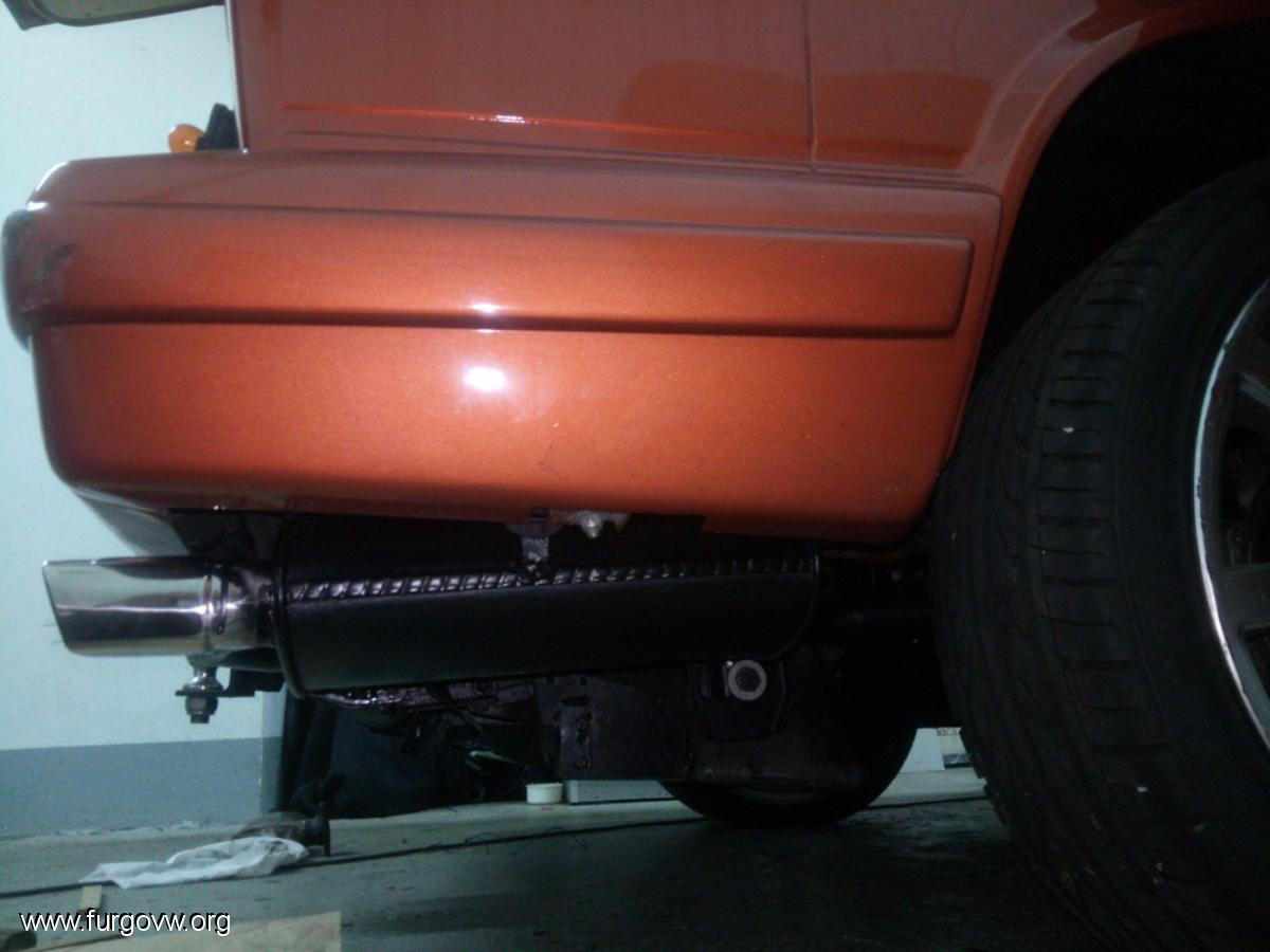

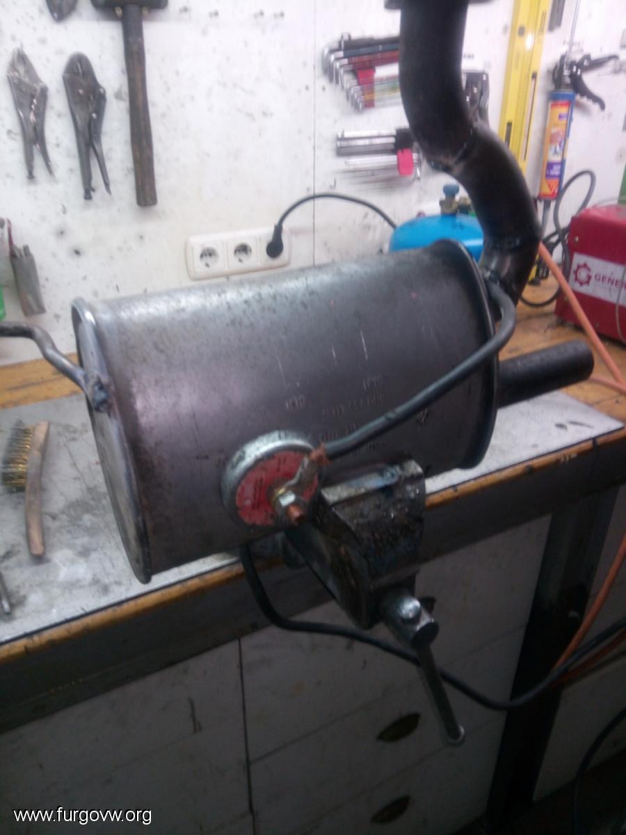

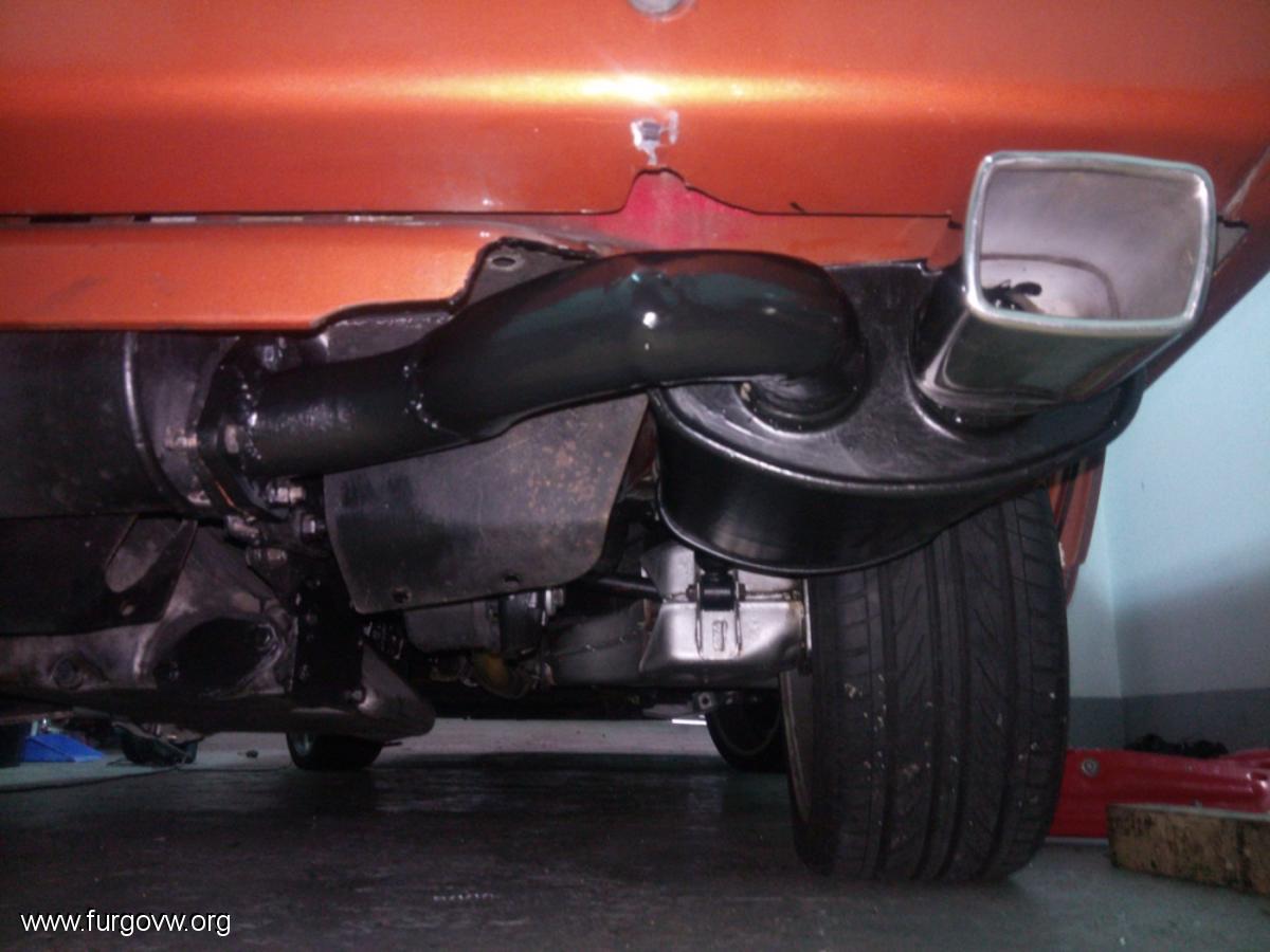

Bueno espero que con este ultimo trabajo y la documentación del ingeniero ya porfin me lo homologuen. Uno de los requisitos era que tendría los dos silenciosos del coche mas el catalizador. A si que me a tocado meterle el segundo silencioso. Unas fotitos.

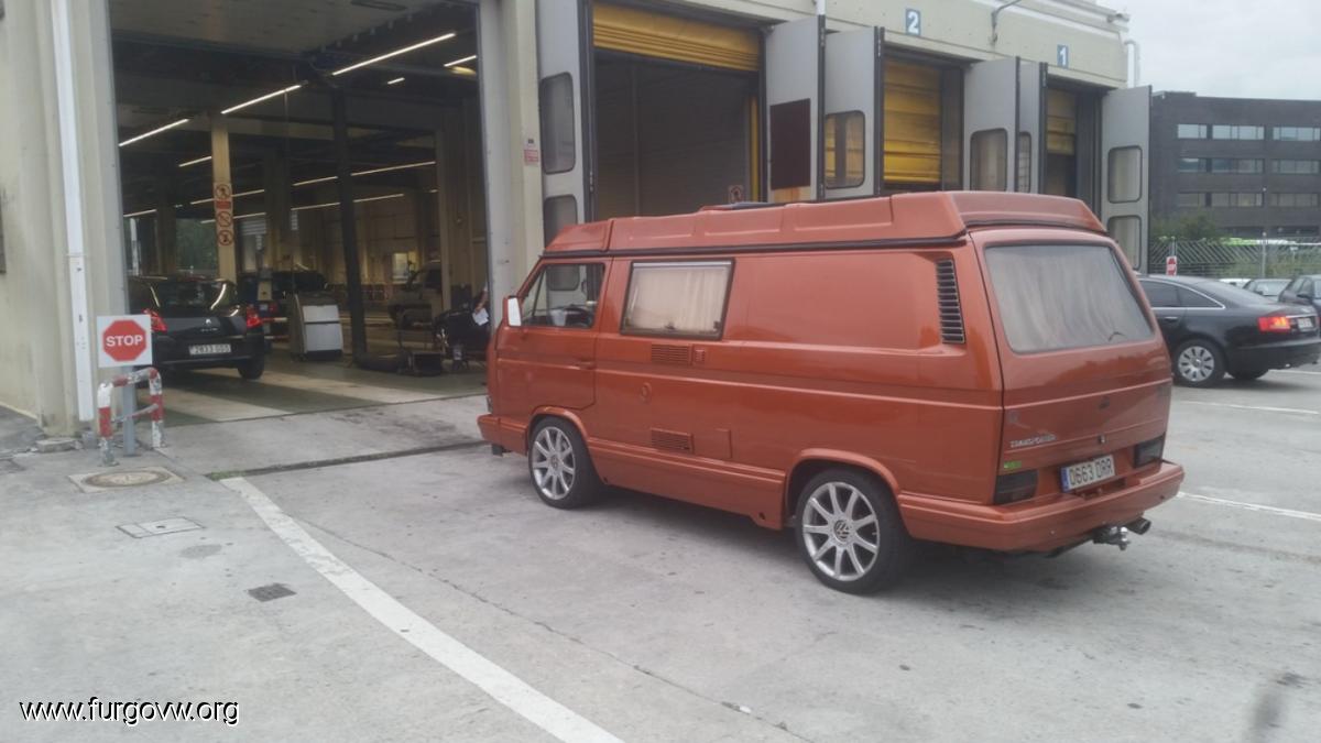

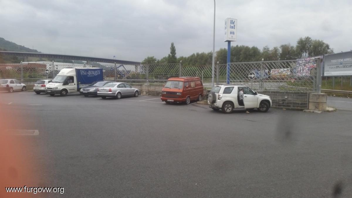

Bueno compis el día ha llegado, porfin esta homologada tras unos cuantos problemas. Unas fotitos del momento  je je
.borrachos .borrachos .brinda .brinda
El lunes me queda el ultimo paso, ir a trafico a que modifiquel la ficha.
