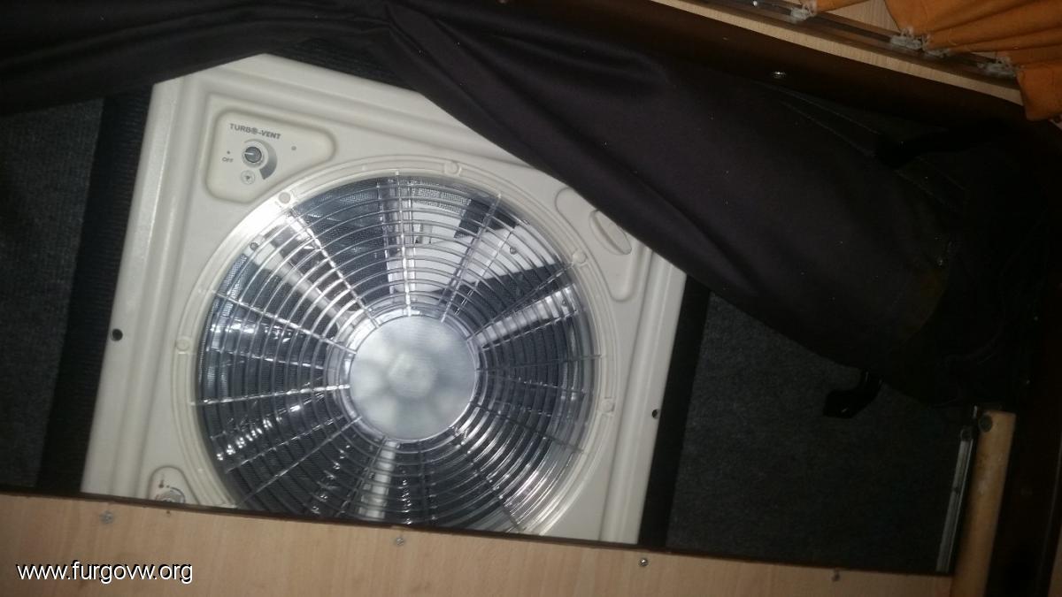

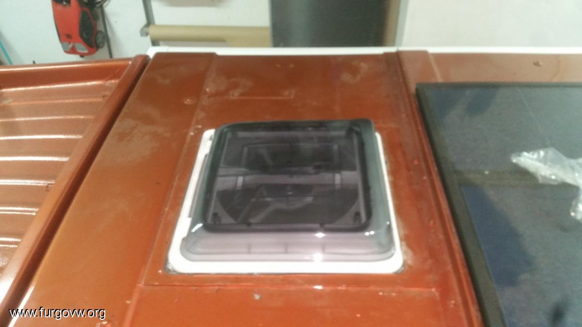

Bueno la cosa marcha ya me hecho unos 200kms y todo ok a falta del dichosos parpadeo del led. Ya puestos le he colocado una nueva claraboya, una turbo vent que le queda como anillo al dedo je je.

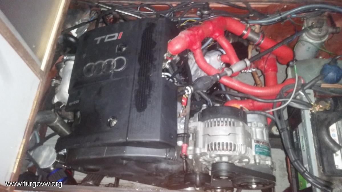

También le he puesto  una tapa al motor ya que me molo como quedaba puesta al compy de la pick up.

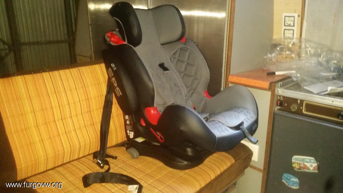

Ahora ando liado haciendo un soporte isofix que he comprado en la ford por 21euretes de ford focus 2. Así es como quedaría. Faltaría hacer unos pasantes al chasis y pintarlo.
Al isofix le he puesto unas bisagras bien gordas para poder quitarlo y asi a la hora de hacer la cama no molesta. Con el osofix y el cinto de dos puntos la silla ni se menea

Otra de las cosas que he terminado es el anclaje isofix mas el anclaje de la silla de la parte superior.

Muy chula la tapa del motor!! La verdad es que le da un toke moderno!!
.palmas .palmas
Y más chula todavía es la claraboya turbovent... llevo tiempo queriendo hacer algo de eso... tuviste que abrir el agujero del techo o entra en el original? Y la pregunta incómoda... sale muy cara??  ;D
Ánimo con el trabajo!! Está quedando de concurso!!  .ereselmejor

Hola, el hueco de la que tenia de origen es un pelin mas grande, me toco modificar el marco de maderapor uno un poco mas ancho para que apoyase mejor. El precio no recuerdo bien creo que no llego a 200e la compre el año pasado.

La tapa del motor queda muuy bien, lo suyo es que la acondiciones (en cuanto al estado de pintura de letras y acabado del plástico negro) al nivel del resto de la furgo. Tabajazo si señor!!
