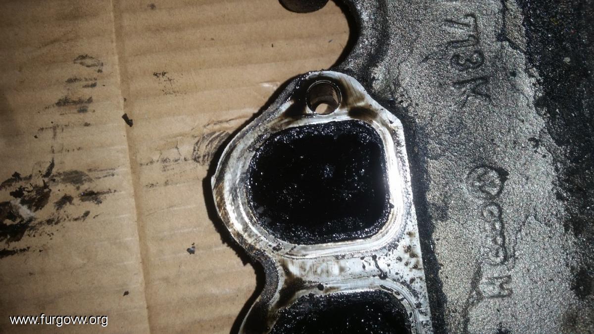

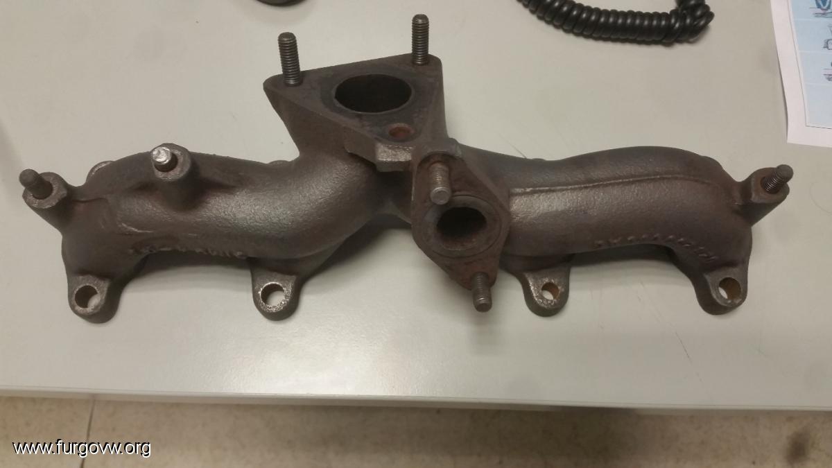

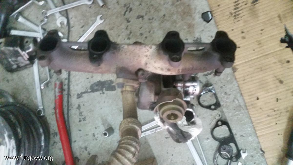

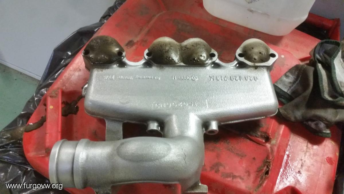

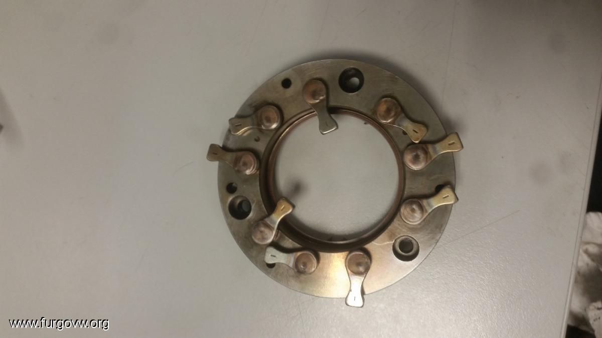

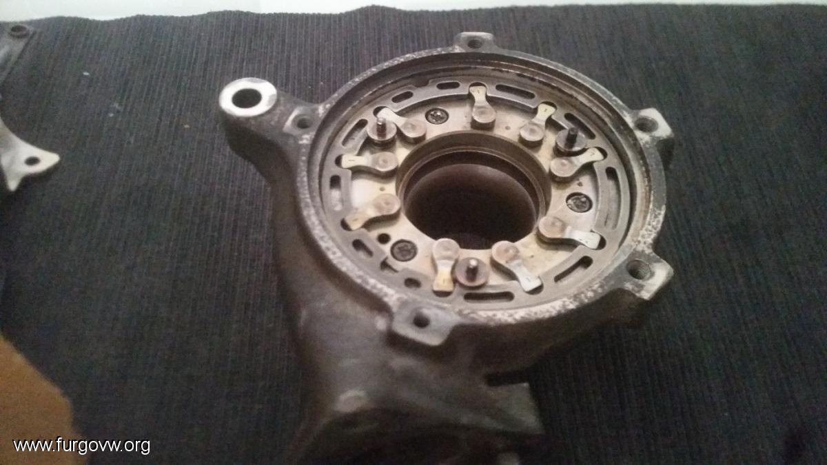

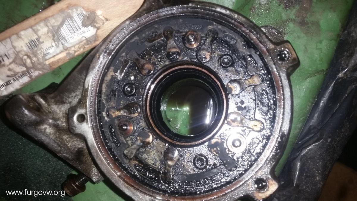

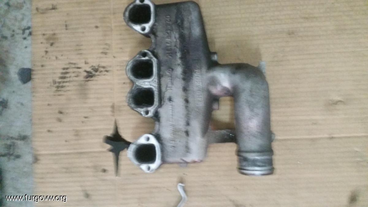

Bueno he tenido un poco abandonado el hilo. Salir salí peroooo.  Andar andaba bien, pero perdía aceite por el turbo y mucho humo. Conclusión vuelta para la lonja. He desmontado el turbo y se han cumplido mis sospechas, eje del turbo con holgura. Conclusión que he pedido el cartucho nuevo. Supuestamente me viene el lunes y ya de paso he pedido juntas del motor nuevas. Me he liado a limpiar el turbo y los colectores también. Que pasada como estaba el de admisión por dentro. Aprovechare también para anular la egr. Unas fotitos.
Aplicando por dentro un desengrasante de la leche. Menuda espuma sacaba je je toda negra negra.
Asi queda una vez limpio, sin pintar ni nada
Geometría variable del turbo el antes y el después

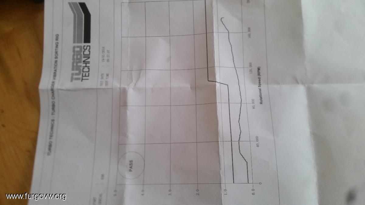

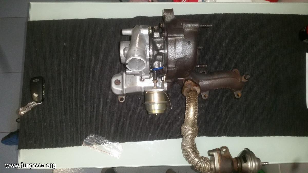

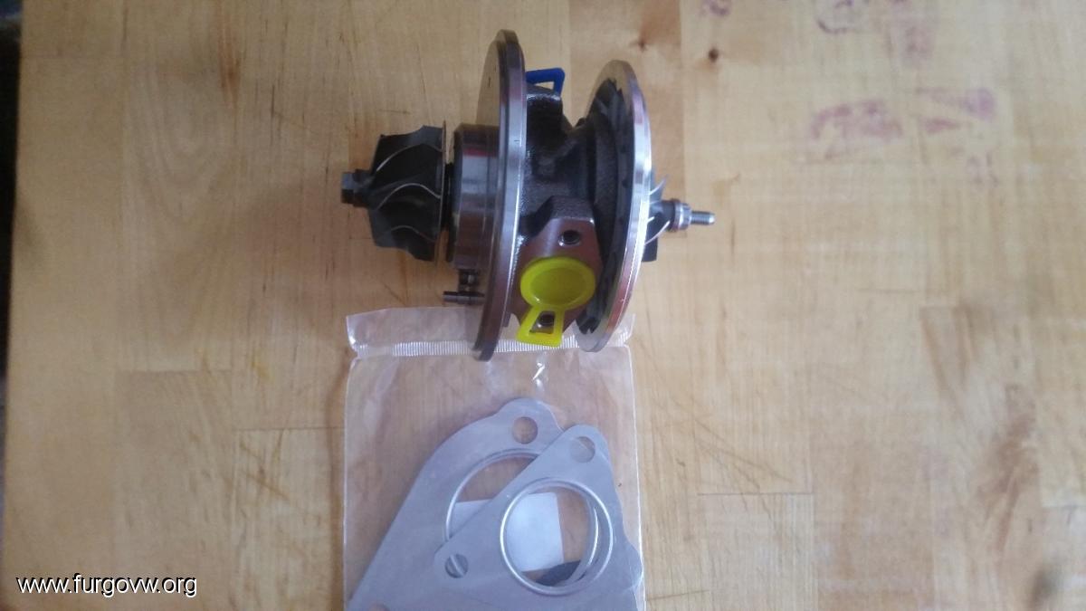

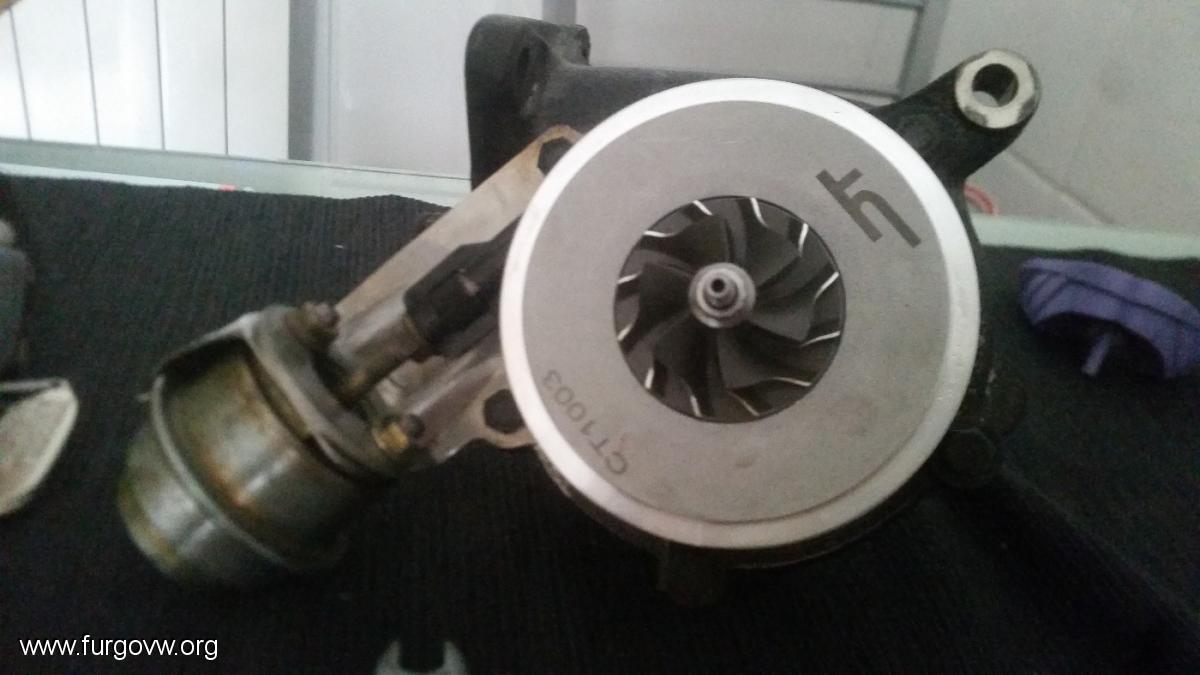

Bueno compys, hoy me ha llegado el cartucho del turbo y me he liado en casa a montarlo, ya que tengo a la peque con varicela y solo me puedo liar en casa mientras se echa la siesta. Con el cartucho y todo me han mandado las juntas nuevas y un papel, que supongo que sera el rendimiento de dicho cartucho. No lo he mirado mucho je je. Dejo unas fotitos.
