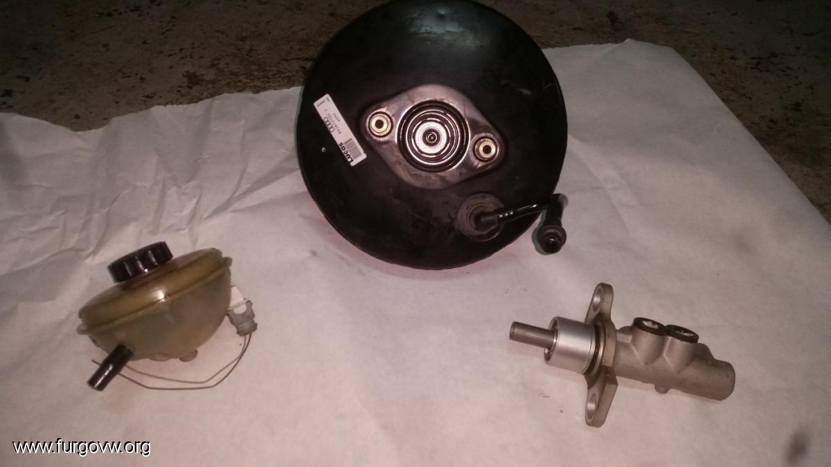

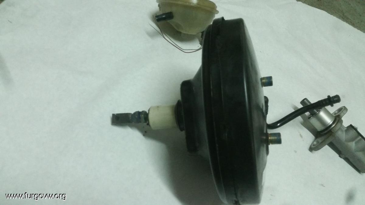

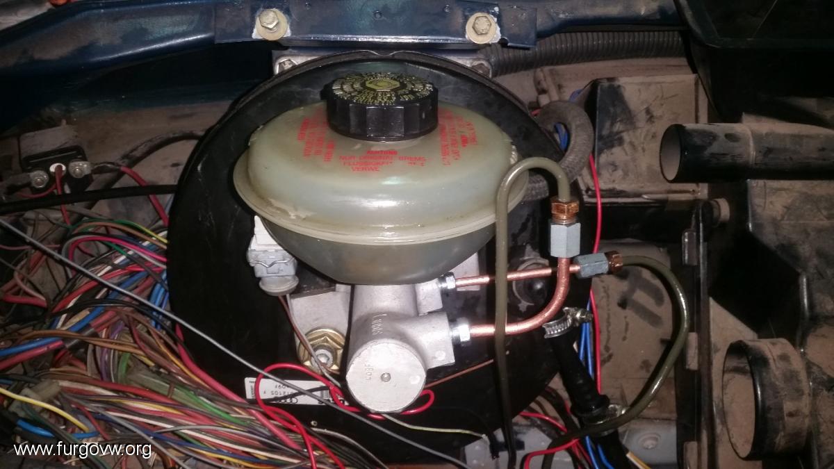

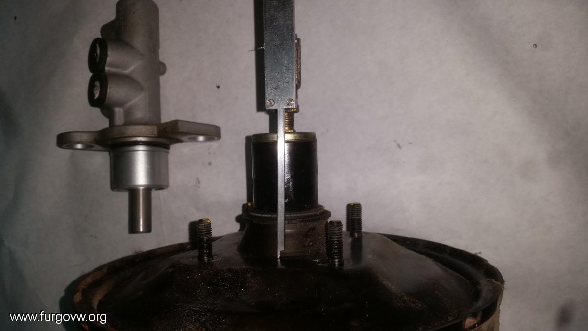

Hola compañeros, pues ni gozo en un pozo he purgado todo bien  y nada de nada. A si que nos hemos liado a desmontar  todo y hemos metido servo servo freno del a4. Apuntar que es otro que se puede poner ja ja. La única pega es que el interruptor de freno se le tiene que poner a parte y se le tiene que hacer un adaptador a los tubos de la furgo ya que la entrada de la bomba de freno son un pelin mas grandes.
Unas fotitos
Hemos purgado todo otra vez y nada. Creo que ya hemos dado con el problema si no es eso ya ni idea que sera. Pinzas delanteras en lugar incorrecto derecho en el izquierdo de esta manera quedan los purgadores por debajo. Esta semana a desmontar y probar a ponerlos en su posicion

Ves ? Lo de los purgadores que te decía ;)

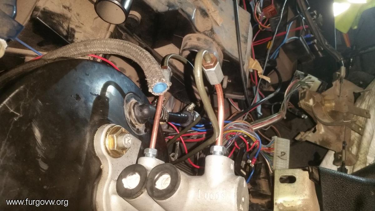

Yo que tu cambiaría el latiguillo que se ve en primer plano de la bomba de freno, no se si es efecto de la foto o la curva que hace ahí queda por encima del nivel del depósito, ahí te va a quedar aire seguro
villullas
Ok gracias lo mirare mañana también.
