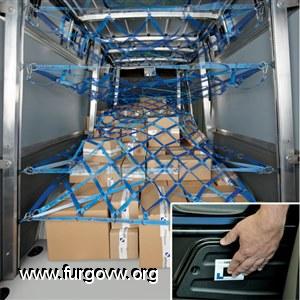

Y ya puestos a poner repertorio  ;D, hay este sistema comercializado por Forankra:
Red de sujeción eléctrica y automática para furgonetas. Se acciona mediante distintos interruptores de control instalados en el lateral interior del furgón, en el interior de las puertas traseras y en el asiento del conductor.
El sistema permite fijar todo tipo de paquetería en pocos segundos.

Cita de: +gvr en Julio 21, 2016, 07:59:45 am
Algo de eso me hubiera venido bien cuando los chavales eran mas pequeños para que estuvieran quietos en los asientos  .meparto .palmas

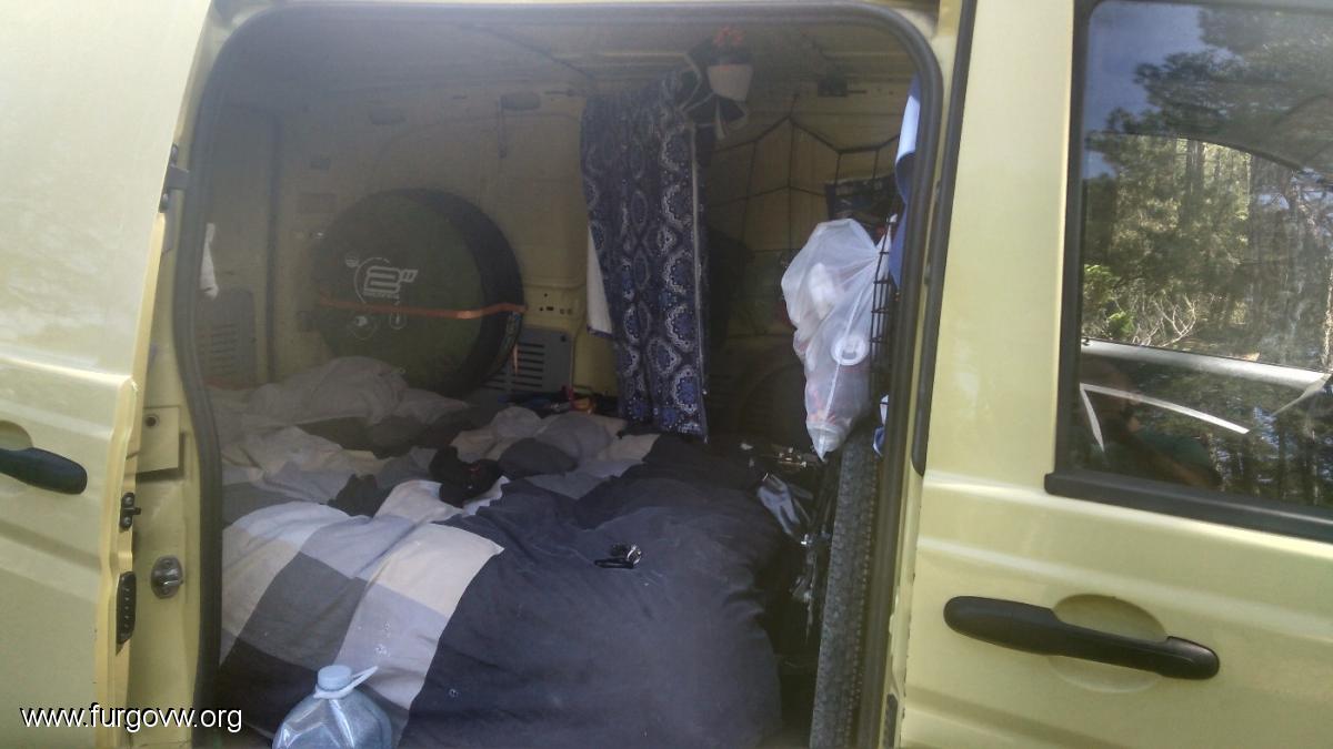

Cita de: eufecio en Julio 02, 2016, 12:21:24 pm
Asi es como la llevo de momento,para montar y desmontar facil, de momento no llevo nada anclado, ni baterias extras,ect... pero me apaño muy bien
Utilizo las redes para colgar cosas como ropa,almuadas,toallas,mochilas... tengo 2 cajones para guardar cosas de cocina y varios que los puedo utilizar de apollo,nevera y me cabe la bici(que es mas alta que yo)
Saludos!!
Eres de los míos, con separador total de carga  :D , y no te había dicho nada  ;)
Sabia elección!
Un saludo!
