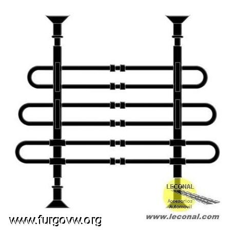

Una preguntilla sin molestar  :). Si utilizo este separador de carga fabricado (y supuestamente ) homologado por el fabricante me pueden multar en vez de utilizar la p..a chapa integral con la que la boxer viene de origen?

+gvr
Cita de: Maikel en Julio 25, 2016, 14:05:25 pm
A esta me refiero

Julio 25, 2016, 15:09:15 pm #311 Ultima modificación: Julio 25, 2016, 15:28:05 pm por perroflautero
En nuestra furgo el asiento doble delantero esta homologado como dispositivo de protección, no asi el del conductor, así que algunas furgos (Ducato-Jumper-Boxer) salieron de fabrica con una reja individual que cubre el asiento del conductor, yo he visto algunas con esa reja, no es muy común pero se encuentra, con paciencia y llamando a desguaces es posible encontrarla. Te vale la de cualquiera de las tres desde el 1994 al 2006.
Es como esta
+gvr
Cierto perroflautero, es una opción pero solo para los N1. Del Anexo VI del RGV:
3.3.2. Dispositivos de retención total:
3.3.2.1. Los vehículos N1 destinados al transporte de mercancías de cualquier longitud de plano de carga, opcionalmente podrán instalar un dispositivo de retención que proteja a los pasajeros en un área que en anchura cubra como mínimo 544 mm. por cada respaldo de asiento posterior y en altura desde el plano de carga al techo. La separación entre el dispositivo de retención y la carrocería no deberá exceder de 40 mm.
Estos protectores los vi dobles. Uno tras el conductor y otra tras el otro asiento. Como sabes que el del copiloto esta certificado como dispositivo de retención?
perroflautero
Julio 25, 2016, 16:24:04 pm #313 Ultima modificación: Julio 25, 2016, 16:28:49 pm por perroflautero
Hace algún tiempo me tentó la idea de poner reja y quitar la mampara, asi que envie una consulta a Fiat para el tema del certificado de conformidad, y fueron ellos los que me indicaron que no era necesario el certificado en caso de usar la reja de la marca porque la reja individual para el asiento del conductor estaba homologada por ellos a nivel europeo y que tan solo necesitaba comprarla e instalarla en la Fiat, y que el asiento doble delantero no necesitaba reja por estar homologado como dispositivo de protección.
La reja solo la montan vehículos M1, jamas he visto un Ducato-Jumper-Boxer N1 con esa reja u otra similar, y en el e-per de Fiat solo aparece como equipamiento de modelos M1, en las Panorama y Minibus no aparece como repuesto o equipo opcional.
Por otro lado, el que hayan estado vendiendo vehículos M1 equipados con esa reja me da a entender que es legal, no creo que las tres principales marcas de vehiculos industriales de europa vayan a comercializar vehículos ilegales
La redaccion del 3.3.2.1 es bastante deficiente (como siempre) pero especifica lo que han de equipar los vehiculos N1 si transportan carga tras los asientos de los pasajeros (segunda y tercera fila), no lo que debe equipar un M1.
perroflautero
El modelo nuevo en version M1 sigue equipando la reja individual y esta legalizada para el transporte de mercancias en todo su plano de carga.
