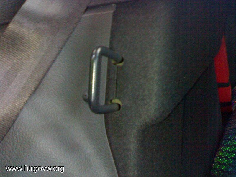

Según el reglamento general de circulación, la carga o equipaje tiene que ir sujeta a los puntos de anclaje previstos por el fabricante (anillas en el suelo o similares) mediante dispositivos homologados (cinchas de carraca, pulpos, redes). Los imanes y demás inventos caseros no son validos.
Todo lo que se transporta en una furgo es equipaje o carga, si va atornillado o fijado mediante cualquier otro sistema a la carrocería es equipamiento y tiene que ser legalizado, los requisitos para la legalización los marca el manual de reformas.

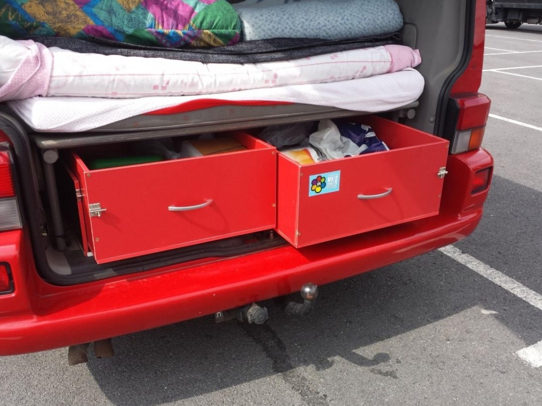

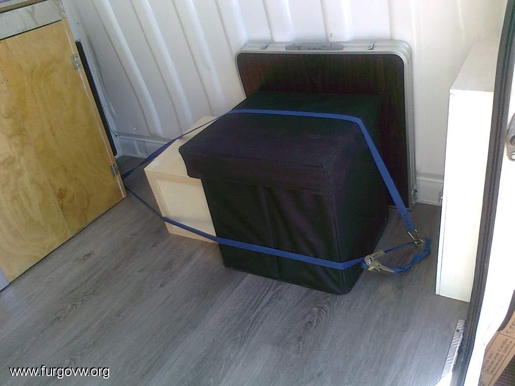

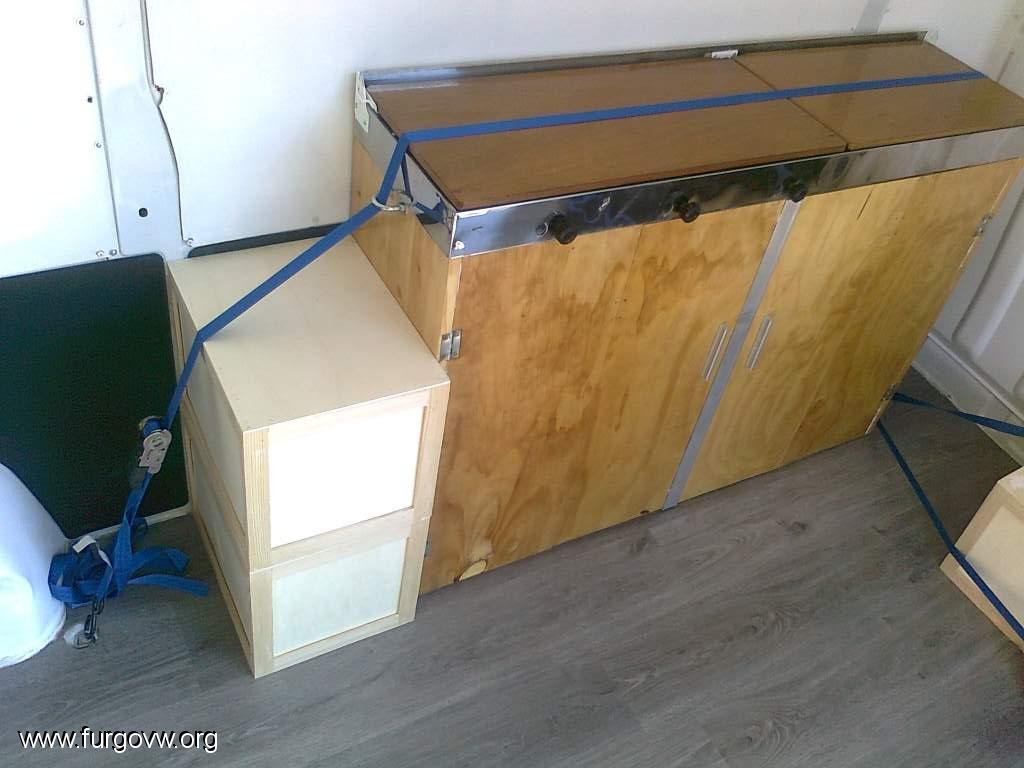

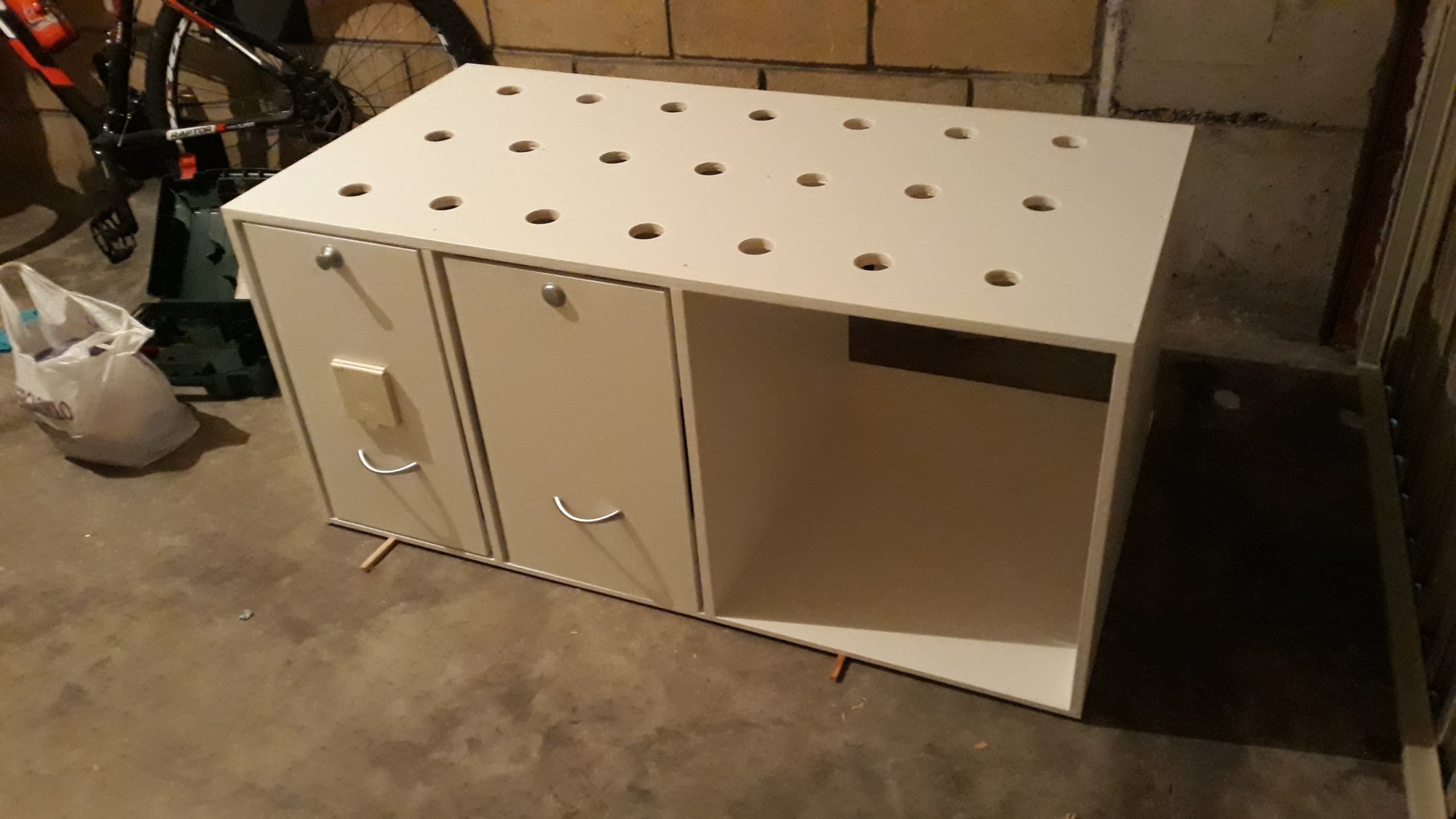

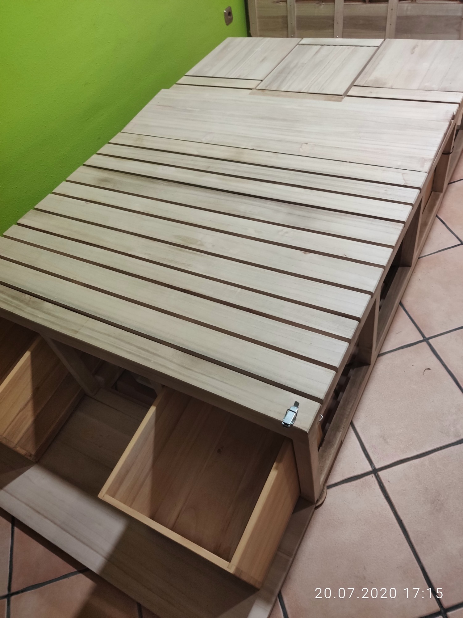

Yo no la tengo homologada y así van mis muebles cuando voy en marcha:
Y asi cuando estoy parado:

Pero eso no es llevarlo legal, el día que te paren te van a multar, y si tienes un accidente no quiero ni contarte el lió en el que vas a estar.
Si no te importan las consecuencias puedes llevar lo que quieras y como quieras

Yo los llevo con cintas de carraca como las de perroflautero a los anclajes para carga de la furgo, pero atravesando el mueble y asi no hace falta estar quitando y poniendo cuando necesitas usarlos. Te pondria foto pero no se como hacerlo desde tapatalk.

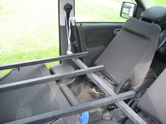

Pues yo ya anduve detrás de esto para montar un mueble fregadero desmontable. Iba detrás de usar unos anclajes tipo los de los asientos traseros abatibles de cualquier coche.
Tipo esto
En la Multivan los que vienen originales del asiento cama van atornillados y seria una buena opción.
El tema es tirar de desguace y adaptar los de algún otro coche más común.
Esa pieza de la foto, atornillada a la chapa y la hembra , que no tengo foto, adaptada al mueble que quieras.
