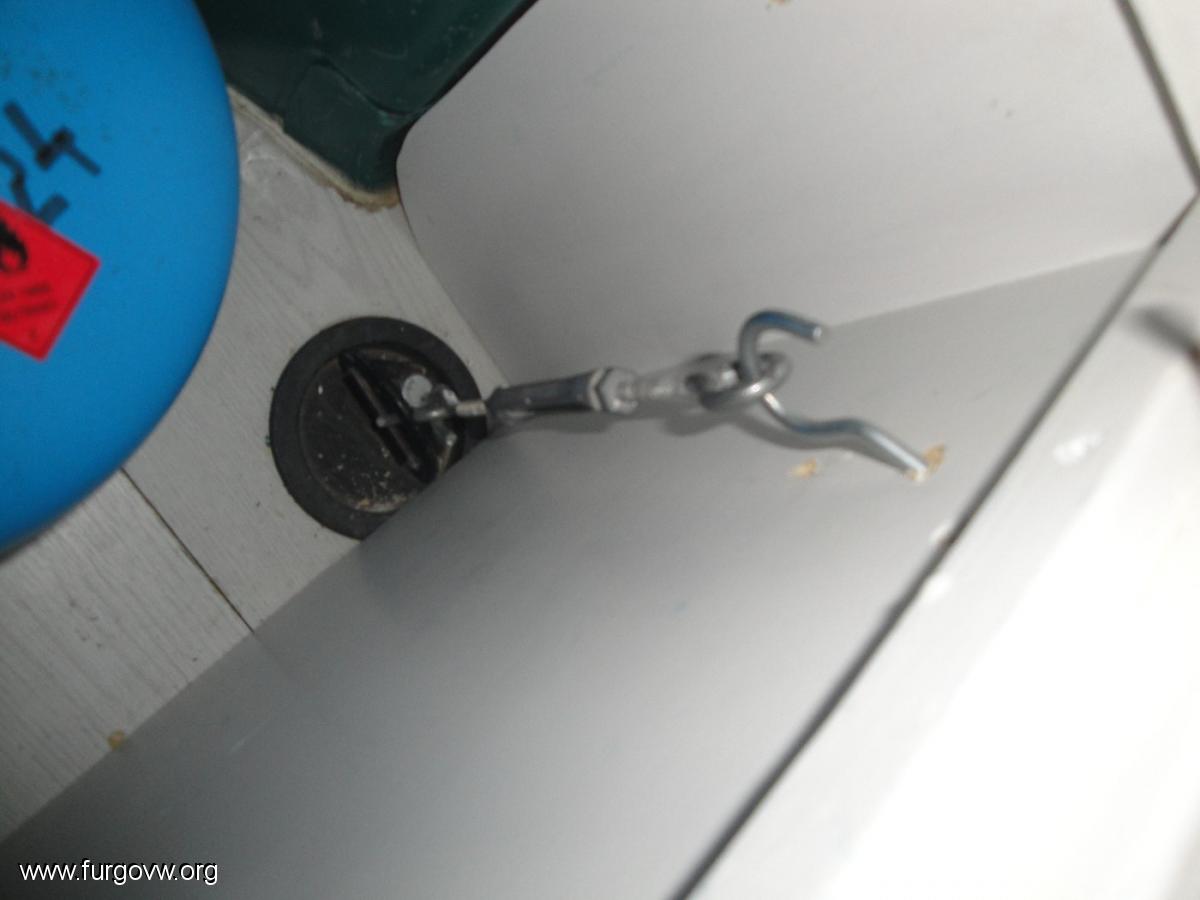

Yo lo amarre a las correderas de los asientos, puse tornillo y arandela por dentro de la corredera y escuadra angular con arandela y palomilla para sujetar y que se pueda aflojar sin usar herramientas, por si se les ocurre multar.

Es legal este amarre con los tensores?

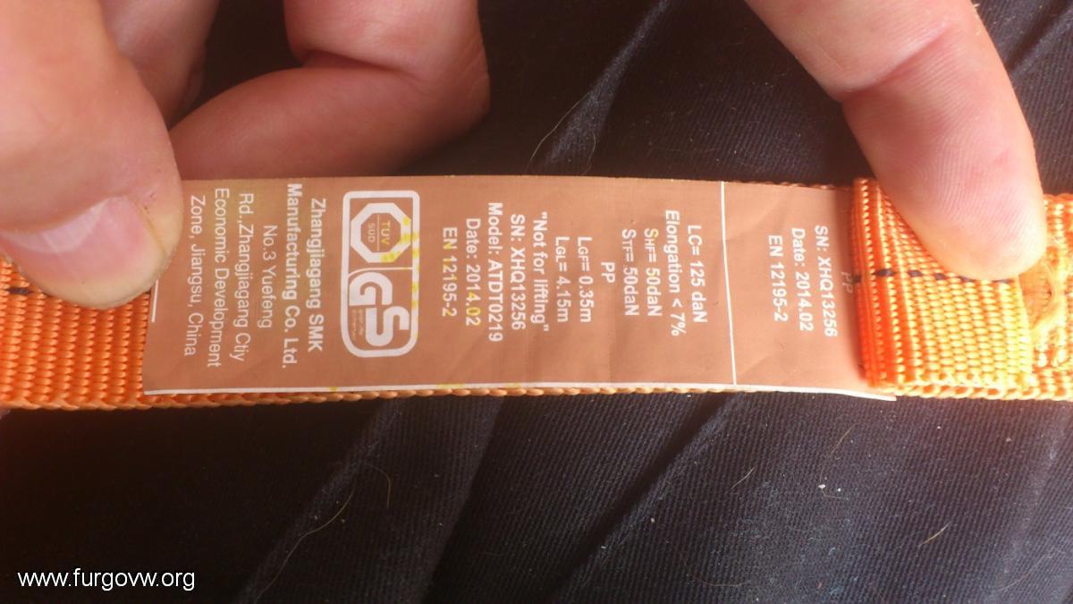

Los sistemas para sujetar la carga tienen que estar homologados tambien?.Osea con la pegatinita de los huevos CEE?.Como esta?.
Rosco
Eso es lo que yo tengo entendido después de leer todos los hilos sobre esto, Así lo he montado Yo, para evitar problemas con la gc y el seguro en caso de accidente.
perroflautero
A mi en dos controles me han mirado si las cinchas llevan la etiqueta, tengo varias cinchas de los chinos sin etiqueta que no me atrevo a usarlas por eso mismo.
Por lo tanto doy por supuesto que los tensores, cadenitas, y demas no son legales.
Kiyo74
Ya he visto en algunos chinos las cinchas con la etiqueta de homologación...
Poderro
Yo creo que no es legal, a no ser que haya unos tensores con código homologables, eso si, bien fuerte se queda agarrado el mueble, y se desmonta fácilmente.

Si hay que usar elementos de amarre certificados, en este caso con la EN-12195. No es correcto hablar de homologados. Son productos fabricados y ensayados según unos procedimientos reglados y revisados y por tanto normalizados. Los que así cumplen se pueden decir que están certificados y aprobados para el uso que por el que se desarrolló la EN. Las UNE-EN 12195-2:2001 es de: Dispositivos para la sujeción de la carga en vehículos de carretera. Seguridad. Parte 2: Cintas de amarre fabricadas a partir de fibras químicas.

Uno compra el kits, te venden los "dispositivos de amarre/fijación" pero te responsabilizas tu del uso y correcta colocación pero estos no son los adecuados para estos menesteres. Si estos fallan o se aflojan el responsable principal es quien transporta y asegura la carga. Se instalan sin herramientas, esa es la virtud, pero esos tensores se aflojan solitos con las vibraciones.
