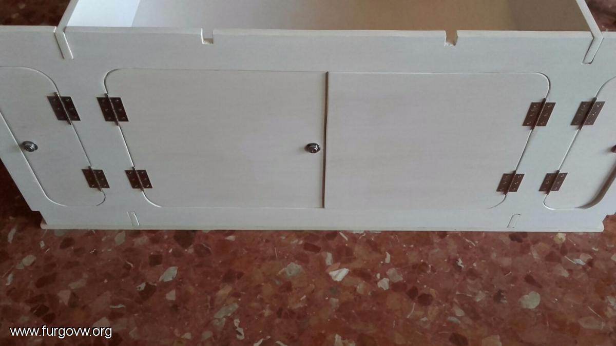

Llevo meses leyendo hilos similares para sacar algunas conclusiones sencillas.  Necesito homologar mi turismo 1000 a 1048 mas q nada porq el seguro es prohibitivo si no...  Sin embargo parece ser q esta opcion s esta extinguiendo.  Y quiza la opcion d turismo con reformas sea la q mas m convenga.  Aunq ahora parece ser q legalmente no es buena opcion?
Yo soy muy consciente del peligro q mencionas abajo. D hecho para mis dos o tres muebles q no superan la altura d los asientos reclinados, voy a instalar unas guias en el suelo, a la chapa. Las guias estan homologadas y m lo instalará un taller con licencia industrial.  A estas guias cada mueble ira atornillado por cuatro puntos en el suelo.  Las maderas las estoy ensamblando con taquitos y tornilleria 3.5-50 cada 10 cm aprox, y cola blanca, ademas a modo puzzle.  Y aun asi le quiero meter cinchas.  Es una exageracion, lo se, pero he visto catastrofes terribles por una falta d conciencia d fuerzas y tensiones en los muebles.
T dejo una foto d parte del ensamblaje

Kiyo74
Furgoberta............me gusta cómo te están quedando los muebles  .palmas .palmas .palmas

Pues Furgoberta, veo que te tomas el tema a conciencia!!!
Si quieres mejorar un poco el proceso puedes usar cola de PU (poliuretano) del tipo D4, de uso exterior según la norma EN-205. Es mucho mejor adhesivo que el PVA (cola blanca) y aguanta mejor los cambios de humedad y temperatura.
De que son los tableros y de que grosor?
Los tornillos de 3,5 son indicados para un tablero de 12 mm máximo...
Que guías pretendes poner? De perfil aeronáutico?

Furgoberta
Cita de: +gvr en Junio 21, 2016, 19:17:52 pm
Los tableros contrachapado chopo 7 capas. Usare el adhesivo ese para pegar toda la estructura a la base, gracias por el consejo!
Q tornilleria m aconsejas entonces?  Es la estructura a la base lo q mas importa pues lo demas se aguanta bien entre ellos...
Las guias son d Reimo referencia 44303.
La Furgoberta  y  Las aventuras de furgoberta    If you can't explain it simply, you don't understand it well enough.
