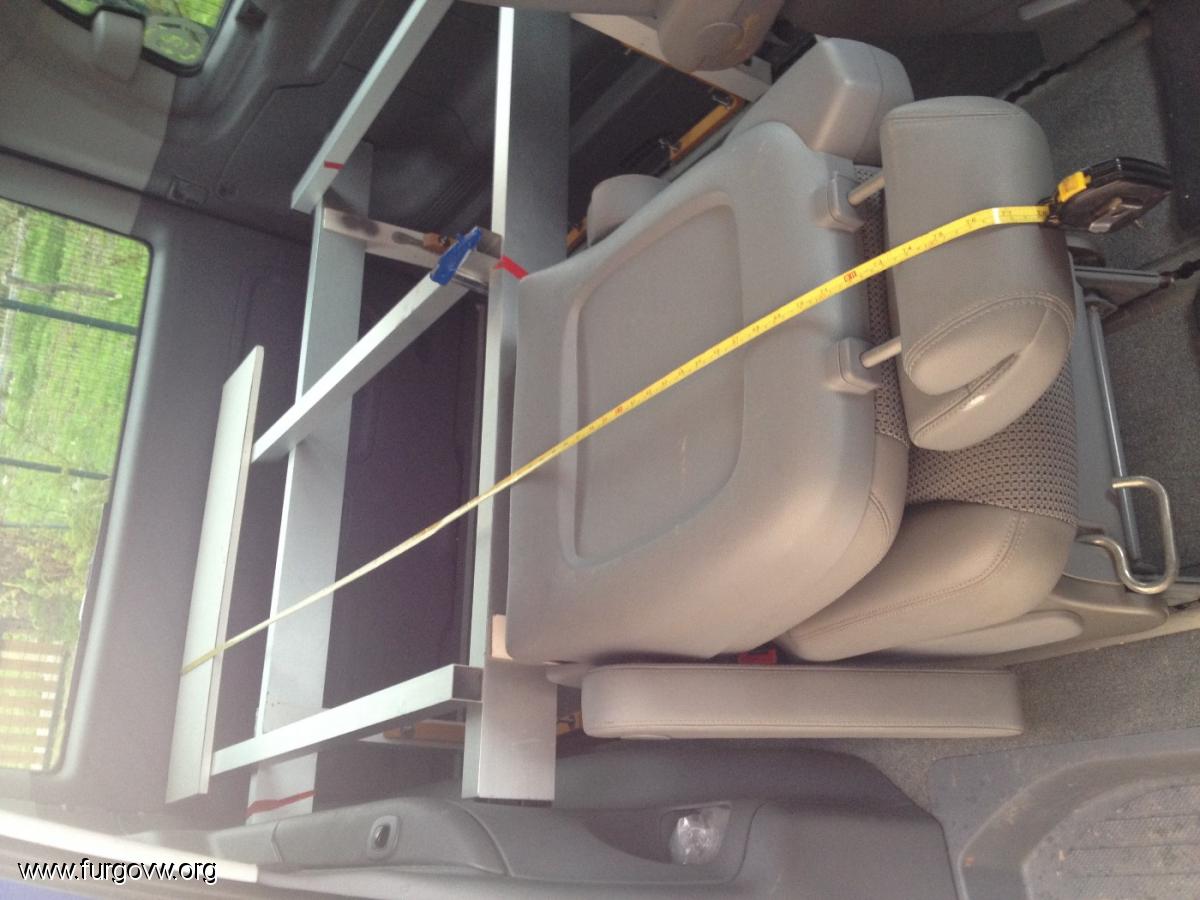

Después del mueble lleva unas Correderas con tubo cuadrado de aluminio que se corren para delante para que no toque en los asientos el tablero que hace de somier de 190x140

Después de hacer este mueble, probarlo en carretera, ajustarlo y reformar pequeños detalles, cuando iba a montar la segunda batería y calefacción.
